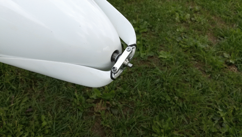

Ahoj, Po lenistwie Świątecznym pogoniłem Vaclava do roboty. On ważył a ja robiłem zdjęcia. Oto wynik naszej pracy, Na koniec Vaclav mówi do mnie: 'no to teraz chyba ja sam muszę wskoczyć na wage' Jak powiedział tak zrobił, a potem dodał: ' odchudzać sie nie będę, nie mam z czego, nie licz na to' Odpowiedziałem mu, ze przy wzroście 40 cm jego waga jest ok A teraz podsumowanie gołego kitu Kadłub - 1132 g Ster kierunku - 47 g Ster wysokości - 84 g Bagnet - 90 g Skrzydło prawe - 825 g Skrzydło lewe - 843 g 'Zaślepki' serw w skrzydłach - 16 g Kokpit - 85 g Elementy drewniane - 64 g Galanteria - 24 g ____________________ 3210 g Wyposażenie (na podstawie danych katalogowych) Serva KST X10 6x23g + 3x20g + 1x40g - 238 g Silnik Hacker A40 10L V4 8 Pole (naped FES) - 265 g ESC Jeti Mezon PRO 80A - 115 g Łopatki RF 10x8 - 10 g Mocowanie łopatek - 20 g Okablowanie - 60 g LiPo 4S 3700 mAh 40C - 340 g ____________________ 1048 g Calość - 4258 g (4300 g) a gdzie Vaclav ? Jako balast ? Nie ukrywam, że liczyłem na troszkę mniej. Jest pare miejsc gdzie będzie można zejść z paru gram.

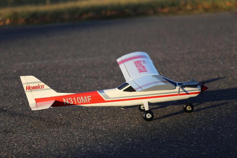

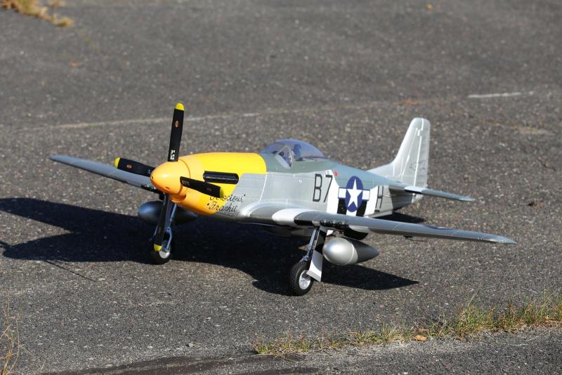

NexSTAR, model mający już jakieś 17 lat i ciągle w doskonałej formie. Korzystając z wyjazdu do Borska postanowilem go troszkę odkurzyć. Kiedyś takie modele służyły do nauki latania . Wyposażony byl nawet w system 'stabilizacji' lotu Futaby. To były jeszcze czasy 'bez piankowe'. Filmik nagrany przez Krzyśka, za co mu bardzo dziękuje. Poniżej lot moim Spitfire Mk IX. Start i lądowanie w bardzo 'turbulętnych' warunkach i bocznym wietrze. Nic specjalnego, raczej kronikarski zapis z bardzo udanego wypadu do Borska w doskonałym Towarzystwie. Czas zatrzymany na zdjęciach przez Krzyska szerokokątnym obiektywem kamerki Mobius.
