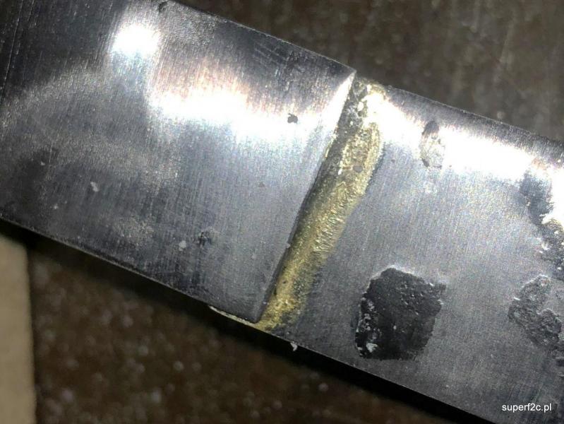

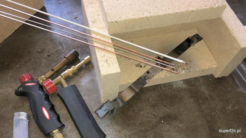

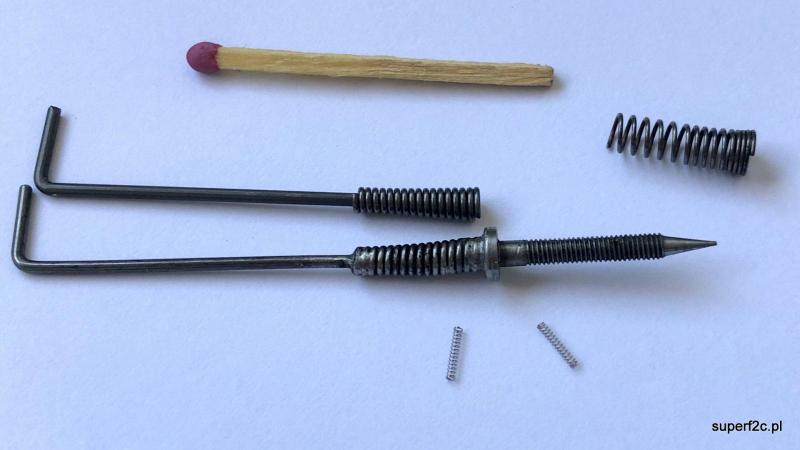

dziękuję za konkretne odpowiedzi. Pewnie skończy się jak w oryginale. Lutem miękkim o podwyższonej wytrzymałości zalutuję tą sprężynkę z obydwu stron. Palnik jak przez mgłę podobny w budowie tylko tyle że niebieską rączką przywiozłem z OHP w DDR. Co się z nim stało w modelarni nie mam pojęcia. Tak jak i kiedyś całą maszynę przywiozłem z ZSRR wytwarzającą wodór i tlen a mini palnik był także zakończony igłą. dzisiaj bez problemu do kupienia na Allegro. -
f2cmariusz odpowiedział(a) na Paweł Prauss temat w 2-takty

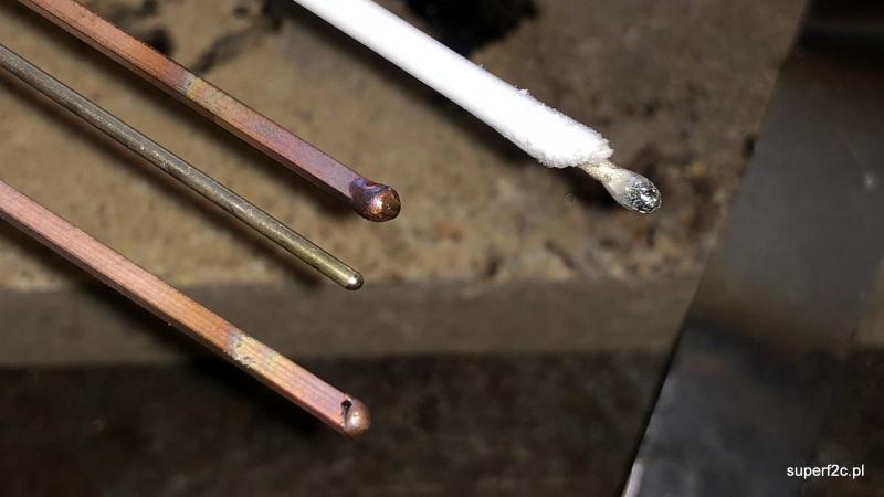

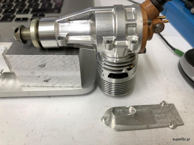

Trwałe połączenie sprężynki do obu elementów wymusi pewnie lutowanie twarde srebrem LS 45 zbudowane stanowisko na bazie cegieł szamotowych zakupionych na Allegro Ag2P; LM60; AG2P; LS45 w otulinie. pierwsze lutowanie blaszek 0,8 mm Ag2P stara płytka z głowicy przylutowana do trzonka LS45 w otulinie. wszystko aby trwale połączyć wymaga wysokiej temperatury przekraczającą temperaturę odpuszczania (500-540) drutu sprężynowego 50HS Dlatego muszę znaleźć lut o temperaturze topnienia i rozpływania się do 500 stopni Celsjusza. Jakieś podpowiedzi? -

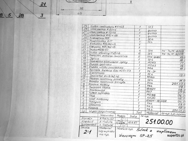

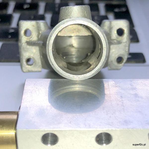

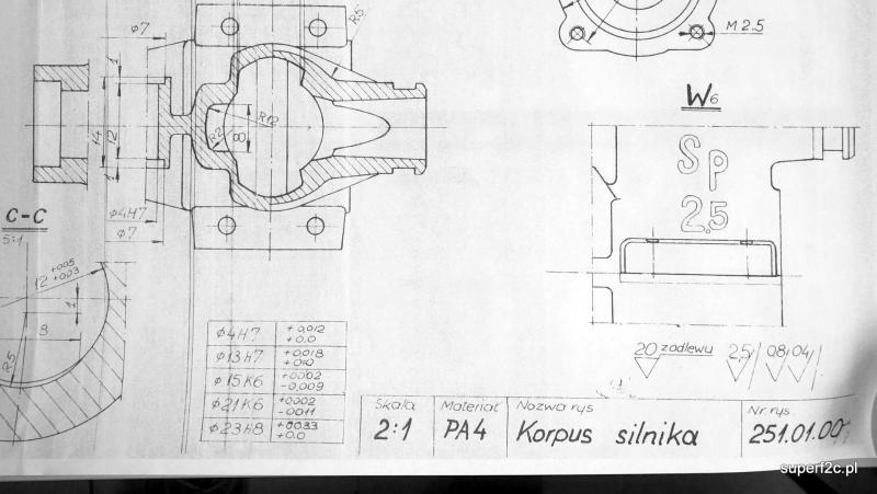

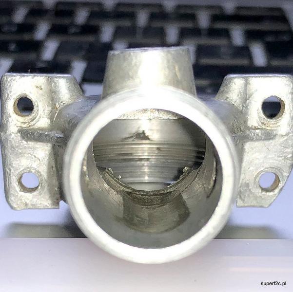

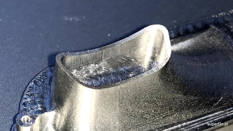

Wracamy do tematu głównego. Paweł dostarczył mi pełną dokumentację ostatniego silnika Andrzeja Rachwała i już wcześniej wiedziałem a teraz mam pewność że taka sama musi powstać kompletna co by wychwycić wszelakiego rodzaju błędy na poziomie tworzenia dokumentacji technicznej 3D oraz 2D (do publikacji). Kanał zasilający w odlewie jest w oryginale wykonany metodą skrawania podczas obróbki odlewu. W tych dwóch egzemplarzach muszę wykonać parę odlewów z żywicy co by poznać rzeczywistą geometrię obiegu mieszanki paliwowo-powietrznej. w głębi widać brak gradowania (w/g Wikipedii gratować) krawędzi utworzonych z dwóch powierzchni obrabianych mechanicznie... co do tokarki to zgodnie z planem kontenerowiec AL JMELIYAHDOBIJA dopływa do redy w Rotterdamie. I na parę dni stracę kontrolę gdzie jest moja tokarka CNC210 do momentu aż z komory celnej nie odezwą się w Warszawie na Matuszewskiej. Nie poleciałem do Charkowa bo to jedyne dni w których mogę nadgonić prace przy SiM 2b. I nadganiam... -

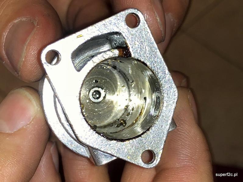

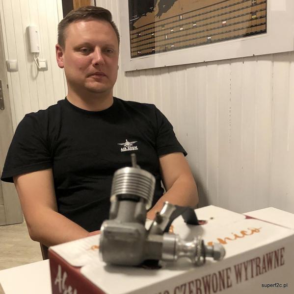

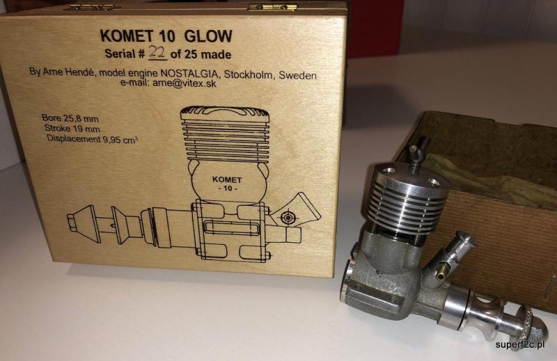

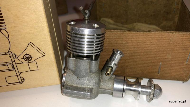

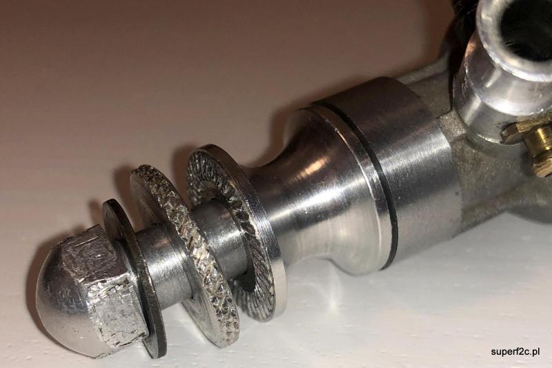

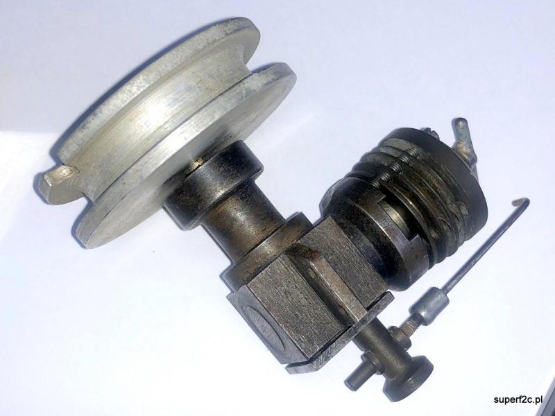

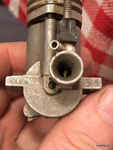

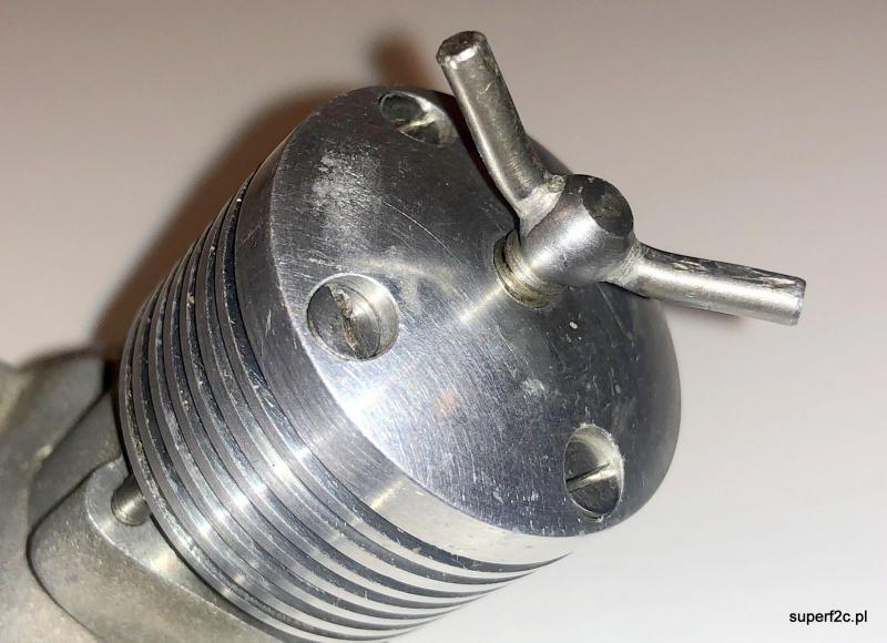

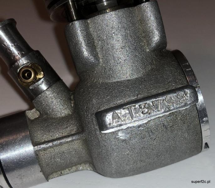

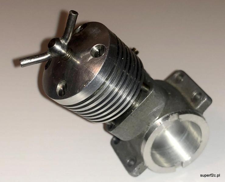

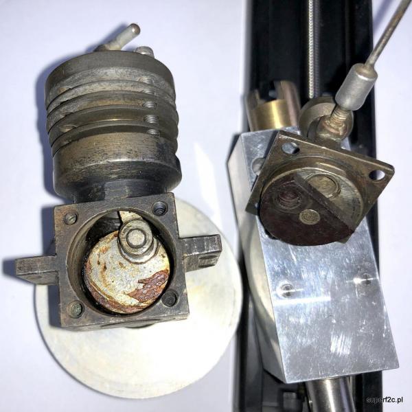

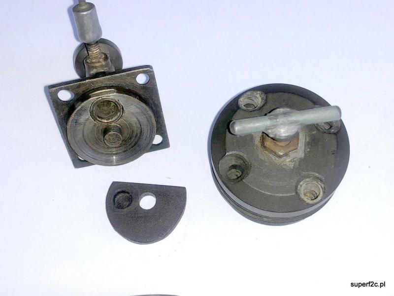

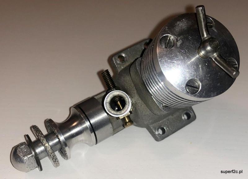

przyszedł wczoraj nowy silnik o numerze fabrycznym 11 637 przykręcany deflektor monolit cylinder z głowicą. Z tym że zamiast przeciw-tłoka jak u mnie średnicy 6 milimetrów jest gwint na świecę 1/4 cala na 32 zwoje na cal. między oporem dla śmigła (opór ma mimośród na wierzchu a wewnątrz jest otwór czworokątny. Mimośród to pozostałość po iskrowniku) a wałem leży zatoczony moja przygotówka na docierak do sworzni tłokowych. R15920.00 to promień lecącego na linkach modelu. 635.00 to rozpiętość skrzydła wyścigówki. fi 152.00 to średnica współczesnego wyścigowego śmigła. 265.00 milimetra to długość kadłuba współczesnej wyścigówki. 2.21 to odchylenie końca kadłuba od linii prostopadłej w miejscu początku kadłuba w osi śmigła. 0.48 stopnia to kąt odchylenia kadłuba... Czyli pół stopnia odchyłki. Jak za czasów młodości szacowaliśmy aby wytworzyć wiatr wokół hamowni o prędkości ponad 200 km na godzinę silniki jakie miałem 15 kW z wtryskarki Kuasy był za mały. Więc i te pół stopnia odchyłki w ustawieniu silnika też nie miało by znaczenia. -

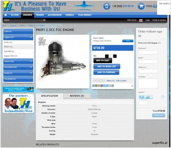

Ja korzystam z dwóch rodzajów silników. Rekord Polski to silnik LernerMOTORS i równie dobry silnik PROFI ponieważ nie ma hamowni z nawiewem powietrza z prędkością ponad 200 km/ godzinę (17.1 sekundy na 1 km.) to trudno cokolwiek powiedzieć o osiągach tych moich silników. Specyfika tej kategorii polega na jak najszybszym pokonaniu 100 okrążeń każde po 100 metrów z dwukrotnym obowiązkowym międzylądowaniem. Przy ograniczeniu pojemności silnika do 2,5 cm3 ograniczeniu pojemności zbiornika do 7 cm3 i na przykład w tym roku wprowadzeniu kolejnego ograniczenia jeśli chodzi o hałas czyli rodzaj tłumika z wielkością otworu 7 na 13 mm. -

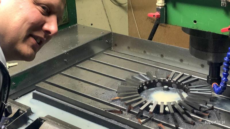

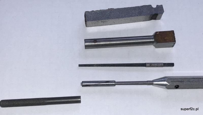

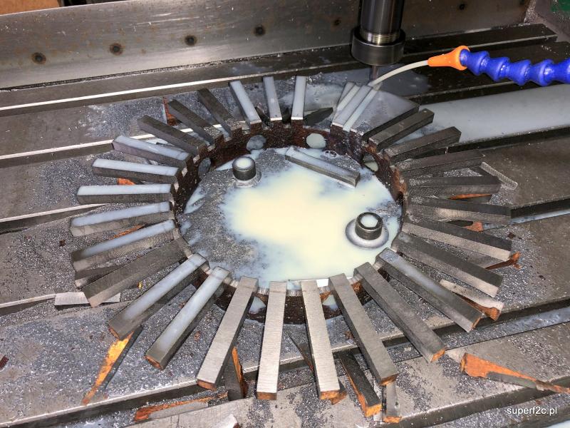

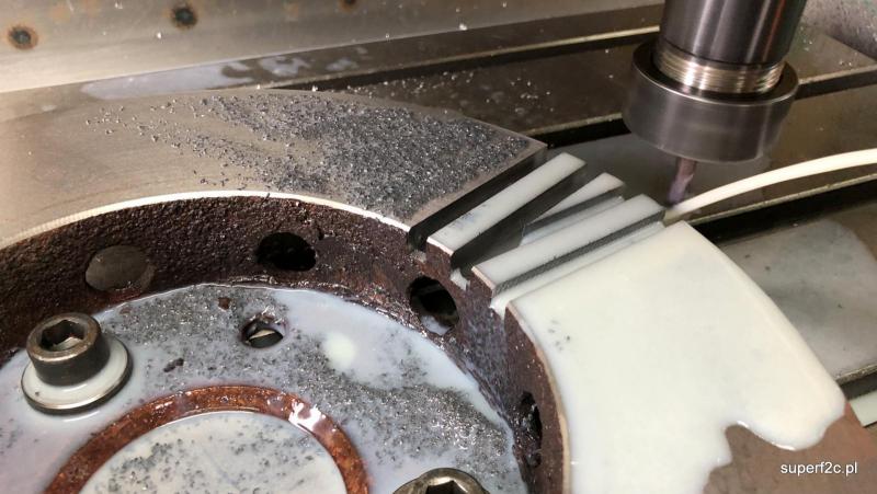

Dokładnie. Tarcza hamulcowa zrobiona z żeliwa szarego. Zużyta po dużym przebiegu. Niemniej 8 milimetrów jeszcze zostało materiału. I z tego będą zatoczone docieraki według wzoru załączonego na wcześniejszych fotografiach. A że tarcza hamulcowa cechuje się dużą odpornością na ścieranie plus pasta diamentowa da gwarancję dla mnie dobrego docieraka. -

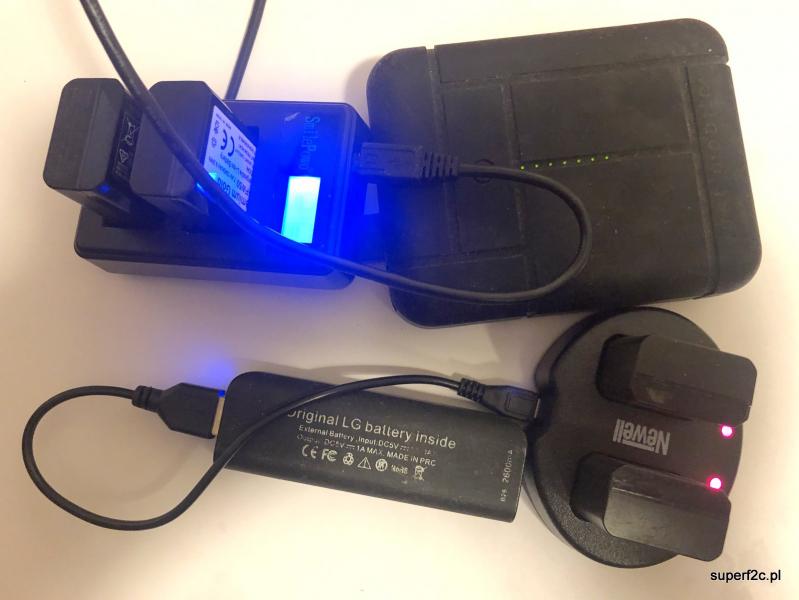

tak power-bank to podstawa wszelakiego współczesnego zasilania różnego rodzaju urządzeń. W zeszłym roku zdobyłem pełną niezależność w robieniu zdjęć na lotnisku przez cały dzień z kompletem tylko czterech akumulatorów i paru power-banków. Jak na fotografii: ładują się właśnie cztery baterie do Sony RX10 IV na weekend. Z dwoma dziesięcio amperowymi power-bankami plus karty pamięci stosowne jeśli chodzi o pojemność jak i szybkość zapisu daje to pełną swobodę pracy na zawodach modelarstwa lotniczego czy pokazach lotniczych. -

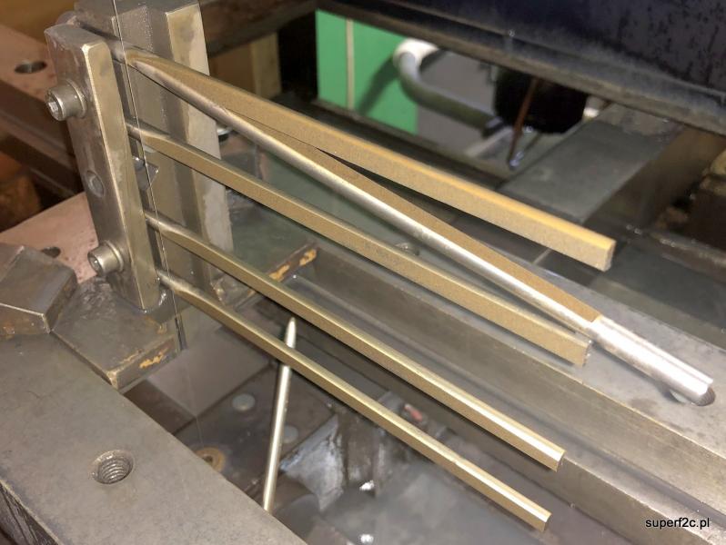

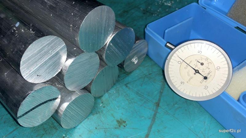

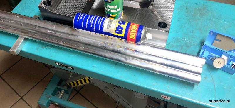

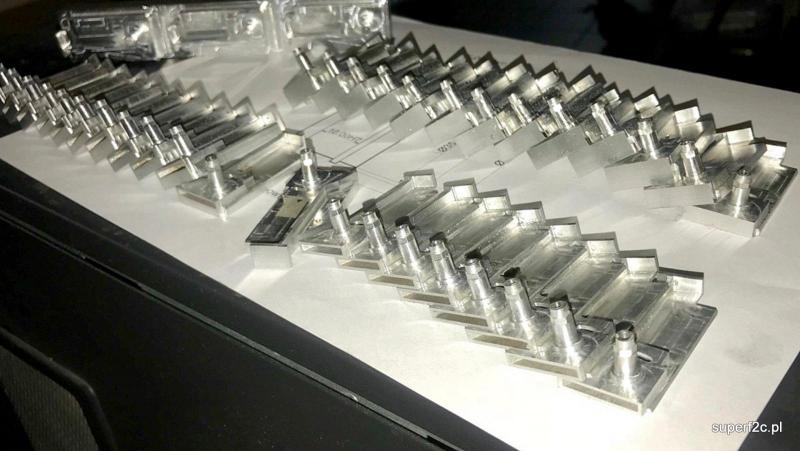

Materiału odpowiednika Pa6 jest na 66 kompletów do silnika SiM 2b ( głowica aluminiowa, część toczona karteru oraz zbiornik na paliwo). Przed pocięciem sprawdziłem cechę na pełnej długości sztangach. Cecha widoczna na wałku na samym dole. tu taka ciekawostka jak uwalniane naprężenia wewnętrzne będące w materiale deformują detal podczas wycinania drutem wypychacza okrągłego na prostokątny. drugi od dołu mimo dania dużej tolerancji nie wyda... kolejna partia elementów do niechowanych podwozi blokuje skutecznie frezarkę... Zaaranżowaliśmy przesyłkę, kiedy otrzymam datę ETD, powiem ci. Tylko że nie mam pojęcia co oznacza ET...day. przecież wystarczy zapytać Googli: ETD (Estimated Time of Departure) - planowany czas wypłynięcia statku z portu a kabel USB i dwa męskie banany gdzie będą podepchnięte?? -

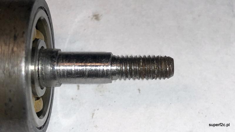

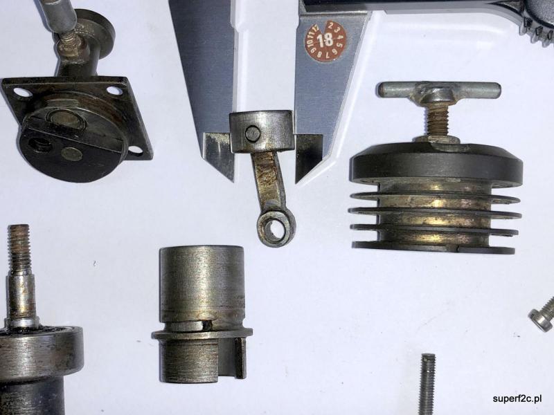

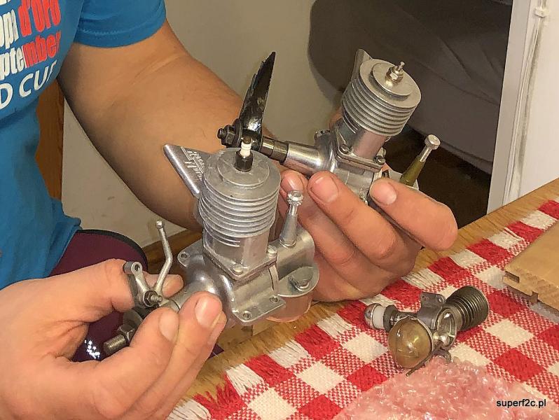

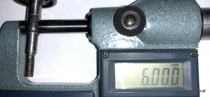

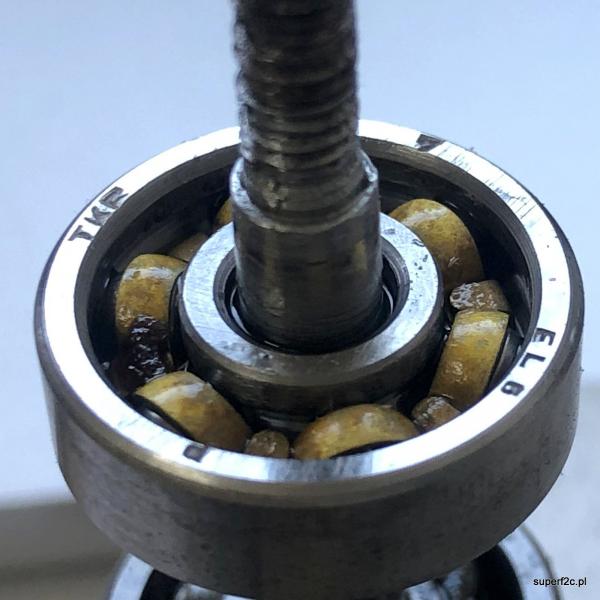

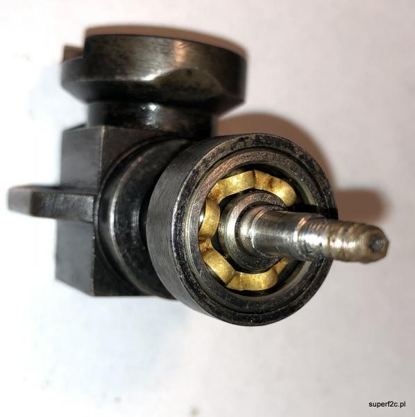

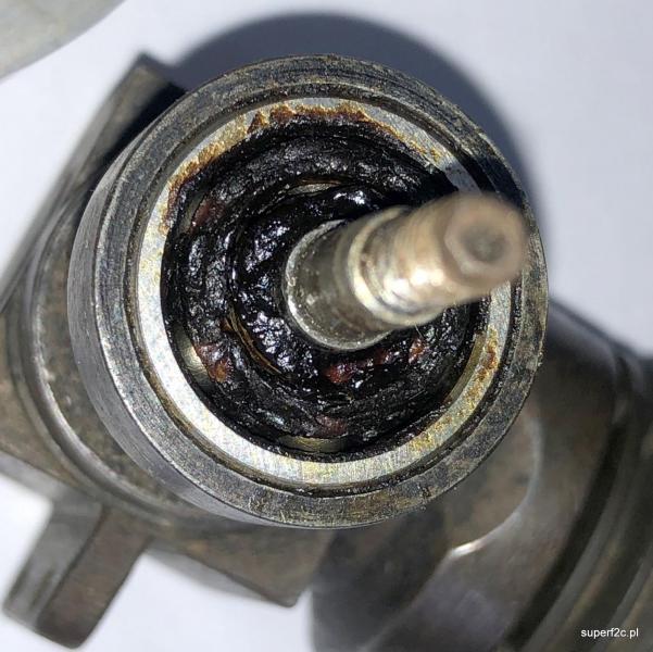

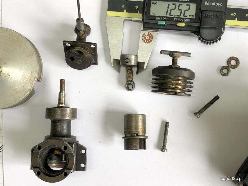

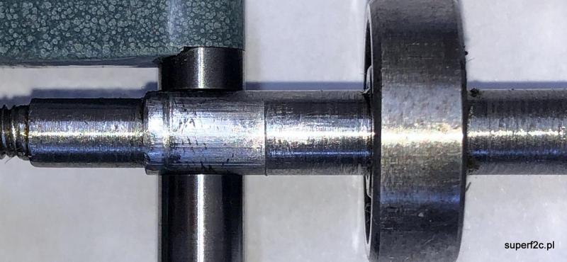

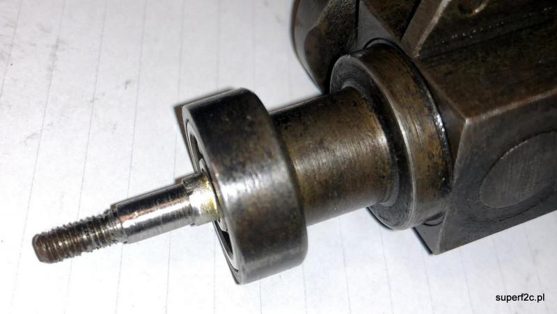

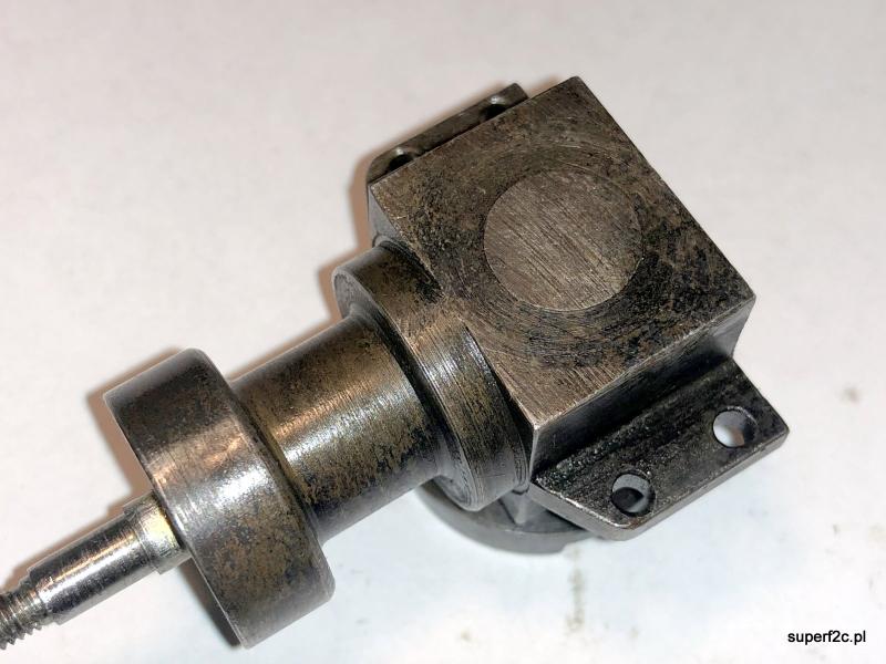

Bez najmniejszego problemu wycisnąłem wał z łożysk. Właściwie sam wypadł. Widocznie już parę razy była tego typu operacja powtarzana. łożysko o podanych oznaczeniach są ciasno wykonane. Po dokładnym umyciu zegarem mikro-nowym postaram się je zmierzyć. Drugie łożysko jest bez oznaczeń. Ślady wzdłużne na wale świadczą o konkretnej sile użytej w celu przeciśnięcia wału na swoje położenie. ślady wzdłużne na wale łożyskiem zostały skalibrowane na konkretny wymiar. Wał jak widać jest toczony wykonany z jednego kawałka stali z pozrywanymi nitkami gwintu. -

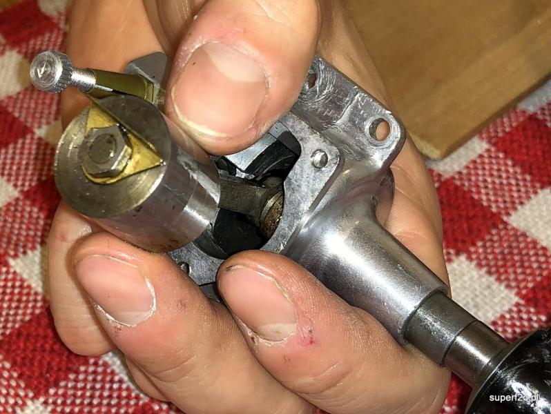

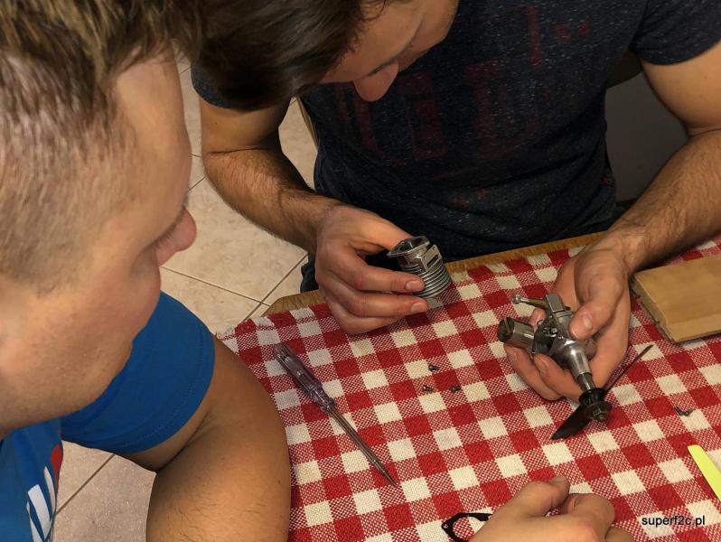

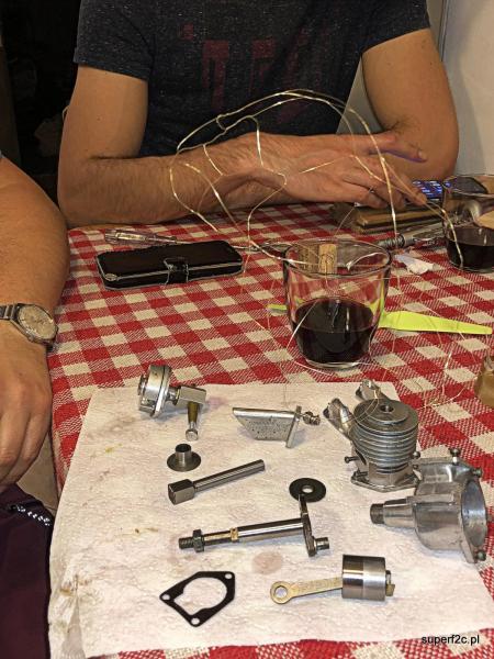

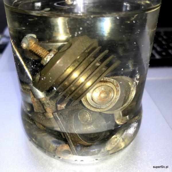

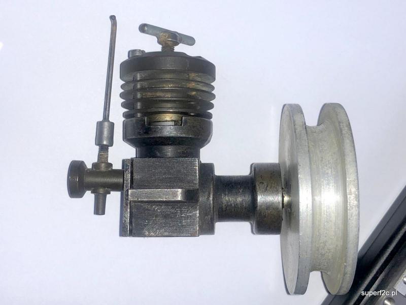

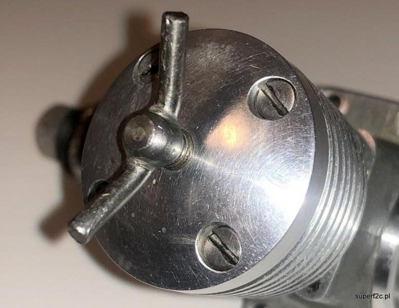

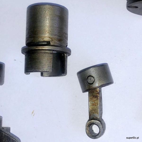

przyszła przesyłka z silniczkiem. Pierwszy raz widzę takie rozwiązania techniczne. głowica z kolorowego materiału luźno osadzona na cylindrze stalowym a na pewno magnetycznego materiału. igła palcami jest nie do ruszenia. tylko to mam zawsze pod ręką pomoczy się do przyjazdu Pawła i do myjki ultradźwiękowej położymy. Każdy element z osobna. -

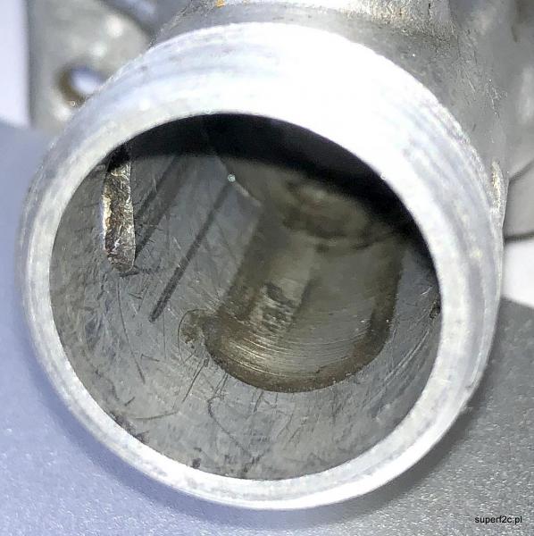

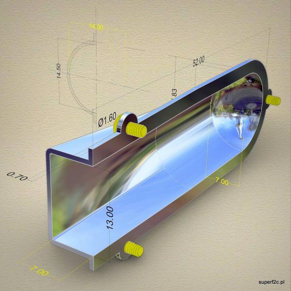

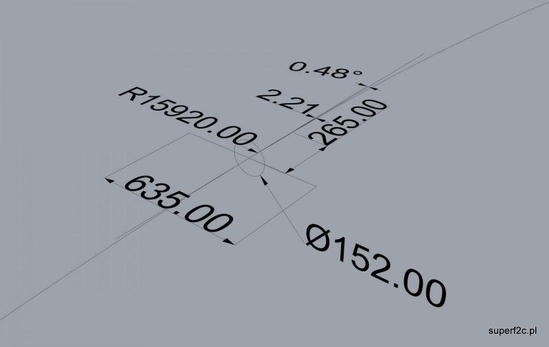

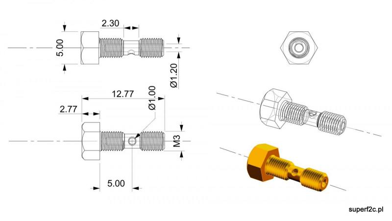

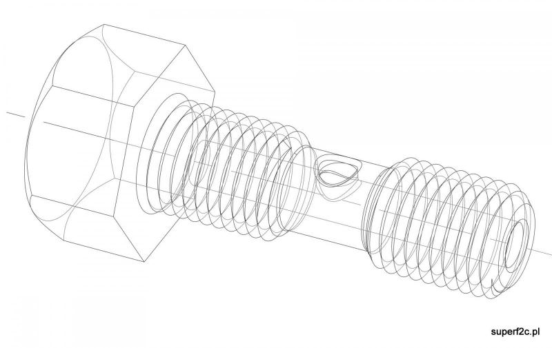

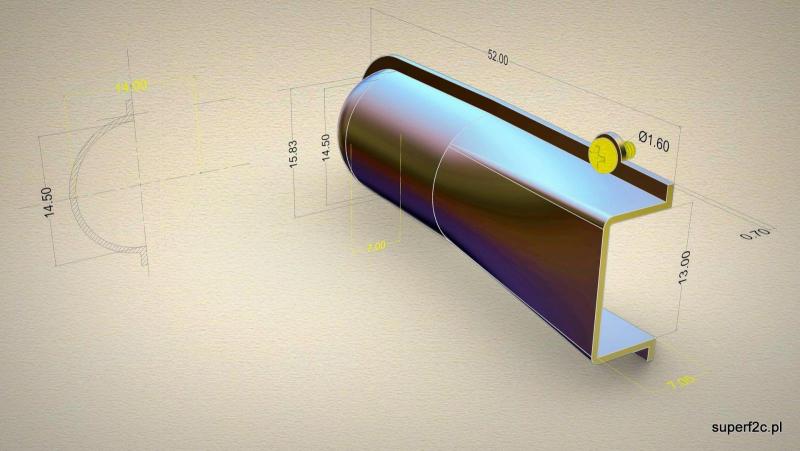

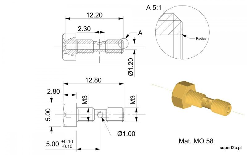

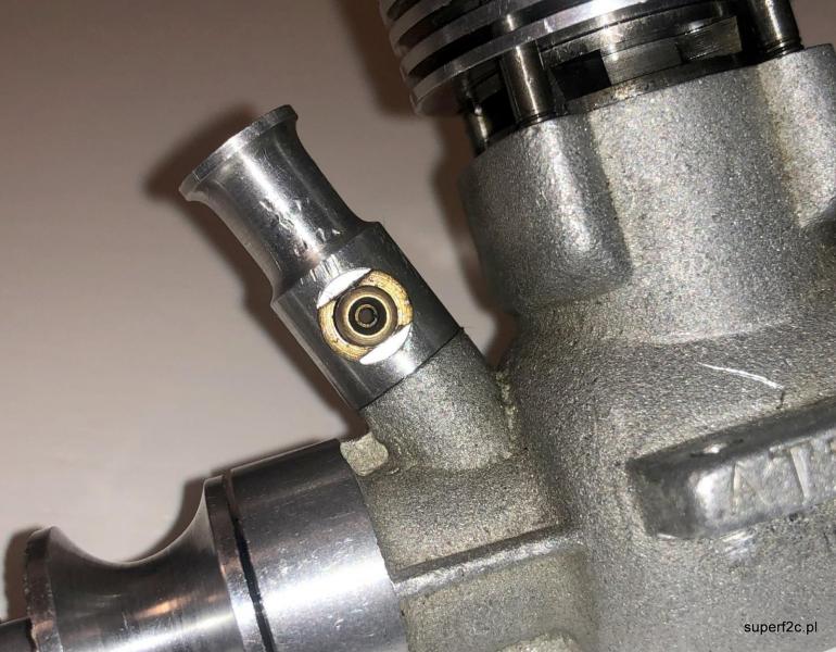

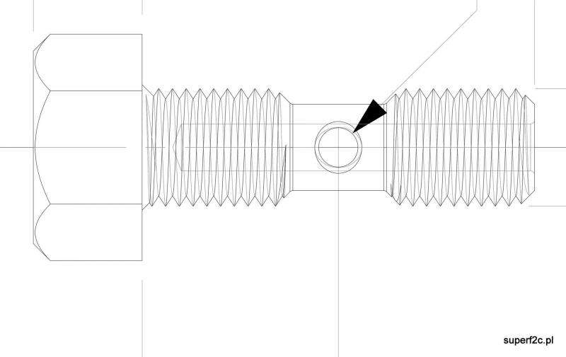

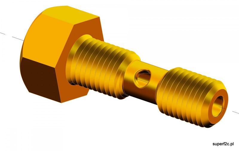

narysowałem element gaźnika w który wchodzi stożek igły. Wcześniej powstał rysunek 3D a rysunek 2D czyli płaski wygenerował program bo jest takie narzędzie. No niestety rysowanie gwintu inaczej mnie w szkole uczyli... Poprawię Kiedyś rysowałem ołówkiem na kartonie ślimak do wtryskarki i pamiętam że te krzywe z krzywików słabo wychodziły. Dopiero wypiłowanie własnego krzywika pozwoliło narysować stosowną długość gwintu. Ten rysunek oczywiście do poprawki. -

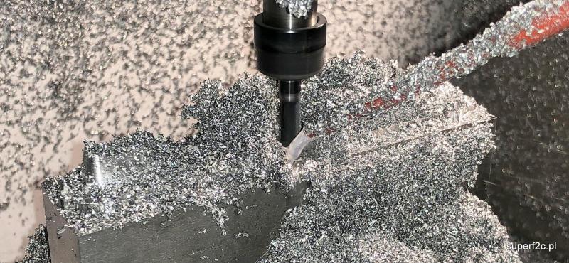

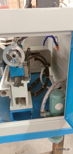

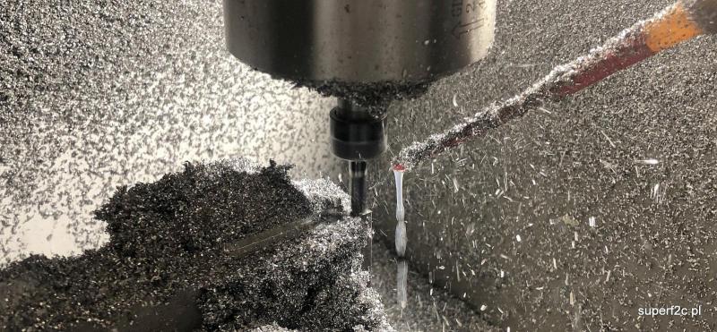

tak naprawdę bardzo rzadko stosuję na konwencjonalnych maszynach lejący się płyn chłodzący. Przy braku osłon (szczelnych) nie ma możliwości nie śmierdzieć podczas powrotu z pracy. Na swojej frezarce małej CNC bez wody przy posuwach powyżej 600 mm/minutę także się nie da pracować. Chyba że się stoi i ciągle polewa chłodziwem. Dzisiaj idzie chłodziwo z pompki od chłodziwa zakupionej na Allegro małej mocy. Chyba 40 W. I mi to jak na razie w pełni wystarcza. na tej fotografii widać konkretną pompę do chłodziwa i stosowny wąż doprowadzający chłodziwo do wężyka nastawnego. Niebieskiego z pomarańczową końcówką. -

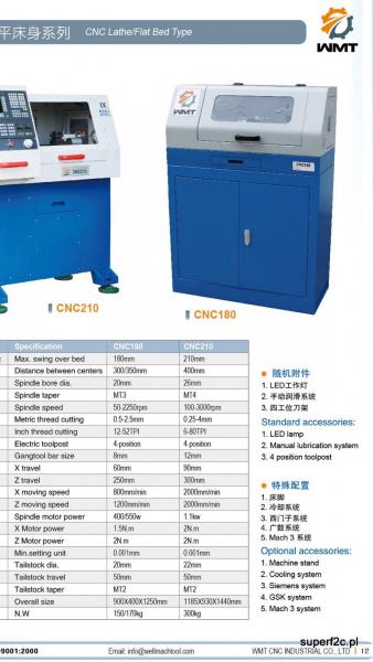

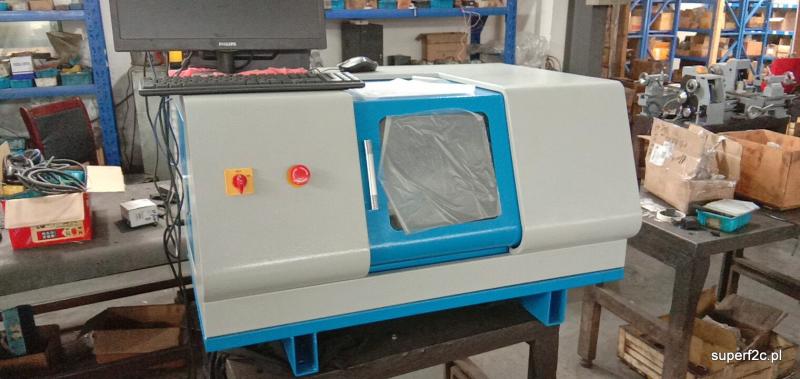

Pełna specyfikacja zamówionej tokarki CNC210 widać ewidentnie otwór we wrzecionie 26 mm i stożek Morse'a numer 4. -
we wcześniejszej specyfikacji maszyny przelot wrzeciona miał być 26 mm co bym mógł wały korbowe do SiM-a 2b toczyć sam. Ale stożek Morse'a 3 w taką dziurę wpada. Jest jakiś błąd ale że w Chinach skończyli już pracę to się niczego nie dowiem. Generalnie zawsze będzie jakiś niedosyt i zawsze okaże się że dla następnej pracy maszyna jest za mała... -

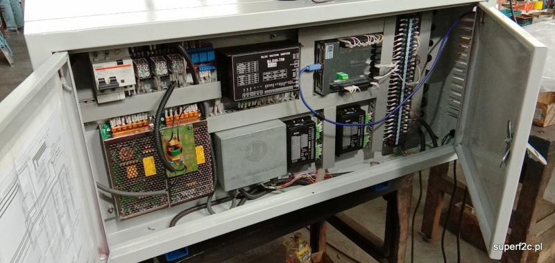

I stało się. Mała tokarka stołowa CNC210 jest gotowa. Ze zmieniaczem cztero-pozycyjnym narzędzi. Działa pod Mach3 wersja stołowa... stożek we wrzecionie to Morse'a 3 sterowanie Mach 3 te same widzę komponenty co we frezarce. Widać niebieski kabel USB do transmisji danych z laptopa WINDOWS 7 X64 po przez USB a nie port drukarki który tylko teraz w stacjach dokujących występuje. -
