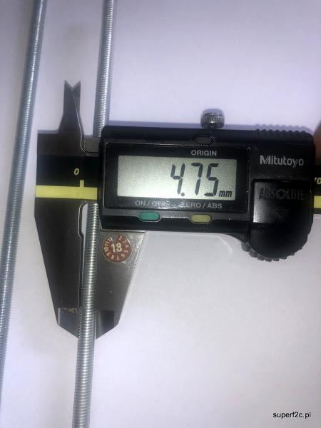

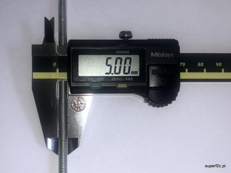

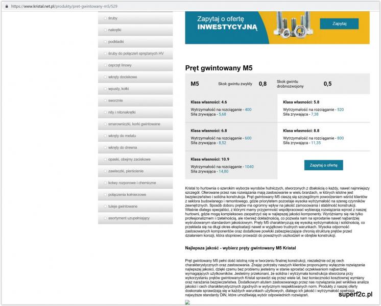

dla mnie nie ma problemu po przez internet zamówić stosowne pręty czy śruby M5x40 czy samemu podjechać do hurtowni śrub tak że dziękuję bardzo za pomoc Kolego Andrzeju. Asortyment przynajmniej w ofercie konkretny. To samo dotyczy śrub M5x40. Jest duża oferta tylko nie wiem jak z dostępnością. Ale ponieważ zawsze tam są kupowane śruby to myślę że nie będzie i tym razem żadnego problemu. Po prostu pierwszy zakup pręta M5 w budowlanym sklepie jest nietrafiony. Co do kanału smarującego to wiem że dla mnie jest prościej nie wykonywać go w panewkach. I pewnie luz technologiczny pasowania panewek wystarczy. Musi wystarczyć. Czyli ujmując to w zapis będzie Ø8H7/h6 może Ø8H7/h7 czyli powinien być luz mierzony na średnicy od 0,02 do 0,03 mm na wale zamontowanym w karterze. Bo o drugim luzie po-osiowym to nawet nie wspominam. Ten po przykręceniu śmigła na tarczy oporowej będzie w dziesiątkach części milimetra. Pora skończyć docieraki do wału i przetrzeć wały i wypolerować miejsca współpracy wału z panewką przed azotowaniem wałów korbowych. -

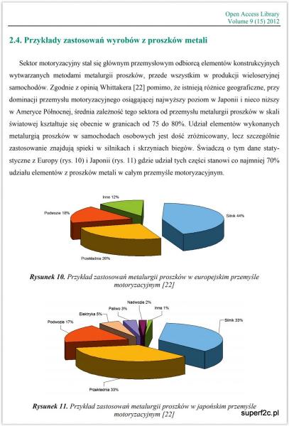

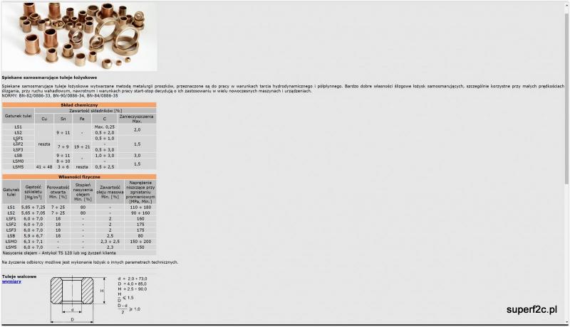

kiedyś na pewno te materiały czyli wszelkiego rodzaju spieki były nowością skoro wyprodukowano w Łomiankach pierwsze spieki w 1965 roku a silnik SiM 2B powstał prawie dwie dekady wcześniej. Ale prawda jest też taka że coraz więcej jest zastosowań praktycznych tej technologii zdecydowanie bardziej istotne jest pytanie dotyczące ewentualnego wykonania rowków smarnych współpracujących z układem smarowania jakim w tym wypadku jest napływ za każdym cyklem świeżej mieszanki paliwowo-powietrznej z jakąś zawartością świeżego oleju. W oryginalnych dwóch silnikach SiM 2b jakie teraz posiadam nie ma żadnych kanałów na panewkach głównych wału korbowego. Kiedyś zakupiłem materiał na śruby kompresyjne. Taki jaki był w pobliskim sklepie. Pręt gwintowany M5 Niestety nie udało mi się cokolwiek z sensem utoczyć bo to po prostu w zacisku sobie lata. Okazało się że kupiłem owal prosta sprawa: śruba kompresyjna z suwmiarką w ręku wybiorę się dzisiaj po nowy półprodukt na śruby... Niedziela Handlowa -

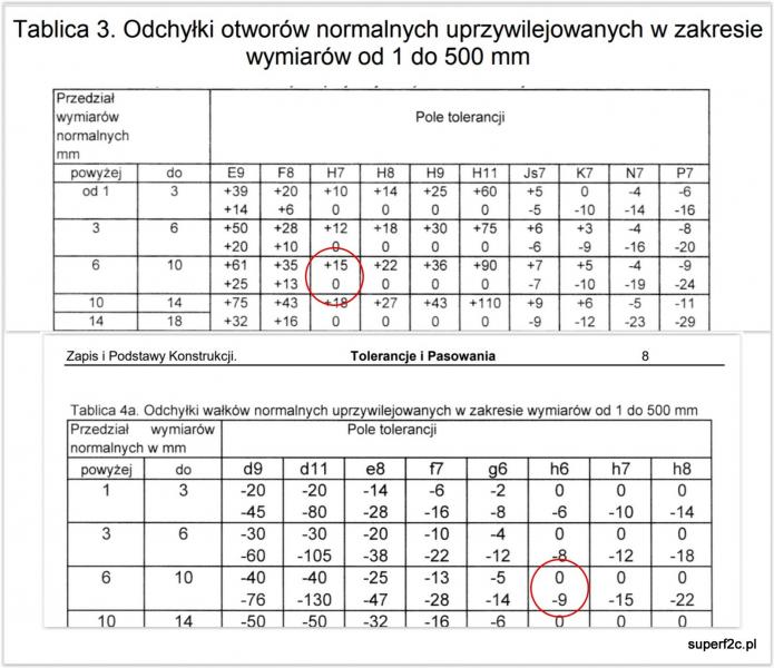

W pełni się zgadzam że tolerancja wykonawcza nietolerowanych wymiarów jest tolerancją warsztatową czyli +- 0,05 mm. Natomiast wymiary tolerowane są wykonane z narzuconą konstrukcyjnie tolerancją. Na konwencjonalnej tokarce jak będę stał przy niej i ją obsługiwał to detal w lepszej czy gorszej "kondycji wymiarowej czy stanu powierzchni" uzyskam. Natomiast na tej tokarce jak widzę bez problemu mocuje materiał do obróbki i kolejny element wyjmuję z wiórów jak sobie przypomnę o tym robiąc zupełnie coś innego (minutnik na telefonie ustawiam). Kontroluję, itd... Ale dyskusja teraz dotyczy panewki ze spieku. Która nie będzie zrobiona z racji małej serii i czasochłonnego dla mnie na tym etapie budowy repliki SiM 2b. Współpracowałem w dawnych czasach z Fabryką Wyrobów z Proszków Spiekanych w Łomiankach na Warszawskiej. Głównie to pomagałem docierać, polerować szlifowane okrągłe gniazda w których się spiekało. Te same technologie dotyczyły tabletkarek do produkcji tabletek dla farmacji. Co by detal wyszedł w całości w 100 % gniazdo musi mieć prawidłową geometrię i tym się zajmowałem. I załóżmy że zrobię takie oprzyrządowanie to co ja tam nasypie jaki skład chemiczny będzie spiekanej samosmarującej tulejki łożyskowej i do tego ile nasypię bo to zadecyduje o gęstości nośnego szkieletu. Bo z tego co pamiętam spiek można dowolnie komponować... Tak że w tej technologi wykonawczej tylko nasza ludzka wyobraźnia byłaby ogranicznikiem. przykładowa strona jeśli chodzi o część rodzajów spiekanych samosmarujących tulejek łożyskowych. I tak jak wcześniej napisałem. Mnie takie same tulejki nie są potrzebne bo bez modyfikacji wymiarowej do paru karterów czy wałów korbowych by to pasowało. Muszę toczyć z wałka i tyle. Ale dopiero jak Aluminium wróci z Eloksalacji a wały korbowe z azotowania. -

A Kolega Andrzej dalej swoje. Ale to miłe. Jedyną przyczyną nie wdrożenia samosmarujących łożysk spiekanych jest ich wysoka precyzja wykonania. Powtarzalność wymiarową wykonania oraz cena za sztukę porównywalną z kosztem wykonania z kupionego wałka z brązu plus robocizna. Czyli jeszcze by przeszło. Niestety dochodzi jeszcze koszt wykonania oprzyrządowania do do produkcji panewki o konkretnych wymiarach. I jak pamiętam koszt ten przewyższał parę razy zakup w Chinach tokarki CNC210 prezentowanej już tutaj. I to zdecydowało od odejścia od pomysłu. Każda panewka spiekana w formie ma dokładnie takie same wymiary. A u mnie wały wykonane są co do 0,02 mm to samo dotyczy otworów w karterze (Części toczonej). Dokładność do 0.02 mm. W partii pomierzyłem taki rozrzut wymiarowy. Przy czym i otwór jak i wał korbowy toczony jest bardzo gładko zrobiony z tym że wały wymiarowo różnią się od siebie w granicach plus minus jedna setka od wymiaru nominalnego. I niestety nie wyobrażam sobie docierać czy rozwiercać gotową panewkę co by był stosowny luz czy odpowiednie ciasne pasowanie. Tocząc jestem w stanie wykonać dokładnie potrzebny wymiar pod wymiar wcześniej konkretnie zmierzony. Na pewno będzie to publikowane i omawiane na tym forum już niedługo po urlopie w fabryce eloksalacji aluminium bo gotowe sztuki czekają na wytworzenie warstwy tlenku na powierzchni metalu. A wpłynie to na wytrzymałość na uszkodzenia mechaniczne bo powierzchnia surowego aluminium jest wrażliwa. No i z upływem czasu nie będzie matowiała czy szarzała. Tylko z doświadczenia własnego wiem że anodowanie zmienia wymiar dlatego wszystko po kolei. Reasumując. Skomplikowanie to pewnie próbowałem wytłumaczyć ale gotowa tulejka samosmarująca mało jest przydatna do naszego projektu budowy repliki silnika SiM 2b z racji że mi jest łatwiej indywidualnie każdą z osobna przypasować panewkę toczoną z brązu do konkretnego otworu w karterze części toczonej jak i wału korbowego docieranego w miejscu pracy panewki jaki i później azotowanego i polerowanego. -

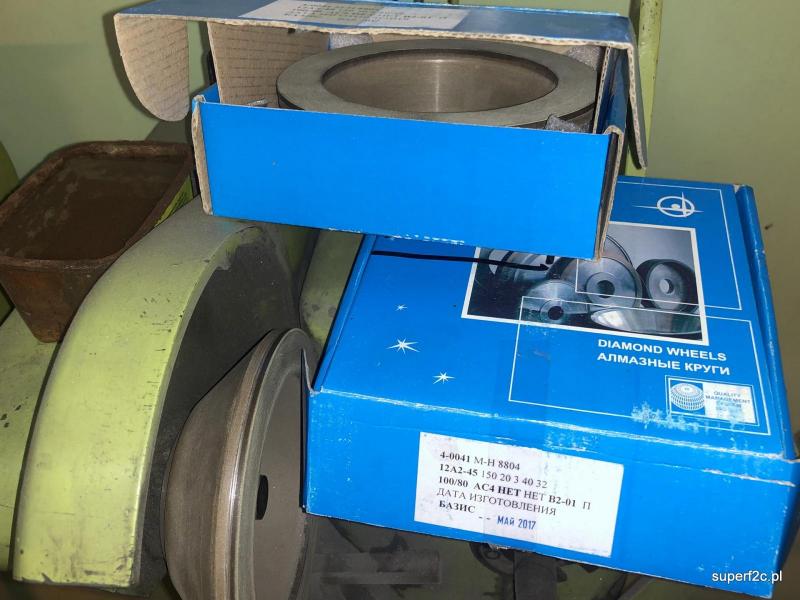

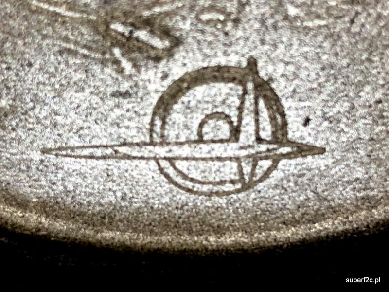

Tylko w kwestii przypomnienia. Znaczek czy jak kto woli logo >> POŁTAWSKIEJ FABRYKI ŚCIERNIC DIAMENTOWYCH << jest dla mnie sygnałem że warto kupić taką ściernicę bo po prostu będzie działać. I jeszcze powinno być oznaczenie 100/80 . -

Centralny Ośrodek Modelarstwa Lotniczego Aeroklubu PRL. tulejki z MO58 się wykonują same z zadowalającą mnie tolerancją. W tabeli narzędzi jest korekcja każdego narzędzia w "Z" i "X" co do 0,005 mm reguluję a wychodzą powtarzalne zmiany w granicy 0,01 mm. uskok wprowadzający tulejkę w gniazdo to dokładnie różnica w tym momencie 0,028 mm. Ta różnica zawsze w każdej tulejce jest taka sama niezależnie od średnicy zewnętrznej tulejki.Tak że jeśli tulejka wejdzie suwliwie to dalsze wciskanie panewki zapewni odpowiedni wcisk. Wszystko to dopiero po eloksalacji na bezbarwno aluminium i dotarciu wału plus polerowanie przed azotowaniem. widać także uskok na części czołowej tulejki. to tylko wina złego ustawienia zera w "Z" noża wytaczaka który robi także promień- fazę do środka tulei. faza zrobiona na raz (od środka w otworze) drży bo to wszystko jest delikatne ale jak na parę razy nóż przejdzie przybierając parę setek to będzie estetycznie. Plus widok ostrzonej teraz przygotówki lutowanej kiedyś tam. Stary trzonek noża twardy niepognieciony śrubami imaka plus kupiona wcześniej na Allegro płytka H10. teraz nóż tnący to SW18 i zostaje minimalny grad czy raczej ostra krawędź. Będzie jeszcze toczona faza na zewnątrz bo teraz to podczas odcinania krawędź dotknąłem papierem ściernym który był pod ręką... -

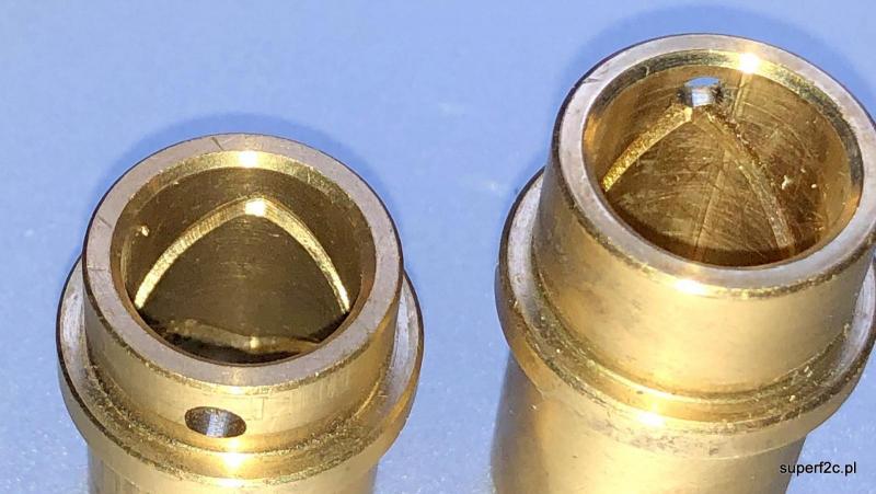

moja domowa biblioteka a tam znalazłem opis niekonwencjonalnego silnika tłokowego: oraz jak na zamieszczonych fotografiach a to mój nożyk 9,8 x 9,8 ze "słynnym promieniem na ostrzu w kierunku toczenia. idzie samo reaguje na korekty narzędzia i widzę dokładność czy powtarzalność wykonania średnicy tulejki do 0,012 mm. Jestem pewien że w miarę dopasowywania się blokady narzędzia po obrocie uzyskam lepszą jeszcze powtarzalność wymiarową. Zresztą ocenię to dopiero jak rzeczywiście będzie pełny cykl a nie postój tokarki bo zajęty jestem czymś innym złapanie zera polega na zatoczeniu dowolnej średnicy. Zmierzeniu i wstukaniu z palca w odpowiednią rubryczkę. A później z programu wyszedł narysowany wymiar. po wprowadzeniu poprawki 0.01800 wyszedł wymiar gdzie już palcem nie udało mi się wcisnąć w wytoczony karter. Na bardzo delikatnych parametrach czas z odcięciem tej tulejki jak na razie to cztery minuty... A rezerwy jak słyszę są jeszcze duże. -
