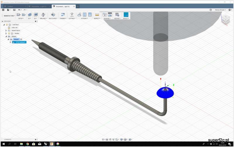

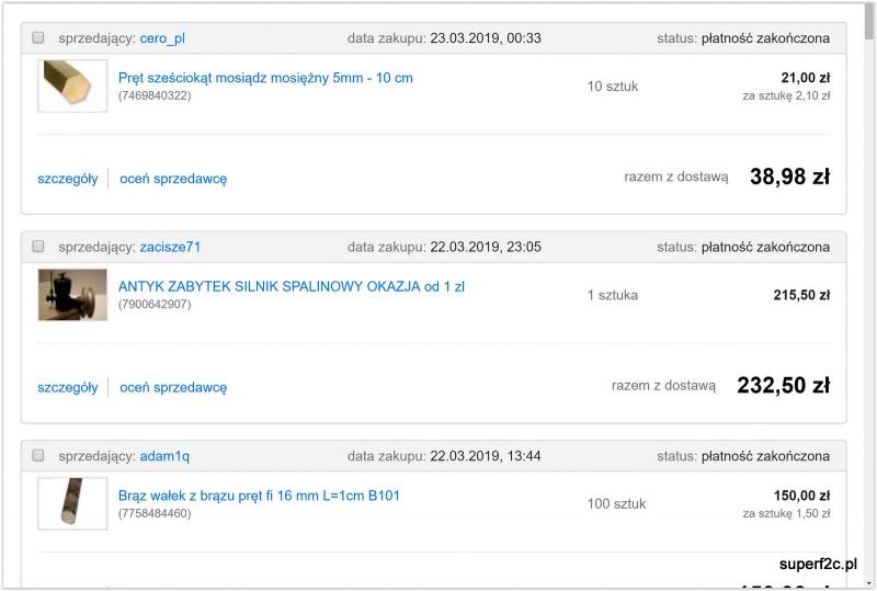

Pawłowi jak widać się podoba. Mnie tym bardziej. Bo wreszcie spisana jest po kolei technologia wykonania ( siedem programów plus trzy frezy o średnicy 6, 2.5 i 0,8 milimetra) na moją frezarkę CNC i mogę zająć się tematem głównym jakim jest wykonanie replik silnika SiM 2b. A tu szukałem wczoraj pręta mosiężnego sześciokąta 5 milimetrów i jak na razie to tylko mam obiecane że ma być. Jak ma być to na pewno będzie podobnie jak i materiał na panewki główne do wału jak i na panewki w korbowodzie. To samo dotyczy dwóch sztang po trzy metry duralu Pa 6 średnicy 30 milimetrów na aluminiowy cylinder, toczoną część karteru czy zbiornika na paliwo. -

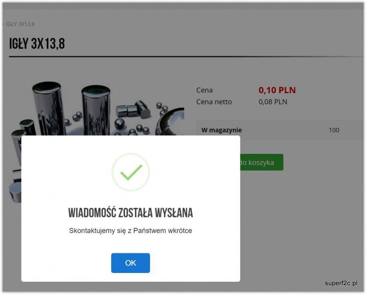

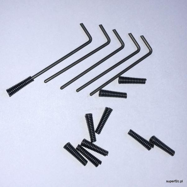

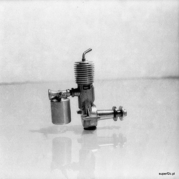

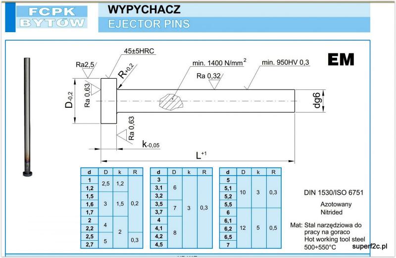

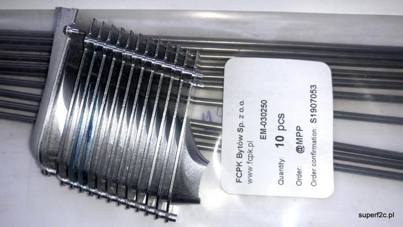

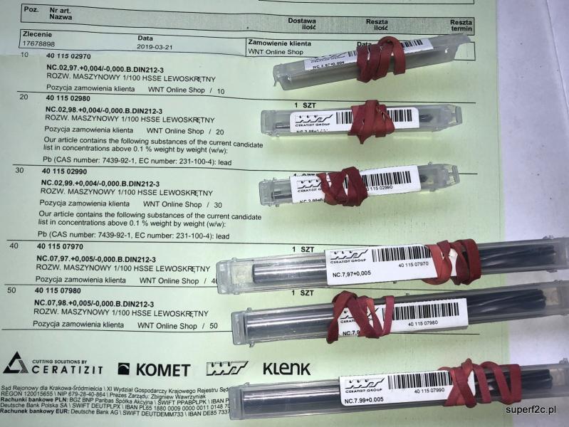

przyszły azotowane wypychacze średnicy fi3g6 wypychaczy jest 10 o długości dla nas urzytkowej 222 mm. dzieląc to na 13.5 milimetrowe kawałki daje materiału na około 150 zestawów. O parametrach jak na fotografii: tu także igły do łożysk pewnie zamówię co by i taka wersja silnika dla konesera była także w ofercie. Generalnie jak na pierwszej fotografii pokazałem złożone elementy do osłony wydechu to widzę że narobiłem sobie tylko pracy. A co by przy SiM-ie 2b było widać postęp prac dalsze elementy silnika będą zlecane zaufanym i od dawna sprawdzonym kooperantom. Pora zatem dokończyć także dokumentację rysunkową -

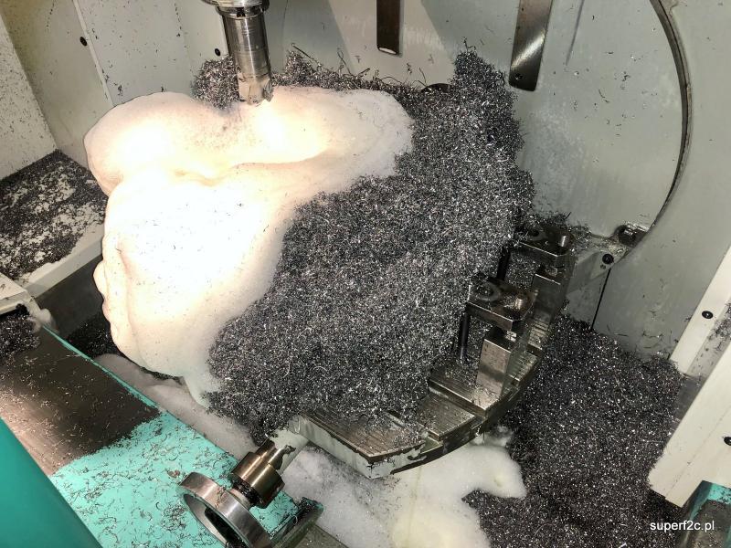

zostawianie maszyny bez dozoru to kolejny temat rzeka. Ze swojej praktyki wiem że jak ręki nie trzymam na stopie podczas uruchamiania obróbki, pracy blokowej czy startu z posuwem od "zera mm/min" to nie mam najmniejszych szans zatrzymać maszyny w porę gdy coś źle zaczynam. Więc za każdym razem przestrzegam procedury i dawno nie miałem awarii. Otarłem się o produkcję zautomatyzowaną i w tym także u siebie widzę przyszłość gdzie czynnik ludzki jest zminimalizowany do minimum. A główną rolę w efektywnym czasie wykonania jakiegoś elementu to parametr jakim jest czas zmiany narzędzia "od wióra do wióra". Ja na razie się cieszę że kluczem 13 i 17 bez problemu wymieniam freza w ER11 a chłodziwo nie zalewa mnie. (Mocno). na jeden silnik SiM 2b potrzeba 90 mm pręta fi 30 Pa6. Pręty są trzy metrowe. Ciekawe czy w trzymetrowych odcinkach to przyjdzie. Kolejne wyzwania logistyczne Jacku, dziękuję za identyfikację już trzech polskich silników. Ale dalej jeszcze numer "6" czy ten sam na "10" jest dla mnie tajemnicą... -

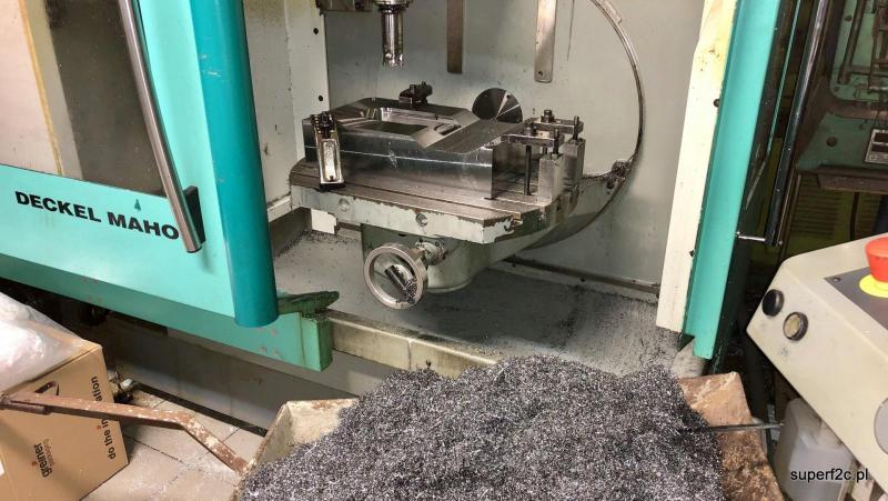

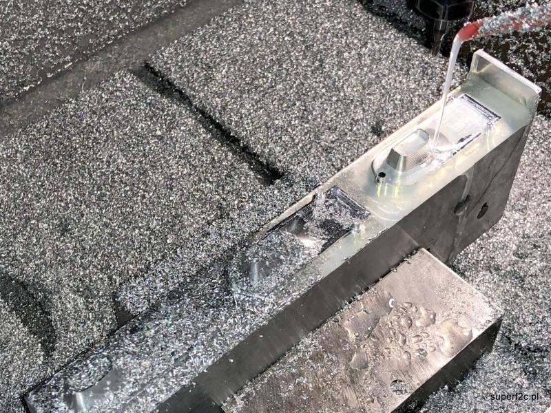

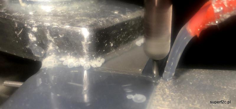

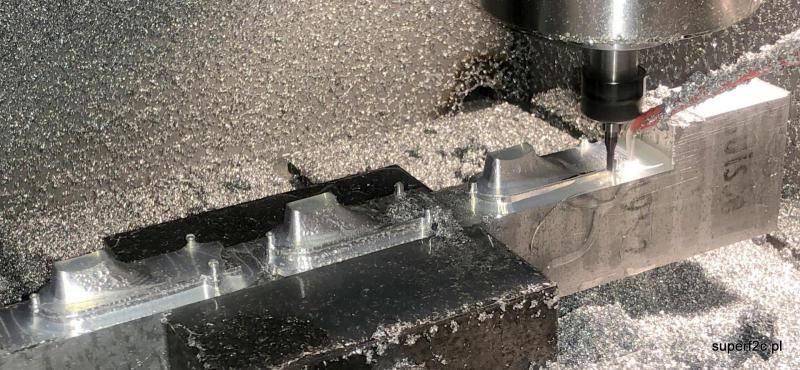

wreszcie cel osiągnięty i powstały gotowe elementy goniące moją kategorię F2C ku całkowitej zagładzie. Jeszcze parę zmian przy zielonym stoliku a ja trochę nieoczekiwanie zarobię. Te same fotografie publikuję i na swojej stronie na FB i zaowocowało to z całego świata zamówieniami... na tej fotografii widać ostatnią operację frezowania środka drugiego elementu który ędzie wklejony w kadłubie. jeden całkowicie gotowy skręcony element widać. a to równolegle wykonanna praca przez kolejną maszynę CNC która po prostu sobie po południu chodziła. Ja zakończyłem swoją pracę to i wyłączyłem frezarkę spisując a właściwie robiąc fotografię współrzędnych przerwania programu. Przy zgrubnej pracy tego typu głowicą nie zostawiamy pracującej frezarki CNC bez dozoru. W między czasie przy SiM-ie 2b powstały uzgodnienia co do dalszych wykonań jeśli chodzi o głowice aluminiowe oraz część toczoną obudowy wału korbowego. Czekam na sztangi PA-6 trzymetrowe średnicy 30 mm na te elementy. -

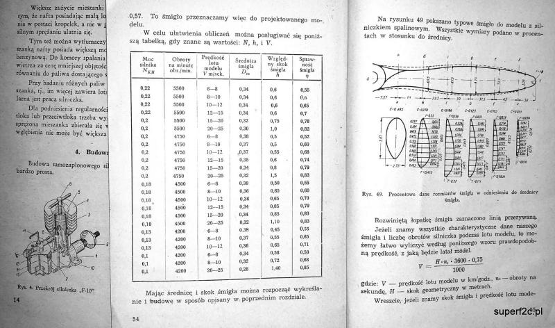

nic dodać nic ująć. Brakuje tego typu współczesnych opracowań... wydawnictwo z 1952 roku autorów A. Kurowskiego oraz Pawła Elszteina. Godne polecenia wydawnictwo. Dzisiaj zupełnie zapomniana dziedzina życia: Politechnizacja młodzieży...

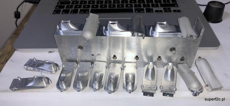

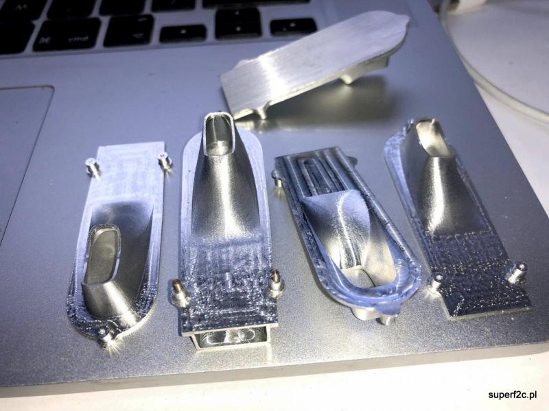

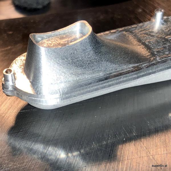

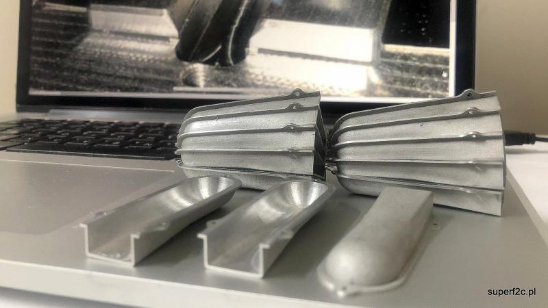

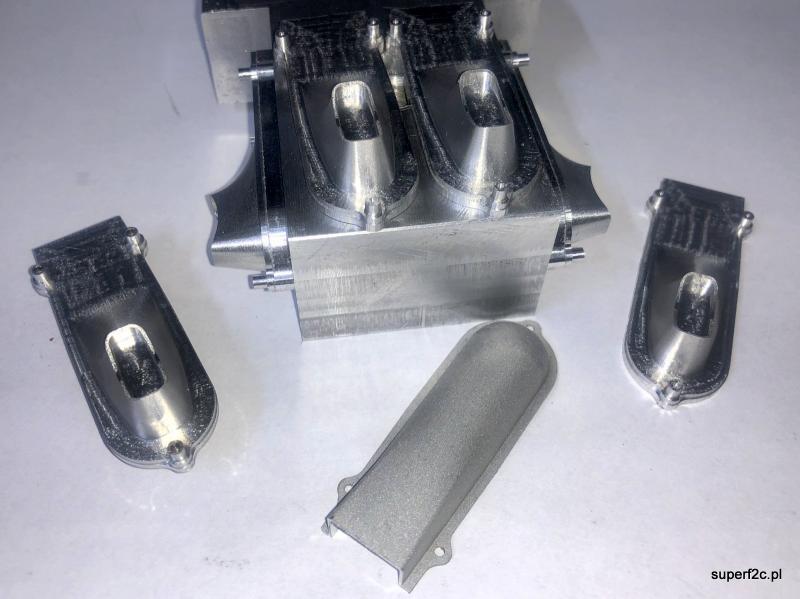

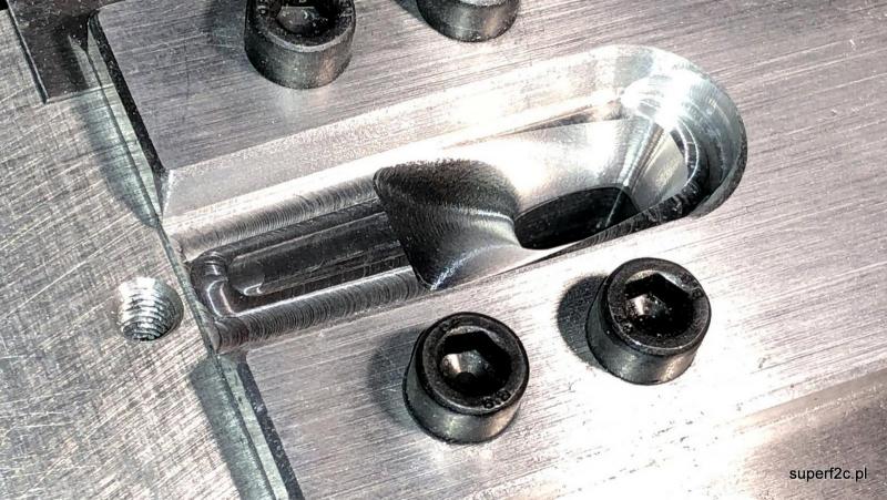

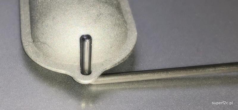

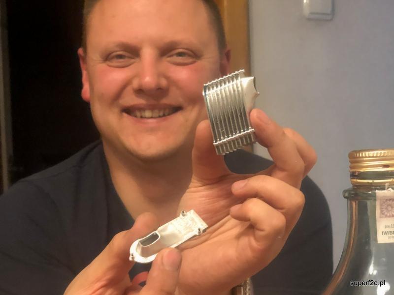

pokrywa wydechu według nowego aneksu do regulaminu FAI F2C wykonałem paręnaście sztuk. Czas wykonania to około niecała godzina ale że nie zawsze mam czas zmienić detal mimo nastawionego minutnika to średnio dziennie zrobiłem 6 sztuk. Zewnętrzna powierzchnia była wykonana frezem palcowym fi 6mm plus frez 0.8 mm do wyfrezowania otworów fi 1.58 mm. Wewnętrzna powierzchnia ze względu na pierwszą operację wykonałem frezem palcowym fi 4 mm. Całość jest niestety za gruba mimo grubości 0,7 mm to w wielu miejsc może być zdecydowanie bardziej subtelniejsze. Rysunek przyrządu sam przyrząd. a samo frezowanie to dwa etapy przytrzymania detalu. Tu widać pierwszy etap frezowania. i sam efekt pierwszego frezowania. Następnie zmiana sposobu mocowania detalu. Oczyszczam z wiórów. Zakładam drugą klemę na cztery śruby i dopiero wtedy demontuję pierwszą klemę. Tak jak drugiej i trzeciej fotografii w tej relacji i tym samym frezem palcowym fi4 mm frezuję dostępny obszar przez około 20 minut. -

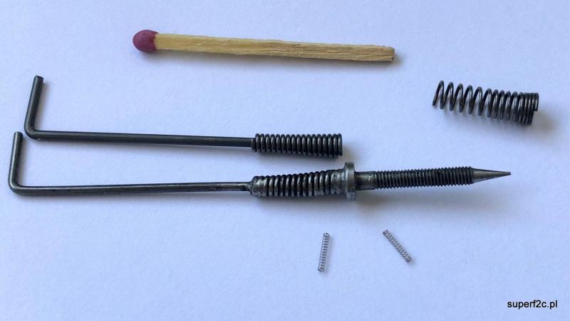

przeglądając swoje zasoby modelarskie w poszukiwaniu wcześniej wykonanych elementów znalazłem Pawle to co mi dałeś kiedyś do rysowania. Nawet jest jakaś sprężyna ale j pasuje jako napinająca igłę co by nie zmieniała swojego położenia podczas pracy. -

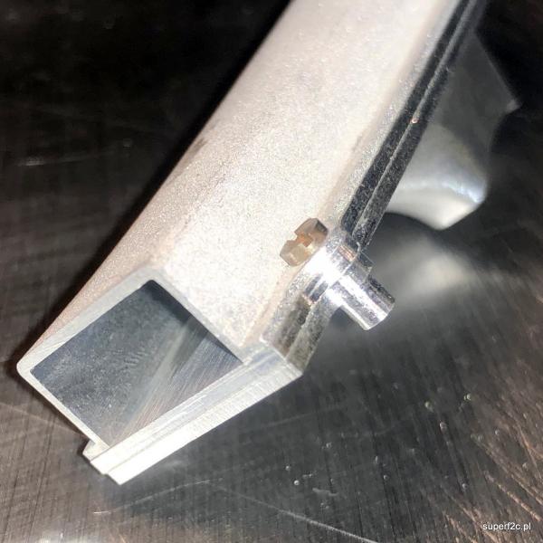

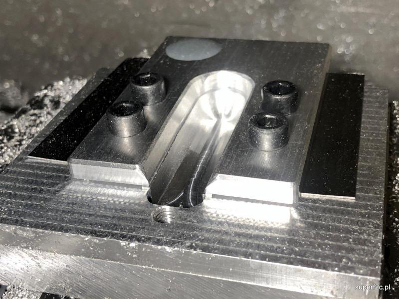

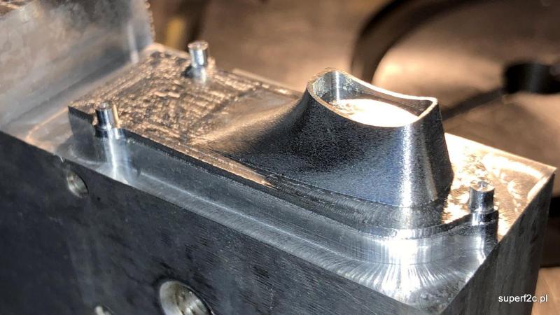

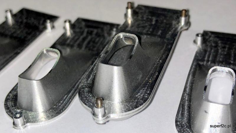

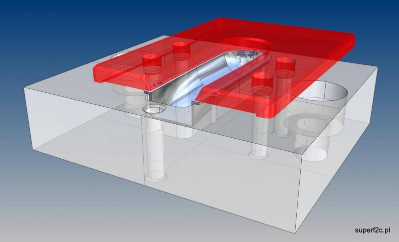

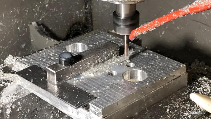

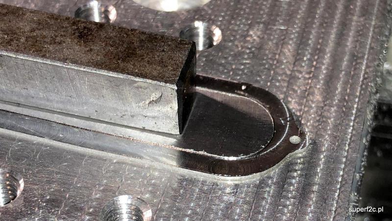

Do wykonania osłonek do silnika według regulaminu F2C na rok 2019 muszę jeszcze wyfrezować wewnętrzną stronę osłony. Na zamieszczonej fotografii dwie sztuki widać między goleniami które też nagle są potrzebne. Taki przyrząd do tego jest niezbędny co by dało się ustawić i w powtarzalny sposób uzyskać zakładaną ściankę osłony 0.7 mm dzisiaj to powstało w międzyczasie. tak jak widać na prezentowanym screenie czas maszynowy z posuwem 360 to około pół godziny na dół oraz drugie pół na górę. Każdy z elementów przygotówek pasuje tak samo. Jest bez luzu... drut także już jest wykonany a jedyny problem jaki mi zgłosił Fachowiec to wymiar tu na rysunku 10.80 mm. Po prostu zrobił sobie screena i mu ucięło ten wymiar. Cena również atrakcyjna zważywszy że drut będzie wyprostowany obrobiony po cięciu, krępowany i ciasno będzie pasował do zwiniętej sprężyny. -

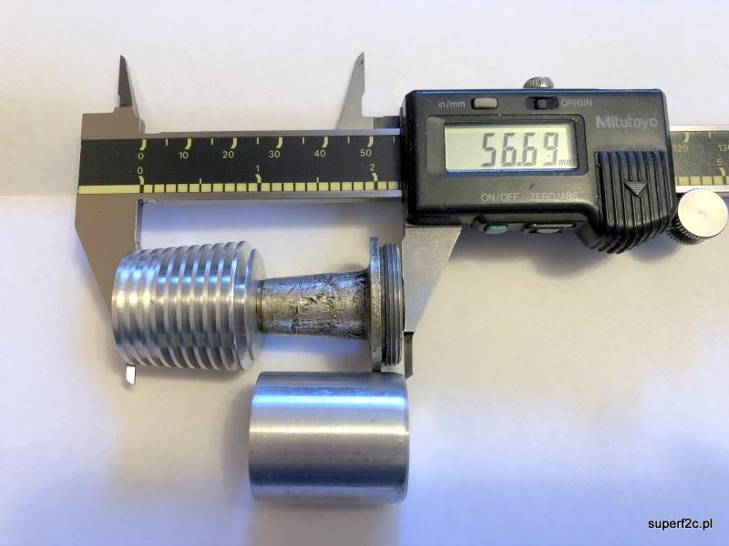

Kolejny wolny czas między zmianami, wymianami na frezarce CNC materiału na następne sztuki czy freza między operacjami zaowocował ukończeniem rysunku 3D nakrętki kontrującej do gaźnika. oryginał wykonany z materiału który jest pęknięty. I to widać na zamieszczonej fotografii. Sam molet ma podziałkę 0,7 mm. Molet wydawał mi się złym rozwiązaniem bo po jakimś czasie będzie wyglądał jak na fotografii i myślałem o sześciokącie. Ale następna fotografia ze strony "Society of Antiqyue Modeler" na FB uzmysłowiła mi że i sześciokąt można bez problemu zdewastować jak i molet... To tylko zależy od kultury technicznej obsługującego. -
