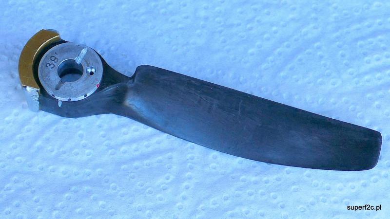

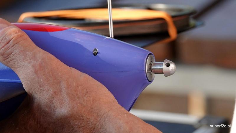

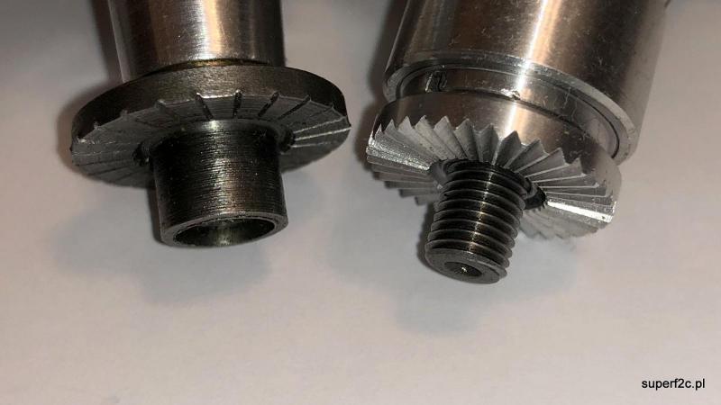

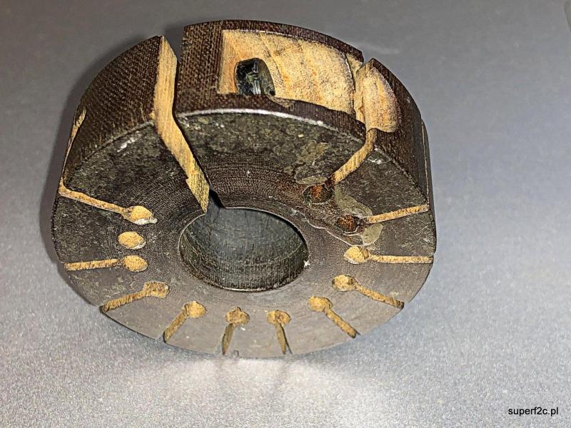

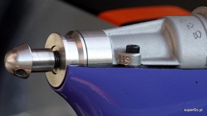

f2cmariusz odpowiedział(a) na Paweł Prauss temat w 2-takty

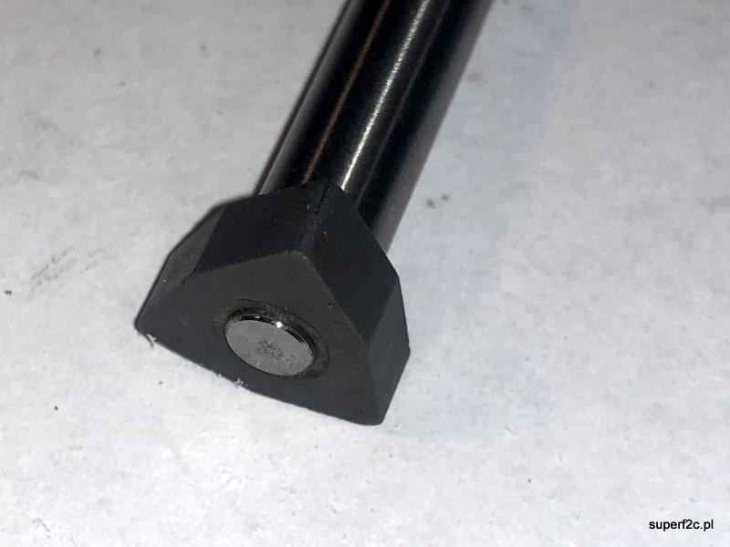

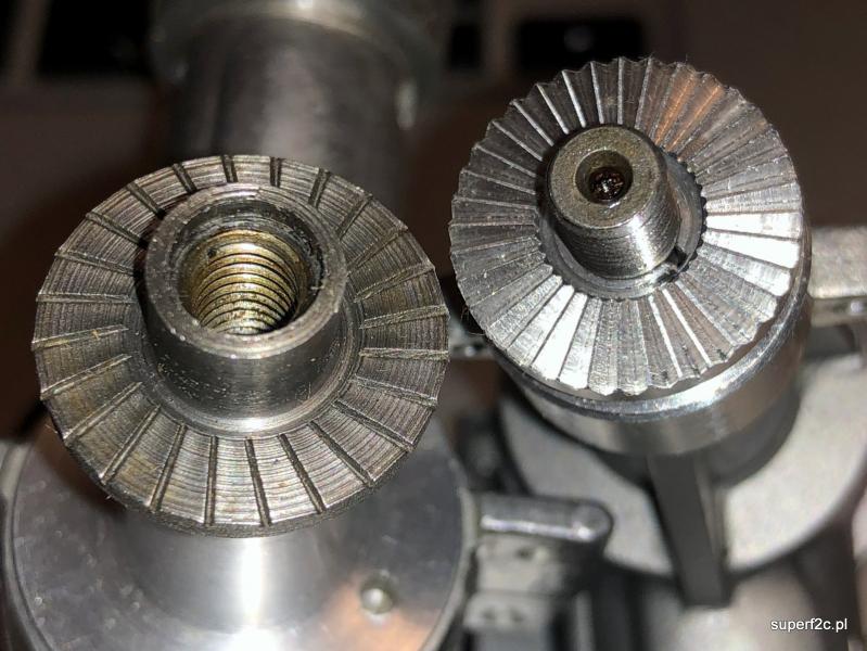

jak na załączonych niżej fotografiach. Jednoznaczne położenie śmigła w pewnych wypadkach bardzo istotne. nie ma nacięć na tarczy oporowej w ogóle. jest tylko pojedynczy kołeczek z mojego doświadczenia wiem że zrobienie tego prostego otworu na kołeczek w śmigle jest czasami trudne a samo śmigło jednołopatowe posiada dodatkową regulację z bazą na kołeczek. Delikatna zmiana kąta zamocowania (skoku) całej łopaty śmigła jednołopatowego. -

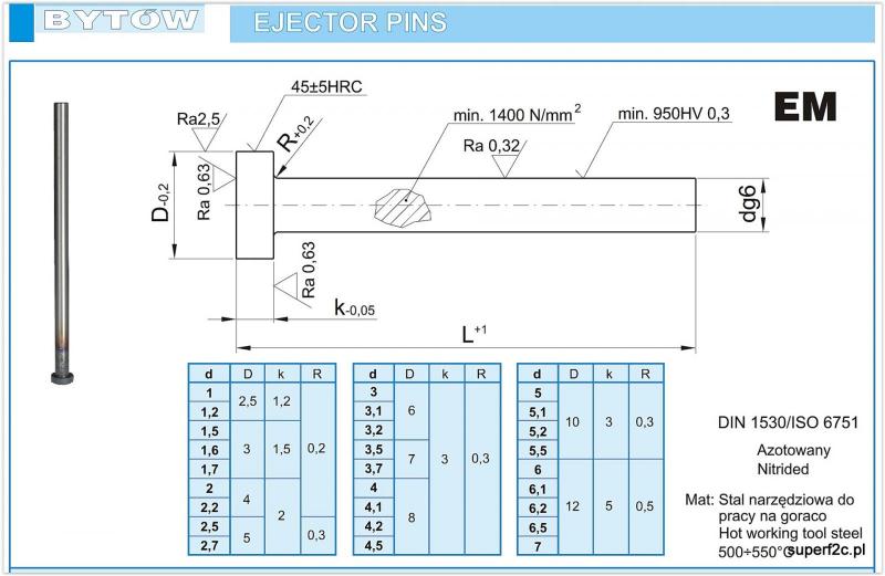

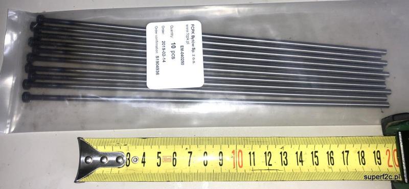

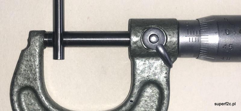

jest materiał na około 150 sworzni. podobny wymiar na wszystkich sztukach. poszło zamówienie do WNT na rozwiertaki dla przypomnienia tylko parametry zastosowanego materiału na sworznie. -

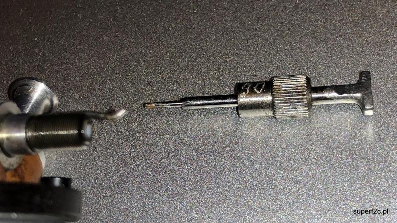

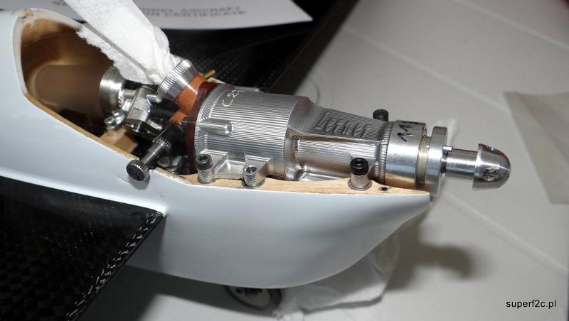

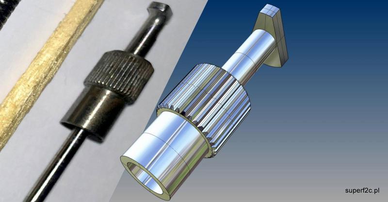

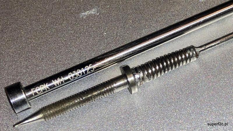

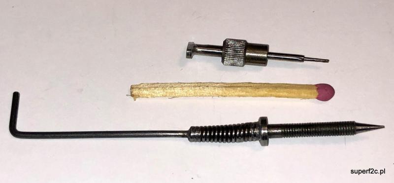

Tak to wygląda we współczesnym rozwiązaniu igła regulacji paliwa. Sprawdza się i jest w pełni kontrola nad regulacją dozy paliwa. Niestety bateria we współczesnej wadze padła i nie jestem w tym momencie podać masy obydwu elementów. oczywiście tutaj nie mam wcale pewności czy zwykłe radełkowanie czyli nagniatanie wystarczy. Ideał to obróbka skrawaniem podobnie jak i w następnym elemencie: można przycisnąć i coś podobnego wygniecionego pojawi się. drugie rozwiązanie nie dosyć że się zdecydowanie lepiej prezentuje to i spełnia w pełni swoją funkcję zapewniając stabilną powtarzalną pozycję śmigła względem tłoka. -

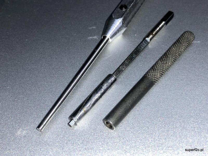

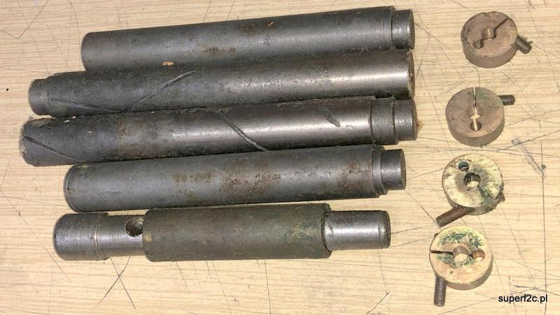

znalezione w modelarni: widać czyściutkie więc pewnie mało używane. No chyba że to tylko służyło do złapania tłoka na odpowiedniej wysokości a innym był wykonywany stosowny kształt. Tego się już nie dowiem. -

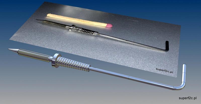

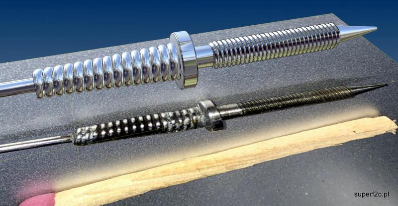

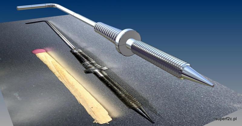

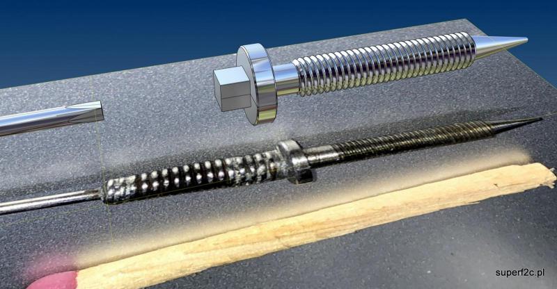

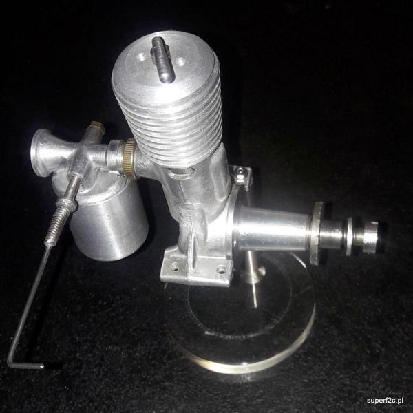

zamieściłem zdjęcie jak i rysunek 3D igły do gaźnika silnika SIM 2b. z tego co widzę powstanie zupełnie inna igła gdzie regulacja oparta będzie na regulacji dyskretnej 40 stopniowej na obrót a nie jak w tym wypadku na regulacji ciągłej gdzie w ferworze hałasu i drgań pracującego silnika nie wiadomo ile się paliwa dodało czy ujęło. Znaczy się trochę a może ciut... -

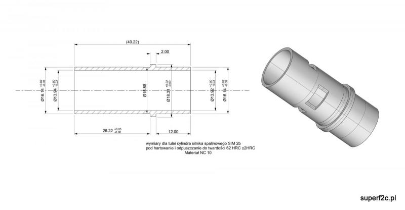

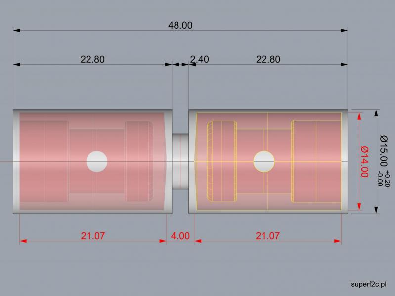

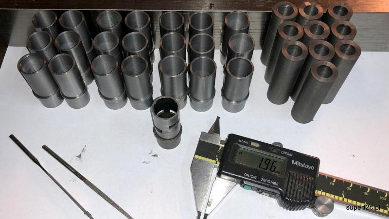

parę godzin wolnego po pracy i wreszcie gotowe przygotówki na 20 zestawów cylinder-tłok. Dla przypomnienia co by po stronach nie latać. Zdjęcie na 20 zestawów mają wymiary jak poniżej: -
Replika Polskiego silniczka SiM 2b - ambitny projekt

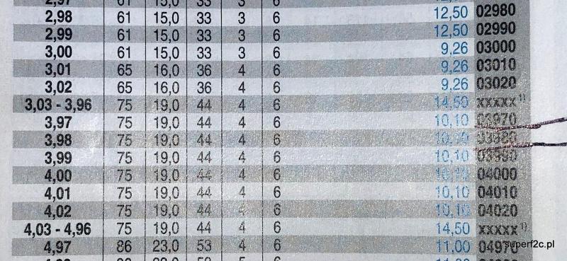

Rysunek wykonawczy dla Zakładu Nr 2 w Katowicach. dostałem także rozwiertaki stożkowe o rozmiarze 2 mm i zbieżności 1:50 idealnie pasujące do posiadanego docieraka średnicy roboczej 4 mm. -

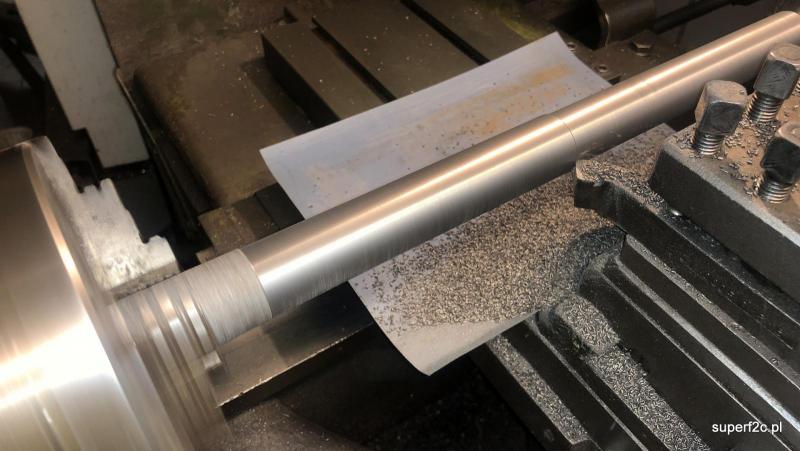

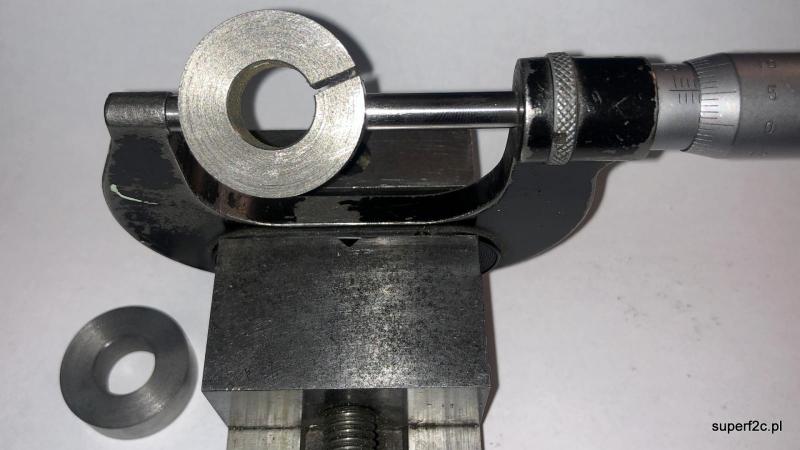

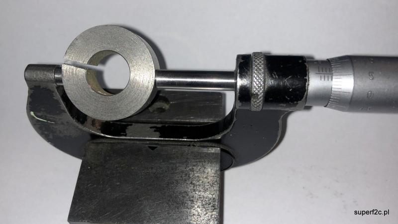

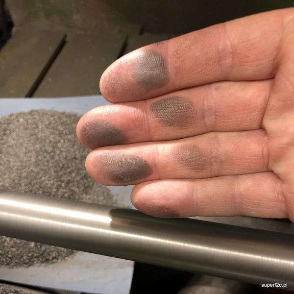

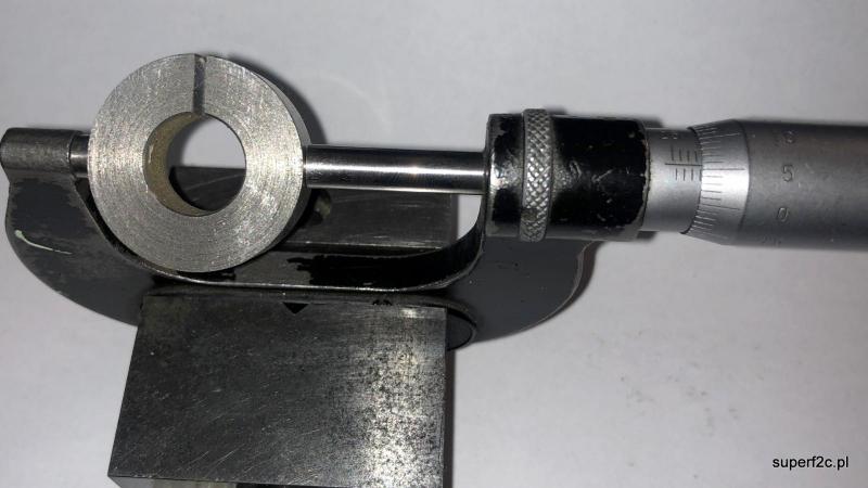

dziękuję za podanie przydatnych linków. Na pewno będą wykorzystane przeze mnie w toku postępujących prac. Z wieloma materiałami chcąc sprawdzić istniejące naprężenia wewnętrzne dokonuję próby jak na zamieszczonych fotografiach: zatoczony kawałek żeliwa z którego w przyszłości mam wykonać odpowiedzialne wymiarowo elementy silnika modelarskiego przeciąłem i cierpliwie poczekałem dwa dni jak sobie popełzają wymiary. Jak widać nie widać zmian zatem materiał wart jest zastosowania w dalszej produkcji. -

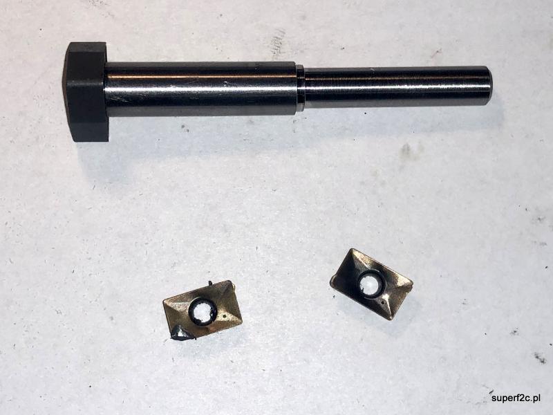

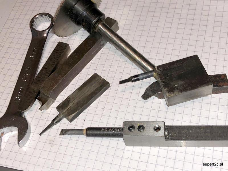

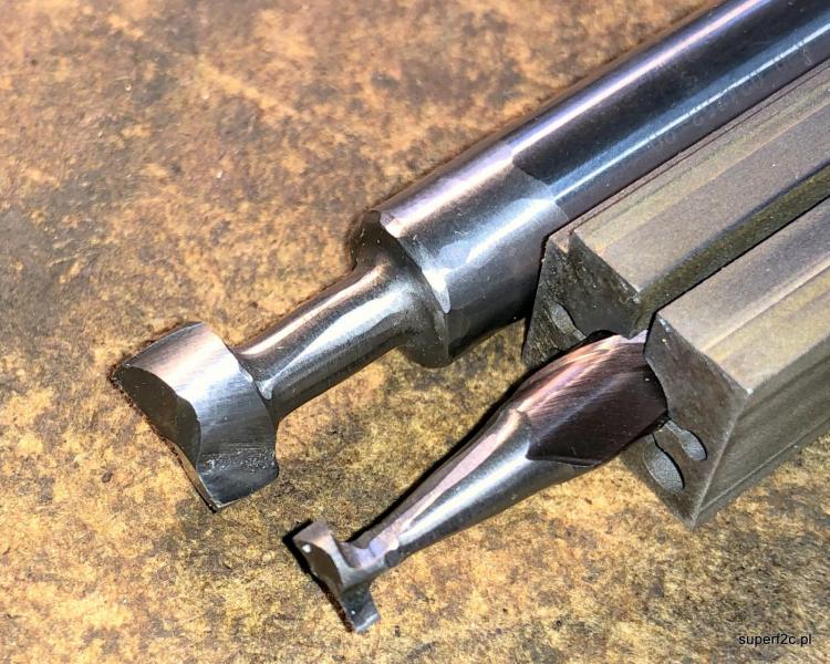

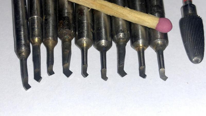

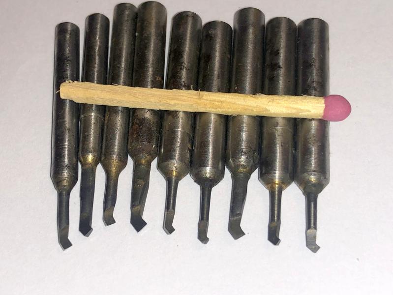

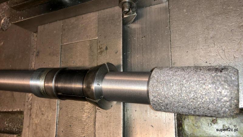

przybywa narzędzi do obróbki w tym wypadku do roztoczenia otworu pod sworzeń w tłoku wykonanym z żeliwa GGG50 -

jest gotowa przygotówka co by w sobotę móc dalej porównać z materiałem GGG 50 do kupienia w Tarnowskich Górach. Muszę wykonać dwie takie same tulejki o takich samych wymiarach a następnie przeciąć i zobaczyć jaki był stan naprężeń wewnętrznych. GGG50 chcę porównać z materiałem używanym z powodzeniem przez starszych moich kolegów w latach świetności Rytma czy Super Tigera w wyścigu. jak toczyłem GGG50 to wydaje mi się że cały czas brudziło żeliwo przetoczone. Tutaj jest tylko delikatny nalot widoczny na palcach ale gdy przetrze się szmatką to przetoczone wcześniej żeliwo nie brudzi. W sobotę jedno i drugie porównam przetaczając w tych samych warunkach. Byłem w modelarni i znalazłem to. Jak dawno temu radziliśmy sobie z docieraniem powierzchni. Docieraki do przetarcia tulei. Docieraki żeliwne były szlifowane tak aby oddać stosowny stożek w środku tulei. A te malutkie z mosiądzu były przeznaczone do likwidacji owalu na wale korbowym wykorbienia. -

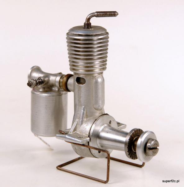

Jak zrobię jak w oryginale to za parę lat nikt nie będzie wiedział co autor miał na myśli. Po prostu mimo że istnieje wiele egzemplarzy silników SIM 2b (na fotografiach także) to żaden nie jest kompletny. Nie ma kompletnego gaźnika. Zatem dla mnie osobiście słabe to rozwiązanie skoro można taki element silnika po prostu zgubić. Ale nie upieram się bo to tylko zasygnalizowany problem który znajdzie swoje rozwiązanie pewnie w paru wariantach zaspokajający każdego. Innego wyjścia nie widzę. Inny drobny problem: co do odchodzenia od oryginału i ułatwieniu sobie życia jak widać średnica gwintu to 4,5 mm a skok 0,8 mm. W życiu takiego gwintownika ani narzynki nie używałem co innego M6 x 0,75 (Na fotografii śruba kompresyjna RYTM-a) tu nawet mam komplet nowy bo ostatnio w skali 1:1 zastosowałem. wymiary realne śrub kompresyjnych silników na górze SIM 2b na dole RYTM 2,5 cm3. Reasumując: W Replice silnika SIM 2b nie zobaczymy oryginalnego gwintu na śrubie kompresyjnej...No ale zawsze mogą być specjalne zamówienia -

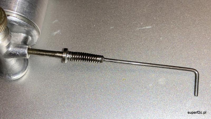

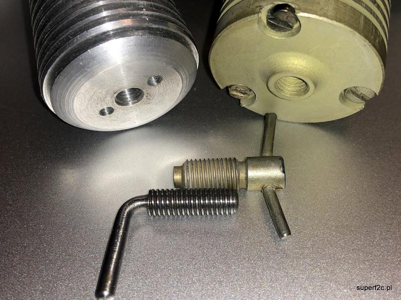

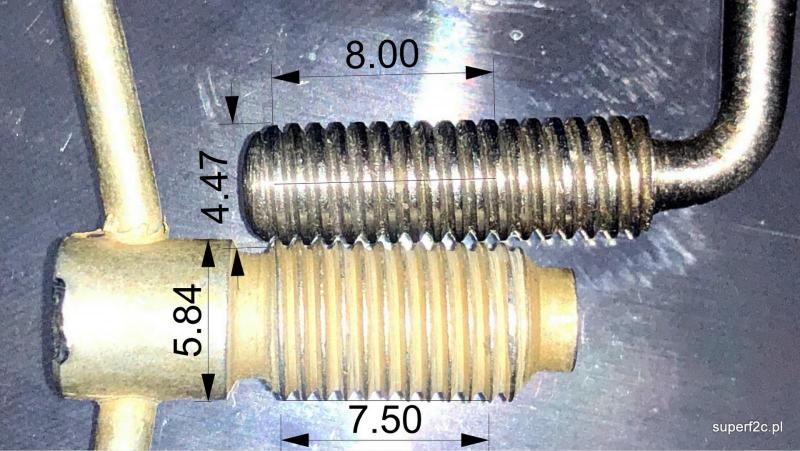

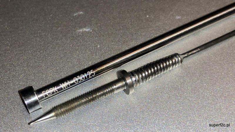

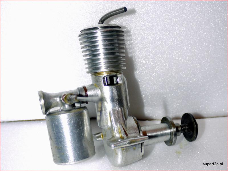

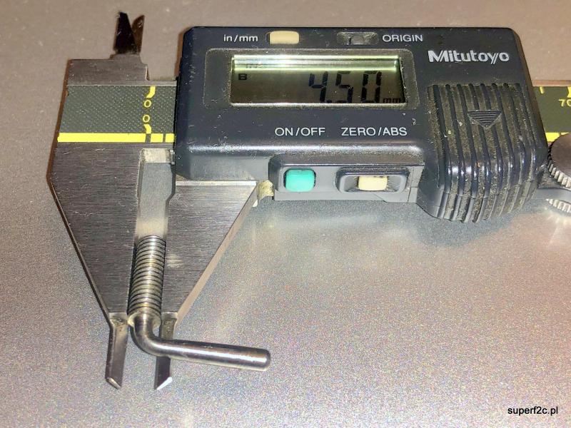

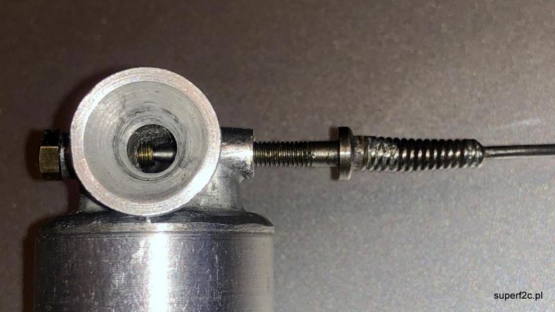

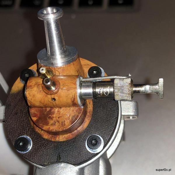

cieszy mnie że jesteśmy zgodni. Czegoś brakuje... sama igła: na tle wypychacza średnicy 3 mm. zmierzona średnica gwintu na igle to 2,81 ja lubię sprawdzone rozwiązania drut sprężynowy 0,6 na dwunastym milimetrze "cyka" po 40 wypustkach. Gwint to M4 drobnozwojny (0,35 mm) igła część cylindryczna 1,5 mm uszczelniona jak widać trochę nieostra na fotografii biała wkładka teflonowa. -

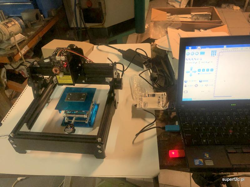

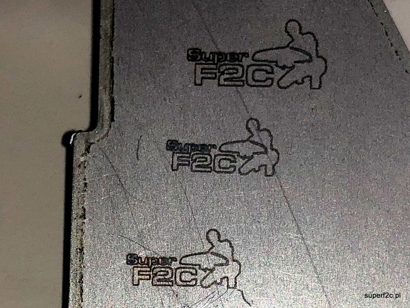

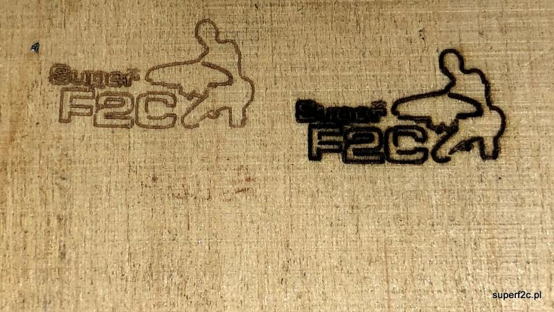

Laser 10 Watów bo tak jest napisane w instrukcji łyka obrazki jpeg i z tego drukuje a właściwie znaczy( TRWALE !!! ) elementy ze stali nierdzewnej a także przy 0,5 % mocy znaczy elementy drewniane. Jest jeszcze opcja GCODE ale nie mam pojęcia jeszcze jak to funkcjonuje. na nierdzewce powstaje trwały znak. A na zwykłej stali na tych samych parametrach znak prawie niewidoczny. A drugi przejazd nie pokrywa się z pierwszym Kasacja i regulacja luzów niezbędna. Bo po prostu widać poprzesuwane litery... "F" do "2" Ale luz jest wyczuwalny a z kasacją luzu nie ma problemu. Zastosowanie to trwałe oznaczanie elementów co by każdy element miał swój numer katalogowy a w DTR-ce był pełny opis. Z czego, co i jak robiłem. -

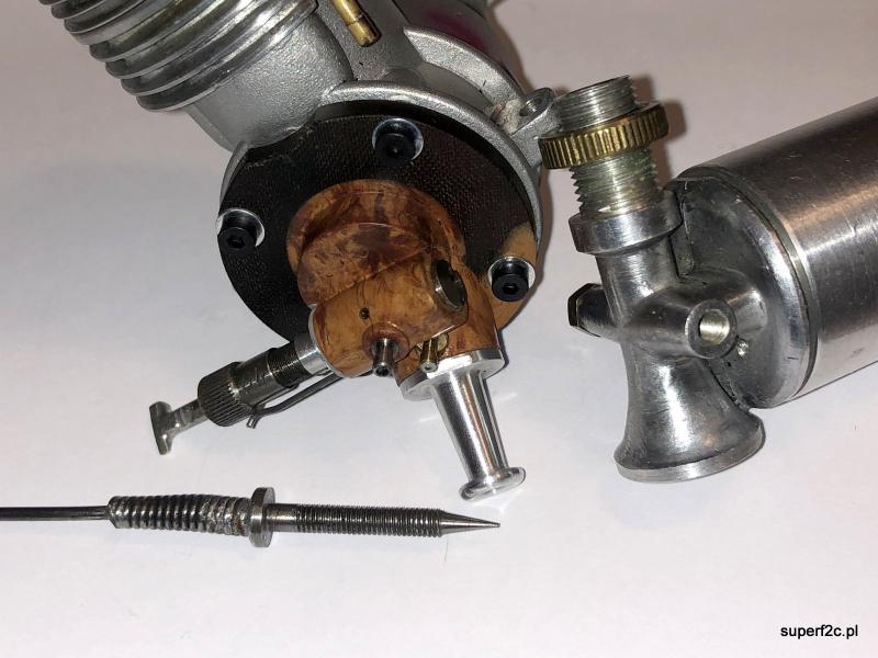

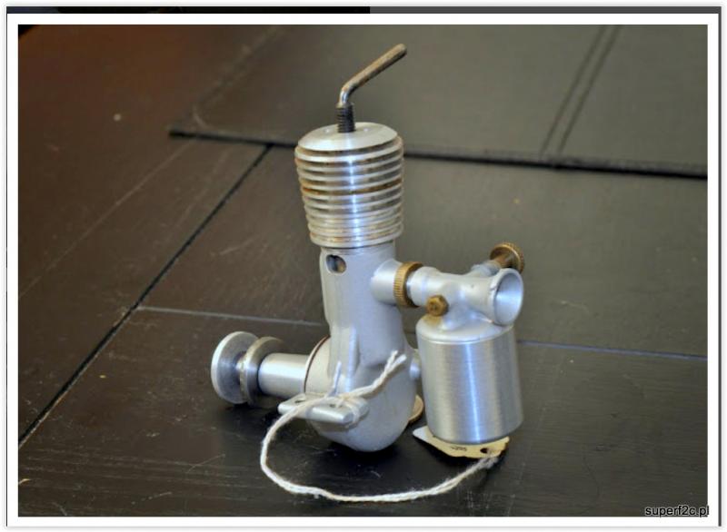

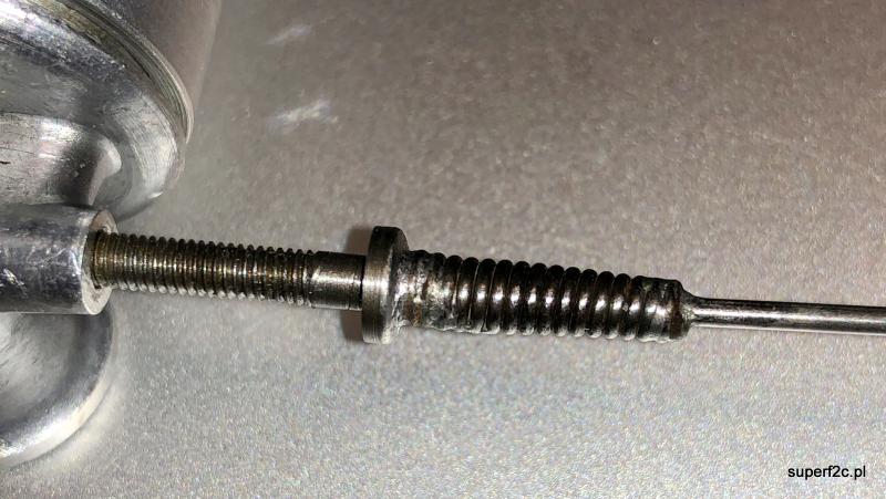

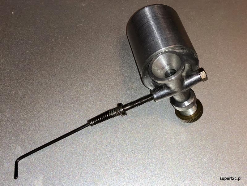

współcześnie to dokładnie wiadomo jak to jest zrobione że po prostu działa i nawet specjalnie w to nie wnikamy. Niestety na zdjęciach dostępnych w necie niewiele widać jak to ma poprawnie działać. Przynajmniej ja tego na razie nie wiem. widać sprężynkę i bardzo krótką igłę. tak jak moja wersja igła leży obok ale nakrętkę- kontrę regulacyjną mosiężna widać. na zdjęciu jest nakrętka kontra od strony iglicy której ja nie mam kopiowany przeze mnie drugi egzemplarz silnika SIM 2b. Tylko jest gwint pod iglicę w odlewie. dokładnie rysunek przedstawia wersję którą teraz kopiuję. I ta wersja nie funkcjonuje bo igła sobie lata swobodnie na gwincie. widzę żółtą nakrętkę- kontrę. -

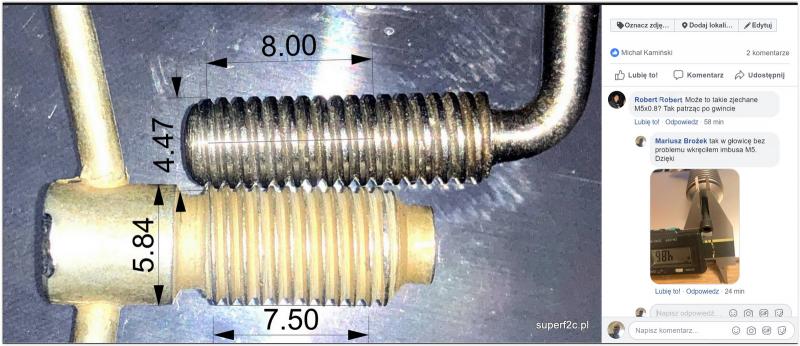

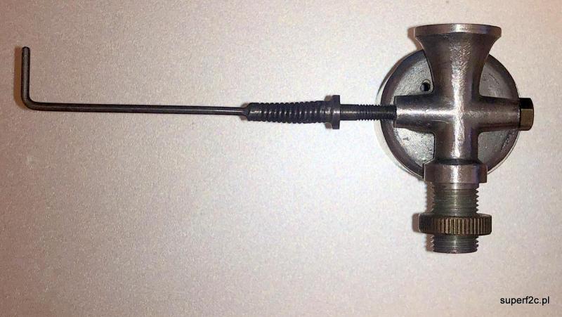

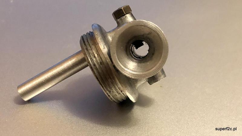

Pierwszy egzemplarz silnika nie posiada igły regulacyjnej ilości paliwa drugi jest to co na zdjęciach. Czegoś brakuje bo igła posiadająca gwint luźno się kręci w aluminium. Bardzo luźno. znalezione w sieci rozwiązanie. Ale czy aby takie było w oryginale? -

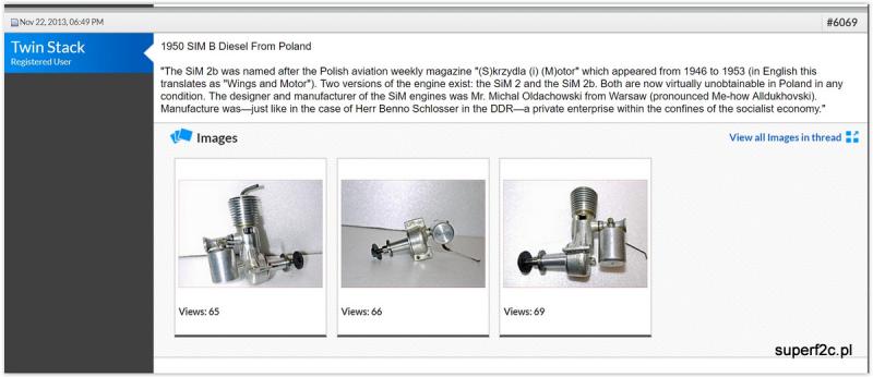

Silniki z Polski. Ale co tam robi CCCP ??? pierwszy silnik to PUDELKO Ten sam modelarz co z nim byłem w Szumen jak na drugiej fotografii? drugi silnik to fajnie jak czytam nazwę własną tłumaczą... trzeci silnik Władysława NIestoja i CEZAS. CEZAS to jak już zdjęcie pokazywałem i ponownie pokażę
