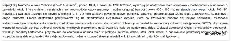

Materiał na korbowody na wał korbowy ulepszony cieplnie i odpuszczanie w temperaturze powyżej (30 stopni) niż temperatura azotowania. wyjdzie twardość rdzenia wału korbowego na poziomie 36 HRC. A na powierzchni w skali Vickersa (HV P:A kG/mm2 ) to ponad 1000. Na pewno sprawdzę na twardościomierzu po rozcięciu. I ciekawostka. Dostałem fotografię oryginalnego noża tokarskiego - grzebień przeznaczony do silnika CEZAS używanego przez Jurka Zwolińskiego z czasów jak na wcześniejszej fotografii. z aktualnym właścicielem noża planujemy spotkanie która ma zaowocować sesją fotograficzną jego archiwum dotyczącą bardzo interesujących nas rzeczy. Tydzień, dwa. jak nie zareagowałem to przepraszam. Po północy będzie u mnie Expert to zareagujemy Pierwsze SIM-y 2b z tego co mi koledzy w rozmowach telefonicznych donosili to tak miały. Ja o tym wiem tylko z opisów problemu urywających się gaźników. Ta wersja którą ja mam do rysowania to już jak widzę wersja poprawiona. z tego co przeglądam strony po 9-tej stronie są dwie fotografie pokazującą jaką wersję silnika ja kopiuję. Zabrakło widać opisu pod zamieszczonymi fotografiami gażnika z karterem orginału i mojego renderu w tle na ekranie laptopa. Pokazane tam są zastosowane wzmocnienia pokrywy zbiornika do gardzieli gaźnika. -
