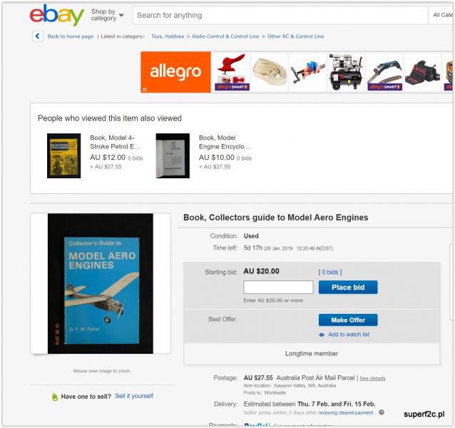

jest na aukcji jeszcze 5 dni i 17 godzin https://www.ebay.com.au/itm/Book-Collectors-guide-to-Model-Aero-Engines/153348482352?hash=item23b4482530%3Ag%3AkREAAOSwrAFcRm9N%3Ark%3A1%3Apf%3A1&fbclid=IwAR1TjGw6LCWXY5RD3bsoEe5-T7xgVJGneRiOToDSpPSi2B3HmEMunJUbzhc -
f2cmariusz odpowiedział(a) na Paweł Prauss temat w 2-takty
znajomy na FB na swojej tablicy pochwalił się: "I have several books to dispose of from Charlie Stone's deceased estate and, although I have tried listing them on Ebay, I would rather they went to local aeromodellers, so, if you will forgive me, I am showing them on this site. Admin - if this is not acceptable then I will remove them. Anyone interested please P.M. me. Thank-you BTW, The Edgar T Westbury book, although having no cover is, I am sure, a collectors item." w sumie dziewięć pozycji modelarskich. Może kogoś zainteresuje? -

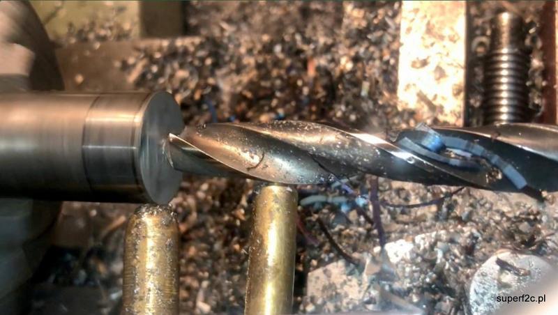

wychodzi na to że jestem fanem i zagorzałym użytkownikiem OUS-1. Kiedyś byłem bo innej uniwersalnej obrabiarki nie posiadałem pod ręką. Co potwierdza dzisiejsze zgrubna obróbka. Wykonanie otworu fi 12 na długości 42 mm w hutniczym NC10 jak widać na wyjętym z filmu kadrem nie zmieniam wiertła na nawiertak tylko zmieniam sam detal. I mosiądzem centruje detal jak i drugim mosiądzem wiertło podpieram co by zrobić tym wiertłem w osi nakiełek dla wiertła fi6. Mosiądze są zainstalowane w imaku. Okrągły mosiądz ma część płaską do mocowania w imaku. filmik zamieszczę jak się trochę materiału z następnych prac nazbiera na YT. -

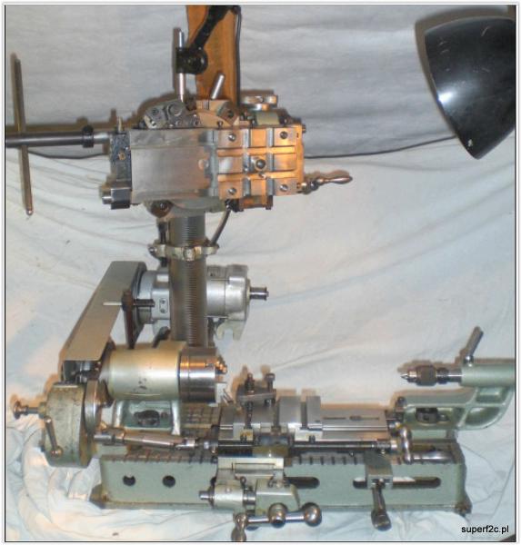

tu nie ma co chwalić OUS-1. Bo nie ma co chwalić. Ale to moja pierwsza tokarka na której pozwolono mi toczyć w Pałacu po przeszkoleniu czyli pokazaniu co nie należy robić. Jeśli było w dostatku noży tokarskich, a było i chłopaki mi wszystko pokazywali co i jak jak pytałem to tulejki M3 do łoża mini akrobatki umęczyłem. To się pamięta do dzisiaj. W modelarni na Sobieskiego OUS-1 stała w głównym pomieszczeniu tylko dlatego że napęd paskowy plus silnik trójfazowy nie przeszkadzały w ożywionych dyskusjach wieczornych. Ktoś przyniósł katalog z prawie taką samą maszyną jak OUS-1 Hommel to powinno stać w każdej modelarni. W sumie mając wszystkie przystawki chyba mogę śmiało powiedzieć że wszystkie miniaturowe modelarskie sprawy da się wykonać. Wtedy te przystawki największe akurat na mnie wrażenie zrobiło a i dzisiaj robi wrażenie. Ale tylko cena na ebay.de Ale zabytki zawsze są w cenie. -

nie mam ale jak mam stać i ręcznie wykonać coś to najbardziej mi ta pasuje. To dotyczy konkretnego przypadku. Czyli wiercenia bo odsuwając i dosuwając konika zdecydowanie szybciej i mniej się namęczę niż na dorosłych maszynach gdzie samo przesunięcie konia na świeżo wytartych i posmarowanych prowadnicach to po prostu wysiłek i nieźle na początek trzeba się zaprzeć aby to żelastwo ruszyć. W OUS-1 do tego wystarczy jedna ręka. Dalsza obróbka tak jak na pokazanych na fotografiach gdzie zrobiłem dwie sztuki. Przygotówka w zacisku na TOS-e. Bo to tylko na posuwach na mokro do zderzaka. I to czasami samo się kręci bez sensu zanim nie podejdę a zderzak już dawno zadziałał... Generalnie czekam na tokarkę CNC210 z Chin. Ale teraz to robię bo muszę oprzyrządować się do wykonania kanałów płuczących jak i zobaczyć umiejętności hartownika. Nie wspomnę o szlifierzu na okrągło. I wewnątrz i na zewnątrz tuleje zahartowaną trzeba wyszlifować. -

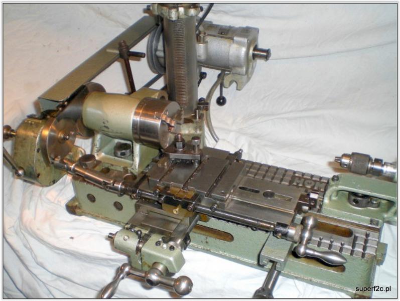

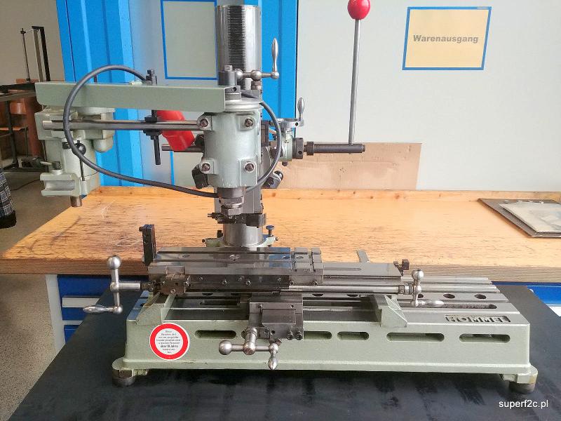

tokarkę jak i inne maszyny zawsze można wykorzystać w nietypowy sposób. U mnie prym wiodła OUS-1 niestety nie mam fotografii a opisywać bez rysunku czy właśnie fotografii jest trudno. Podane przykłady na zamieszczonych tutaj fotografiach rozwijają wyobraźnię i podnoszą kulturę techniczną zainteresowanych. Ja TOS-a czy inną podobną tokarkę z miejscem na suporcie do mocowania wykorzystywałem głównie do wiercenia w długich formach otworów pod wodę do chłodzenia czy termostatowania form do produkcji tworzyw sztucznych Wszystkie takie nietypowe rozwiązania bardzo popieram w jednostkowej produkcji. Natomiast nie wyobrażam sobie wykonania kanałów płuczących metodami konwencjonalnymi. Dlatego że mam co innego do roboty a nie stanie fizycznie cały czas przy maszynie. Teraz wykonuję cylindry w sposób konwencjonalny bo widzę potrzebę znalezienia optymalnych narzędzi niezbędnych do wykonania cylindra na gotowo na tokarce do dalszej obróbki wykonania kanałów płuczących, hartowania i szlifowania. Na tej tokarce jak i na tej co przyjdzie CNC210 są tylko imaki czteronożowe a wytaczak to praktycznie dwa zajęte miejsca. -
