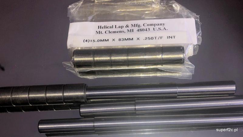

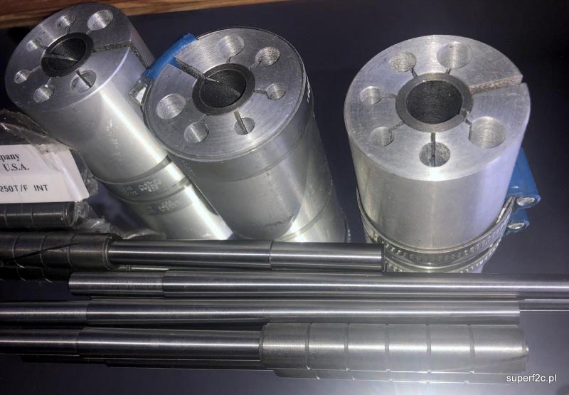

jest czym to się chwalę. Ale zdecydowanie na pierwszy plan wysunę kwestię spotkań typu modelarskiego. Czyli wymiany doświadczeń w gronie zaproszonych gości specjalnie z okazji wizyty Pawła w Warszawie. Tematów poruszyliśmy mnóstwo. Między innymi. Docierak oryginalny. Amerykański. Średnica robocza fi 4 mm z moletką wałek i otworem służy do nabijania rozciętej tulejki na stożkowy wałek. Przyrządu do ściągania nie ma. Rączka jak widać Duraluminium Ja zwykle ta firma preferuje spiralne rozcięcie tulejki. Która w tym wypadku jest pewnie z żeliwa. jeszcze inny typ budowy docieraka znalazłem w necie. -

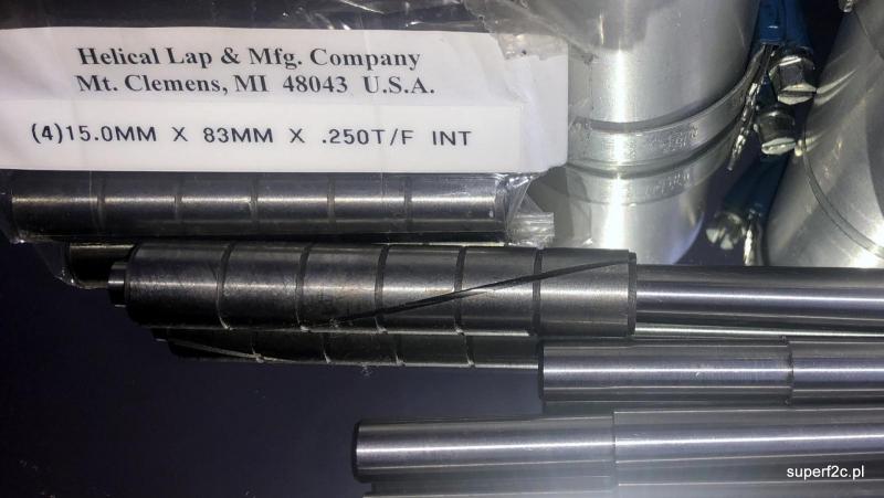

Dostarczone przez Pawła w dniu dzisiejszym najlepsze z najlepszych docieraków. Wzór dla mnie do kopiowania do własnej produkcji. tulejki rozprężne które służą do docierania mają spiralną linię rozcięcia. Duraluminiowe oprawy-trzymacze elementów dorabianych u nas wykonam trochę inaczej a to ze względu na bardziej precyzyjny sposób regulacji. to samo i w tych elementach docierających rozcięcie widać jest wykonane po linii spiralnej. -

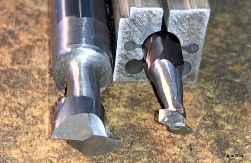

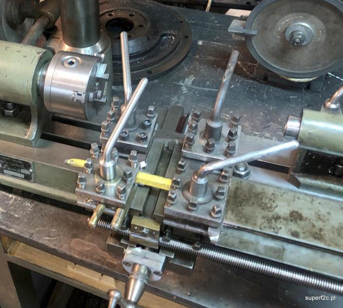

Narysowałem co mi jest potrzebne. Bo to podstawa wiedzieć co dokładnie mi jest potrzebne. Jeśli chodzi o narzędzie bo wszelakiego rodzaju wysokości narzędzia w stosunku do detalu to dopiero w trakcie frezowania wyjdzie. kiedyś wycięty kwadratowy trzymak do fi6. Niestety ustawione "zero" na oko i jednego rogu nie ma... aktualnie na stanie w szufladzie wcześniej wykonane frezy widiowe do podcięć. Ja muszę mieć freza widiowego fi12 czterostrzałowego. A mam tylko nowe tak dużo padło słów że ze szmatą i oliwiarką pobiegałem wokół tokarek co by wstydu nie było robiąc fotografie. -

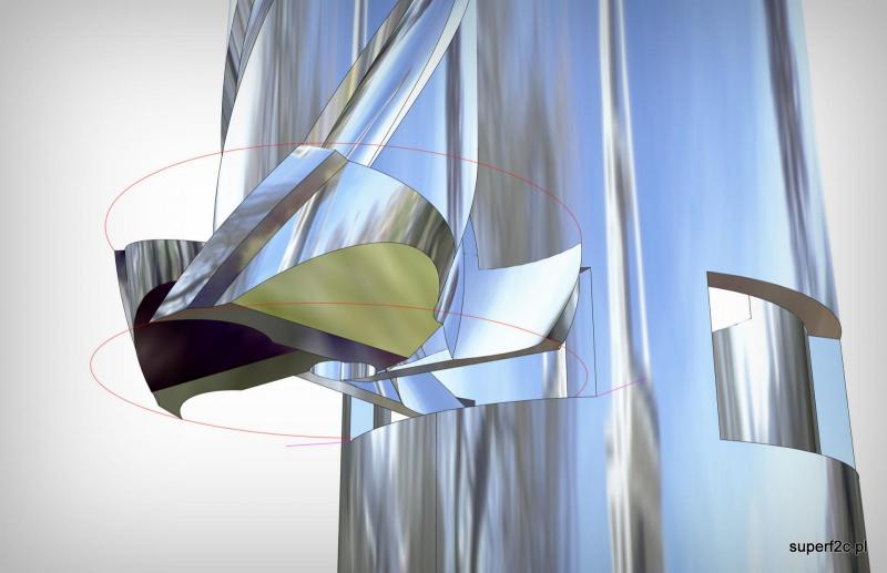

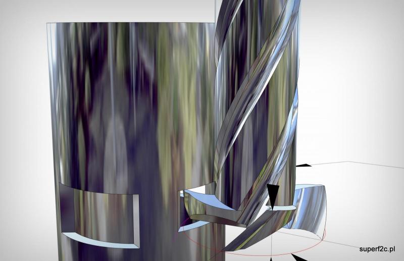

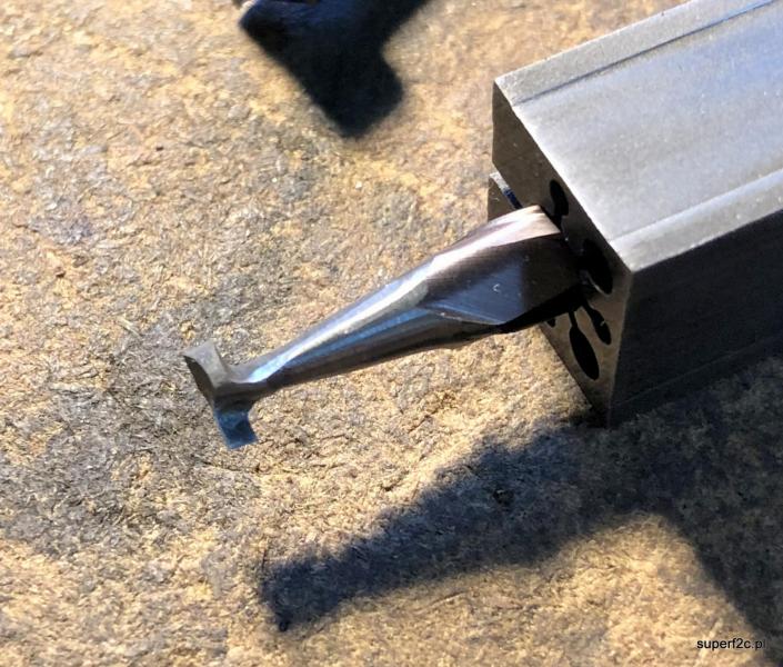

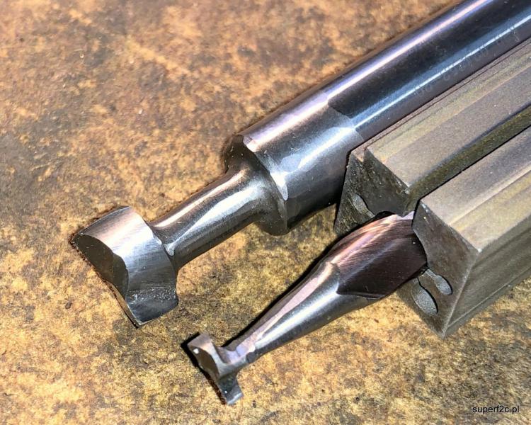

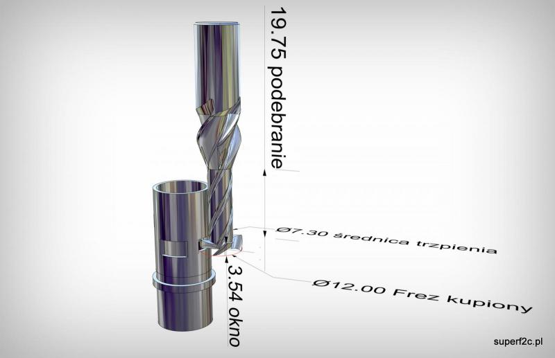

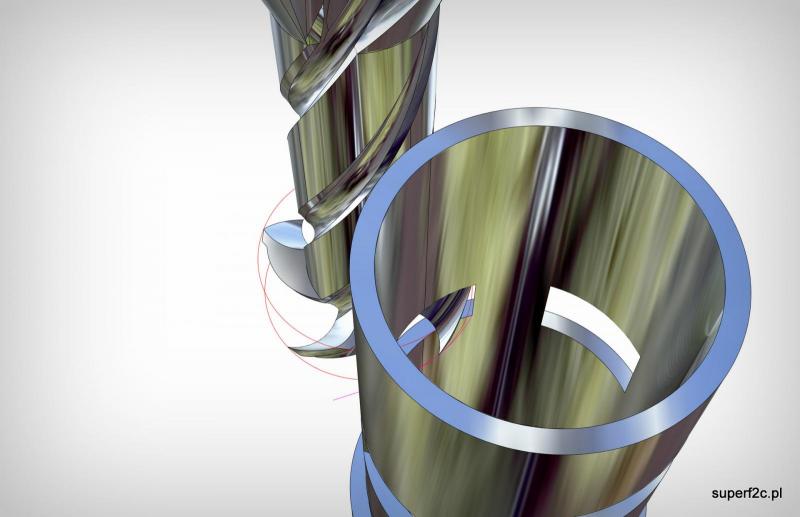

nigdy nie byłem miłosnikiem starych motorków. Ale widzę wszystko do czasu. Podane linki dla mnie znakomita wiedza jak i dydaktyka. Co do "ambitnego projektu". Bez najmniejszego problemu po wprowadzeniu modelu cylindra narysowanego w Rhino3D w formacie step tym razem. Bo wczeniej by format igs intuicyjnie wygenerowałem ścieżkę narzędzia dla freza-piłki tarczwej na początek takiej jaką kupiłem czyli 25. Zdecydowanie jest to za duża średnica bo nie robi właściwego kształtu. Kszatałt prawdopodobnie powstanie prawidłowy po wpisaniu średnicy narzędzia poniżej 18 mm. Wysokości początku pracy nie są prawidłowe. Nie problem poprawić. Na symulacji tylko jedno okno się wycina. I pierwsze przybieranie jest całe zrobione. W rzeczywistości pierwsze przybieranie będzie nie większe niż 0.05 mm na jedno okrążenia aż do osiągnięcia zadanego konturu. W Rhino precyzyjnie określę minimalną średnicę freza jak i maksymalną średnicę trzpienia do tego freza i pewnie jednoostrzowy wariat powstanie z jakiegoś połamanego freza albo przygotówki jak znajdę w swoich czy kolegów zasobach. -
