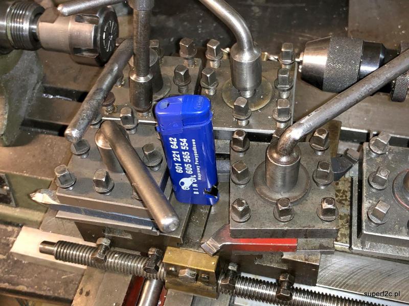

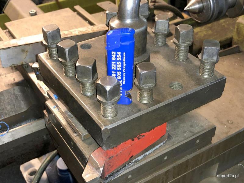

przy małych czy drobnych toczeniach jak najbardziej mocowania noża tokarskiego typu "Multi..." jak najbardziej się sprawdza. Ja dla swojej OUS-1 rozwiązałem ten problem pięcioma kompletnymi imakami. Natomiast jak toczenie zgrubne powoduje powstawanie czerwonego wióra tylko mocowanie na na sztywno. Gdzie nóż dokręcam wszystkimi trzema śrubami imaka. Zachowując dokładnie wcześniej dobraną wysokość noża dla danej tokarki. -

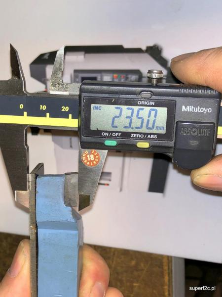

Dokładnie do tego służy mi zapisana liczba w sposób trwały na tokarce z której kiedyś czasami korzystałem a dzisiaj codziennie korzystam. Polecam takie a nie inne trwałe oznaczanie bo zawsze wiadomo jak potrzeba... -

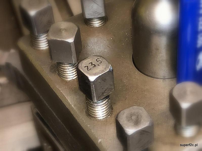

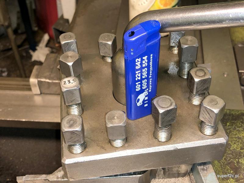

powtarzam się... Ale ponownie zapytam, co może oznaczać cyfra wygrawerowana przeze mnie na imaku nożowym... -

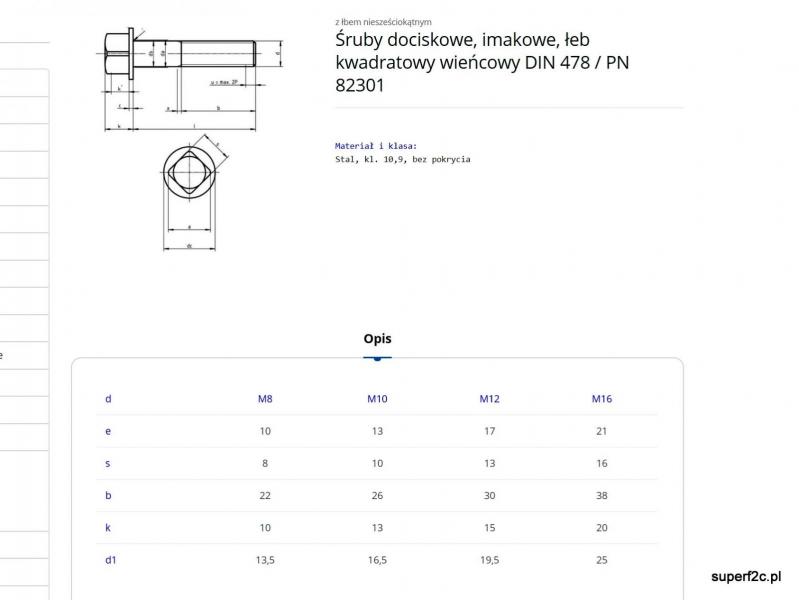

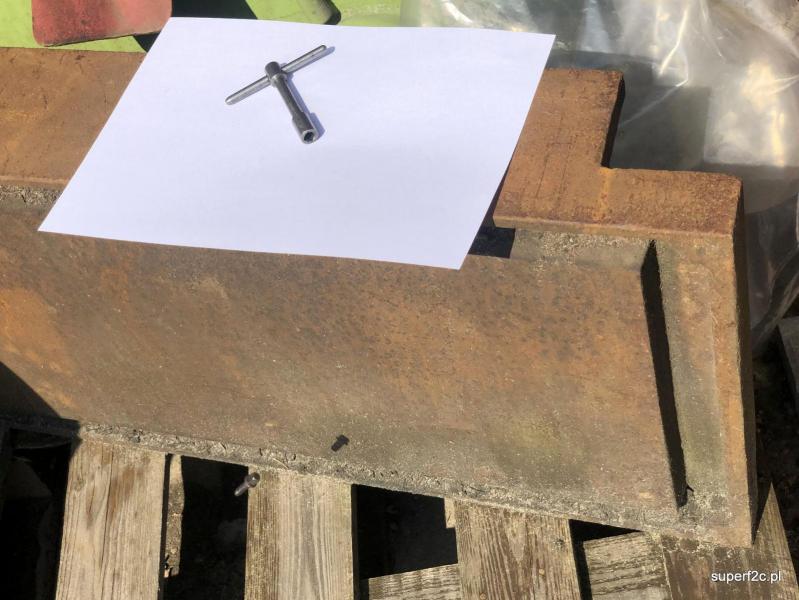

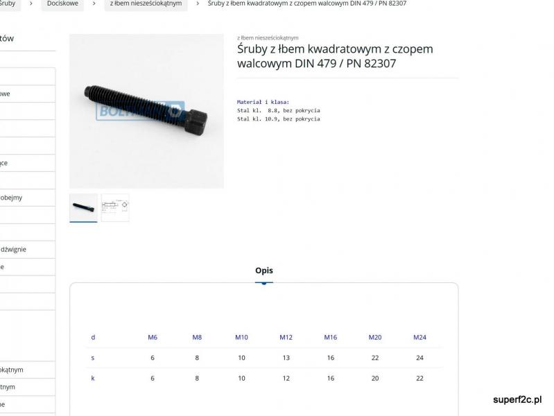

w kształcie zbliżonym do kształtu z OUS-1 zaczynają się od M8 a oferta od M6 odbiega od oryginalnych śrub dociskowych stosowanych w OUS. dlatego kiedyś sobie dorobiłem... wiatr robi swoje. Spadająca śruba M6 na tle stolika 800 x 600. Przyszła podstawa pod stołową frezarkę CNC o polu pracy 1050 na 600 mm. -

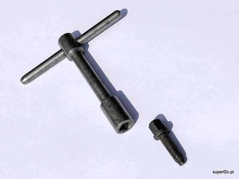

podobne jest i moje doświadczenie w tej materii. Wióry skutecznie blokują prawidłowe osadzenie klucza ampulowego czy jak kto woli imbusowego... Doświadczam tego typu zjawiska pracując na tokarce w zaprzyjaźnionych firmach. moje imaki. Stan na dzień dzisiejszy. przy okazji na jednej ze śrub umieściłem cyfrę 23,5. Wiadomo wszystkim po co? kupując czy robiąc samemu imaki do OUS-1 nie zapomniałem także dorobić specjalistyczne śruby z materiału 40H obrobione cieplnie do twardości 48HRC. Do większych imaków bez problemu dokupywałem śruby na OLX czy Allegro natomiast śruba do imaka M6 występuje w ofercie kilku firm ale składając zamówienie dostawałem odpowiedz braku na magazynie takowych... -
