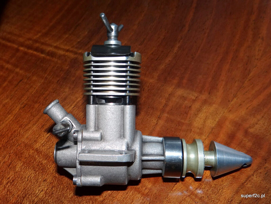

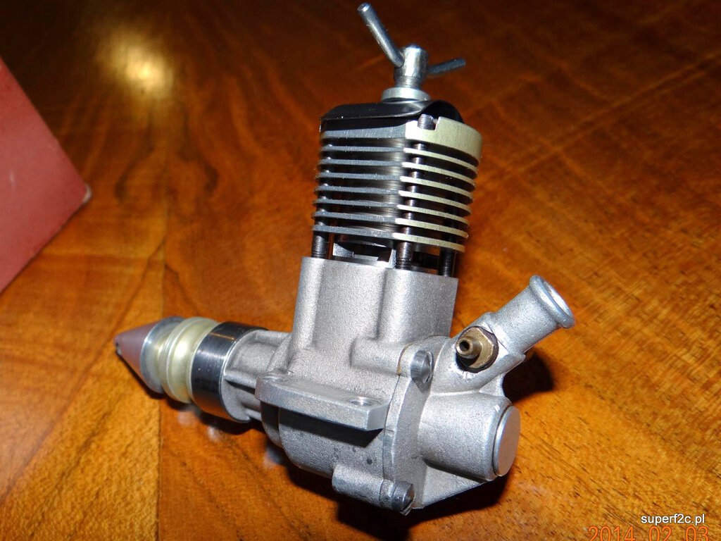

przyciera i się uruchamia? Tak ma silnik samozapłonowy typu AAC ze zintegrowaną głowicą.

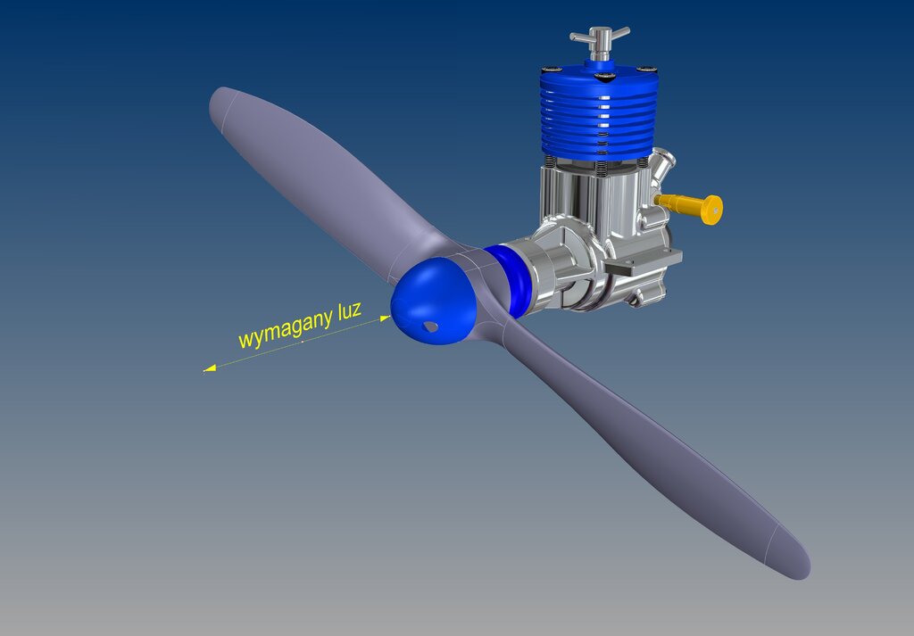

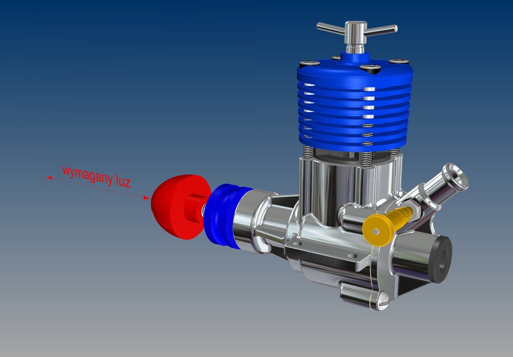

czy wyczyn czy najzwyklejszy silnik modelarski luz wzdłużny na wale jest niezbędny w szczególności jak występują w konstrukcji silnika materiały o różnym współczynniku rozszerzalności. Ile konkretnie? Najprościej odpowiem: taki ma być na zimnym silniku aby bezpośrednio po zakończonej pracy ten luz wzdłużny był dalej wyczuwalny. Wspomnę jeszcze o pasowaniach i bieżni wewnętrznych do wału jak i bieżni zewnętrznych do korpusu z aluminium. Musi być ciasno. Musi bo zapobiega to obracaniu się bieżni w obudowie czy na wale a to oznacza mniejsze grzanie się samego silnika podczas pracy czy wyczynowej zawodniczej czy czysto rekreacyjnej. Po prostu można wyjąć podkładki zwiększając kompresję czy dokręcić śrubę kompresyjną w samozapłonie jak na moim rysunku.

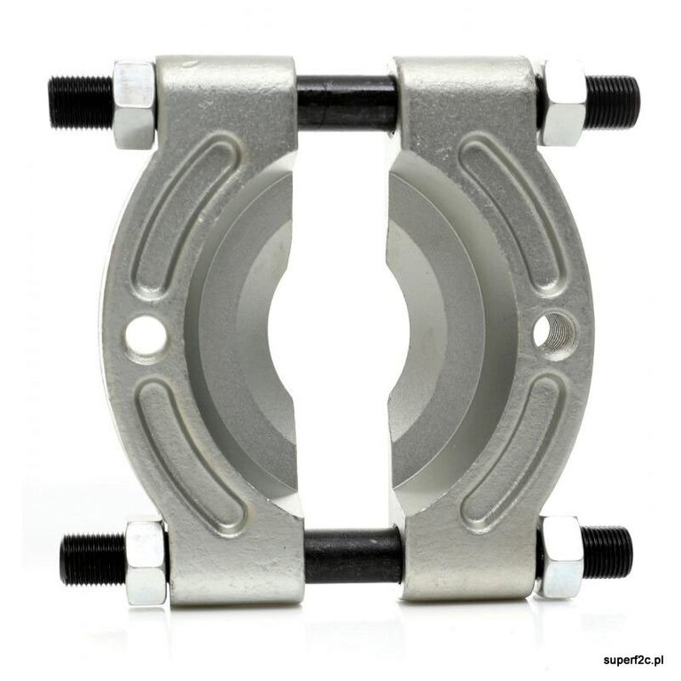

tego typu rozwiązania są najprostsze i czasami najskuteczniejsze. I jak jeszcze nie zostaje ślad na detalu to nic innego lepszego nie ma. Niemniej ja z racji częstych i na dodatek pilnych napraw przy samochodach mam zakupione wcześniej urządzenia pomagające w demontażach. to akurat zdjęcie z netu. Ale występują trzy wielkości które ułatwiają pracę. w lekkim zbliżeniu. Szczęki były dopasowane do fazy-promienia na zewnętrznej bieżni łożyska. Ale po wstępnym napięciu ściągacza nawet śladu nie widzę aby ten ściągacz pracował. Obok tuleje cylindrowe do Repliki Silnika SiM 2b świeżo po frezowaniu kanałów płuczących na tle odpadu po wycięciu aluminiowego trzymacza żeliwnego czy mosiężnego docieraka do tłoków Repliki Silnika SiM 2b.

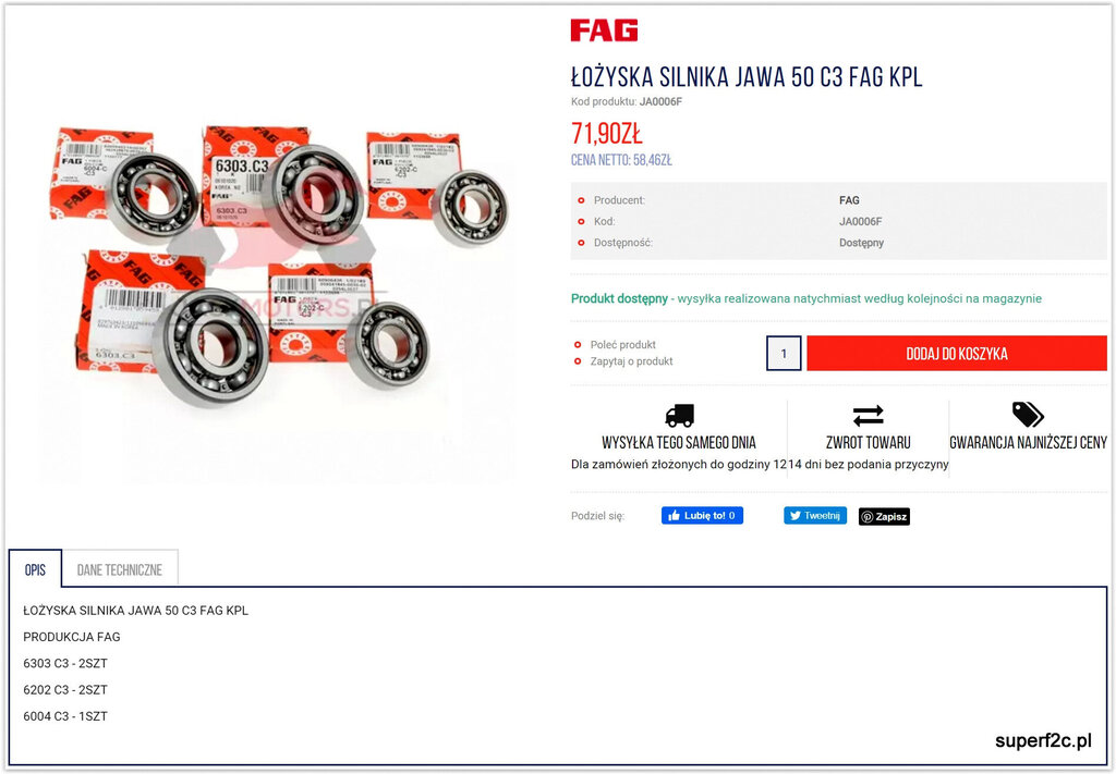

Pierwszy raz z łożyskami o luzie C3 miałem do czynienia jak dużo starsi koledzy składali silnik Jawa 50. Jak sprawdzam w necie dalej bez problemu można kupić tego typu łożyska: Czy to jest wyczyn? Drugi raz utrwalił i przede wszystkim powiedział co to są łożyska z powiększonym luzem o oznaczeniu C3 był Waldemar Salach i Jan Rosiński. Popularny wtedy i dzisiaj Silnik Rytm modernizowany przez Waldemara Salacha polegał na dobraniu luzu łożyskowego na wale korbowym na zimno jak i na ciepło. Na ciepło i na zimno przy karterze aluminiowym i stalowym wale luz nominalny łożysk bez oznaczenia C3 wychodzi poza zakres różnicy rozszerzalności stali i aluminium. Stąd potrzeba łożysk z powiększonym luzem wzdłużnym. To rzeczywiście był już wyczyn bo moi starsi koledzy tym silnikiem zdobyli Mistrzostwo Polski

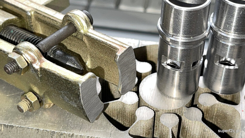

Cięcie Biax-em w mojej praktyce samochodowej to najnormalniejsza, normalna praktyka demontażu nie tylko łożysk. Bo przeważnie jest zużyte albo już dostaliśmy się tam i po prostu wymieniamy bo koszt łożyska nijak się ma do robocizny jak by przyszło specjalnie to robić. W tym przypadku mam pytanie czy nowe łożysko będące zabudowane w aluminiowej obudowie to: - Łożyska z powiększonymi luzami C3, C4, C5 - Łożyska o lepszej konstrukcji koszyków - Wyższe dokładności wykonania łożysk P0 (normalna) dalej P6, P5, P4 Może to specjalnie w popularnym silniczku nie ma za dużego znaczenia ale warto wiedzieć, choćby co to jest powiększony luz na przykład C3 i dlaczego jest to istotne w zabudowie w aluminiowy karter.

Ale nikt nie powiedział że nie będzie Twoich inicjałów na gotowej Replice Silnika SiM 2b.? W dobie znakowarki laserowej naprawdę to parę minut głównie przy opracowaniu graficznego projektu w wersji wektorowej a nie rastrowej bo to przeważnie słabo wychodzi. Przynajmniej mi. ? cięcie 3.mp4 Więcej elementów do docieraka z aluminium nie będę wycinał bo mając trzy muszę sprawdzić działanie ich w praktyce. -

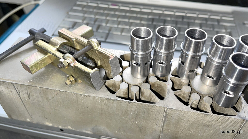

konkretne gotowe, łącznie z umyciem do zawiezienia do hartowni. Dopiero we wtorek najszybciej będzie zrobione. Ale to szybko minie i będzie gotowe do szlifowania. jak na razie to widzę mały problem ze znalezieniem szlifierza na okrągło. Ale myślę że znajdę bez problemu stosowne stanowisko pracy na którym sam obrobię 17 sztuk cylindrów do Repliki Silnika SiM 2b. -

u mnie na pewno każdy cylinder będzie szlifowany do zabielenia powierzchni wcześniej toczonej. Tak że rozbieżności wymiarowe będą występowały. I dopiero po pomiarze zacznę od tych najciaśniejszych docieranie docierakiem z odpowiednimi pastami pewnie diamentowymi. bo takie mam na stanie. Po ponownym pomiarze geometrii średnicówką dwupunktową zacznę dobierać tłok do danej pary. Tłok oczywiście będzie utoczony na mojej CNC tokarce. Przy odrobinie nabranej wprawy będę mógł zostawić minimalne naddatki na dotarcie samego tłoka. Sam docierak do tłoków już został narysowany i jest w trakcie wykonywania. Kiedyś na bazie swoich wcześniejszych doświadczeń, mając dodatkowo możliwości wykorzystania posiadanych maszyn wykonałem już obudowę aluminiową docieraka. Fotografia wykonanego detalu później bo przy sobie nie mam dysku. a sam docierak wykonany będzie z żeliwa. Także wymaga przygotowania jeśli chodzi o wymiar dostosowany do wymiaru obrabianego tłoka. Bo na razie to się sezonują tylko przygotówki... -
