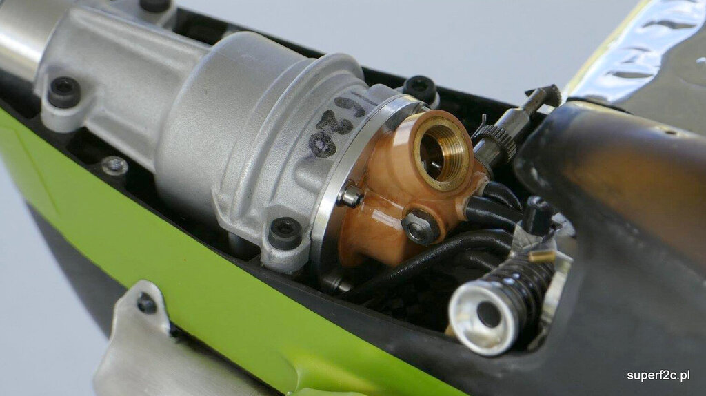

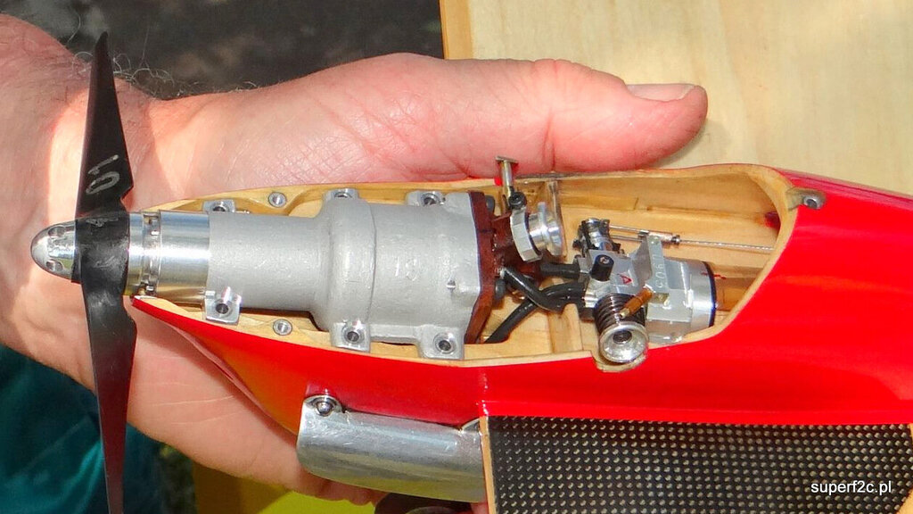

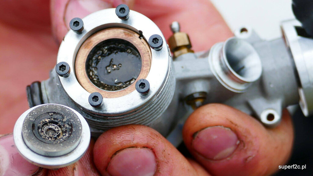

od końca odpowiem. Z mojego nabytego doświadczenia wiem że żaden silnik czy samozapłonowy czy żarowy używany nie ma dużej żywotności. Czytaj kompresji. Dlatego że w warunkach polowych jest bardzo dużo kurzu czyli ziarenek mikro kwarcu który zasysając powietrze zasysa także kurz co wydatnie wpływa na żywotność. Oczywiście inne są warunki na torze modelarskim takim jakim był Tor Modelarski w Częstochowie na Włókniarzu a zupełnie inne na wiosennym lotnisku pełnym zielonej trawy. Większość silniczków jakie w mojej obecności się popsuły to rysa na tłoku z powodu że coś wpadło do środka podczas pracy albo defekt którejś pracującej części silnika. Dla mnie nie najmniejszego problemu w przerobieniu silnika popularnego na inną wersję. W szczególności że inni modelarze dawno już to robili i opublikowali rysunki tych że przeróbek. Na ukraińskich czy rosyjskich forach jest to dokładnie pokazane. I jeśli nawet będzie to problem w przerobieniu to po zasięgnięciu wiedzy od kolegów czy z Internetu następny raz pójdzie dużo lepiej a wybiegając jeszcze dalej satysfakcja gwarantowana dla każdego. Przynajmniej tak jest w moim przypadku bo mało rzeczy jest mnie w stanie zaskoczyć jeśli chodzi o zrobienie czegoś na dobrym poziomie. A przez to rozumiem że wykonanej pracy nie muszę się wstydzić.

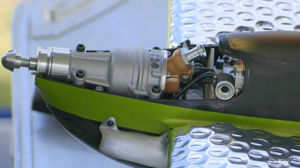

to pewnie będzie dłuższy wywód. Ale że się jeszcze frezuje to nie ma problemu trochę wprowadzić w tajniki kategorii modeli wyścigowych na uwięzi F2C. Modele coraz lżejsze, (dzięki technologii bez drewna przy budowie) to i coraz szybsze. W prędkości ze zwolnieniem prędkości obrotowej poradzono sobie bez problemu zwiększając długość linek tak że 1 kilometr model pokonuje przez 9 okrążeń a nie 10. W Wyścigu F2C dalej jest 15,92 m a prędkość obrotowa bez zmian była na poziomie 16,1 sekundy na 10 okrążeń. Co przy trzech zawodnikach startujących w jednym biegu i wieku pilotów stanowi problem ukończenia biegu. Kończy to się zazwyczaj rozbiciem modelu. A model rozbity to praktycznie złom. Spowolnienie prędkości modeli wyścigowych odbyło się do tej pory po przez zmiany regulaminowe. Gaźnik ma mieć średnicę 3 mm i ma do tego doszedł a-la tłumik który zwiększył troszeczkę powierzchnię czołową modelu. Zmiana średnicy z dowolnej czyli dużej na 3 milimetry spowodowała że modele bez problemu zaczęły latać po 50 okrążeń. Czyli biegi eliminacyjne rozgrywano na jedno międzylądowanie. Zrobiło się to nudne i w przepisach zmieniono że musi być przynajmniej dwa międzylądowania na 100 okrążeń i w finale na 200 okrążeń także musi być odpowiednia liczba lądowań. Tak że dzisiaj 7 cm sześciennych paliwa wystarcza na około 44 okrążenia co daje możliwość taktycznego wyboru międzylądowania między 30 a 40 okrążeniem. Wtedy jak inni lecą i nie przeszkodzą w szybkim lądowaniu piloci wszystkich trzech zespołów jednocześnie na 33 okrążeniu gaszę silniki i jednocześnie lądują. Przeszkadzają sobie wzajemnie i łatwo o nie skończenie biegu. analogicznie po zrobieniu 67 okrążeń wszyscy jednocześnie gaszą silniki i łatwo wtedy o wypadek. widać wielofunkcyjny zawór umieszczony na przodzie zbiornika o pojemności wraz z instalacją doprowadzającą paliwo do silnika 6,9 cm sześciennego, który w połączeniu z tankowaczką ciśnieniową na ramieniu mechanika i zaworem na palcu umożliwia błyskawiczne tankowanie. Wręcz perfekcyjne. Stosowne filmy najlepszych zamieszczę później. Ale tu przykład dobrej pracy mechanika: 20892348_146509639270942_4666710953285386240_n.mp4

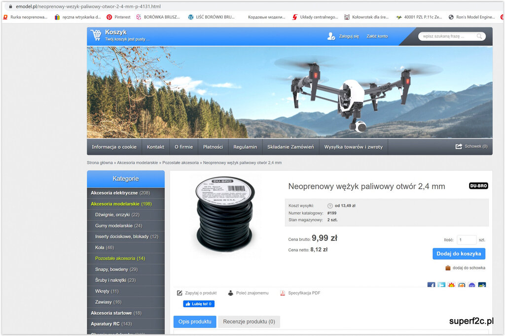

cytuję: " w bardzo małych zbiornikach typu 50ml ". To jak mam nazwać zbiorniki w wyczynowych modelach na uwięzi w kategorii F2C ? Gdzie pojemność z całą instalacją doprowadzającą paliwo do silnika nie może praktycznie przekroczyć 6,9 cm sześciennego? Co do samego paliwa samozapłonowego stosowanego w modelach wyścigowych F2C to od wielu lat nic się nie zmieniło i dokładnie to opisywałem w wątku o budowie Repliki silnika SiM 2b. Generalnie przypomnę że bez rycyny się nie da latać. Drugie tyle oleju stosujemy oleju syntetycznego czy pół syntetycznego przeznaczonego do wyczynowych silników dwusuwowych zawierający detergenty zmniejszające odkładanie się nagaru. Tutaj każdy ma inne nabyte doświadczenie co i jak stosować. Same rurki neoprenowe w modelach wyścigowych wyglądają tak: generalnie jak widać są jak najkrótsze i w niektórych przypadkach gdy króciec z silnika wychodzi na przeciwko króćca ze zbiornika to rurka jest minimalnej długości. Ta długa to idzie do wydechu do "podlewania". Bez tej dozy silnik nie zaskoczy a znowu bez dozy na kółko startowe model bez przerywania poprawnie nie wystartuje. to widać na tej fotografii. Trzy rurki. Pierwsza to dodatkowe paliwo na kółko startowe, druga rurka to normalna paliwowa na 36 kółek lotu a ostatnia długa to podlewanie na tłok. Niezbędne aby poszedł silnik od pierwszego pociągnięcia śmigłem. Wcale nie musi być uderzenie w śmigło !!!
a ja na bazie swojego nabytego doświadczenia w kategorii F2C w stosowaniu różnego rodzaju wężyków wiadomego i niewiadomego pochodzenia polecam wężyki neoprenowe. Bez problemu kiedyś znalazłem dostawcę w kraju tak i teraz przykładowy dostawca oryginalnego wężyka produkowanego w Stanach.
