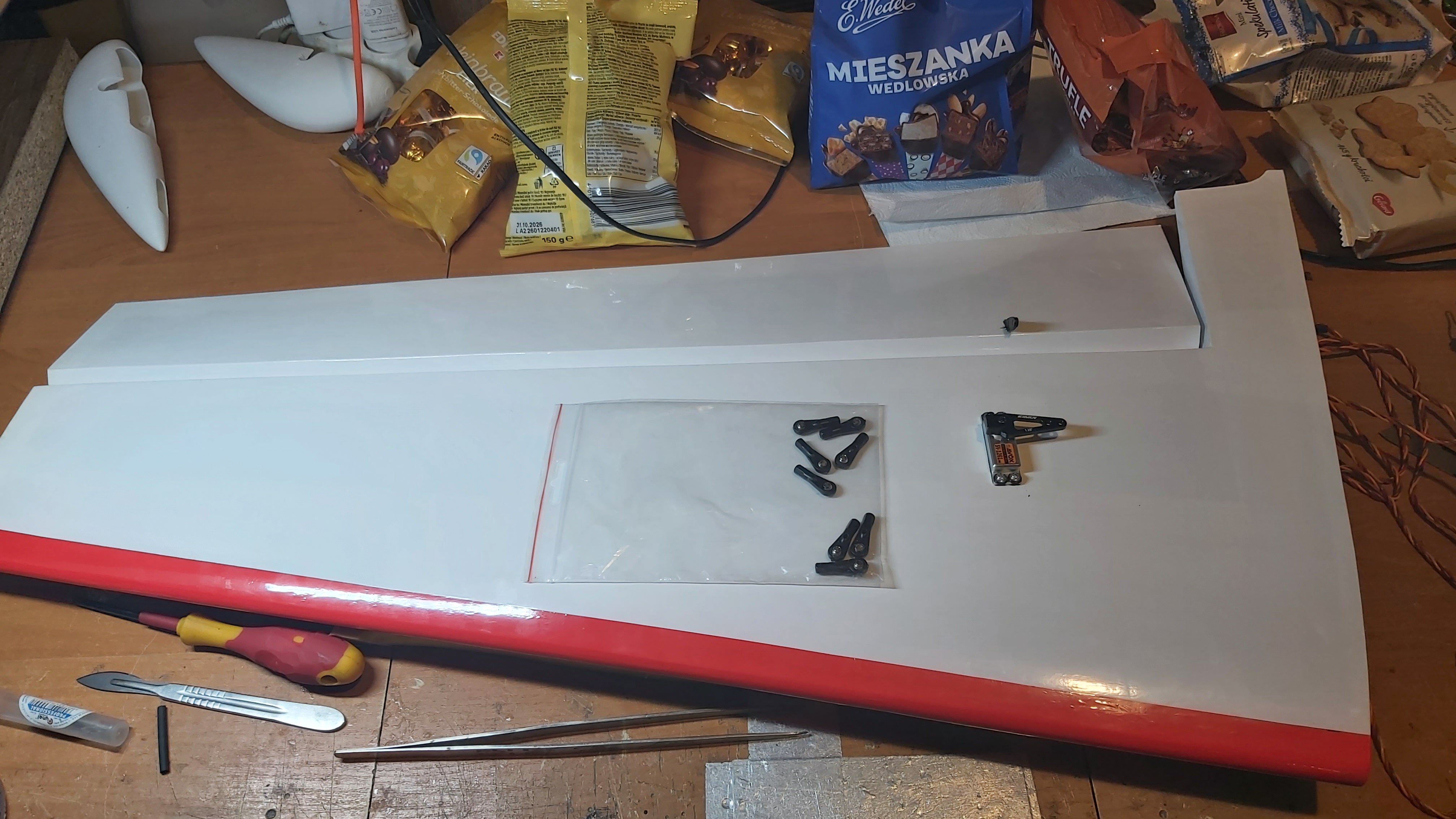

Wreszcie mam powklejane lotki na zawiasy , więc sklejanie skończone , snapy z sklepu modelarskiego sa do niczego , w ogóle otwory na popychacze nie trzymają średnicy , więc wynikła przerwa bo nie będę robił sterów na takim dziadostwie. Zamówiłem snapy od JPS RC , towar premium więc można składać , jedno skrzydło juz ma serwo drugie skrzydło serwo będzie miało jutro😀 . Wtyczki odcinam i lutuję przewody , przy okazji tracąc gwarancję na serwa😁. -

Jest mały postęp , choć snapy są do wymiany , kupiłem takie dziadostwo że w otwór na popychacz o średnicy 3mm, to popychacze mogę sobie wkładać nie ma potrzeby ich wkręcać. No ale w sumie to zostało mi wkleić lotki i zamontować serwa w skrzydłach. No i pomalować maskę i owiewki , ale oblot będzie bez malowania , malował będę jak będzie cieplej. Test ogona_0.mp4 -

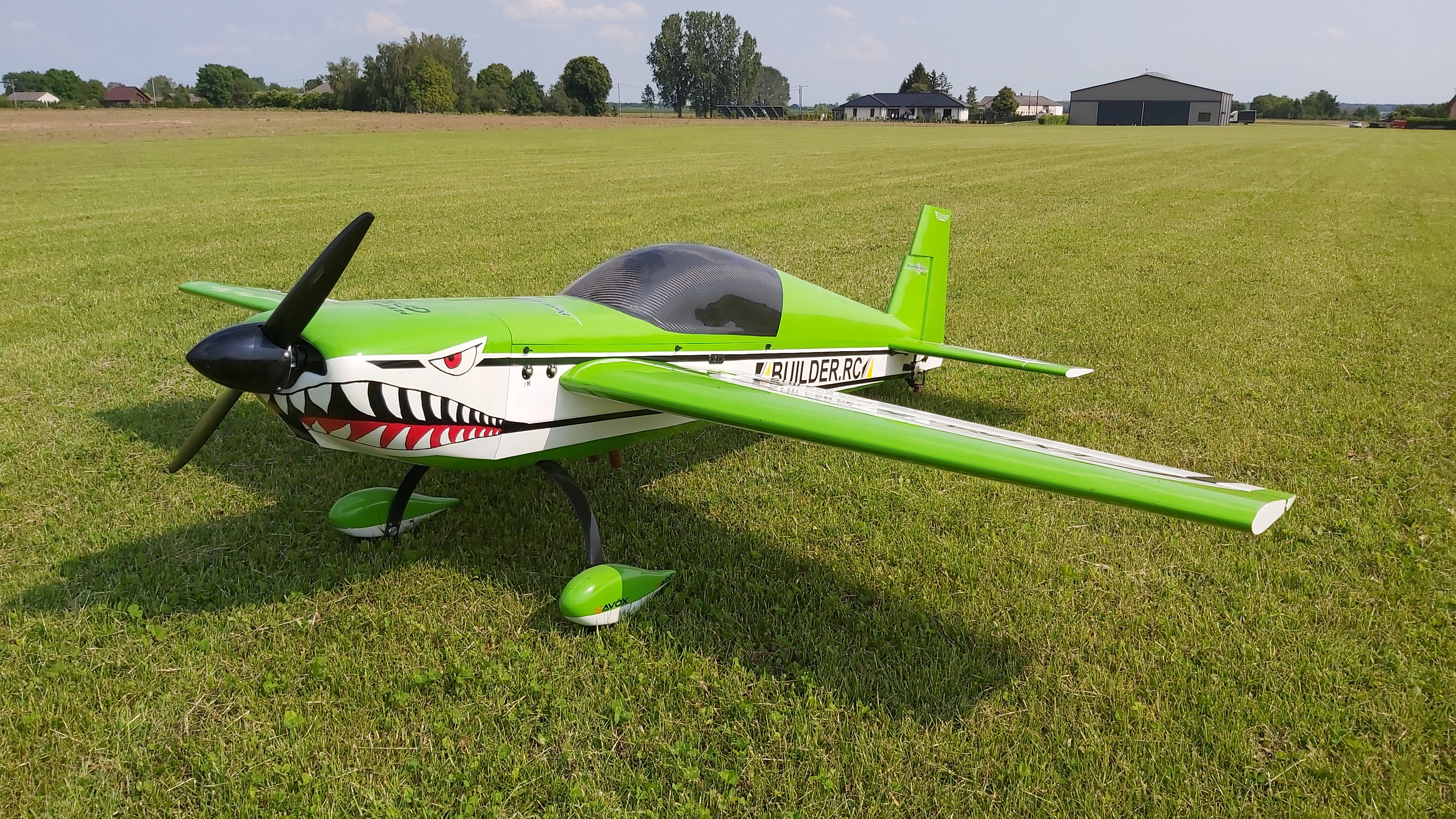

Dobra to ja już intensywnie sie od wczoraj zabrałem za kończenie modelu, bo coś wiosnę czuję. Zrobiłem kabinę , choć nie cierpie robić kabin , i powoli pakuje wyposażenie na pokład. Z klejenia to zostało mi wkleić lotki na zawiasy, bo wyskość i kierunek juz jest wklejony od dawna a lotki nie, no i trzeba i w lotki i w stery wkleić dźwignie. Dużo pracy już nie zostało , a nie licząc wklejania zawiasów w kotki to została sama fajna robota do zrobienia. Owiewki na kołach tylko na sztuke do zdjęcia bo trzeba odsunąć koła od goleni i dopiero wejda na swoje miejsce , ale pasują do modelu -

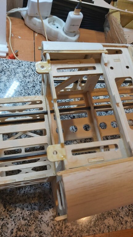

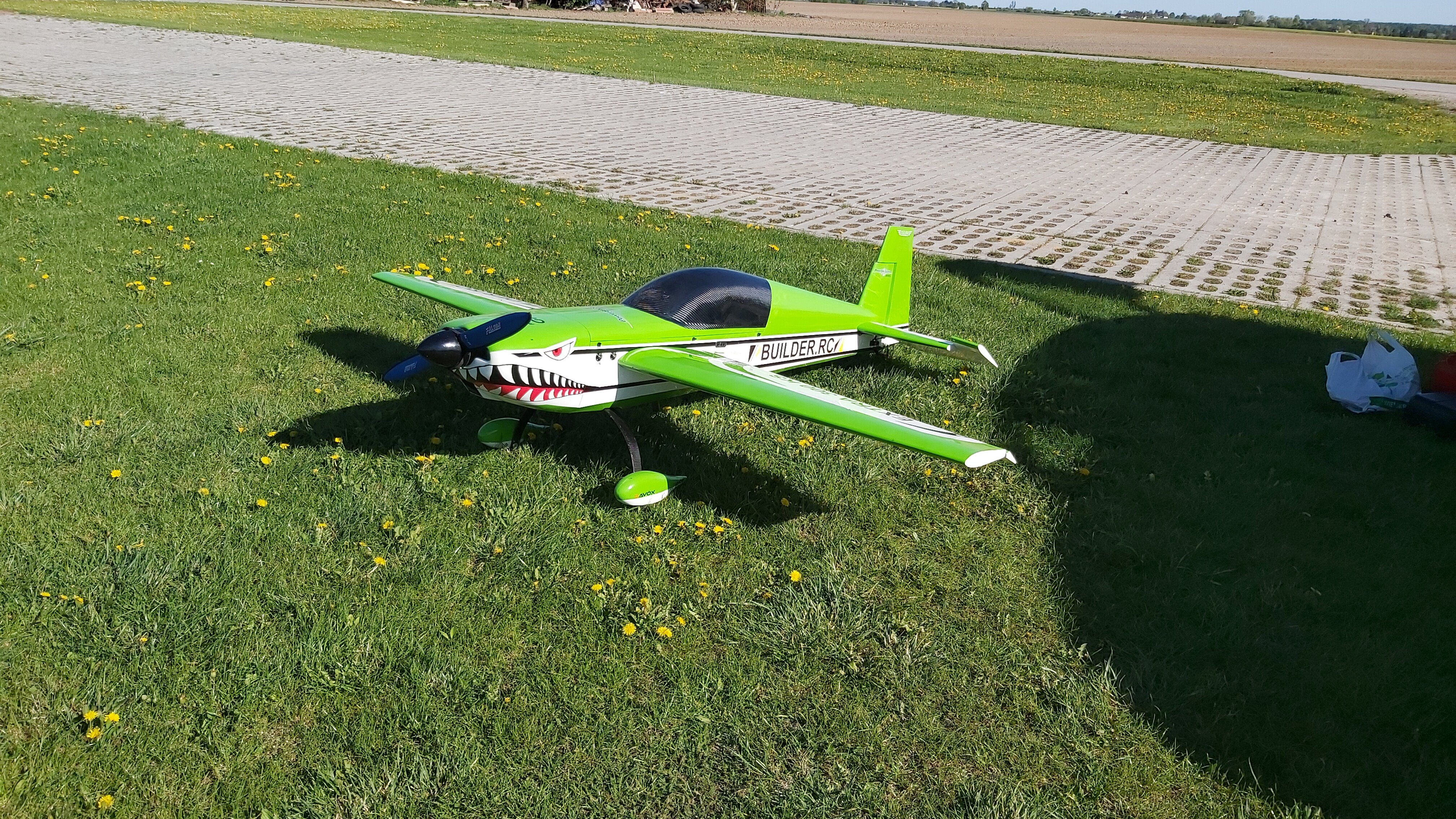

Wygląda na to że skończyłem budowę modelu , drobnica odkładana na później jest już zamontowana na swoim miejscu , kable zasilające serwa w ogonie tez już zamontowane, wygląda na to że można model oklejać folią. Nim okleję to pewnie narysują się owiewki na koła, i przyjdzie paczka z docelową maską, szybą , owiewkami na koła i zatrzaskami skrzydeł. Oklejał będę juz w domu a jak okleję to model wróci z powrotem do piwnicy na montaż wyposażenia. Jedyne co zostało do posklejania to winglety , ale to już drobiazg , jak widać na foto nie ma tego wiele, łatwa i szybka robota. -

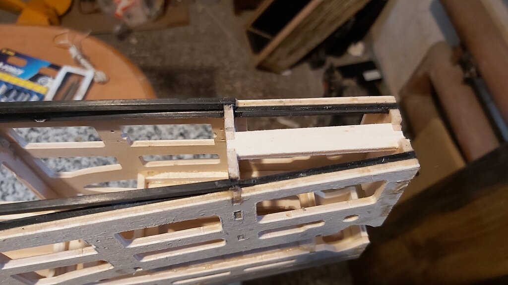

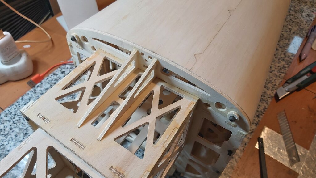

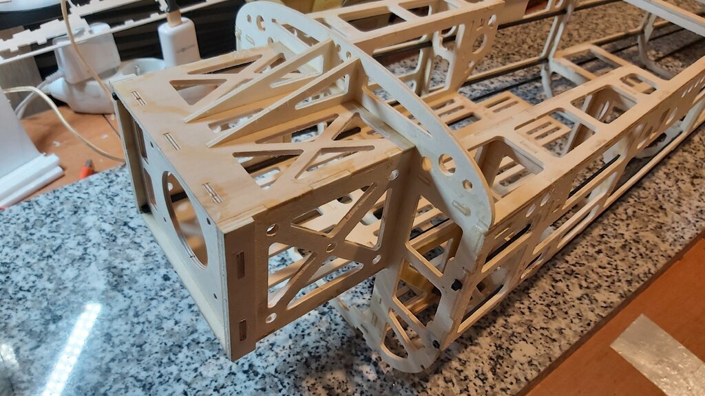

Kadłub mam tak jak by gotowy do oklejania , stateczniki i stery też, wycięcia gdzie chodza zatrzaski kabinki doszlifowane więc działają dość płynnie więc cały kadłub można by juz oklejać. Obecnie dopieszczam skrzydła bo prócz oszlifowania natarć to mam kilka braków do uzupełnienia , lotki na skraju trzeba przyciąć z 1,5mm bo skrzydła będą miały winglety i żeby gdzieś przypadkiem lotki o nie nie ocierały to je przytnę. Maska po przymiarkach, nie tylko do kadłuba ale i do silnika , i jest doskonale silnik nie ociera wszędzie jest luz , piasta z maski wystaje w sam raz , więc można maskę już w finalnej wersji drukować , bo maska będzie drukowana tylko że z filamentu żywicznego utwardzanego UV? jak nic nie pokręciłem to tak to zrozumiałem , owiewki na koła też będą drukowane z tego samego co maska tylko że owiewki dopiero się rysują, szyba kabinki będzie robiona na kopycie. Ja natomiast zrobiłem zamówienie w modelarskim i juz je mam , więc juz mi nic nie brakuje i mam całe wyposażenie włącznie z białą folią bo białej to miałem na stanie tyle że można tym dziurę zakleić w razie potrzeby a nie zaczynać oklejać model. -

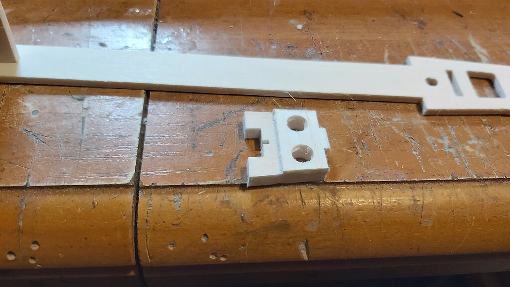

Jestem ponownie po dłuższej przerwie. Model ma się dobrze , dziś wrócił na stół , do modelu jest już maska , ta maska jest z PLA , i jest tylko na próbę do przymiarek , ale jest OK więc docelowa będzie taka sama tylko z innego materiału. Od jutra już się biorę ostro za kończenie modelu, ale pracy nie zostało zbyt wiele , oszlifować krawędzie natarć , oszlifować kadłub pod folię , zamontować nakrętki kłowe , raczej do zrobienia jest wykończeniówka. Ale model mi się podoba , najbardziej to jego gabaryty i mobilność , a że ma być kozackim modelem, to będzie w przyszłym sezonie czad -

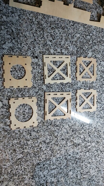

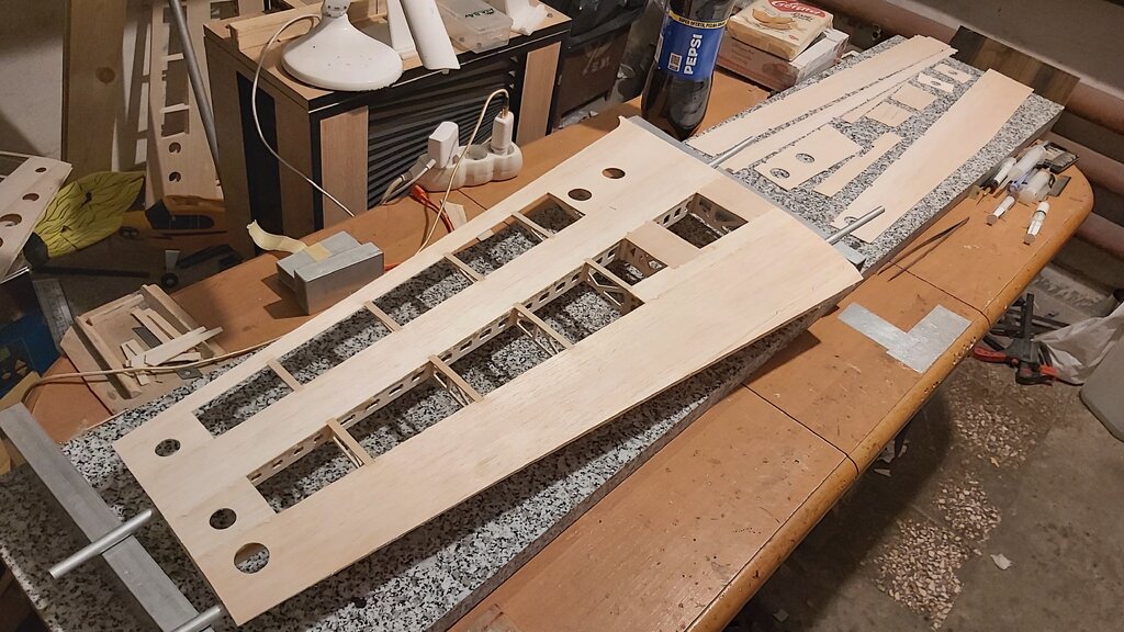

No to wracam do budowy modelu, choć juz nie za wiele jest do budowania, za to teraz będe miał sporo szlifowania. . Dziś odciąłem statecznik od sterów wysokości , obrobiłem powierzchnie gdzie będą wklejane spływy i natarcia i jutro będę owe spływy juz wklejał, no i od skrzydła trzeba odciąć lotki i ta sama procedura , obróbka powierzchni i wklejanie natarć i spływów. Szlifowanie to nie jest moje ulubione zajęcie no ale trzeba to zrobić bo samo się nie zrobi. A i drobnicę którą zostawiałem na później trzeba uzupełniać, na ostatnim zdjęciu taka nakładka na skrajne żeberko sterów wysokości , zawsze był dylemat jak szlifować krawędzie natarć , ostro ? tępo? no ta ta nakładka rozwiązuje ten dylemat bo ma kształt jaki jest potrzebny. -

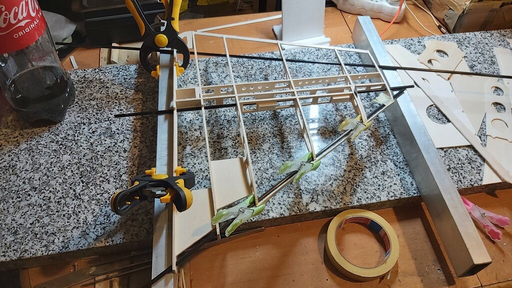

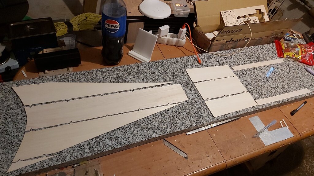

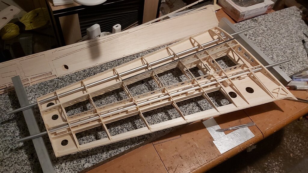

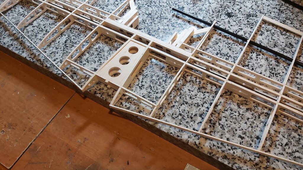

Jak by coś, to ja drugie skrzydło zrobiłem , ma poszycia , jest zdjęte z rur i czeka , bo zobowiązałem sie muzykowi naprawić instrument i tak na oko to z dwa tygodnie mi z tą naprawą zejdzie. Natomiast zapewne nikt nie zagląda na pierwszą stronę , ale w poście Krzysztofa gdzie wstawił linki do projektu 3D , to link z kadłubem został zaktualizowany i jest już na kadłubie maska i szyba , bo właśnie maska i szyba zostały narysowane , w projekcie jest przeźroczysta żeby było widać co i jak wygląda pod maską -

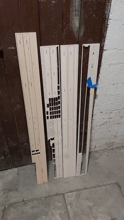

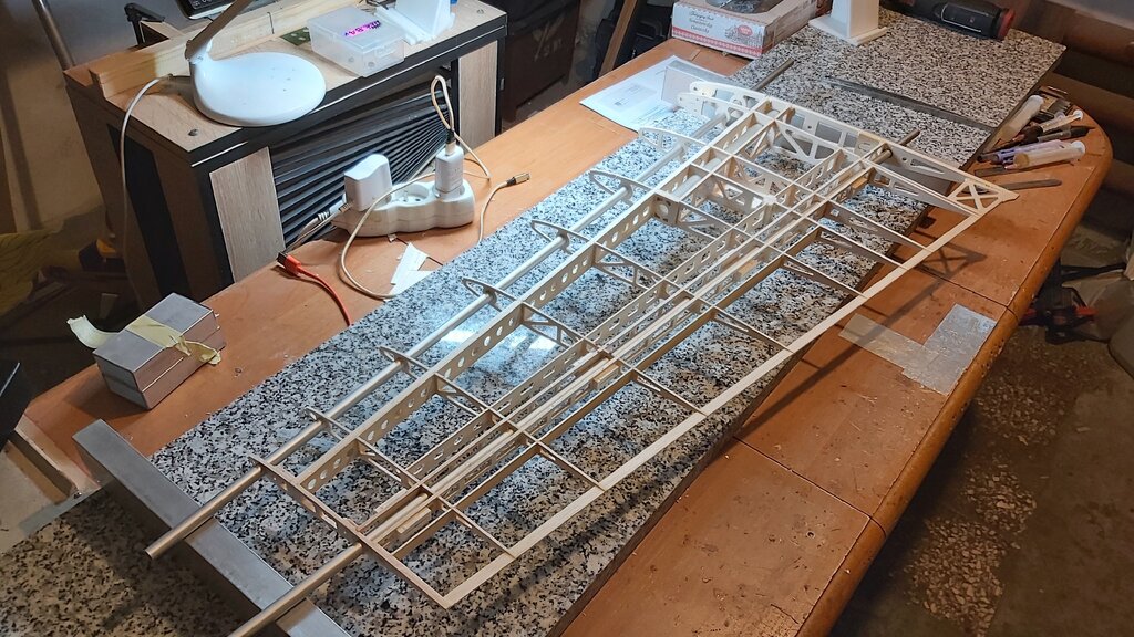

Dokończyłem drugie skrzydło , uzupełniłem braki i przykleiłem poszycie z jednej strony, drugie poszycie w częściach jeszcze leży. Ale tak wyszło że mam do wykonania pewne zlecenie i teraz budowa zwolni , ale będzie kontynuowana tylko mniej czasu będę poświęcał na model. Mam zdjecie drugiego skrzydła z poszyciem z jednej strony , mam zdjęcie balsy ile juz zrobiłem ale nie sa to wszystkie deski , kilka po opróżnieniu juz wyrzuciłem , i mam zdjęcie ile mi jeszcze desek i części w nich zostało do posklejania, no nie za wiele. Aha , i maska jest juz narysowana.
