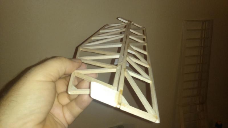

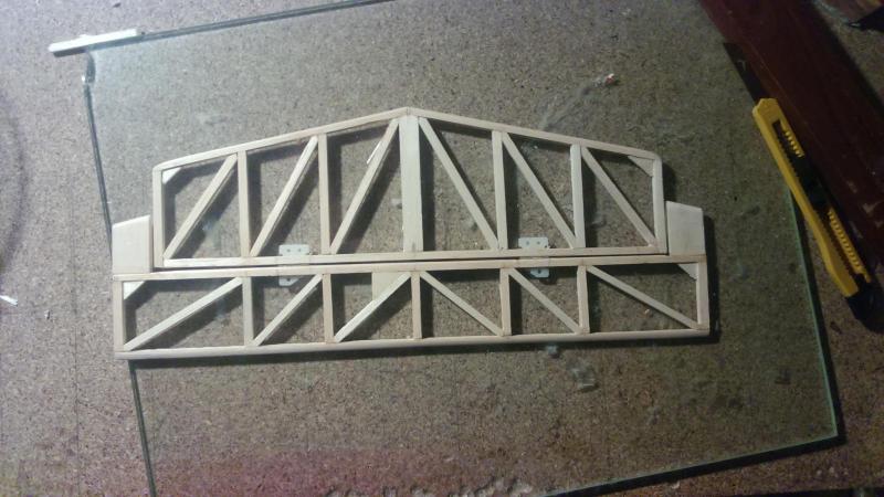

Budowy ciąg dalszy. Jako że oryginalny Patyczak miał ster kierunku z wyważeniem rogowym, co jest jak najbardziej słuszną koncepcją, poszedłem w tym kierunku i ster wysokości także zrobiłem z tymże wyważeniem. Efekty pracy na zdjęciach poniżej. Zawiasy plastikowe, wklejone na CA. Coś tam się zalało ale rozruszałem. Także troszkę wygło czyli zwichrowało ale niewiele, więc nie ma tragedii. Pozostaje zrobić statecznik pionowy oraz mostek pod skrzydła. Jakoś ów mostek mnie przeraża. Nie wiem dlaczego. Na piechotę czyli na kartce papieru policzyłem wskaźnik stateczności ( wcale nie potrzeba komputera z programem, słowo daję! ) i wyszło 0,43. Czyli w okolicy dolnej, dopuszczalnej granicy. Powinno być dobrze. Przy okazji: odzyskałem wagę. Skrzydła ważą 45 gr a statecznik poziomy - 9. Masy dość spore ale przecież mój modelik ma większą rozpiętość, więc i masa materiałów musi być większa. Myślę że nie ma tragedii i finalnie w 150 gr powinienem się zmieścić. -

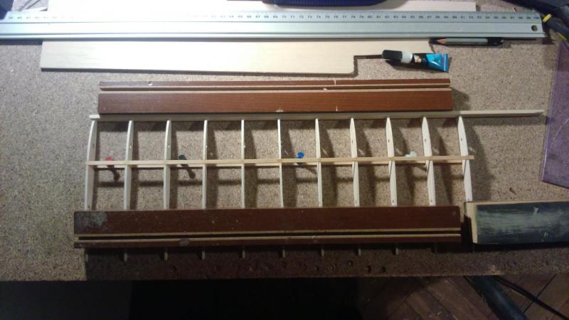

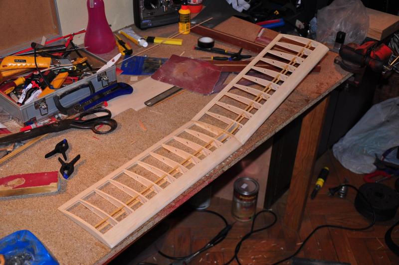

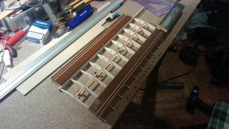

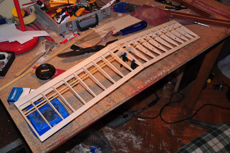

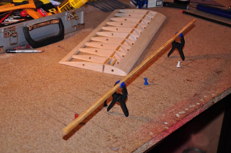

Piątek, weekendu początek. Ech, zamiast na miasto wyskoczyć, jakąś małolatę tuż po trzydziestce zbałamucić, siedzi człowiek w piwnicy i modelik skleja. Masakra. Skrzydełko gotowe do oklejania. Oczywiście nie ustrzegłem się błędów. Za szybko chciałem to zrobić. Na stole narysowałem kilka kresek i na nich posklejałem płaty. A powinienem choć jakąś listewkę ustalającą przykręcić, jedną czy drugą. Dlatego jedna połówka jest z 1,5 mm dłuższa od drugiej. Gdzieś słyszałem że Jumbo czy też A 380 składają z dokładnością do 1mm na długości kadłuba. Cóż, nie jestem robotem a i wzrok już nie ten, ręce jakby mniej sprawne... Spływ też mi wyszedł jeden ciut szerszy od drugiego. Choć mówili ongiś mądrzy ludzie żeby od razu wycinać elementy na obydwie połówki i sprawdzać, sprawdzać a potem kontrolować. Choć w zasadzie nie powinno to mieć jakiegoś zasadniczego znaczenia. Jakiej grubości balsa została użyta na stateczniki, wie ktoś? Że tak zapytam. Jeszcze jedno: mówił kiedyś Słodowy że porządek w warsztacie to podstawa, wręcz obowiązek. Też macie taki bajzel jak pracujecie nad modelem? -

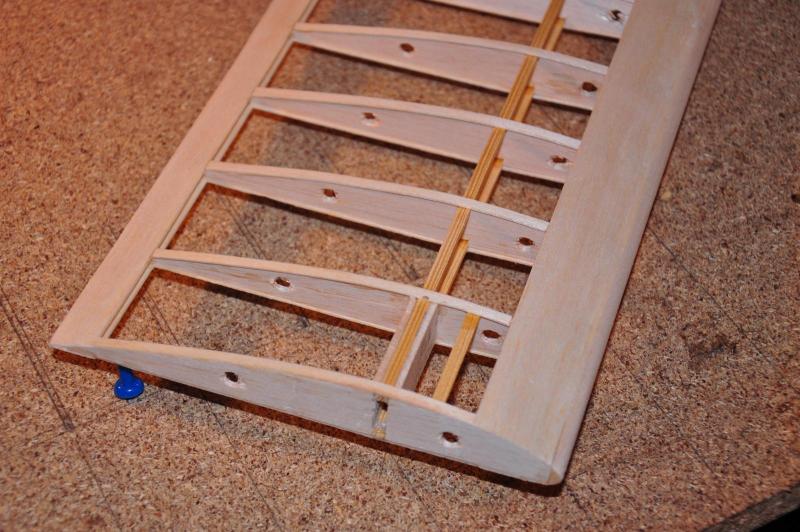

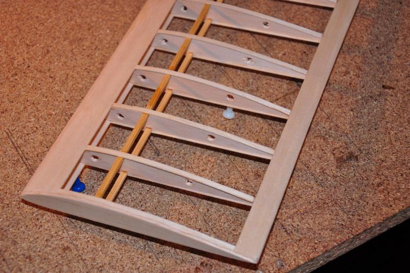

Mam kilka pytań do znawców tematu: 1. jaka jest długość kadłuba w oryginalnym Patyczaku? 2. jak jest cięciwa skrzydeł? 3. jak jest rozpiętość i ew. średnia cięciwa statecznika poziomego? No bo po co mam wyważać otwarte drzwi i kombinować jak koń pod górę podczas westernu? Tak więc jedno skrzydło zrobione i gotowe do oklejania. Nawet lekko to wyszło z tym kesonem... kesonikiem . Choć oczywiście, na własne życzenie zrobiłem sobie więcej roboty. Te nakładki na żebra... brr. Wstawiam także zdjęcie dla porównania skrzydła od patyczaka ze skrzydłem od 2,5 metrowego Żurawia ( ex Kranich II ). Maleństwo. Zrobiłem także kadłub. Zrobiłem, a jakże. Bowiem w całej chałupie nie mogłem znaleźć listwy 5 x 5 mm. Sklep modelarski, jedyny w Łodzi, też ostatnio został zlikwidowany. Tak więc chcąc nie chcąc, skleiłem kadłub z trzech listew 2 x 5, na żywicę. Za to teraz mam mocny kadłub laminatowy. A co! Biorę się za drugie skrzydło. Tylko muszę pamiętać żeby tym razem zrobić prawe, hehe. Nara i dozo ! -

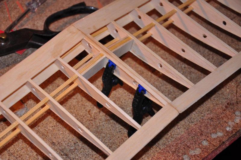

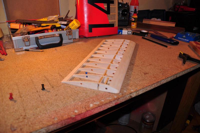

Jako że tematów o Patyczaku jest już sporo i chyba nie ma sensu zakładać kolejnego, postanowiłem podłączyć się ze swoim pod temat szanownego Kolegi. Mam cichą nadzieję że Ojciec Założyciel nie wścieknie się i nie wywali mnie w kosmos. Obiecuję że nie będę zbyt natrętny. Tak więc zacząłem budowę swojego maleństwa. Nie mam planów, nic nie rysowałem i wszystko robię z głowy. Więc chcąc nie chcąc, modyfikuję oryginał. Zatem: rozpiętość - 80cm. profil - SD 7055 ( nie wiem czy akurat dobry wybór, ale płaski spód, więc prostszy montaż ) Silnika, pakietu ani regla jeszcze nie mam. Zobaczę jaka wyjdzie masa pustego i wtedy podejmę decyzję. serwa - Tower Pro SG 50 i 90. Wiem że syf i nie centrują neutrum ale akurat takie mam wolne. odbiornik - jakiś niemiecki ( muszę go odkopać ) ale malutki, leciutki, cienką folią jedynie owinięty, 35 Mhz, sam się dostraja/ binduje z radiem. Model robię z tego co mam w domu ( za dużo już nie mam ). Np. wobec całkowitego deficytu balsy 1,5 mm, żebra wyciąłem z dwójki. Trudno. Najważniejsze: skrzydła dostaną keson z balsy 0,8. Nie całkowity, nie będę robił typowej skrzynki torsyjnej z wypełnieniem dźwigara, tylko częściowy, 2 - 3 cm od natarcia. Zawsze płat będzie mniej podatny na skręcenia ( kryję japonką ). Po co to robię? Nie wiem. Bo tak. Oczywiście liczę na podpowiedzi a także krytykę Kolegów. Efekt dzisiejszej dwugodzinnej pracy. Jak bym Jaskółkę sklejał. -

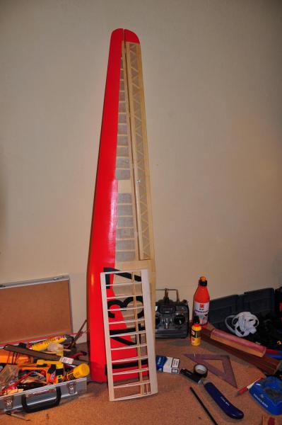

Rok z okładem minął od postu Kolegi, ale dopiero teraz przeczytałem i nie mogę się powstrzymać. Otóż za nic w tym profilu nie szlifowałbym na okrągło dolnej krawędzi natarcia. Ten profil, na moje oko, to taki modyfikowany do celów modelarskich Clark Y. Modyfikowany do pracy w krytycznych zakresach Re. Ostra krawędź natarcia to istotna część tej modyfikacji. Odpowiedzi na wszelkie pytania, w tym " dlaczego " należy poszukać u Papy Schiera. Pozdrawiam. -
No dobrze Panowie, właśnie przeczytałem że w moim przypadku zwichrzenie nie jest konieczne. Przy skrzydłach o zbieżności pow. 0,7 nie ma takiej potrzeby, gdyż takowe wykazują niską tendencję do oderwania strug. Mają inne wady ( gorszy rozkład ciśnień, kryzys falowy przy wysokich prędkościach ok 1 Ma ) ) itd. Chodzi jednak o to aby wady nie przesłoniły nam zalet. Tak więc zagadka rozwiązana i budowa prostsza. Dziękuję za zainteresowanie tematem. Jak tylko zacznę budowę, z pewnością się pochwalę licząc na ostrą acz konstruktywną krytykę. Czołem Michał.
Czołem! Absolutnie nie mam zamiaru pogrubiać gotowych i sprawdzonych profili. To tylko ewentualność, jeśli nie będę mógł wyrobić wzniosu na prostym bagnecie. Zwyczajnie mam takie bagnety i nie chce mi się kombinować nic innego. Natomiast skrzydło ma mieć zwichrzenie, takie czy inne, żeby model nie przepadał. Zrobiłem do tej pory Żurawia II ze zwichrzeniem aerodynamicznym, ale skrzydła skopałem ( nie będę teraz tłumaczył dlaczego ) i zrobił się z niego nielot. Nie mam siły budować nowych skrzydeł. Wole zrobić coś innego od zera. Żuraw zresztą był jedną z pierwszych wprawek po powrocie do modelarstwa po wielu latach i okazał się wprawką zbyt trudną. Niemniej bardzo potrzebną, bowiem teraz już wiem mniej więcej co i jak. Ok, masz rację.
Nareszcie! Już myślałem że nikt się nie odezwie. Tak, myślałem o zwichrzeniu, tylko trochę szkoda tracić nośność na końcówce. Czyli np. pod dwa ostatnie żebra dać podkładki 1 i 2 mm? Wystarczy?
