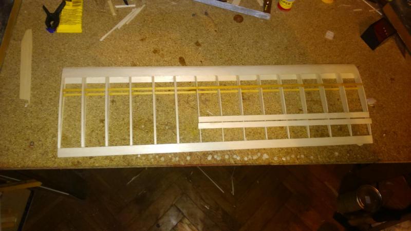

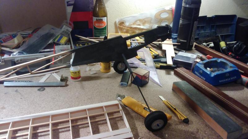

Bzyk vel Gucio czyli patyczakowa inspiracja.
skippi66 odpowiedział(a) na skippi66 temat w Parkflyer, slowflyer,shockflyer

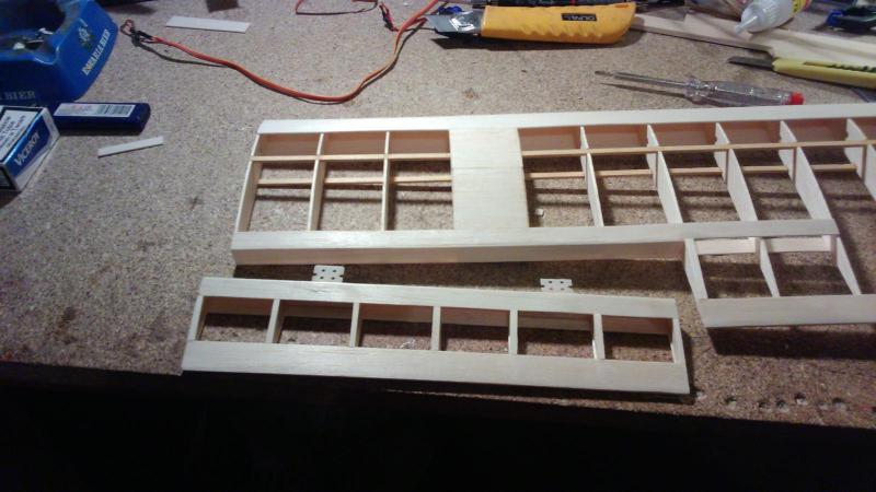

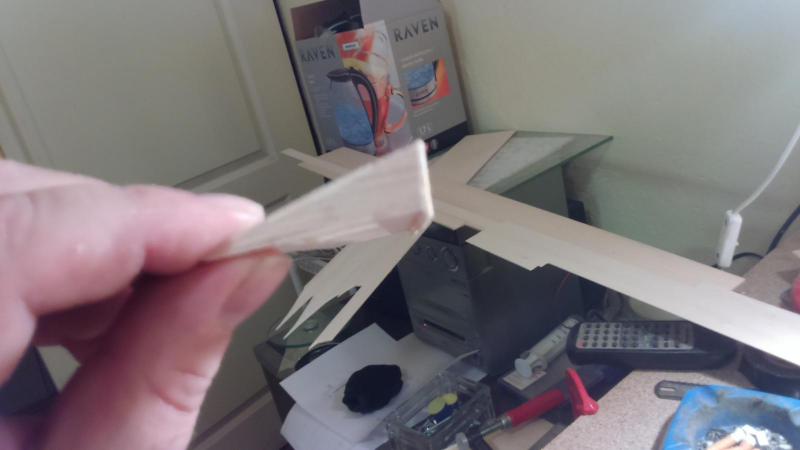

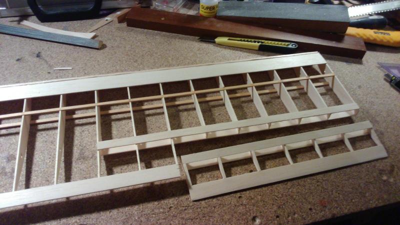

Kolejna część relacji z budowy. Choć w zasadzie nie ma o czym pisać, bo na polu konstruktorskim nihil novi. Ot, zacząłem drugie skrzydło i pomalowałem kawałek kadłuba czarnym akrylem. Bo skoro samolocik ma mieć na imię Gucio ( ten bzykant od pszczółki Mai ), to i model będzie pszczeli czyli czarno - żółty. Krzywo wkleiłem żebra przykadłubowe i to w obydwu skrzydłach. Jakoś nie zauważyłem, choć zrobiłem ogranicznik z deseczki, prostopadły do dźwigarów. Naprawa tego to kupa solidnej, nikomu nie potrzebnej roboty. Złączone skrzydłą mają rasowy, naddźwiękowy skos jak w MiGu - 15. Choć ten akurat bariery nie pokonywał i ogólnie był samolotem zaledwie przeciętnym. Będę musiał po sklejeniu płatów, jakoś to wypełnić balsą. Ciężkie jest życie modelarza. Zupełnie nie mogę ogarnąć bałaganu na stole... -
Właśnie. Można rzec że ciąg równy połowie masy jest w zupełności wystarczający. Pamiętam jak w dawnych, niekoniecznie dobrych czasach, spore modele latały na ruskich samopałach 2,5 cm3. Zaś jak ktoś miał żarową Radugę, od razu giganta budował. -

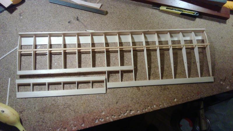

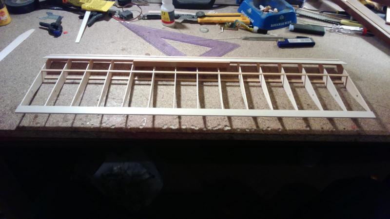

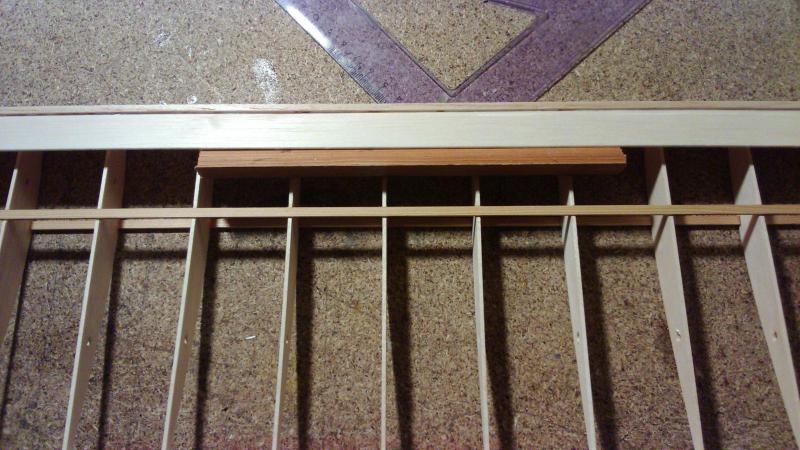

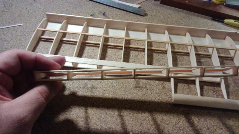

Na moim silniku, Patyczak o masie 205 gr w zasadzie wisi na śmigle względnie idzie prawie pionowo w górę. Mój ma moc do 80 w. Myślę że spokojnie wystarczy. Jak już pisałem taki mam i taki wykorzystam. Chyba że sprawdzą się obawy szanownych Kolegów, wtedy się wścieknę i będę wymieniał. Tymczasem prawie zrobiłem lewe skrzydło. Dźwigary to sosna 4x2mm, żebra balsa 1,5 mm, kesony i nakładki na żebra balsa 1mm. Dźwigary lotki i przylotkowe również balsa 1 mm. Zawiasy MPX z odzysku ze starego szybola. Lekko zapaćkane farbą ale chodzą w miarę lekko. Odstęp pomiędzy dźwigarkami lotki i przylotkowymi wymierzyłem na grubość zawiasu, z założeniem że będę wypełniał przestrzenie między żebrami i szlifował. Ale w trakcie prac dopadł mnie leń ( już po przyklejeniu dźwigarów, hehe ) i całość zasłoniłem i w skrzydle i w lotce balsą 1mm. Efekt jest taki że jak bym nie pasował, krawędź spływu lotki wystaje poza krawędź skrzydła 1 - 1,5 mm. Trudno, tak musi zostać. Myślę że nie będzie to miało wpływu na własności lotne. Jak ja nie lubię robić lotek... Skrzydło w takim stanie wraz z serwem i serwokablem waży 42 gr. Jest szansa zmieścić się w 55 - 60 gr na skrzydło. Możę odrobinę mniej. Pora zamówić brakujące graty w pewnym znanym sklepie na M -

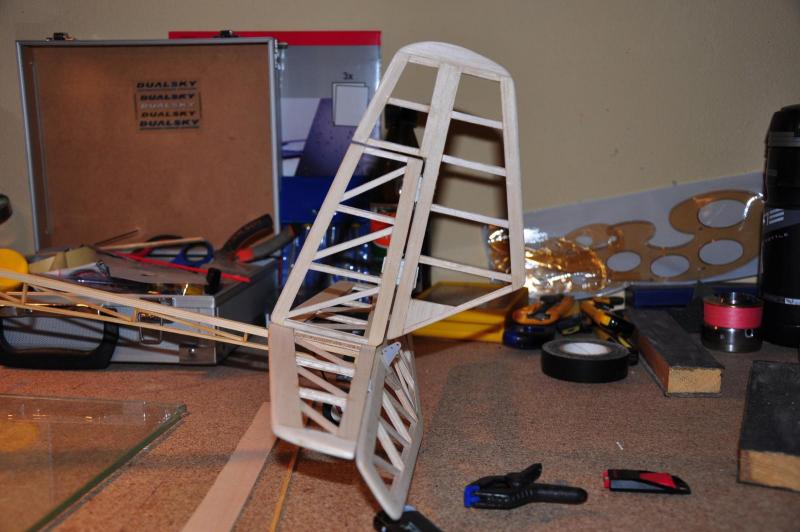

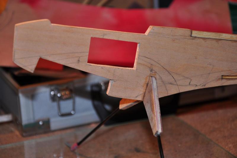

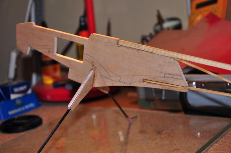

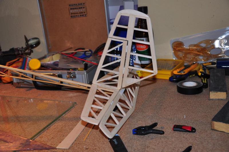

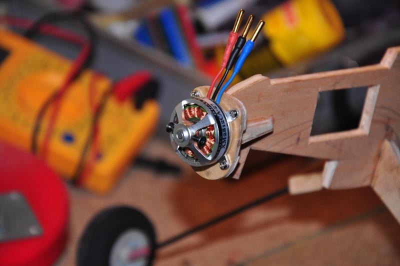

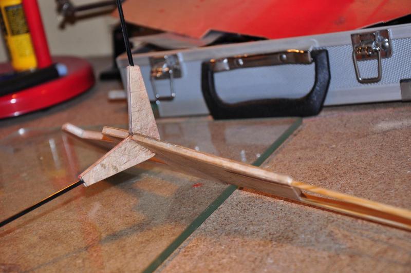

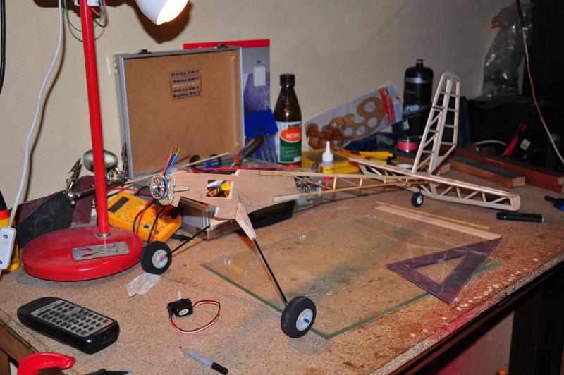

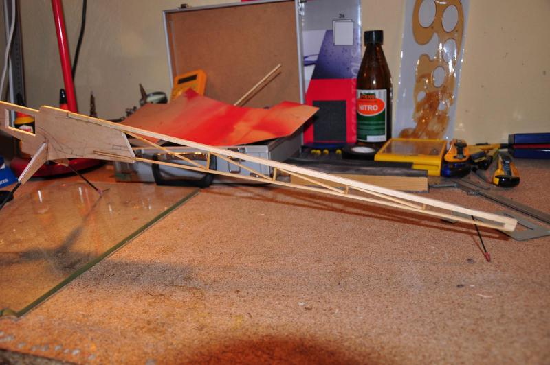

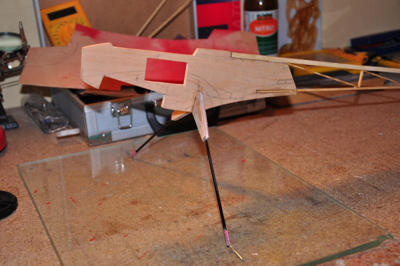

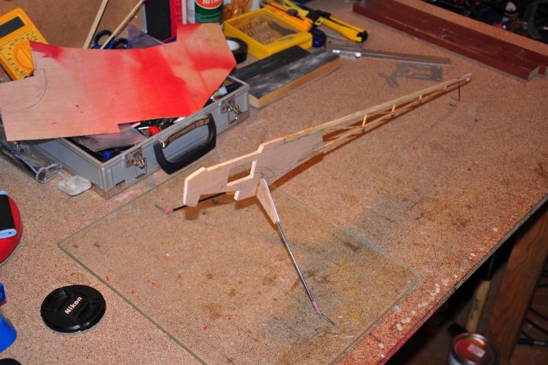

Relacji ciąg dalszy. Model dostał wręgę silnikową i silnik oczywiście a także stateczniki. Wręga silnikowa została sklejona z dwóch kawałków sklejki 1 mm i przyklejona w zasadzie w analogiczny sposób jak w Patyczaku. Od razu nadałem skłon i wykłon. Ciekawe czy trafiłem... zobaczymy. Stateczniki wykonane z listewek balsowych 2x4 mm ( plus minus, bo ciąłem ręcznie z deski ), dodane kesony na krawędziach z balsy 1 mm oraz oczywiście nakładki. Przewidziane do krycia Koverallem, dlatego starałem się nadać jaką taką sztywność. Udało się. Zawiasy Kavan, trochę duże ale nie miałem mniejszych a ciętych z PETa nie lubię. Choć pewnie niesłusznie. Gucio ( bo będzie Gucio ) stanął na własnych trzech kołach. Koła duże, 50 mm, piankowe. Takie miałem, takie założyłem. Będzie miał zdolności terenowe Leoparda. Celuję z wagą w okolice 280 - 300 gramów. Daje to obciążenie w okolicach 16 gr/dm2. Zastanawiam się czy motorek nie za mały, bo ponoć przeznaczony do modeli 200 gr. W zasadzie myślę o latadle klasy WDPN ( wożenie doopy po niebie ), więc powinien wystarczyć do niespiesznych przelotów. Zresztą dawniej latano na dużo mniejszych mocach i też było dobrze. -

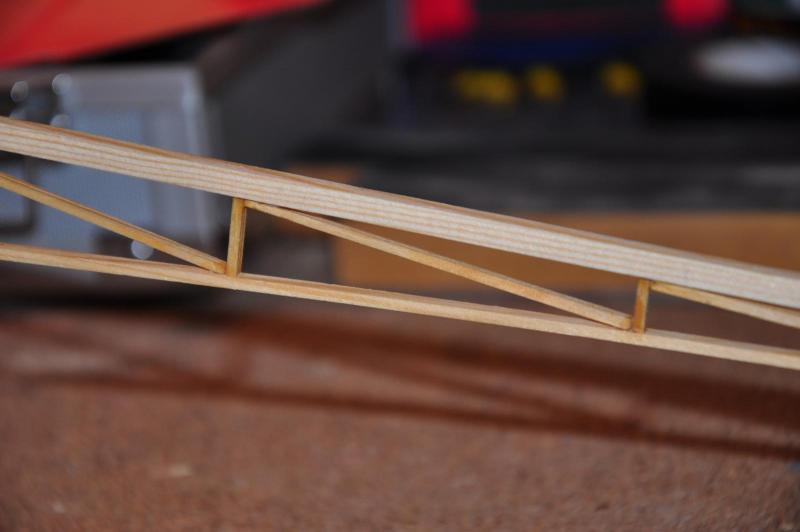

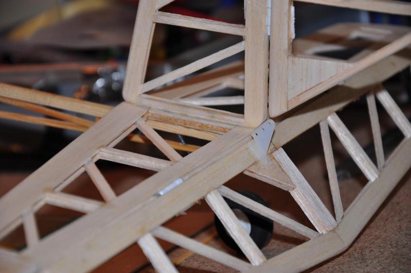

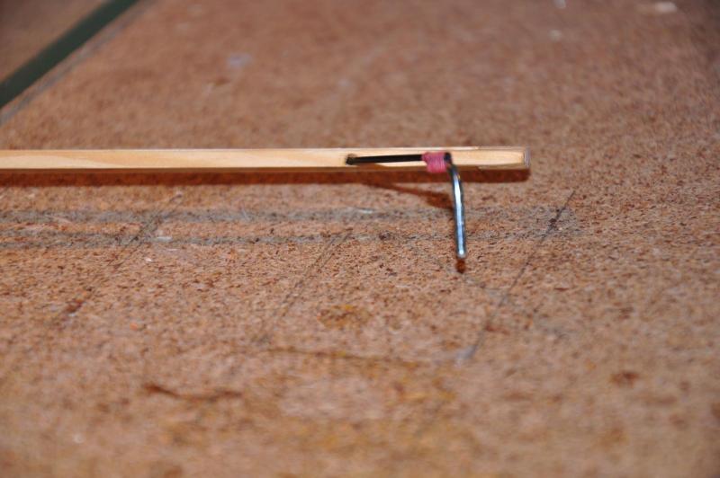

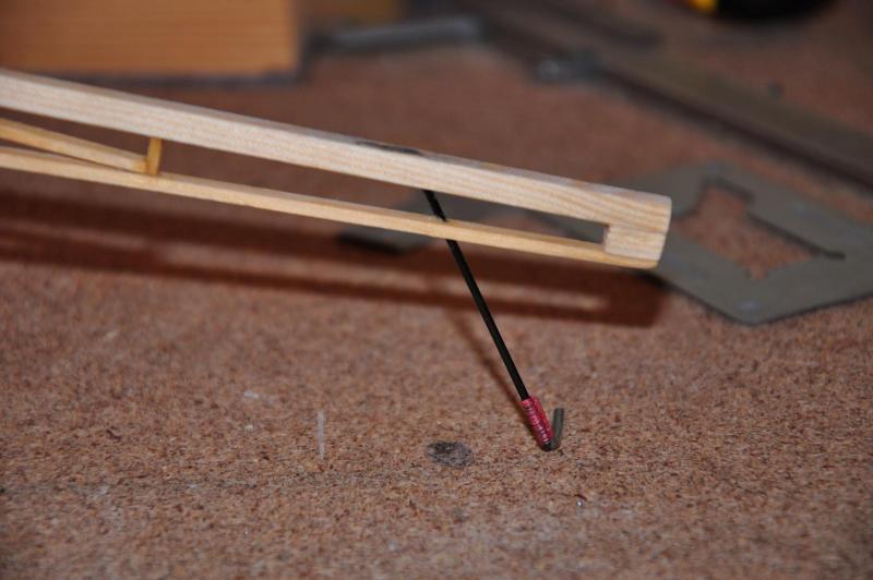

Mówisz masz Kadłub w zasadzie na gotowo waży 41 gramów wraz z podwoziem ( bez kółek; kolejne 3 gramy ). Długość 65 cm. Przód tak jak pisałem przekładka sklejka - balsa, klejona Pattexem Wood Expres. Niezły klej ale powinienem użyć żywicy. Główna belka ogonowa to sosna 5x5, kratownica sosna 3x2. Całość spojona CA. Dolna belka wygięta jest w delikatny łuk, aby nawiązać do dolnego łuku w kadłubie. Goleń kółka ogonowego to węgiel 1,5 mm, przepuszczony przez nawiercone otworki w belkach i zalany CA. Oś kółka ogonowego to szprycha rowerowa 2 mm, omotka to plecionka kevlarowa, całość zalana CA. Trzyma bardzo mocno. Przednie golenie to węgiel 3 mm, ośki kółek podobnie jw. Trójkąt mocujący to przekładka sklejka 1mm, balsa 3 mm, sklejka 1 mm, zalana CA i częściowo żywicą. Całość sprawia wrażenie pancerne. Belka ogonowa dość sztywna na skręcanie, model powinien się precyzyjniej sterować. Myślę że jak na tę konstrukcję, nie wyszło zbyt ciężko a zarazem mocno. Pracuję na starej i brudnej sklejce, ale taką mam. Dodatkowo kobita szanowna, swego czasu użyła moją sklejkę cenną za całe 80 zł, jako podkładkę do malowania jakichś ramek czy innych pierdół. Więc czerwony staram się składać do środka. Reszta to moja radosna twórczość koncepcyjna mazana ołówkiem po kadłubie. Ale nic to, pomaluję na czarno. Biorę się powoli za stateczniki. -

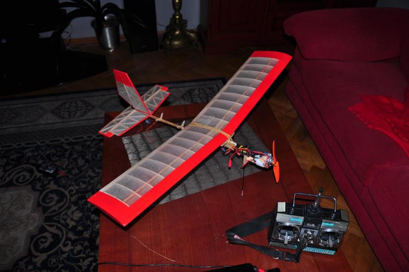

Relacja z budowy patyczaka w/g projektu kol. Olecki75
skippi66 odpowiedział(a) na Vesla temat w Parkflyer, slowflyer,shockflyer
Tak więc po silnych wiatrach oraz licznych opadach, przyszedł czas że i mój Patyczak poleciał. Niestety dokumentacji nie posiadam, bowiem oblot robiłem w samotności ( pies, mimo że go prosiłem, nie chciał uwiecznić tej chwili ). Ale wkrótce mam nadzieję to zmienić. Loty były dwa. Pierwszy zakończony w krzakach, drugi także z tym że strzeliła goleń podwozia. A mówił Ojciec Konstruktor, żeby nie dawać węgla na podwozie bo szlag trafi błyskawicznie. Teraz już wiem że miał absolutną rację. Dałem zbyt duży wykłon silnika, więc model ciągnęło w prawo oraz za duże wychylenia sterów. Model reagował gwałtownie, wręcz brutalnie. Co w połączeniu z moimi miernymi umiejętnościami pilotażowymi, zakończyło się delikatną kraksą. Ale nic to, samolocik już naprawiony. Tym razem golenie zdublowane czyli zrobione z podwójnego pręta węglowego 1,5 mm. Wydają się bardzo mocne. Wykłon także poprawiony, wychylenia zmniejszone i mam nadzieję że jutro odbędę kolejne loty. Samolocik lata cudnie. Mój z powodu nieco większej wagi, jest dosyć szybki. Wyraźnie czuć 205 gramów. W locie jest bardzo poprawny, choć jeszcze wymaga trymu. Tutaj mała uwaga; otóż na którymś filmie z Patyczakiem, widziałem jak jednemu z kolegów model bardzo pompował. Odnoszę wrażenie, że nie było to spowodowane złym pilotażem, tylko zbyt dużym kątem zaklinowania skrzydła. Ja w swoim nie podnosiłem przedniej części wieżyczki ( jak to widziałem na fotografiach ) tylko skrzydło położyłem niejako płasko. Tak zaklinowane już ma ok. 2 stopni i to w zupełności wystarczy do poprawnego lotu. Mój lata na s 7055, ale z Epplerem pewnie jest podobnie, bo to podobne profile. Na koniec: zauroczony prostotą tego modelu, postanowiłem stworzyć coś własnego, równie przyjemnego. Ale o tym w innym wątku, jak tylko ruszę z budową. Oczywiście fotografie a może nawet film wstawię, kiedy tylko pojawi się operator. -

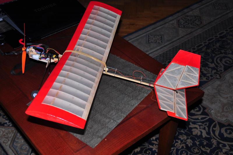

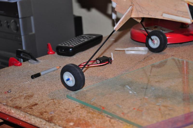

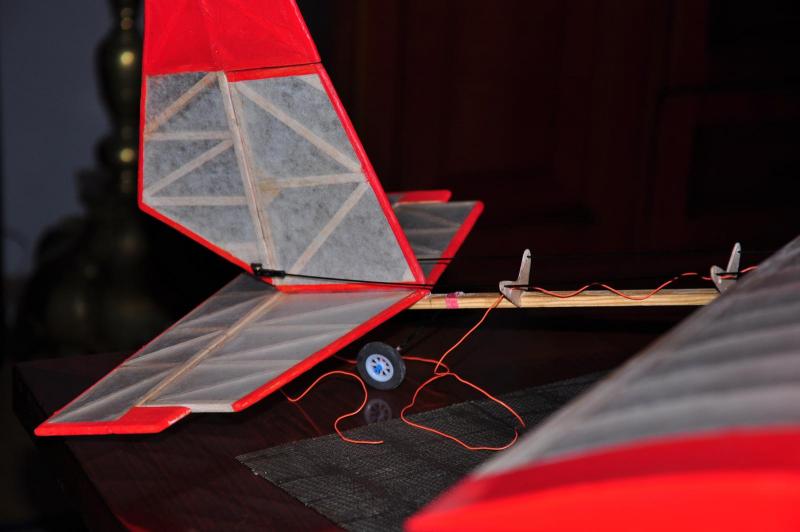

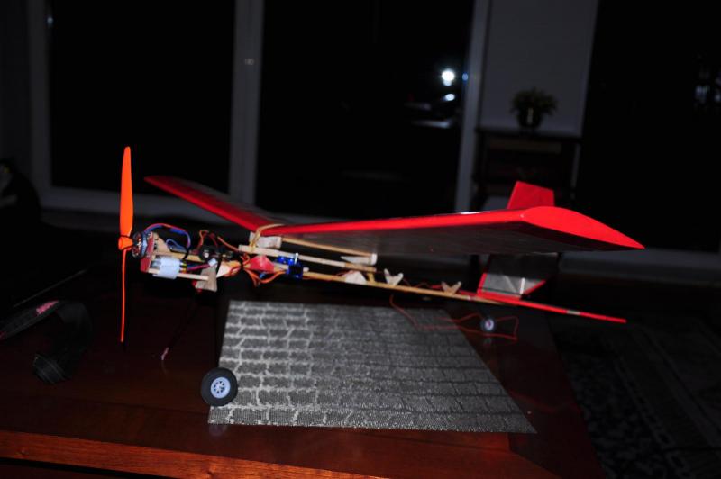

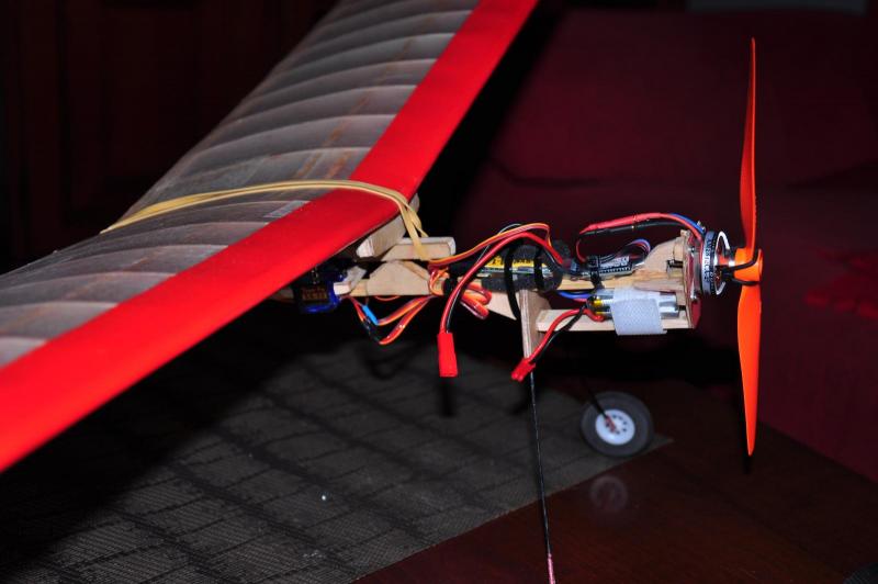

Wygląda na to, że Patyk skończony. Wyszło 203 gramy bez jednego kółka. Więc będzie 204. Chyba najcięższy z dotychczasowych. Przynajmniej mam taką nadzieję, bo lubię być najlepszy Stara Sanwa Vanguard dostanie drugie życie. Dzisiaj naładowałem pakiet i zostawiłem na dwie godziny włączoną. Wskaźnik wlazł na czerwone pole ale jeszcze miała moc, więc nie jest najgorzej. Wyważyłem na dźwigarze, czyli na 33 - 34%, znaczy standardowo w 1/3 cięciwy. Dla płaskowypukłego profilu to chyba optimum. Muszę tylko jeszcze gdzieniegdzie podmalować pędzelkiem, bo coś się farba z puchy poobdzierała. Chyba ze starości. Dam znać jak go oblatam. Co ja będę robił jutro... chyba się wezmę do pracy -

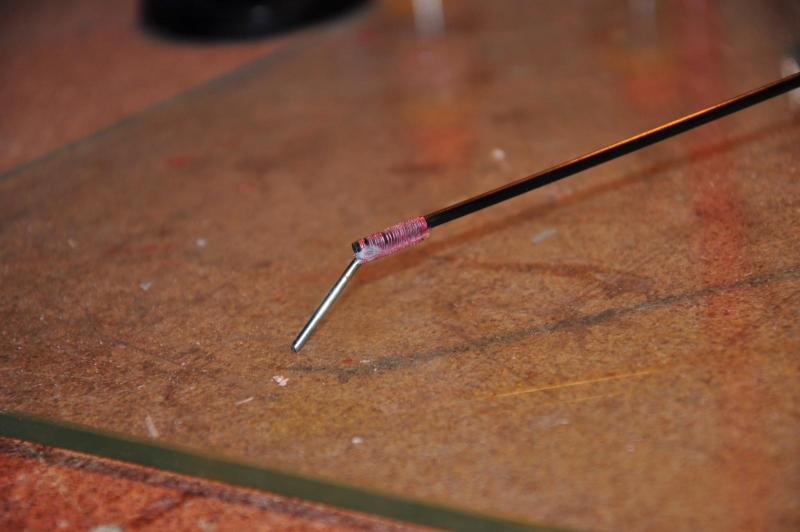

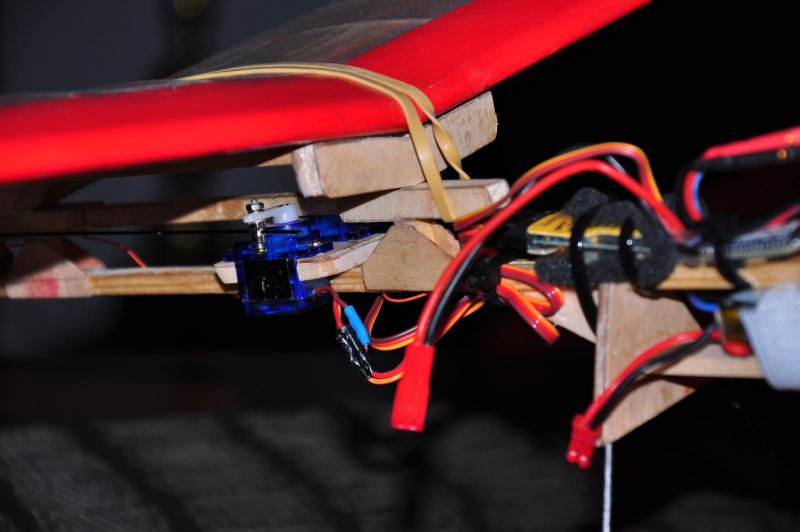

Najgorszy jest dźwięk śrubki uderzającej o podłogę. Dokładnie milimetrowej zapinki do micro snapa. Drugiej nie mam. Patyk w zasadzie skończony. Elektronika upchana i przypięta, sterowanie założone, pozostało wyważyć czyli ew. pomanewrować półką z serwami, wkleić wieżyczkę pod skrzydła i założyć kółko, którego zresztą dalej nie mam. Jakieś zdjęcia wstawię jutro. Ponawiam pytanie: czy ktoś wie, dlaczego regulator programuje się z jednym radiem a z drugim drąg od gazu działa odwrotnie? Radio ustawione na zero, wszystkie trymery i miksery na zero. Strasznie mnie to wkurza. Tym bardziej że w starym radiu nie mam możliwości ustawienia różnicowych wychyleń sterów. W ogóle nic tam nie ma poza rewersami.
