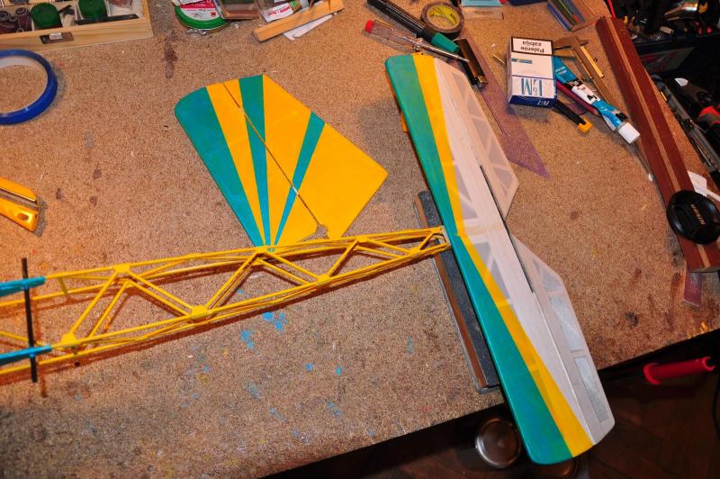

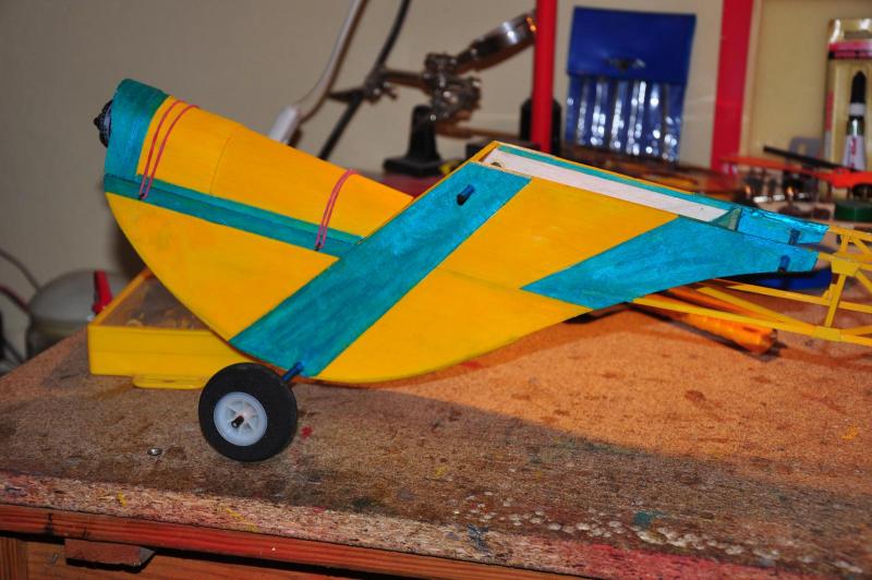

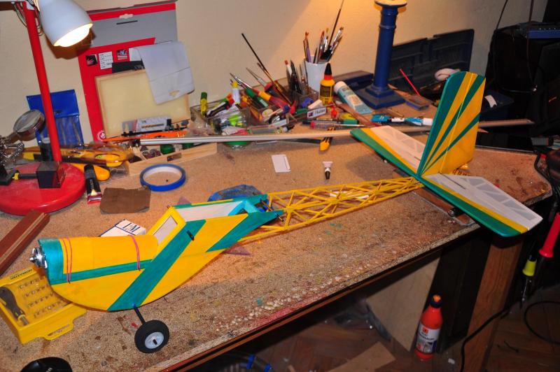

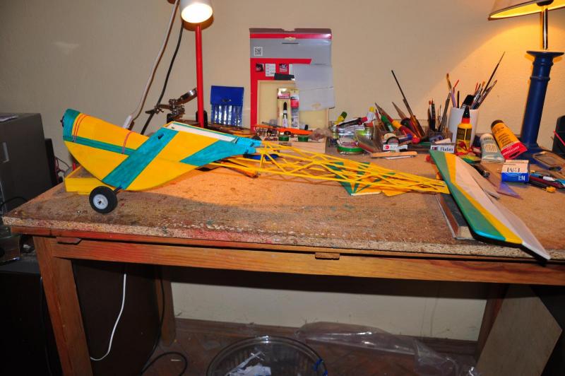

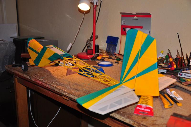

Samolocik dostał ogon i odrobinę farby. Powoli zaczyna wyglądać jak zabawka. Stateczniki, robione na oko bez żadnej matematyki ani chwili zastanowienia, wyszły duże, nawet ciut za duże, rzekłbym. Tyle że nie ma tego złego... Z tym co jest, kadłub z planowanym wyposażeniem, wyważa się nieomal idealnie. Skrzydła nie powinny tu wiele zmienić. Pozostało dorobić półkę na serwa, wkleić i można zakładać wyposażenie. Jutro biorę się za skrzydła. Jutro także powinna dotrzeć paczuszka z drobiazgami i nowym pakietem 3S firmy Ray. Dobra to firma? Macie jakieś doświadczenie? Tym razem kilka zdjęć mojego bałaganu. Za który to bałagan ogromnie wszystkich oglądających przepraszam, ale trochę ze mnie niechluj... -

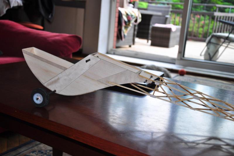

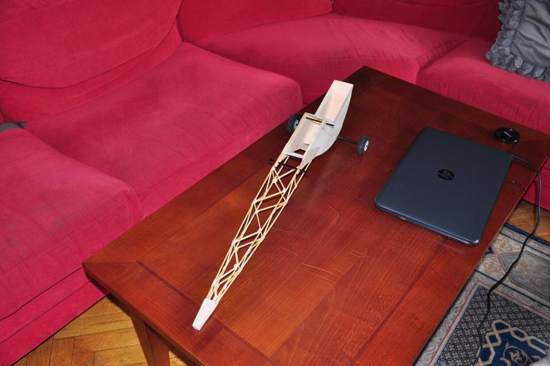

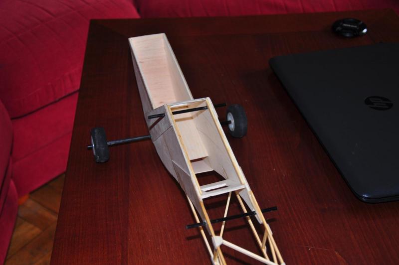

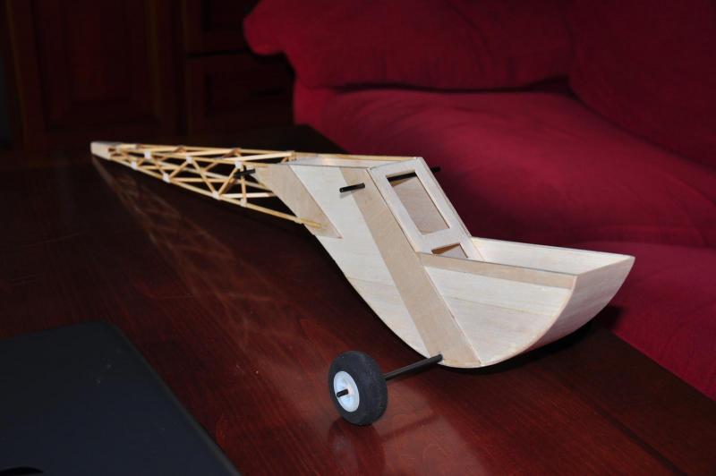

Kratownica wykonana dosyć niestarannie, łączniki na węzłach wycinane nożycami krawieckim na oko, więc różnej wielkości i kształtu. wszystko troszkę krzywe ale do opanowania. Cały model robię jak zwykle bez rysunków, od razu tnę na gotowo i kleję w łapach czyli w powietrzu. Ale za to idzie szybko. Kadłub robiłem jeden dzień, od wczoraj. Zaś zakochać się lepiej w jakiejś babie, byle mało krzykliwej. Bo z kratownicą to ani do kina, ani na kolację ani ten teges... -

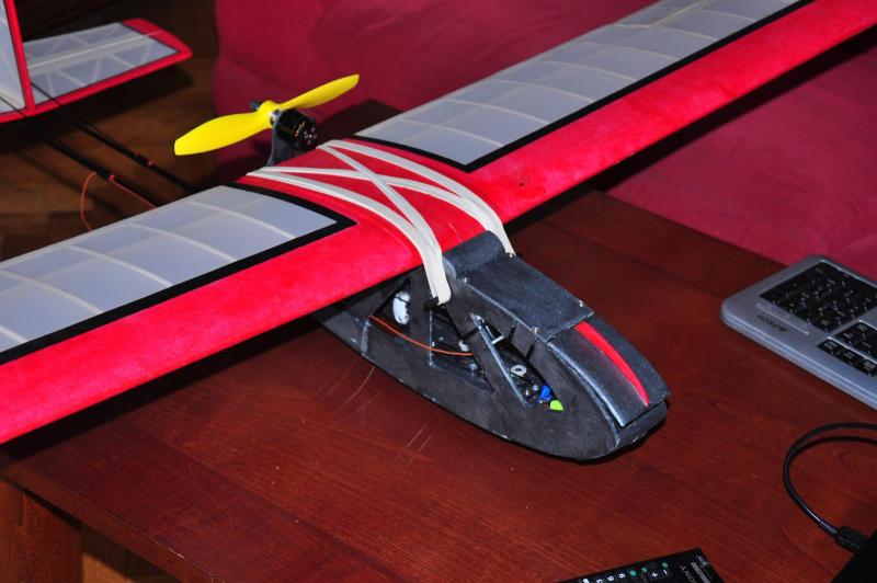

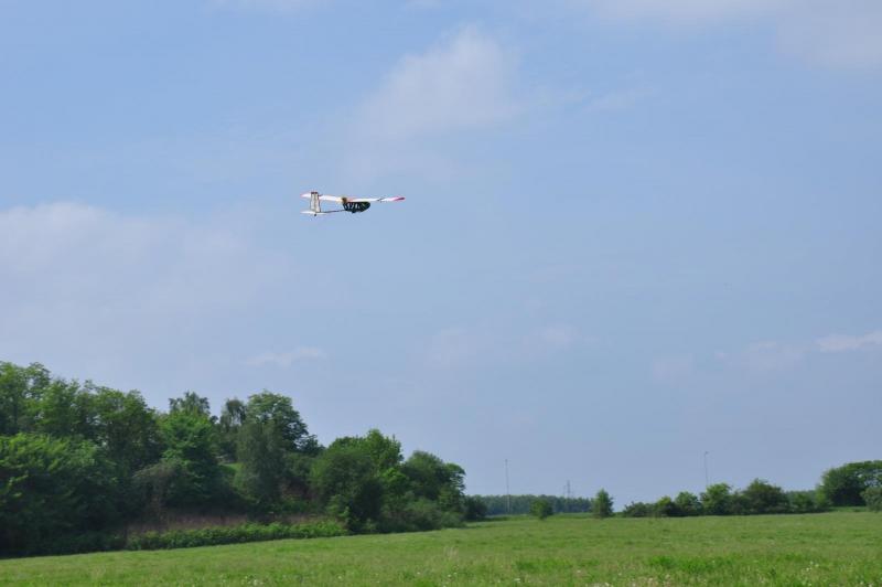

Dzisiaj odbył się pierwszy prawdziwy oblot " Vulgarusa ". Ten naprawdę pierwszy miał co prawda miejsce tydzień temu, ale wtedy model latał na pakiecie 2S i było marnie. Brakowało mocy, samolot nie miał siły wzbić się w przestworza. W dodatku wiał dość silny wiatr, więc zabawa skończył a się jednym kółkiem na niewielkiej wysokości i ratunkowym lądowaniem z niewielkim cyrklem. Dzisiaj zapakowałem nowy pakiet 3S i poooszło! Model wyraźnie się ożywił i nabrał ochoty do nawet dość żwawego latania. Dodatkowo od pierwszego razu nieznacznie zwiększyłem kąt zaklinowania skrzydła i samolot przestał ryć dziobem w poszukiwaniu kretów. Wyraźnie zwiększyła się nośność płata. Wymagał nieznacznego wytrymowania na kierunku, takiego minimalnego, ledwo widocznego. Pozostało jeszcze zmienić śmigło. Teraz latam na 9x6 a powinno być 9x4,7, co też powinno dodać samolocikowi wigoru. Muszę zamówić w necie, bo w lokalnym sklepie nie ma. Kolega obok latał czymś takim bixleropodobnym i muszę powiedzieć że mój model wyraźnie lepiej szybował. Więc nie jest źle jak na samoróbę, To by było na tyle. Na dowód zamieszczam zdjęcia. Film też co prawda nakręciłem, ale nie kamerą tylko lustrzanką, więc nic na nim nie było widać. Nie mam kamery -

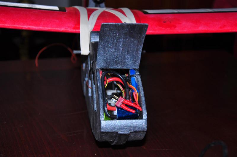

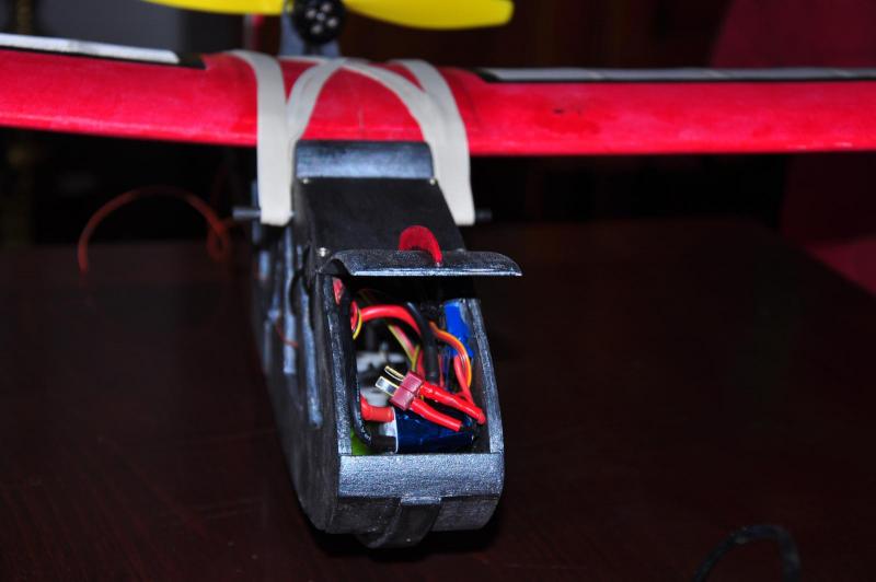

Chciałem wczoraj oblatać " Vulgarusa " ( tak będzie się nazywał; uważam że nazwa jest bardzo adekwatna do mojego sposobu bycia ), ale tak wiało, że nawet nie próbowałem. Za to całą sobotę walczyłem z elektryką. Niby prosta sprawa a jednak... Kilkanaście razy wszystko odlutowywałem, przylutowywałem, zalutowywałem i oblutowywałem. Wszystko na nic. Po podłączeniu pakietu, silnik grał melodyjkę ale cicho tak jakoś, niemrawo. Serwa się ruszały ale motor wykonywał tylko półcentymetrowe ruchy w te i we wte i nic. Sto razy sprawdzałem jakość każdego połączenia, czy cyna błyszczy, szrpałem, giąłem i próbowałem łamać każdy lut. Miernik też był w użyciu. I nic, wszystko niby ok. Ale ponieważ na początku, przed urwaniem wieżyczki, silnik ruszył, wiedziałem że gdzieś nie ma przejścia, że jest zimny lut. Pod wieczór okazało sie że jeden z konektorów, zalany cyną i z wpuszczonym do środka kablem, nie łączył. Coś podobnego! Akurat tego nigdy bym się nie spodziewał. W końcu go odciąłem i połączyłem bezpośrednio ( pozostałe dwa zostawiłem, bo nie znałem kierunku obrotów silnika ). Nareszcie wszystko zaczęło działać poprawnie. Uff. Na koniec dorobiłem jeszcze klapkę z przodu kadłuba ( przewiewność jednak zaczęła mnie drażnić ) i niniejszym model uważam za naprawdę skończony, wyważony i gotowy do lotu. Chyba... Wszystkim bardzo dziękuję za uwagę, TeBe za pomoc, kłaniam się i do następnego razu. ps. zdjęcia z oblotu, jeśli będą, oczywiście zamieszczę. -
Prząśniczkowe wariacje czyli koncepcja nowego modelu.
skippi66 odpowiedział(a) na skippi66 temat w Modele średniej wielkości
Wielkie dzięki. Że będzie git, kilka minut temu przekonałem się sam, z własną, na szczęście powetowaną szkodą. Wkręciłem kadłub w imadełko za płozę, wszystko podłączyłem, motorek zapikał dwa razy, drąg w dół, jedno piknięcie i jedziemy. Śmigło kręci, działa! Po sekundzie mózg zaczęła świdrować nieodparta myśl: a może by tak wrzepić full boost na sekundę albo dwie? Wrzep, wrzep - podpowiada prywatny diabeł. Wrzepiłem. Jest moc! Po dwóch sekundach silnik odmeldował się z całą wieżyczką i walnął mnie w durny łeb. Diabeł zawył z zachwytu. Łeb ocalał. Wyłamany kawalątek, dosłownie 5 mm kadłuba, reszta puściła w miejscach klejenia, urwane dwa konektory przy silniku. Kleiłem na Poxipol ( lubię tę żywicę, szybko schnie ) i prawdopodobnie miałem za zimno w piwnicy. Stąd kiepska spoina. Ale już wszystko naprawiłem, konektorki polutowane a wieża klei się na czterogodzinną żywicę UHU. Jakościowo znacznie lepsza od Poxipolu. Wszystko delikatnie dogrzewam lampką. Dodatkowo po bokach kadłuba wkręciłem cztery śliczne, czarne śrubki. Będzie moc! Zdjęcia tej masakry nie będzie bo wstyd. -
