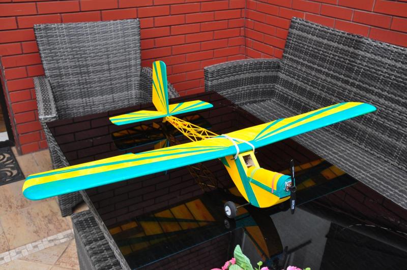

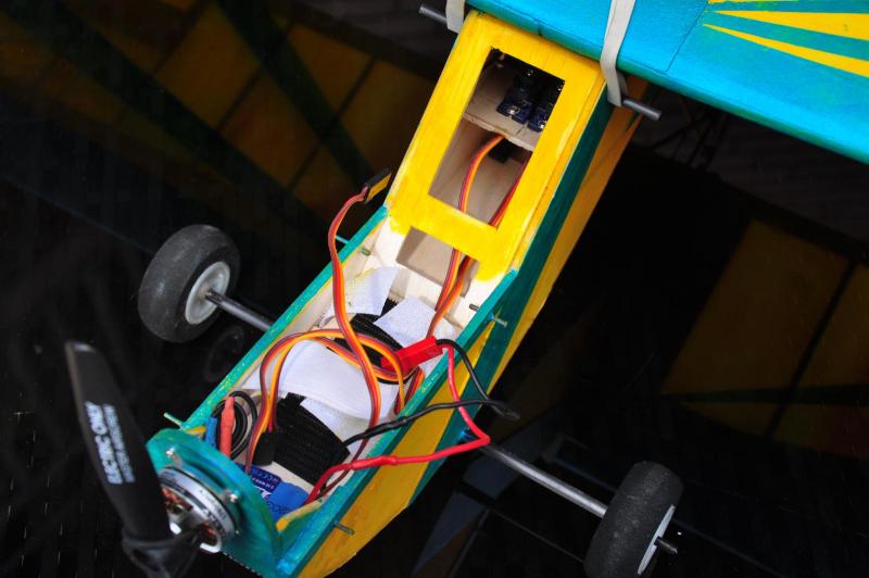

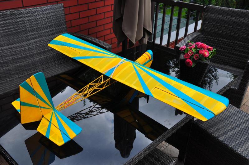

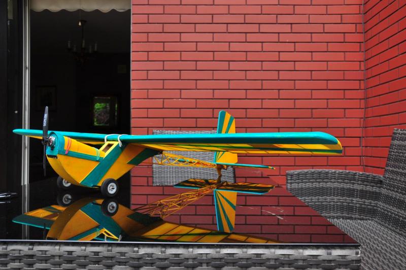

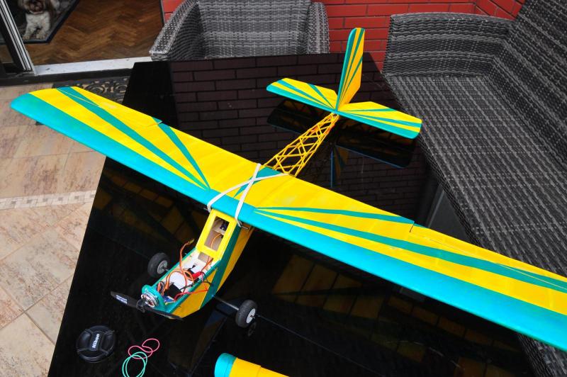

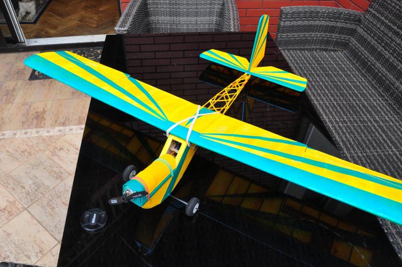

Chwilę mnie nie było ale jednak dokonało się. Samolot skończony! Dokładnych zdjęć z procesu tworzenia nie będzie, bo konstrukcja tak oczywista, w dodatku takich i podobnych relacji na forum bez liku, że mam obawy że zanudziłbym oglądających Kolegów z kretesem. W każdym razie model skończony ( pozostało przykręcić serwa w skrzydłach i wsadzić wyposażenie ) i natychmiast go oblatam, jak tylko przestanie wiać. Dmucha bowiem dzisiaj okrutnie. Koniec budowy cieszy mnie niezmiernie, bowiem wakacje nadchodzą i czas brać się za hobby podstawowe, czyli pływanie niedużym żaglowcem po morzu. Do modelarstwa oczywiście wrócę ale po wakacjach. Jako że depronowy Slowly był inspiracją, mój jako model całobalsowy ( a nawet resztkobalsowy, bo robiony z tego co było w zapasach, więc sztukowany niemiłosiernie ), będzie się nazywał Slowly Wood. Stosowne napisy wytnę i nakleję po oblocie. Na koniec małe podsumowanie: rozpiętość - 127 cm. długość - ? ( nie mierzyłem; na oko w sam raz ) waga - ok. 450 gr cięciwa skrzydła - 17,5 cm profil - Clark Y; niezgrabnym szlifowaniem natarcia dość znacznie zmodyfikowany pow. nośna - 22,2 dm2 obciążenie - 20,27 gr/dm2 ( nikłe, model będzie latał jak kartka papieru ) silnik - Dualsky, jakiś taki mały, seria XM pakiet - Ray 450 3S regiel - Foxy 12 amp serwa - 4 x TP Sg 92 R odbiornik na razie siedzi w innym modelu ale mini, niemiecki, samostrojący. śmigło - 7x4 Cały model pokryty Koverallem ( niestety ) i pomalowany akrylami metodą gąbki i pędzelka, więc ohydnie. Ale z daleka nie widać ( a latać będzie przecie wysooooko ) zaś samolot ma fruwać a nie wyglądać. To by było na tyle. Wszystkim oglądającym dziękuję za uwagę i do następnego razu. -
