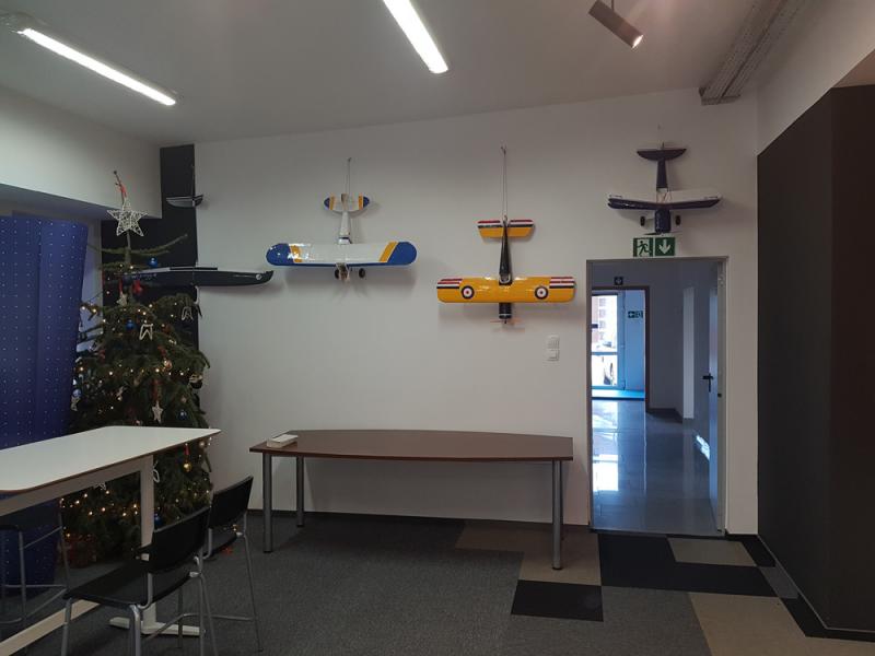

Temat tak pół żartem pół serio. Żona mi pozwala na wieszanie samolotów w domu tylko w pokoju syna na ścianach, a że miejsca jest tylko na 6 sztuk to drugą "wystawę/hangar" zrobiłem sobie w pracy (pracuję w firmie IT z dość liberalną kulturą i mogę sobie pozwolić). W zależności od tego czym obecnie latam to ekspozycja w pracy się też zmienia. Akurat się zdarzyło, że dwa dni temu mój szef udzielał wywiadu Gazecie Wyborczej i moje samoloty się załapały na sesję. Wygląda to mniej więcej na co dzień tak: A w gazecie na zdjęciach tak: Link do pełnej galerii: http://wroclaw.wyborcza.pl/wroclaw/51,35771,22869813.html?i=0 Link do wywiadu: http://wroclaw.wyborcza.pl/wroclaw/7,35771,22869813,jak-przetrwac-sztorm-w-branzy-it.html
