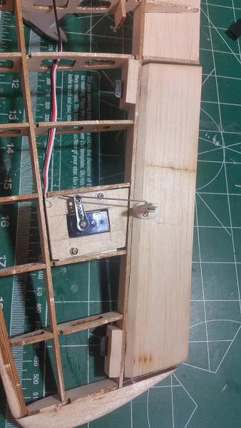

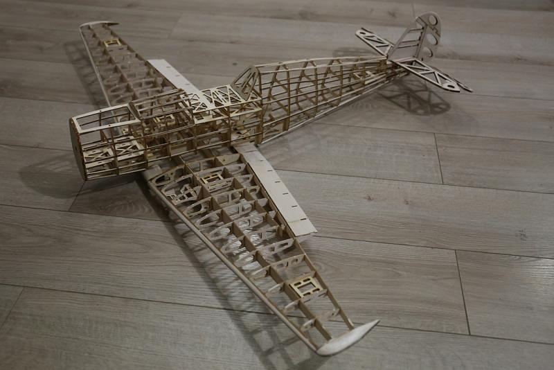

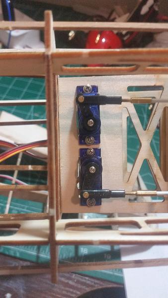

Bardzo chętnie bym poczytał - jak byś znalazł to było by super. Tymczasem zamontowałem serwa, popychacze itp. - nie obyło się bez powiększania oryginalnych kieszeni. Odnośnie montażu serw do lotek w tej pozycji miałem wątpliwości, ale działa bardzo przyzwoicie - delikatnie nieliniowo, ale nie na tyle, żeby było mocno zauważalnie - a jak się doda expo to jest git. Klap nie będę robił na ten moment, ale rozważę to jako opcję na przyszłość i pewnie same klapy dodam jako osobny element, tylko z zawiasami będą na stałe zamknięte. Waga: Kadłub - 169g Skrzydło - 161g Stery + SW + SK - 24g Silnik EMAX BL2215/20 (taki leży i się kurzy, tylko wał muszę wymienić) - 67g Lipo 1800/11,1 - 123g Regiel 30A + odbiornik - 31g Razem daje 575g Dojdą: koła, owiewka (tutaj zastanawiam się nad balsą ale jeszcze nie zdecydowałem), kabina, śmigło, piasta/kołpak no i folia. Odnośnie folii przyjmuję wszystkie komentarze i ryzyko - zamiast fokker red zrobię biały (nie będzie tyle kawałków ciętych) i pociągnę spray'em czerwonym. Przymierzyłem skrzydło do mustanga i jest bardzo podobnych rozmiarów - przy kadłubie trochę mniejsza cięciwa, ale generalnie podobnych rozmiarów. Jak będzie <800g to będzie dobrze - do takiej masy mustang lata super.

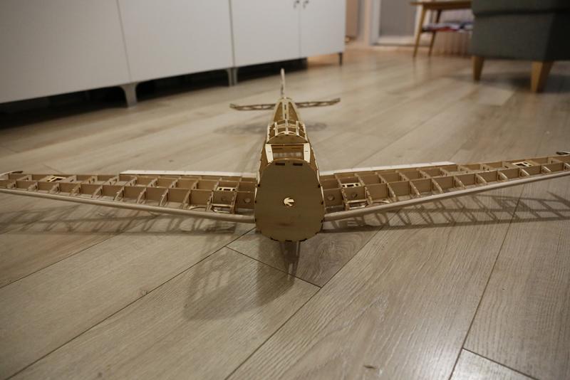

Nie, kąt jest mały, tylko ster wysokości opadł - widać na ostatniej fotce (a i tak jest na gumce w tym momencie) Faktycznie tragedii nie było, ale to zdecydowanie najgorszy kit jaki składałem, po drodze złamałem z 8 żeberek - tak to jest jak ciekawość wygrywa z rozsądkiem przy zakupie Zastanawiam się, czy robić klapy. Podwozie raczej stałe będzie.

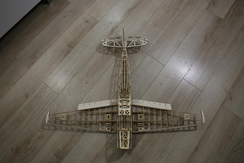

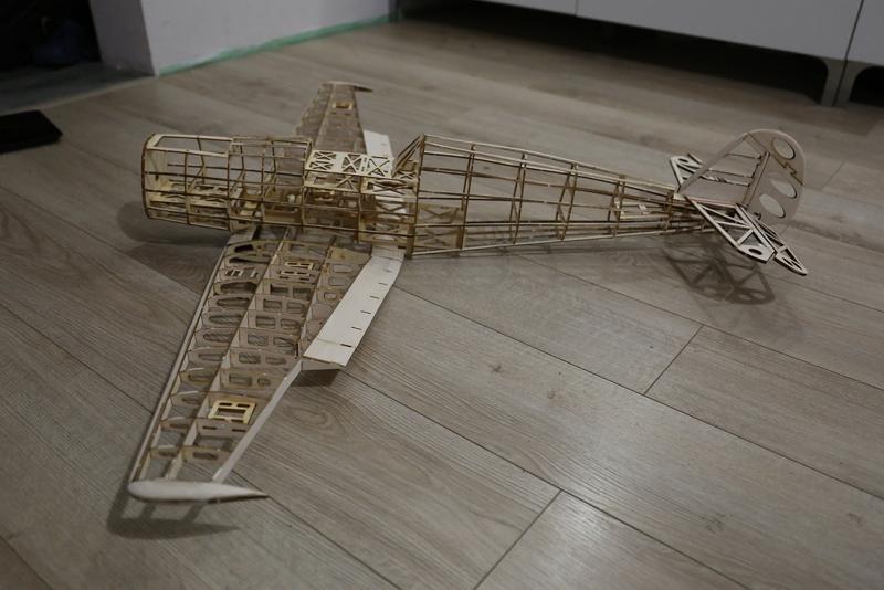

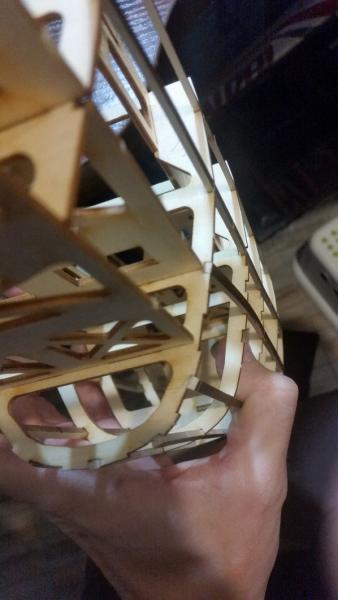

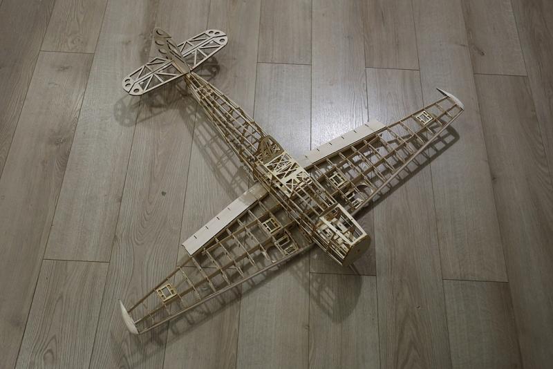

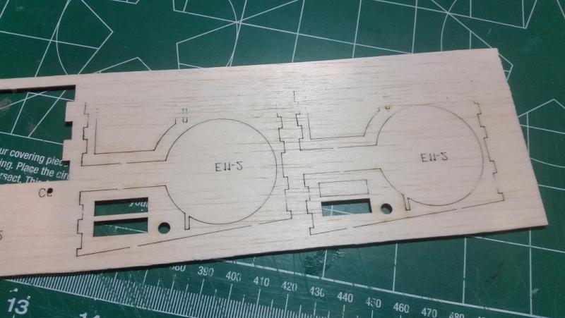

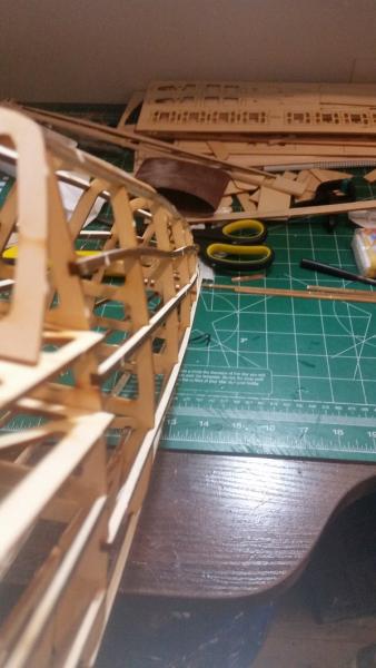

Prawie skończyłem tartak. Te elementy tylko pozornie do siebie pasują Wycięcie elementów też momentami pozostawia wiele do życzenia Do tego "instrukcja" potrafi zaskakiwać, dla przykładu: Żeberka w skrzydle są na 7 zdjęciu, nauczony doświadczeniem z kadłuba patrzę kilka zdjęć do przodu czy aby na pewno kleić - wszystko gra, aż tu nagle na 18-tym zdjęciu każą wcisnąć półkę na serwo pomiędzy dwa żeberka. Jak by wszystko do siebie pasowało to może dało by się najpierw poskładać puzzle a na końcu wszystko kleić, ale po złożeniu na sucho albo wypadają elementy, bo wycięcia są za szerokie albo tak się wichrują, że nie da się tego utrzymać w jednym prostym kawałku. Dodatkowo, chyba dla zmyłki, w co drugim elemencie są dodatkowe kształtki jak by coś tam miało wejść, ale ani więcej części w zestawie nie ma, ani zdjęcia tego też nie pokazują. Generalnie słowo KIT przy tym zestawie nabiera tego drugiego znaczenia. Jakimś cudem udało mi się złożyć całość i wygląda na w miarę proste: Całość waży - skrzydło (z lotkami, bez klap) - 115g Kadłub i stateczniki - 153g Razem 268g elektryczne graty z 300g, jakaś owiewka, koła itp. kolejne 50 Czyli jak w 800g się zmieszczę to będzie dobrze. Zwłaszcza, że poważnie rozważam oratex jako pokrycie.
