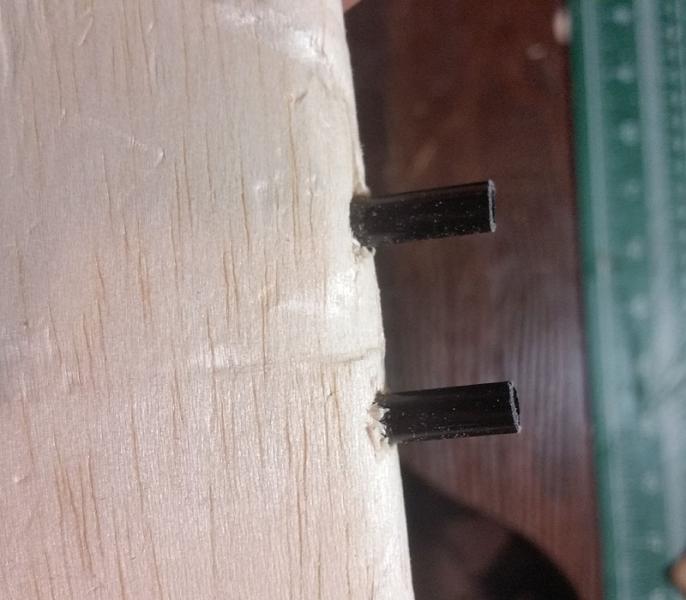

Okey, mój oblatany: Od 2:30 kilka pętli Radio na szyi, ustawiłem ciąg, lewą ręką wyciągnąłem telefon z kieszeni i kręciłem - lewa ręka telefon, prawa ręka drążek - dlatego momentami ucieka z kadru. Pierwsze loty nie były zbyt szczęśliwe - mocowanie korytka silnika wyrywało z miejsca, ale zmieniłem śmigło z 8x4 na 7x3,5 i jest znacznie lepiej - ciąg mniejszy ale w zupełności wystarczający, dodałem też jeszcze dwa kołki blokujące wysunięcie. Dzisiaj/jutro właściwy pilot będzie miał dziewiczy lot.

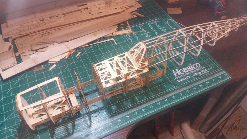

Cześć, Pogoda niefajna, dni krótkie, ... trzeba coś poskładać. Od około miesiąca leżakowało mi takie cuś: http://www.banggood.com/BF109-Fighter-1020mm-Wingspan-Balsa-Wood-Model-Aircraft-Kit-p-1089349.html Materiały wycięte bardzo ładnie - prawie bez obróbki wszystko do siebie pasuje, ale instrukcja ... masakra. Teoretycznie wszystko super - zdjęcia, prawie krok po kroku ale nie ma informacji czy już kleić czy tylko przymierzać (pewnie te chińskie znaczki o tym mówią) - w związku z czym najpierw składam tyle ile się da puzzli a na koniec kleję (dwa razy skleiłem za szybko i później ledwo wcisnąłem elementy). Instrukcja do pobrania na powyższej stronie - dla ciekawskich. Mam stateczniki i połowę kadłuba: Z ciekawszych malowań znalazłem takie: Chyba zdecyduję się na pierwsze albo drugie. Niestety w zestawie nie ma ani owiewki silnika ani kabiny, a z moimi umiejętnościami w tym zakresie nie jest za różowo tak że jakaś improwizacja będzie po drodze na pewno.

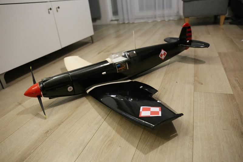

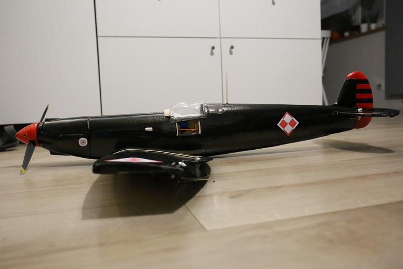

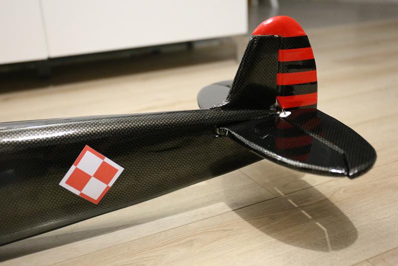

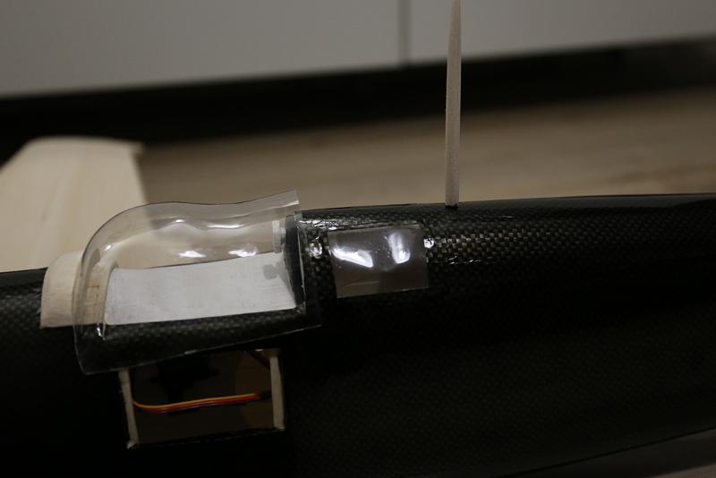

Skonczyłem - przynajmniej wizualnie. Masa: 1409g Zostało: - wklejenie statecznika poziomego - pilot + wklejenie kabiny (Bartek - próbowałem to co jest, jest najlepsze - dodałem taśmą łączniki) - zaślepienie śrub mocujących końcówki skrzydeł - wycentrowanie kołpaka - to będzie "grube" - regulacja
Mirolek: odnośnie wyglądu tak miało być, kwestia gustu - szanuję odmienne zdanie. Jedyny model jaki wykonczyłem w miarę standardowo to mustang (piper biały, pitts niebiesko-biały, ehawk czarno-biały). Nie podobają mi się za bardzo barwy wojenne a też chcę żeby moje modele były "moje", a nie tylko odtwarzane chociaż często się czymś inspiruję. Jest taka "folia" płócienna, najczęściej widziałem ją w kolorach moro właśnie, pewnie kiedyś spróbuję ale pewnie nie będzie to kombat WWII tylko jakiś turystyczny. Krytyka mnie nie demotywuje, sam widzę gdzie mam braki w warsztacie i staram się je eliminować z każdym kolejnym samolotem. Bartek: dzięki za wskazówkę, spróbuję. Faktycznie nie zauważyłem też tego przodu. Wysłane z mojego SM-G900F przy użyciu Tapatalka
Dzięki, o tym nie pomyślałem. Nie ważyłem (nie, że ze strachu - nie przyszło mi do głowy) - jak zważę to dam znać. Miło mi, że się podoba - też bym chciał żeby ta kabina była ładniejsza ale cóż - umiejętności najwidoczniej brakuje - jak będę docinał PET'a już do ostatecznego osadzenia to spróbuję jeszcze kilka butelek. Mam wrażenie, że kopytko jest okey, tylko butelki jakieś nie takie - głównie przy szyjce nie bardzo chcą się giąć tak jak ja bym chciał. Albo robię coś nie tak. No do lotniska jeszcze z 10-15h (oklejenie do końca skrzydła, pomalowanie do końca kabiny/antenki/wnęki na podwozie, wklejenie statecznika poziomego, testy napędu, wycentrowanie kołpaka, klapki przy serwach itd.) ale na pewno nagram. Syn jak mu pokazałem aktualny status powiedział: łaaał, ale extra wygląda, ciekawe czy go rozwalisz przy pierwszym locie

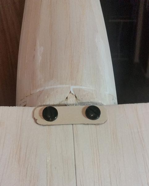

Zmieniłem mocowanie skrzydła na sugerowane: - trzyma bardzo mocno. Odnośnie środka ciężkości - aktualnie jest 5-5,5cm od natarcia badając na palcach (z wyposażeniem na pokładzie) - w miarę zgodnie z planami CL (tam jest dokładnie 5cm). Z programu mi wyszło: Dla 16% - 77,1 Dla 8% - 93,3 Jeśli dobrze rozumiem wyniki to powinienem przesunąć środek ciężkości do tyłu o około 2,5-3cm. Stateczniki nie są takie ciężkie na jakie wyglądają - faktycznie w najgrubszym miejscu mają 10mm ale są wystrugane z 12mm (10 - pionowy, 38 - poziomy). Patrząc na ten środek ciężkości mogłem nie ażurować statecznika ale dojdzie jeszcze folia a większość powierzchni jest za środkiem ciężkości - może się idealnie wstrzeli.
