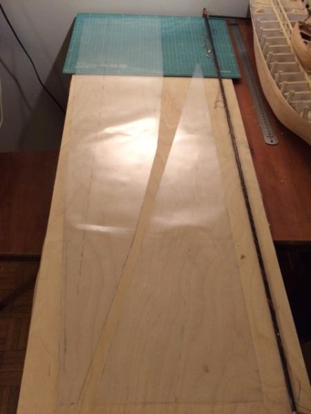

Cześć, Na zdjęciach elementy masztu, które opisane są dwa posty wyżej - dzisiaj zdjęcia wyszły ostrzejsze. Wycięte i poklejone zostały bryty nowego (większego) grota i foka. W weekend wykończenie żagli i zamocowanie ich do masztu. Niestety nie zdążę przygotować łódki na zawody w Rudzie Śląskiej, ale wodowanie zbliża się dużymi krokami:) Pozdrawiam, Łukasz -

Cześć, Andrzeju, mam nadzieję, że startując na nią zasłużę Dzisiaj pracowaliśmy nad grotem. Żagiel powstał z mylaru, na profilu pożyczonym od naszego forumowego kolegi Marcina (wielkie dzięki), a wyszło tak jak na zdjęciach. Pozdrawiam, Łukasz -

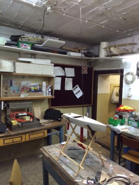

Cześć, Prace nad jachtem trwają. Zamocowane zostały głowica masztu i mocowanie przegubu bomu, które otrzymałem zrobione w prezencie - dziękuję Zainstalowałem też bom oraz dodałem wanty i achtersztag. Sprawdziły się tu wykonane wcześniej elementy ściągaczy "namiotowych" - 5x10 mm otwór 1mm, które ładnie napinają olinowanie. Przy mocowaniu want do maszty zastosowałem śrubki 1,6 mm. Niestety zdjęcia "drobnicy" wyszły mało ostre, więc dzisiaj tylko jedno lepszej jakości. I najważniejsza informacja - otrzymałem numer licencji 837 Pozdrawiam, Łukasz -

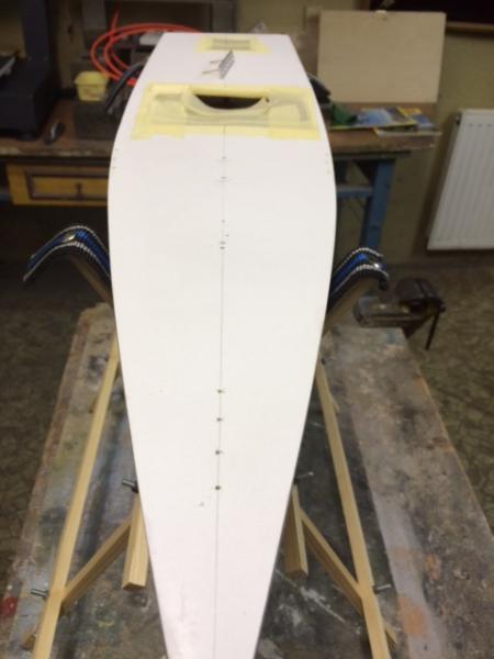

Cześć, Kolejny dzień prac. Mocowania want i okucia masztu zamocowałem na swoje miejsca. Rurka będąca wyjściem szotów, została wykonana i wpasowana w otwór w pokładzie. Przyciąłem też maszt na wysokość 110 cm. Poniżej zdjęcia z prac, Pozdrawiam, Łukasz -

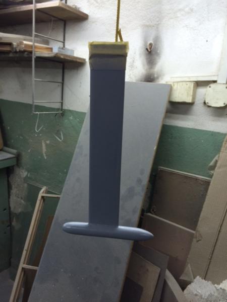

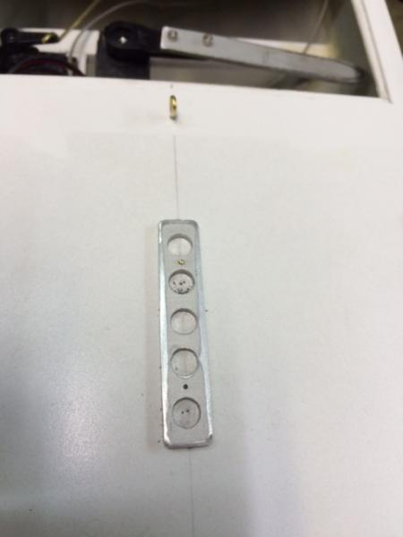

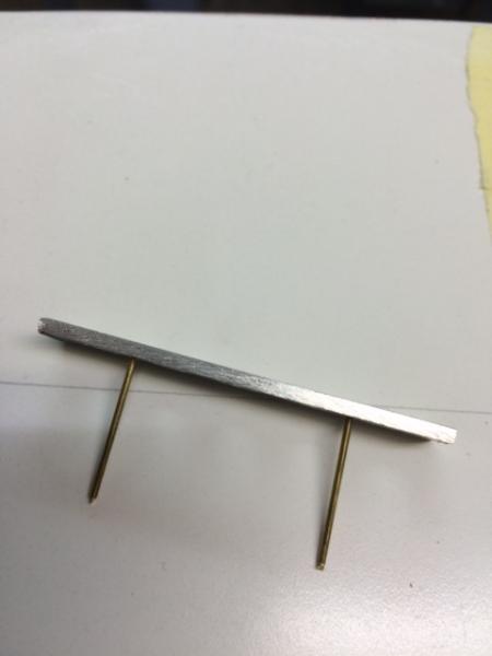

Cześć, W pokładzie zostały wywiercone otwory pod mocowania want i okucia masztu. Okucie masztu otrzymało dwa druty o średnicy 1mm, które będą wklejone w konstrukcje, mające za zadanie wzmocnienie mocowania masztu. Płetwa sterowa i miecz z bulbem, zostały pomalowane na czerwono, a kadłub na biało. Za tydzień prace nad masztem. Pozdrawiam, Łukasz -

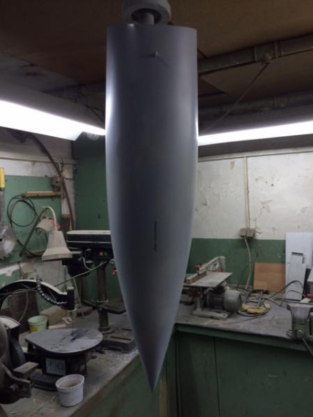

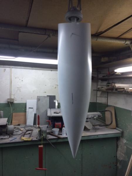

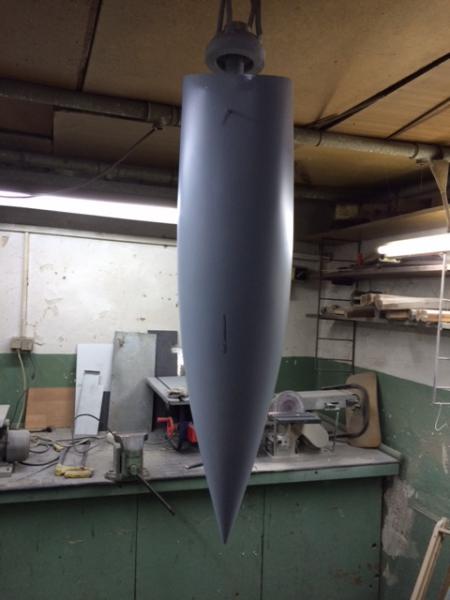

Cześć, Popracowałem trochę nad bulbem - szpachla, szlif i podkład. Wykonałem też okucie masztu i wyczyściłem otrzymane z "odzysku" mocowania olinowania. Kadłub pokryty został drugą warstwą podkładu. W przyszłym tygodniu zostanie pomalowany na biało i tak zostanie w tym sezonie:). Pozdrawiam, Łukasz -

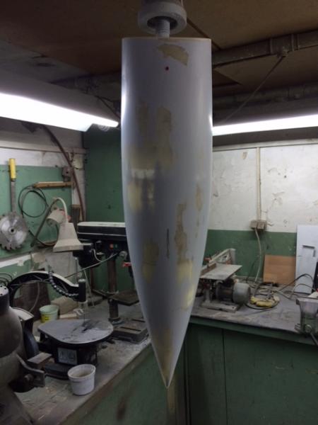

Cześć, Dzisiaj, szlifowanie na mokro szpachli natryskowej (papier 400). Szpachlowanie i szlifowanie rufy, a na koniec podkład z motipa. Waga przed ... i po szlifowaniu. Poprawiony zarys rufy. Wyszlifowany kadłub. Pierwsza warstwa podkładu. Pozdrawiam, Łukasz -
