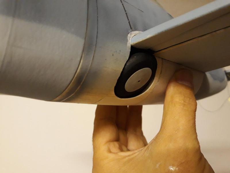

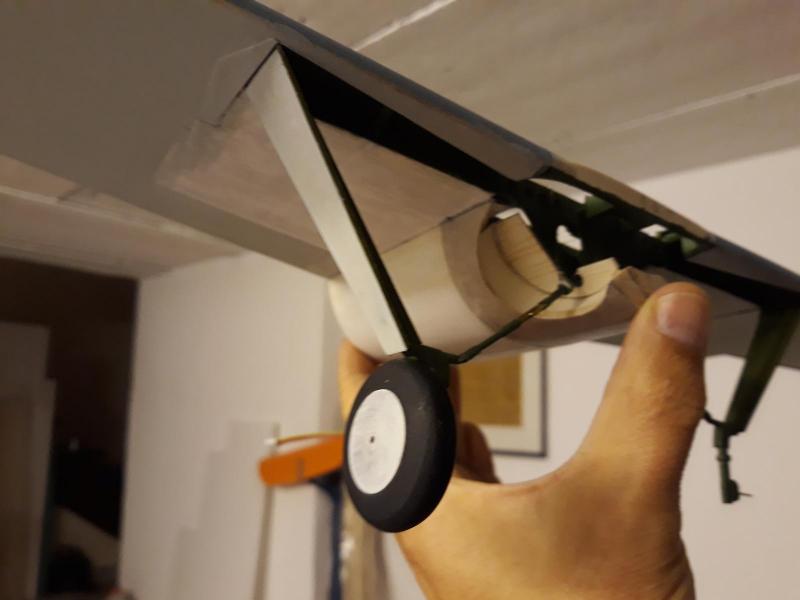

Dzien dobry, Dzis test podwozia z zamontowanym brzuchem; były konieczne małe poprawki ale się w końcu udało: https://youtu.be/xaLgFQa6YxU A zaczynałem od makiety jak na zdj poniżej.cdn. Pzdr, M

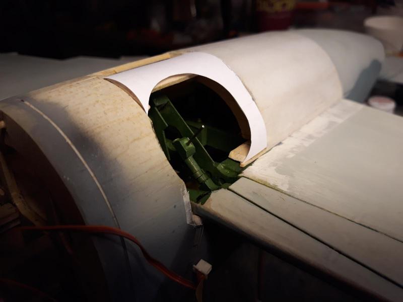

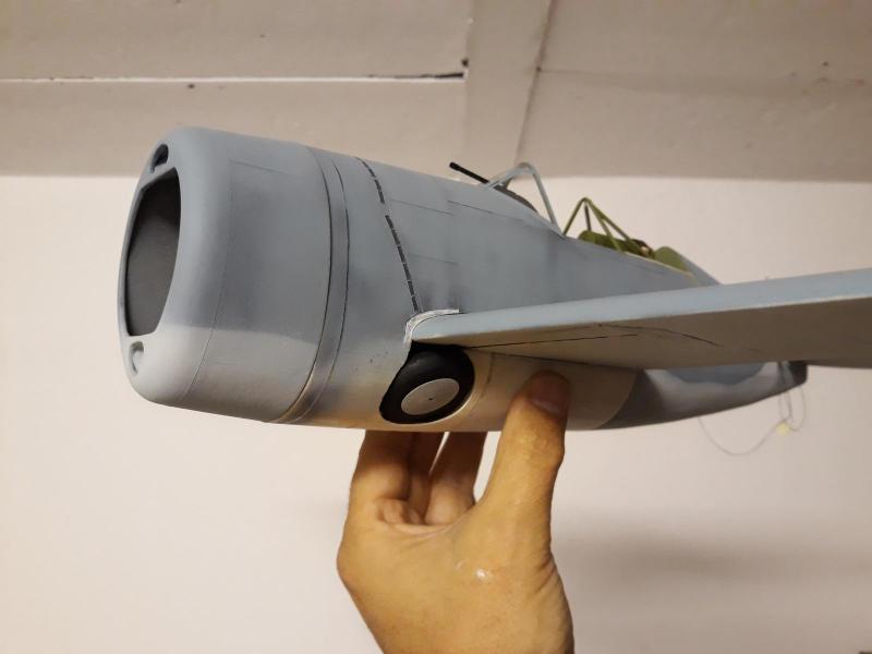

Dzien dobry, Przód wnęk w kadłubie zalepiony i pomalowany, brzuch zagruntowany, skrzydla z góry juz tez pomalowane i można bedzie powoli składać elementy. Ale detali oczywista jeszcze mnóstwo i z pasowaniem "pucli" jeszcze bedzie jak zwykle roboty mnóstwo. Cdn. Pzdr. M

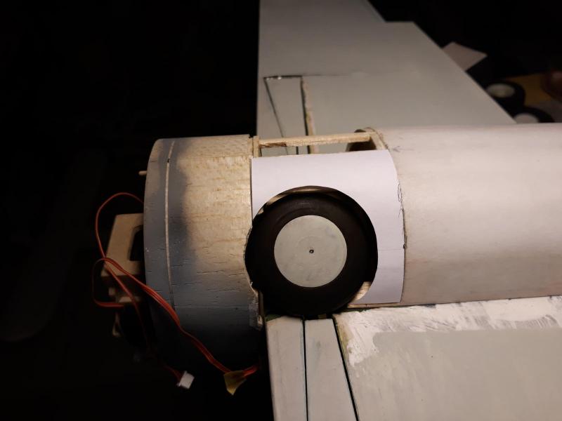

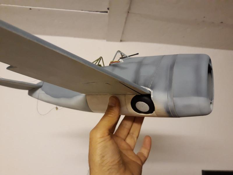

Dobry wieczor, Trochę było prac "garncarskich" z uzyskaniem obłości wnęk na koła ale już chyba będzie w miarę ok (sprawdxę po malowaniu ale na razie wygląda akceptowalnie). Teraz jeszcze muszę uporządkować przód wnęk, zeby wnętrzności nie było widać. Cdn. Pzdr, M

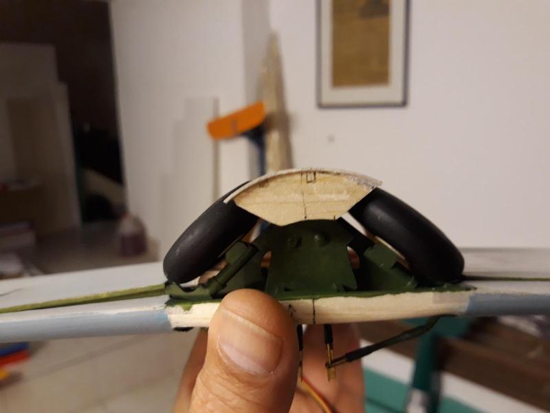

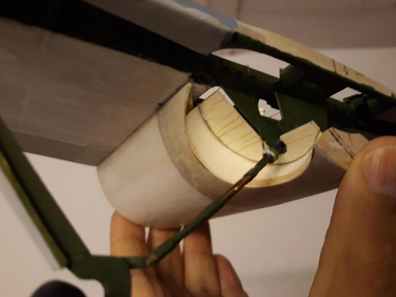

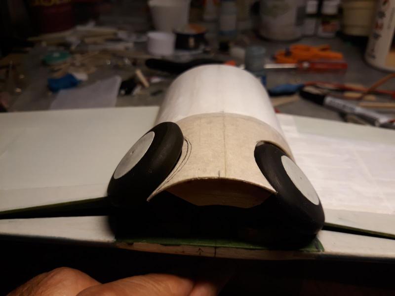

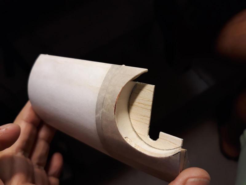

Dobry wieczor, Naprawa podwozia skonczona, dziura zalatana i wziąłem się za "brzuch". Okazało się ze otwory na koła trxeba bylo poprawić, bo te ktore wyciąłem bylý dobre statycznie ale blokowały koła w ruchu (zrobilem mnostwo prób zanim wyszło ok). Żeby sie wykształcić w elipsach etc postanowilem zrobić wewn osłony kół tak żeby nie było widać serw w środku brzucha i żeby zgodność z oryginałem była większa. Tu zejdzie jeszczec trochę czasu ale będę robił do skutku. Cdn. Pzdr. M

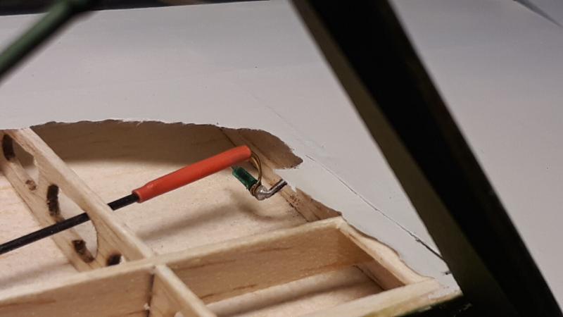

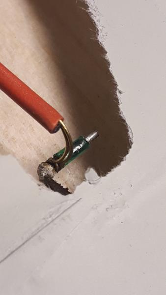

Dobry wieczór, Dziś porażka była, ale się czegoś nauczyłem. Zauważyłem już parę dni temu przy manewrowaniu podwoziem (kiedy robilem otwory na koła w "brzuchu"), ze jedna noga coś sie nie domyka... pomyślalem ze jednak jakas kropla lakieru albo kleju dostała się do osi dzwigni podwozia przy oklejaniu skrzydła ... zatem zapuścilem parę kropli oleju w rurkę w której pracuje oś i myslalem ze to pomoże. Nie pomogło. Za to w pokryciu w okolicach zrobiła się mała dziurka ... i zaczęła się powiększać przy kazdej probie chowania podwozia. Kiedy zerwałem kawałek pokrycia okazalo się ze druciany łącznik dzwigni podwozia i popychacza serwa "uwolnił" się i mocno wygiął (jak na zdjęciu). Mój głupi błąd bo nie zakleiłem rurki termokurczliwej i napęd padł. Będzie to trzeba naprawić więc troche czasu znowu zejdzie, ale bedzie cd. Pzdr, M

Dobry wieczor, Uff, chyba się udało. Sporo to wszystko zajęło czasu, ale wczorajszy pomysł się sprawdzil i "brzuch" już wykrojony, tylko wykończyć i mam nadzieję już bliżej końca, aby tylko nie zapeszyć. Cdn. Pozdr, M

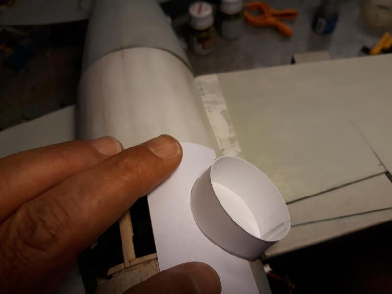

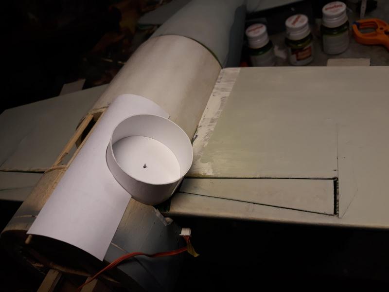

Dobry wieczór, Skrzydła wstępnie pomalowane, ale ciągle nie wiem jak wykreślić te otwory (w kształcie elips) na koła. Biedziłem się z tym dlugo i dziś pomyślałem że po prostu zrobię z paieru cylindry o srednicy kół, umieszczę je na osiach podwozia a potem zgrubnie wykrojony arkusz osłony z brystolu będę uzupełniał paskami plasteliny albo papieru tak zeby potem mieć coś w rodz odcisku koła ktorý po wyprostowaniu arkusza da się jakoś ręcznie wykreślić. No zobaczymy jak to wyjdzie, ale lepszego pomysłu mie mam, a robić trzeba:) Cdn Pzdr, M
