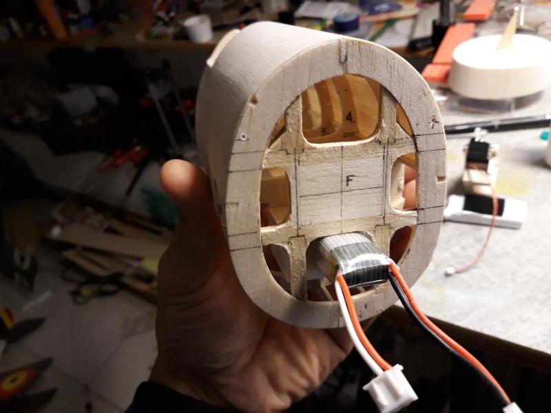

Dzien dobry, Dzis udało mi się w końcu złożyć główne częsci silnika. Waga ok ale jeszcze dokładnie nie przymierzałem do maski, mam nadzieję że będzie pasować Cdn. Pzdr. M

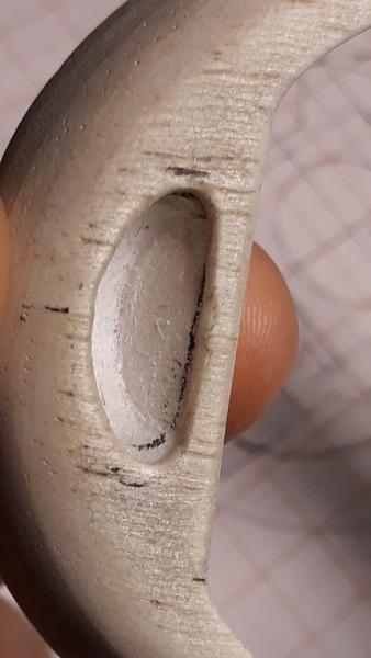

Dzien dobry, Kadłub i maska pokryte papierem a następnie zagruntowane. Na zdjęciach wygląda że powierzchnia jest ok, ale dół tylnej częsci kadluba pokazuje ze elipsy nie wszędzie wyszły... No nic, ten ciemny lakier pokaże wszystkie niedoskonałości i będę knuł co dalej... Pozdr. M

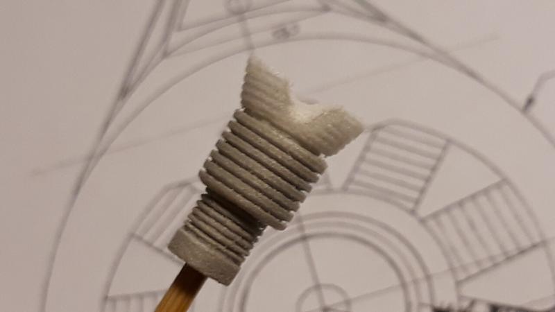

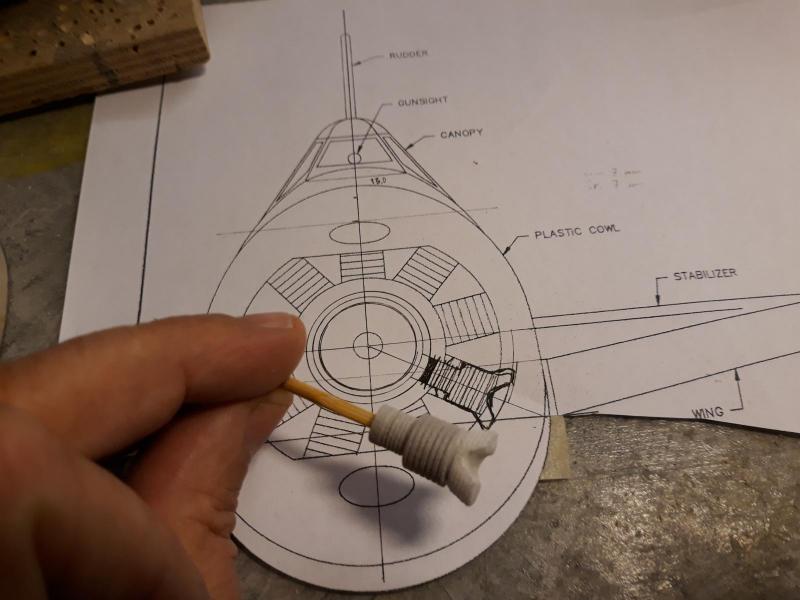

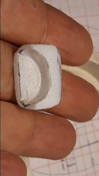

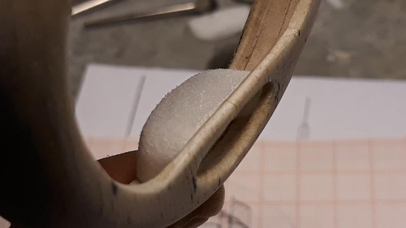

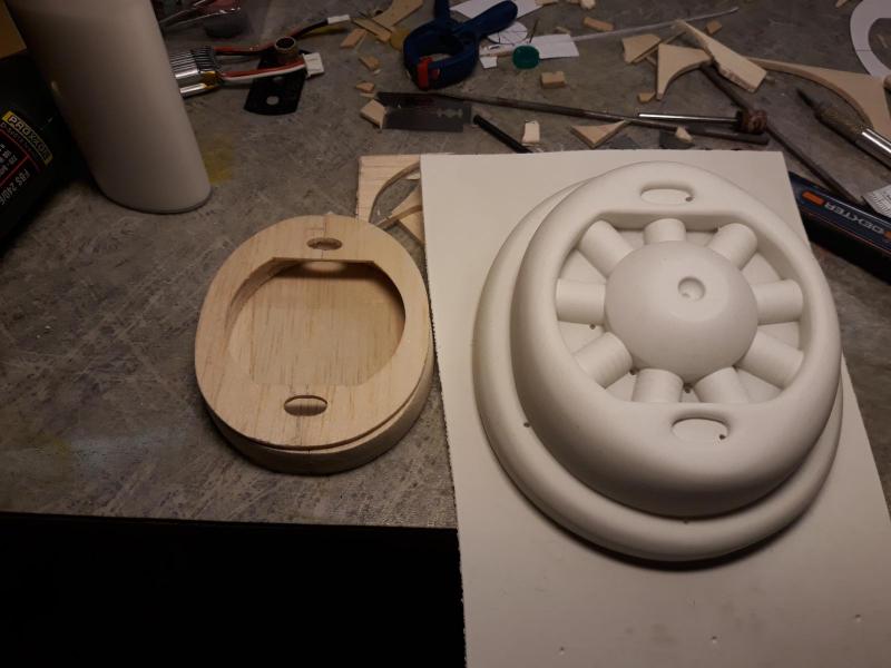

To jest chyba xps (nie znam się na takich materiałach ale z tego co czytalem to ekstrudowany polistyren); w praktyce wyglądało to tak że poszedłem do lokalnego "leroja" i tam ma stoisku z piankami do ocieplania budynków /chyba/, wybralem 2 bloki pianki o możliwie najmniejszych bąbelkach; w domu po bliższym przyjrzeniu się pod lupą, okazało się że ta szara jest dużo gęstsza /mniejsze bąbelki powietrza/ i z tej robię malutkie detale, tutaj cylindry (ta żółta pianka na detale się nie nadaje). Na zdjęciu starałem się to pokazać i mam nadzieję że to widać. Cylindry robię na dremelku, ręcznie dziubiąc rowki końcówką pilnika. Te cylindry akurat robię z 3 częsci: 2 walców i jednego stożka który nacinam pilnikiem pośrodku tak aby /z daleka/ imitowal głowicę cylindra tam gdzie są zawory. Tak w ogóle to chciałbym kiedyś robić takie silniki termoplastycznie z polistyrenu ale jeszcze się nie przemogłem; moze teraz kiedy wszystko trzeba bedzie powtorzyc x8 w końcu zacznę kombinować coś lepiej;). Na dole zdjęcie kt znalazłem w instrukcji modelu kartonowego, dobrze pokazuje strukturę uproszczonej makiety silnika Buffalo. Pozdr. M

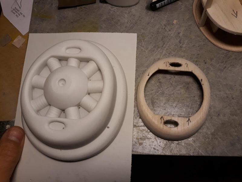

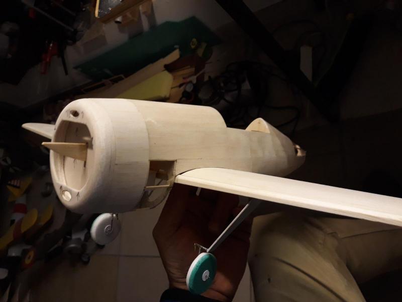

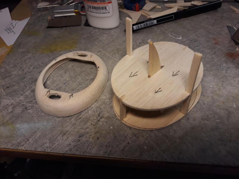

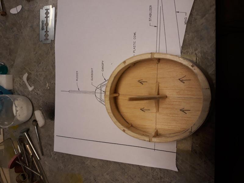

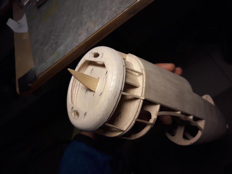

Dobry wieczór, Osłona silnika w końcu sklejona i polakierowana i mogłem rozpocząć prace nad silnikiem. Nie wiem jak to wyjdzie po malowaniu, strukturę wykonania cylindrów podpatrzyłem u "kartonowców" a materiał to pianka oczywista. Cdn. Pozdr. M

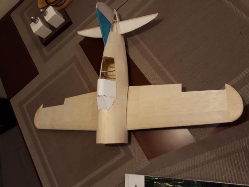

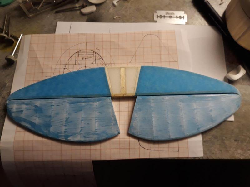

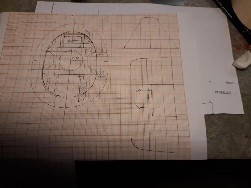

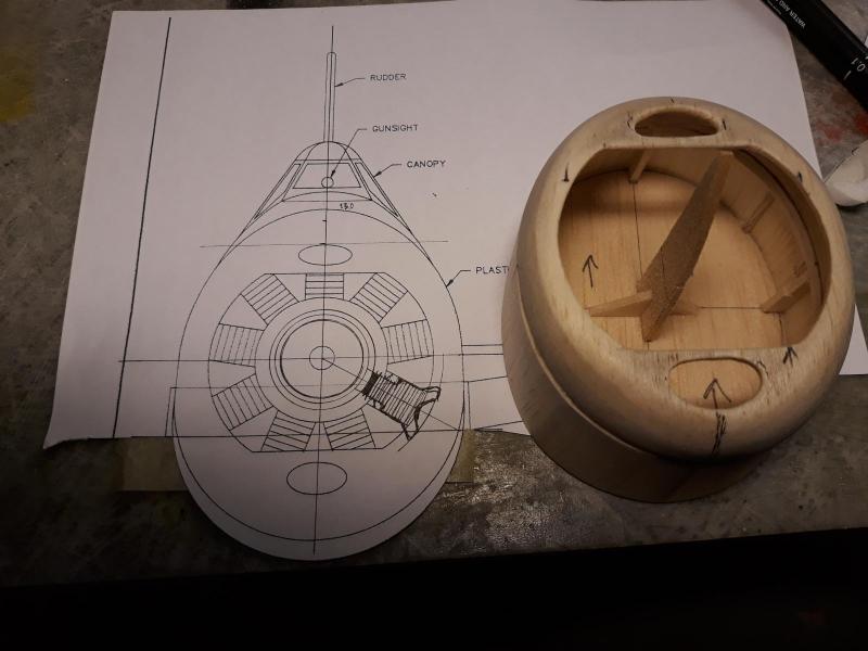

Dobry wieczór, Dzięki raz jeszcze! U mnie ten błąd na planach był widoczny, tylko to ja patrzyłem bez zrozumienia:( Waga na razie niby ok ale dojdzie jeszcze, dojdzie... Troche detali dzis. Zrobiłem zaokrąglenia końcówek sw i statecznika, okleiłem statecznik japonką i zabrałem sie za maskę silnika. Tu bedzie duzo kombinacji bo wloty powietrza do gaźnika i sprężarki trzeba będzie wyprofilować od środka, ścianki maski od środka wyrównać no zabrać sie za silnik. Narysowałem profil maski /z boku/ i wyszlo że cala atrapa silnika się nie zmieści ( za długi domek), będą więc tylko połowki cylindrów ale tym bardziej chcę się przyłożyć bo bedzie je mocno widać. Bedzie cd. Pozdr. M

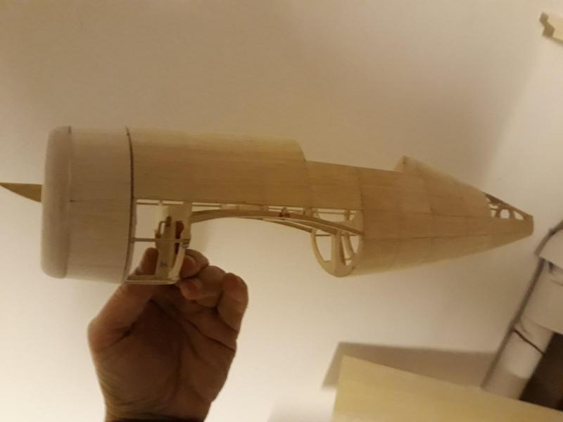

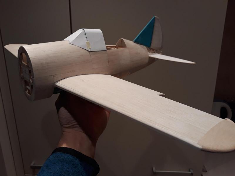

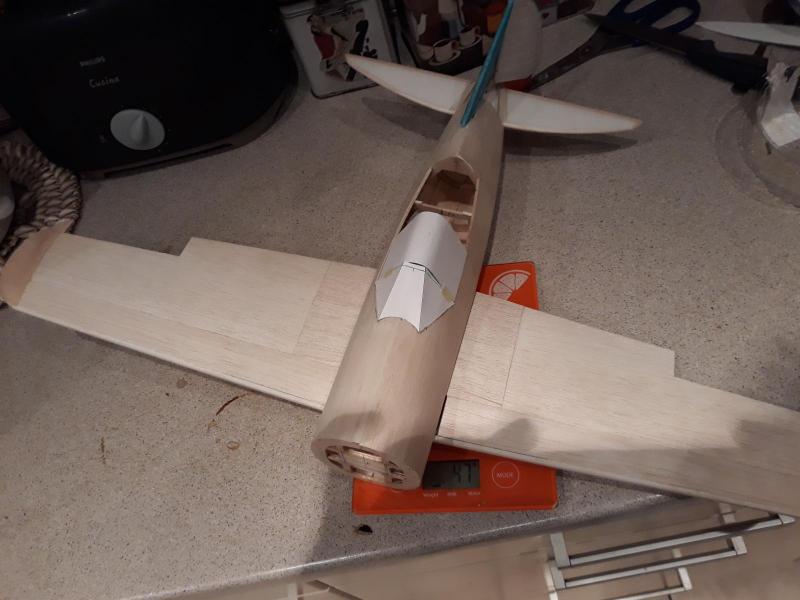

Dobry wieczór, Kadłub polakierowany caponem /myślę ze nałożę dla bezpieczeństwa jeszcze jedną warstwę/. Przygotowałem maly model owiewki kabiny bo ze zdjec okazało sie ze na planie źle umieszczono tablicę przyrządow i będę musial nadcìąć lekko kadłub i zrobić nowa półwręgę. Przymierzyłem też główne kawałki ktore zrobiłem i wrzuciłem na wagę,jest 47g. Do 100g chyba nie dam rady, ale przekroczenie może nie będzie tragiczne.cdn. Pozdr. M

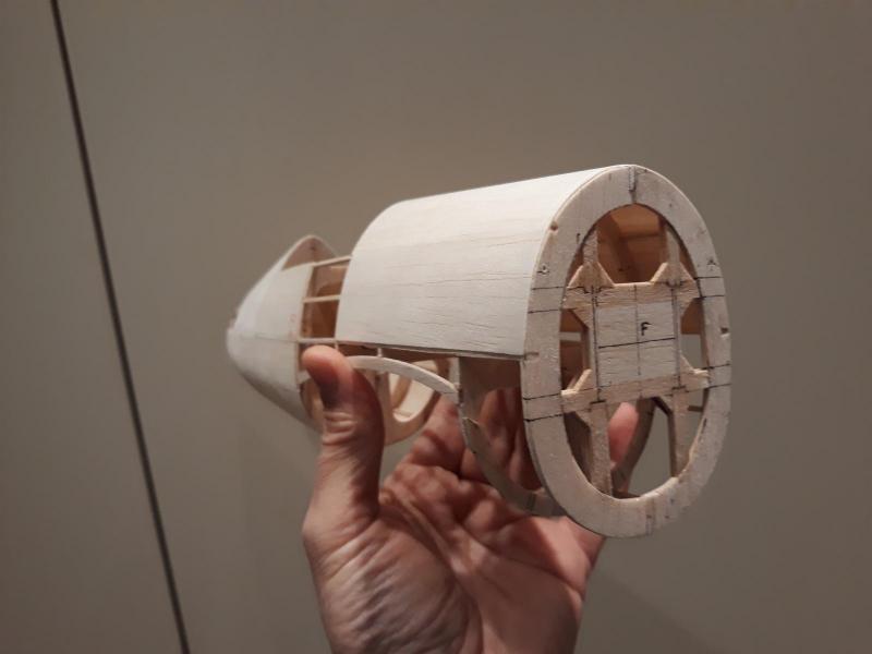

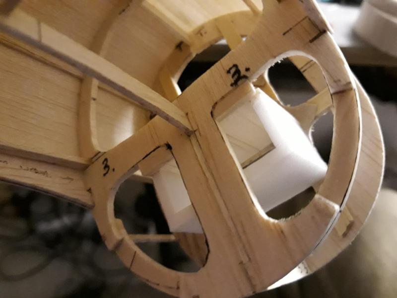

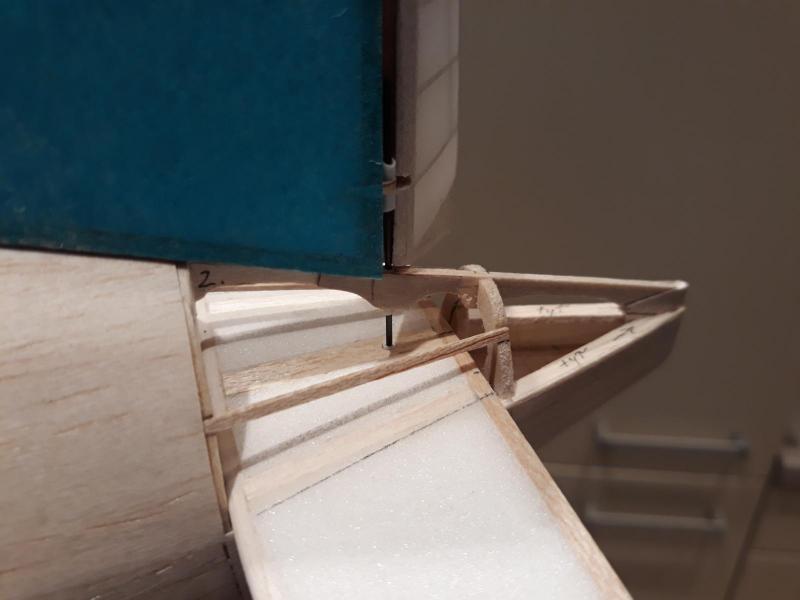

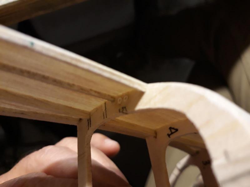

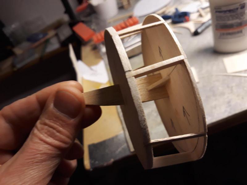

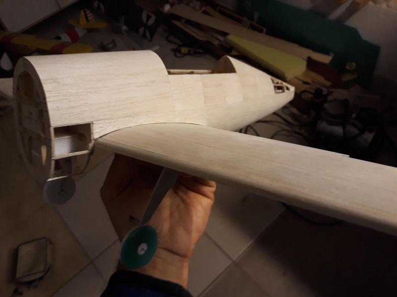

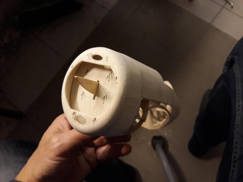

Dobry wieczór, Postęp mały, ale już bedzie można niedługo oklejać kadłub. Zrobiłem serię otworków we wręgach przednich (tuż przy burtach) ktorymi pojdą linki napędowe sterów. Wykonałem też zapasowy schowek na baterię pod silnikiem ( jak sie nie przyda na baterię schowam tam regulator i odbiornik). Spasowałem wstępnie burty do skrzydeł, i to na razie tyle;( cdn. Pozdr. M

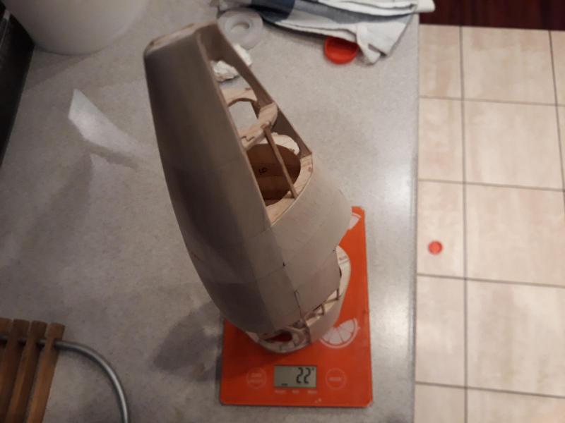

Dobry wieczór, Dzis powrót do kadłuba. Brakuje ciągle kilku malych paneli. No i waga: sam kadłub waży 16g razem z maską 22g (maska na zdjęciu zaslonięta przez kadłub). ciekawe ile bedzie ważył po lakierowaniu i oklejeniu papierem. Juz wkrótce sie okaże. Cdn. Pzdr. M

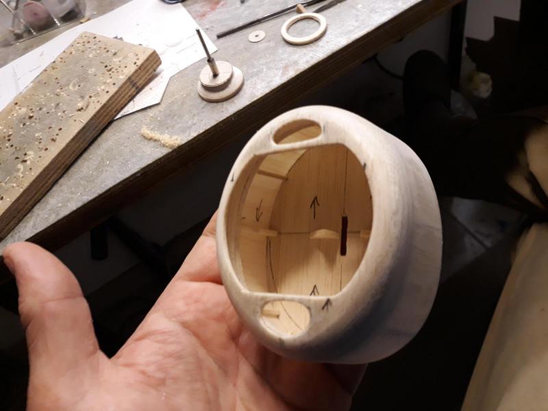

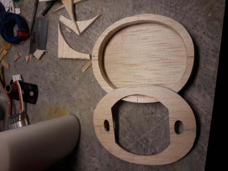

Dzien dobry, Wczoraj fotek juz nie zdążyłem wrzucić. Ale maska silnika juz gotowa do dalszej obróbki. Cdn. Pozdr M

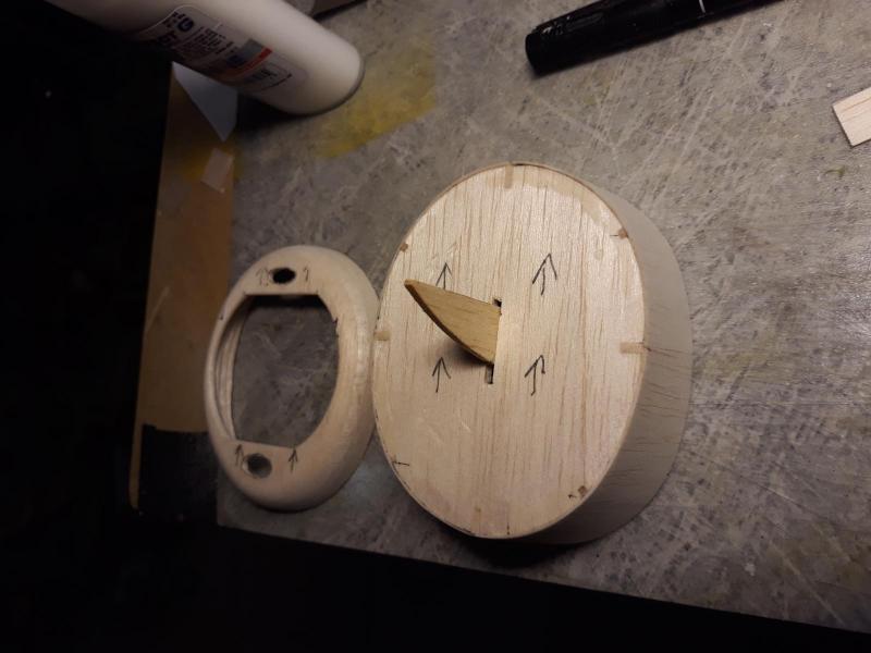

Czyli znakomicie, bęcki się należały, bo wprawdzie sklejki nie było, ale zdjęcie źle zrobione! Dziś znowu były różne przeszkody i czasu mało, ale zrobiłem "materiał" do prac rzeźbiarskich na jutro. Na zdjęciu jest też "model" dla rzeźbiarza;) /z kitu Dumas'a/. Więcej jutro. Dobranoc i pozdr. M
Trudno, koszta zawodowe;) ale dlaczego akurat za sklejkę? Wrega silnikowa akurat jest z balsy (twardej) a wzmacniana jest listewkami sosnowymi (1×5 mm) z tyłu (nie widać na tym zdjęciu). Mam w planie wzmocnienia lączeń ze sklejki 0.4 mm ale ich jeszcze nie ma.Prorok? Pozdr. M
