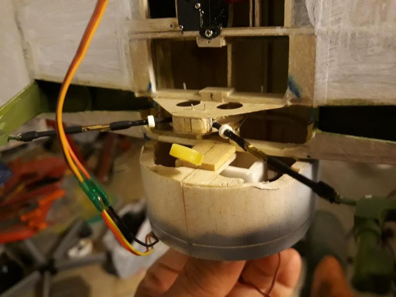

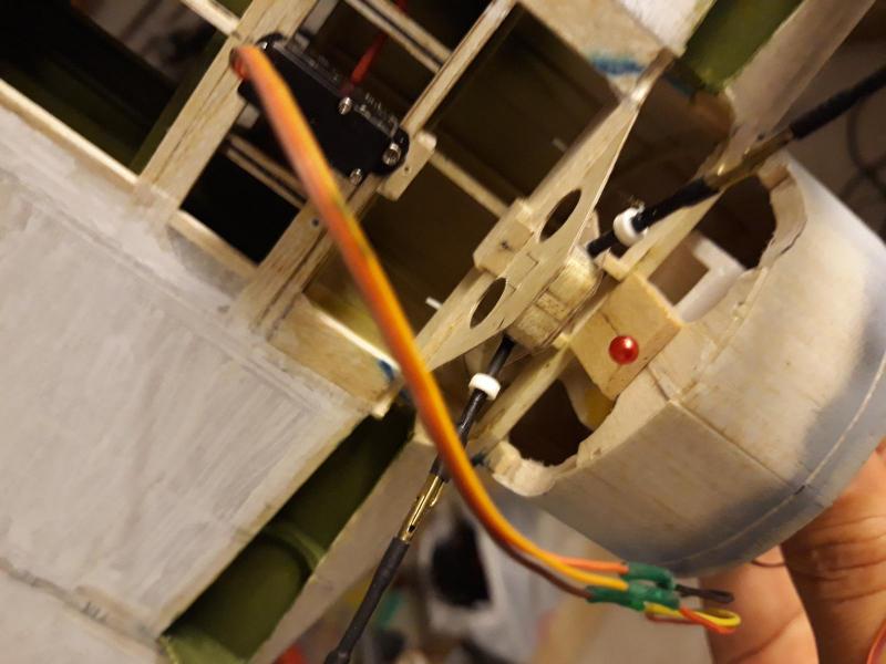

Dobry wieczor, Filmik pierwszy obrazujacy dxialanie blokady. Mam nadzieje ze jrszcze dzis bedzie drugi. Cdn. Pzdr. M Następny pokazujący całą goleń: I zdjęcia: pierwsze pokaxuje końcówkę goleni kiedy koło wisi w powietrzu, drugie to samo miejsce kiedy koło dotykając podłoża wypchnęłó tę końcówkę goleni i zablokowało o pręcik. To wszystko na razie prototyp i wykonane zostało dla możliwości oglądu działania i dalszych prac. Pytanie teraz jak zapewnić podniesienie goleni o ok 7 cm w linii prostej jednym serwem. Na razie mam tylko taki pomysl zeby zbudować prostą dzwignię w glebi kadluba (zakonczoną czyms w rodzaju widelca) która będzie podnosić golenie. Myślałem też o napędzie linką, ale tutaj dystans punktów krancowych to 7 cm i ramię serwa mysiałoby być b duże. Będę dalej knuł. Pzdr, M

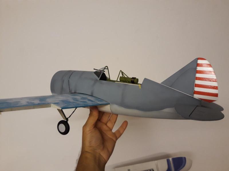

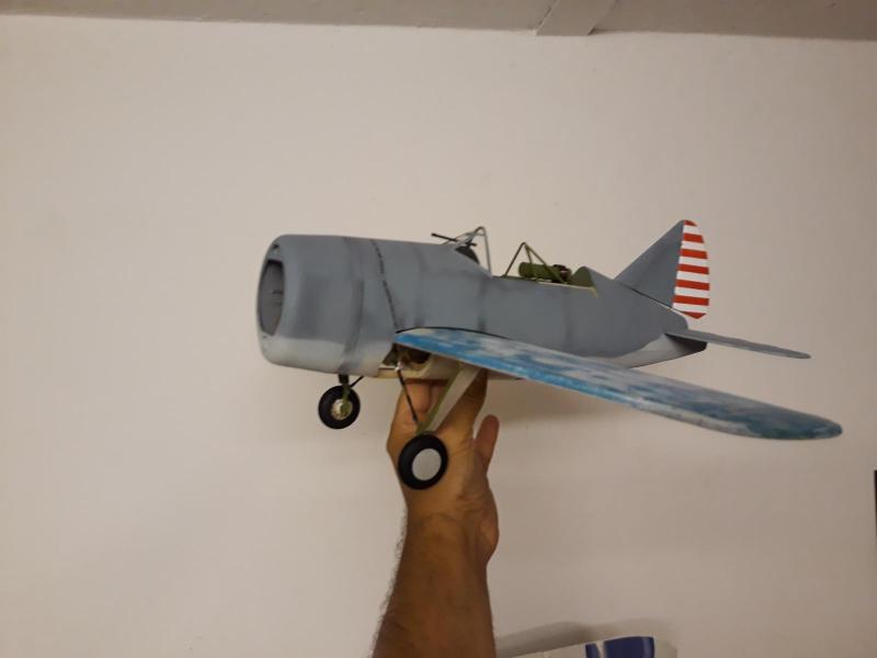

Dzien dobry, Wczoraj nie mialem czasu, dzis kilka uwag po lotach: - zle, tylne wyważenie, baterię (tę większą ze zdj trzeba bedzie zmiescić w komorze silnika, silnikowi powiększyc skłon. - ustawić mniejsze expo sk bo mogłby lepiej reagować. Co reszty to model (przynajmniej do dzis) wydaje się b mocny i przeżywa kontakt z trawą, a olinowanie jakoś nie zrobiło kłopotu. Wojtek wcześniej pisał ze ten papier koreański mu pękał mocno - ale wczoraj mimo wielu lądowań średnio kontrolowanych nie widziałem zadnej dziurki, może to przypadek oczywista. Ale faktem jest ze model mimo przebywania w p piwnicy przez ponad pol roku, w roznych temp i wilgotnosci nie stracił geometrii skrxydeł (tam byl papier kor) a lekko odksxtałcone sw akurat pokrywane byly japonką. Będę dalej działal bo chyba jest szansa na fajnego latacza. Pzdr M Ps. Zdjecie z dzisiaj na dowód że model przeżył fikołki:) -

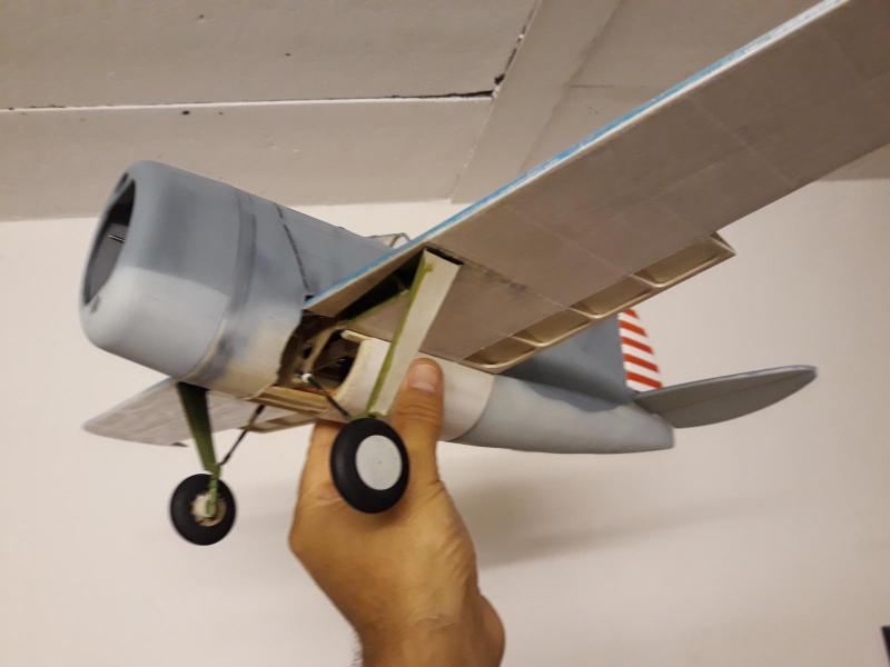

Dobry wieczór, Dzis samolocik poleciał w końcu! natomiast jest tez wątek humorystyczny bo lata cyrkowo; ma mocno niedoważony przód ale nie mogłem się powstrzymac przed próbą. Filmik mam nadzieję dzis wieczorem jak uda mi sie go zaladowac. Pzdr. M Filmik: Filmik: http://youtu.be/QVajbQht2BI: https://youtu.be/QVajbQht2BI -

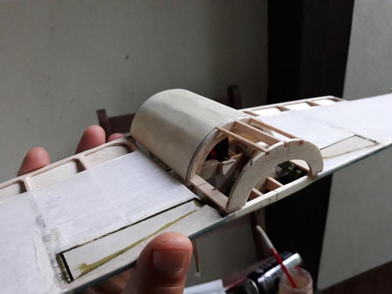

Dobry wieczór, Strasznie dlugo się bawilem z lotkami, ale w końcu zamontowane, dół skrzydeł okejony i bedzie można cellonować finalnie. Chcialem koniecznie zapewnić ze napędy lotek bedą bardzo delikatnie chodzić i b doklanie starałem sie ich okolice oklejać i lakierować, a na dodatek przrczytalem gdzieś ze dobrze robią takie "ślizgacze" na osi obrotu lotek zrobione z dyskietkowej folii, to jeszcze takie dodałem. Na razie lotji chodzą ładnie, jak nie zepsuję ich malowaniem to powinno być ok.Cdn. Pzdr. M

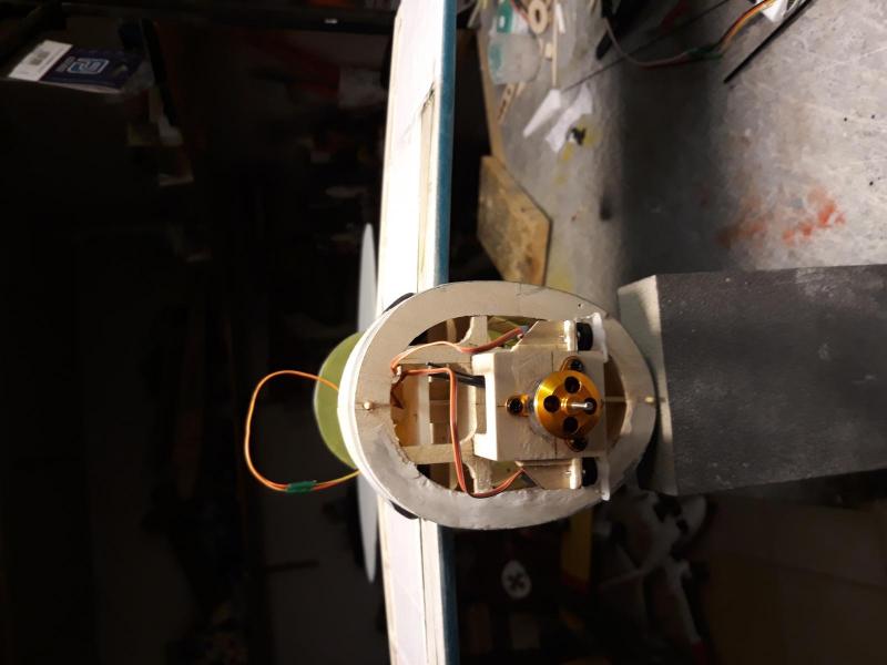

Dobry wieczor, No wlasnie co do piekarnika to dostalem kategorycznego bana od wiadomo kogo, muszę uzbierać mamonę i będe knuł. Dziś byly na tapecie różne poprawki, lakierowanie etc oraz gl malo spektakularne ale niestety dlugotrwałe kombinacje z prozaicznym, tymczasowym połączeniem skrzydła i kadłuba; przez to podwozie to doslownie szpilki wbić nie można bo pod brzuchem sie nie mieści albo w zlozeniu podw przeszkadza; musialem szpilkę krawiecką ukraść żonie; w końcu dla uciechy oka zamontowalem stat pion zeby zobaczyc jak to z grubsza wygląda. Lotek ciągle boję sie zamontowac bo się mogą w przymiarkach usxkodzić, chyba jednaķ bede konczył oslony kół najpierw. Trochę się to robi skomplikowane ale trudno. Pzdr. M

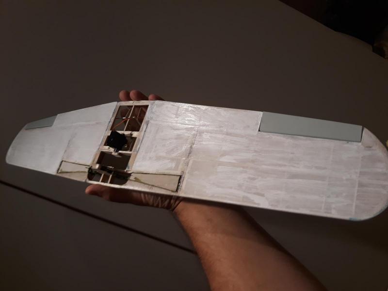

Dobry wieczor, Pogoda idealna na ... szpachlowanie masa wysycha tak szybko ze udalo sie brzuch wyszpachlować i wyszlifować w parę godzin (bo coś za miękką balse zastosowałem i trochę kanciasto wczraj wyszło). Następnie trochę chirurgii i brzuch z grubsza docięty tak ze kólka mozna bylo przymierzyć. Teraz zostało najgorsze: ten kawałek wokół kół. Przymiarki to horror bo wszystko lata i uszkodzić łatwo ale na razie katastrofy nie było. Skrzydła mają malutki wash-out'cik mam nadzieję nie zaszkodzi. Teraz czas chyba dokończyć lotki a "taniec brzucha" zostawię sobie na koniec. A, i jeszcze zegarki trzeba będzie dorobić. Pzdr. M

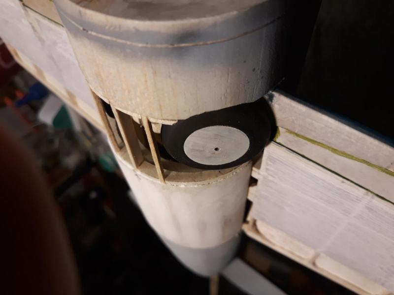

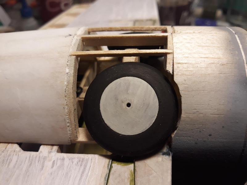

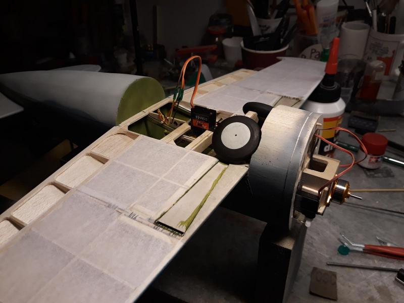

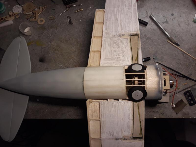

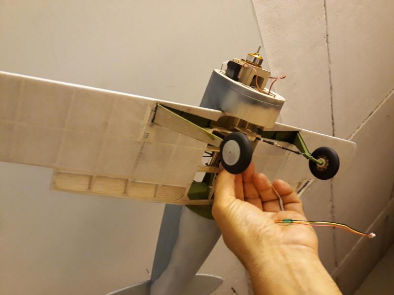

Dobry wieczór, Postępy male ale zawsze coś. Kóleczka w pozycji złożonej pakują się do brzucha calkiem ok (na zdjęciu widok z przodu), kąt osi nie jest idealny ale trudno, moze dam rade jeszcze poprawic. Brzuch postanowilem zrobic tak zeby w ostatniej fazie pasowania móc dokleić ten element ktory będzie okrywał wnęki kół - chyba po prostu rysikiem jakimś spróbuję go wykreślić, najpierw z kartonu a potem z balsy etc. Pierwszy kawałek pokrycia dolnego skrzydeł pocellonowany 1 raz - skrzydelko mocne i sztywne, tylko bedzie sporo pracy jeszcze przez te lotki, no ale bedę działał. Pzdr, M
