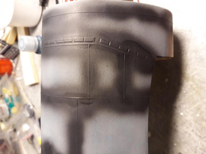

Dzięki! Tak, no podglądałem ile mogłem u plastikowych, z tym że tam to są super mistrzowie, a i sprzęty mają super. Ja mam najtańszy aerograf chiński za 5 dych, ale jakoś tam daję radę (ale nie z każdą farbą). Patent jest prosty: najpierw naklejam tasiemki mające imitować linie podziału blach. Potem jadę po tych liniach aerografem możliwie ciemną farbą (tutaj była chyba po prostu czarna) matowa, żeby: 1) zbudować "grubość" lakieru na liniach podziałowych tak aby po odklejeniu tasiemek wyszły wgłębienia 2) żeby obrzeża linii przyciemnić. Potem, każdy prostokąt powstały po nałożeniu tasiemek malujemy tak aby najpełniej "pokolorować" środkową część prostokąta a przy jego brzegach tak aby prześwitywała ciemna barwa położona wcześniej. Nie mam w malowaniu dużego doświadczenia ani talentu ale z tego co udało mi się podejrzeć u doświadczonych to działa zasada taka jak w sztukach pięknych: im mniej "techniczne" ruchy pedzlem (tj aerografem) tym lepsxy efekt, innymi slowy odrobina improwizacji i luzu przy malowaniu daje niespodziewanie (przynajmniej dal mnie) dobre efekty. Niżej tylko takie zdjęcia z procesu mam. Pzdr. M

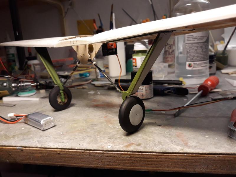

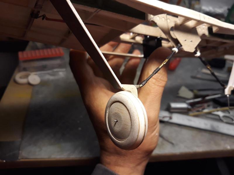

Dobry wieczór, Postępy malutkie, ale są: golenie podwozia wreszcie gotowe, kółka poprawione (bo pierwsza wersja trochę slabo wyszła), skrzydelko polakierowane, japonka polożona, lotki gotowe do malowania i finalnego montażu. Trochę dużo zajęły mi kombinacje umieszczenia serwa napędu lotek ale w końcu stanęło że bedzie umieszczone w pozycji odwróconej i popychacze lotek też będą pod skrzydłem (inaczej musiałbym ciąć kil kadłuba a tego wolałem uniknąć). Wagowo po lakierowaniu płata nie przybylo strasznie, tylko troszkę Cdn. Pozr. M

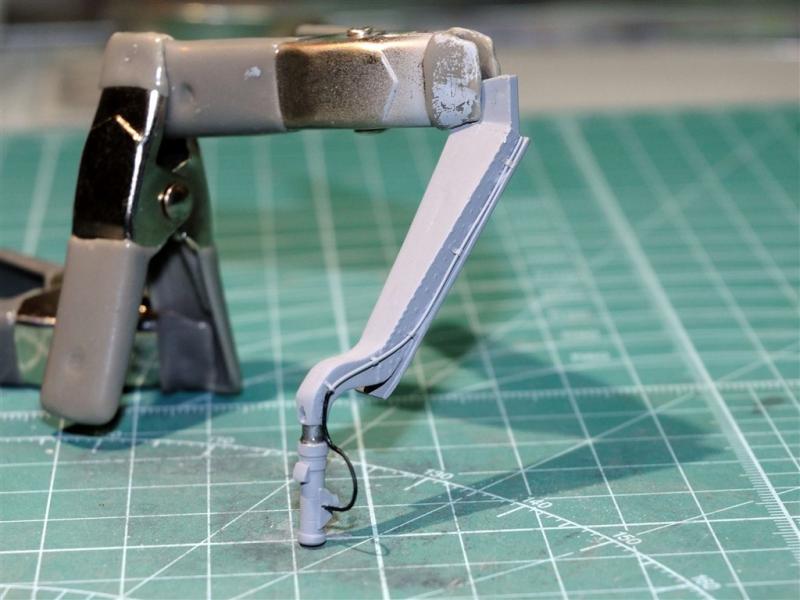

Ja właśnie chyba tak bym kombinował jak narysowałeś ( o ile dobrze rozumiem rysunek), tj wyprowadzenie "widełek" z płata powinno dać najlepsze usztywnuenie osi kol przed obrotami na boki, nie wiem tylko czy to ramię widełek wygięte w "L" na końcu wystarczy, to juz ocenisz sam znając materialy, ale jakby co to zamiast widelek możesz zrpbić dwa rownoegłe ramiona osi kol to sie usztywni. Ciekawi mnie jak zrobić takie podwozie i polączyć z płatem tak żeby móc oczywista placik najpierw okleic a potem zamontować podwozie, bardzo fajny temat:) Pozdr. M Ps. A i jeszcze mi się przypomniało ze podwozie zrobione (a la spotwith) z weglowych precików wyłącznie peklo mi (jedna goleń pękla na srodku dlugosci) przy slabym ladowaniu modeliku kt mial 70g wagi; od tego czasu przynajmniej jedną golen staram się robić z drutu; no ale to wiadomo, jeden rabin powie tak, a drugi inaczej, i też dobrze:) -

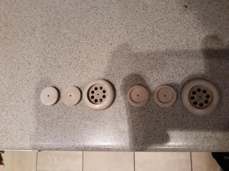

Dobry wieczór, Dzięki! Ja krytyki się żadanej nie obawiam, wręcz przeciwnie, po to jestem tu żeby się czegoś dowiedzieć i nauczyć. Tak, z tą balsą są różne szkoły, spróbuję poeksperymentować z miekką. A w międzyczasie zrobiłem nowe kółka i te obrzydliwe z pianki juz mogą odejść! chcę też zrobić jakoś w miarę "wyględnie" golenie , co niestety idzie bardzo żmudnie bo każdą część po licznych przymiarkach trzeba jeszcze w ruchu sprawdxic, baterię podlączyć , sprawdzić, odłączyć i tak w koło macieju, ale chyba niedługo koniec. Na pierwszych zdjęciach(z netu) to do czego zmierzam (mniej wiecej) nizej jak to u mnie wygląda. Cdn. Pozdr. M

Nie, nawet nie wiem czy jest jakaś możliwość kupowania takiej. Kupuję w sklepie analogowym i staram się na konstrukcyjne elementy wybierać tę która wygląda na twardą. W tym modeliku poza balsą są tylko 2 listweki sosnowe 2x1 w skrzydłach. Tę najtwrdszą balsę której strzegę jak skarbu uzyskuję z odpadów po modelach Guillowsa ktory slynie ze swej, jak mowią niektórzy, "dębowej" balsy. Dziś postępy mało efektowne, tylko polakierowałem skrzydła caponem, okleiłem lotki i przygotowałem połprodukty do zrobienia kółek. Cdn. Pzdr. M

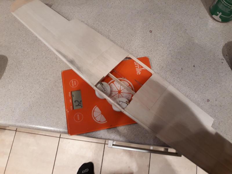

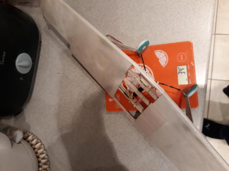

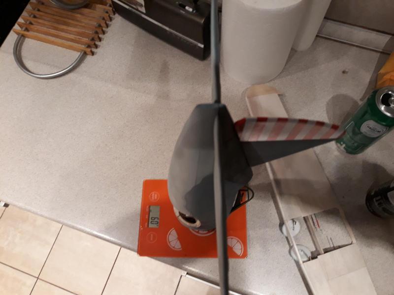

Dzięki! Setka pęknie na pewno:( no ale trudno, na razie przynajmniej model bez lotek i jednego (do nich) serwa waży ok 95g. Może nie będzie tragicznie. Będę budował dalej ale pokusa na coś nowego straszna... cdn. Pzdr. M Ps jak widać z porównania wagi na fot 1 i fot 3 mechanizm skladania podwozia dodal 11 g (głównie serwo oczywista) to 10% wagi calości ale chyba jednak nie strasznie.
