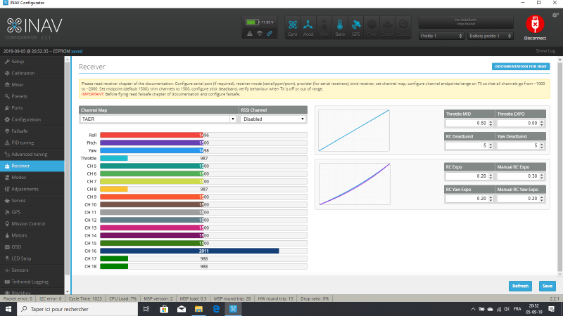

Normalnie nie powinno. A w zakladce Receiver w Inavie wszystko wyglada jak trzeba jak machasz dragami i pstryczkami?

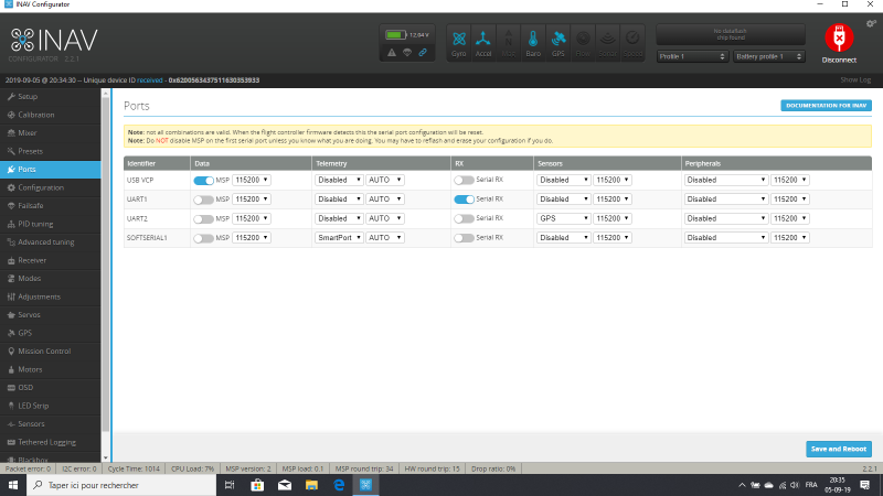

Nie chce mi sie juz szukac modelu i podlaczac, ale jak nie jest wlaczony (zasilanie, komunikacja z FC) to bedzie na czerwono. czyli nie dziala. U mnie np. GPS dostaje zasilanie tylko jesli podlacze pakiet napedowy do FC. Przy podlaczeniu do komutera samym kablem USB nie dziala. Otworz INAV, podlacz kontroler i w zakladce GPS, w drugim dolnym oknie "GPS Statistics" jest linijka Total messages . Powinny tam migac cyferki, cos jak 4756... liczba powinna caly czas sie zmieniac i rosnac. Jesli nic tam nie ma tzn, ze kontroler nie widzi twojego modulu... edit: d2f mnie ubiegl...
Nie. Myslalem o pierwszym obrazku, tym z recznie rysowanymi kabelkami. Ten drugi z GPS to ten sam kontroler? Te same numeru UART-ow? Chyba nie? Szkoda, ze nie mam takiego... Nie znam sie, ale nie bym byl taki pewny czy on ma wbudowane baro. Zazwyczaj jak kontoler ma to podaja w specyfikacji. Chyba, ze nie napisali albo ten ktory patrzylem nie jest identyczny..? Jak nie ma to troche lipa zeby nie powiedziec szajse... W specyfikacji mojego FC bylo napisane, ze Tx i Rx ten a ten to Uart ten a ten. Pozniej w Inavie w zakladce PORTS trzeba pod odpowiednim Uarten zaznaczyc GPS a nastepnie w CONFIGURATION tez uaktywnic. ...W radiu do dowolnego wolnego kanalu musisz przyporzadkowac dowolny pstryk on/off albo trzypozycyjny. W inavie w zakladce RECEIVER, jak nim pstrykasz to powinienes wiedziec czy dziala. Pozniej w zakladce MODES znajdujesz mode Manual. Aktywujesz. Wibierasz ten wybrany kanal z pstrykiem. W zaleznosci od tego w jakiej pozycji pstryka chcesz zeby sie wlaczal manual, ustawiasz zakres (niebieski pasek).
Nie zrozumialem. Tzn. ze GPS dalej nie dziala? Mi sie wydaje, ze powinien byc podlaczony jak na pierwszym obrazku z twojego postu nr 41. tx-rx, rx-tx, jak Przemek napisal. Pozniej prawidlowo skonfigurowany w inavie. Nie jestem pewny czy ten model ma wbudowany barometr. W opisach nie widzialem..? Kompasu raczej nie ma. Zreszta do samolotu nie potrzeba. ...z tego co wyczytalem w necie to nie jest to najszczesliwszy kontroler; sa rozne wersje, klony, ze ciezko czasami sie polapac jak ktos nie jest zaprawiony w boju...
