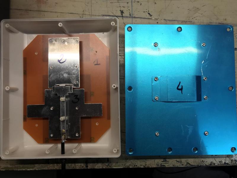

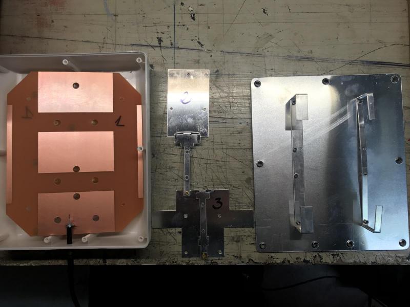

Przylutowalem kabel antenowy tak jak mi sie zdawalo, ze ma byc (tak jak zreszta piszesz). Zlozylem antene do kupy. Zaczekam az bedzie znowu dostepny tester anten w Bg. Wtedy ja podlacze i zobaczymy co to warte. Po wyprostowaniu tych dziwnych blaszek od srodka tylnej "pokrywki" i przylozeniu do calosci wywnioskowalem, ze one jednak nie powinny dotykac do elemenu 3. Dotylkaly jakby przez przypadek, bo byly wykrzywione. ps: dalej nie rozumiem konstrukcji tej anteny . Do testow linku video zrobie chyba dipola "ze wzoru" i zamowie biquada pod zadana czestotliwosc... -

wojtek-a opublikował(a) temat w Nadawanie i odbiór, anteny
Hey, Pisze z nadzieja, ze jakis elektronik-radioamator wpadnie na ten topic i sie wypowie... Od kilku tygodni pogoda pod psem, latam malo albo wcale, wiec postanowilem skorzystac z okazji i uruchomic zestaw 1.2 GHz, ktory zalega juz ladnych kilka lat w szufladzie. A ze myslalem o long range, kupilem wiec w Bang... super antene odbiorcza . Podlaczylem wszystko w garazu. Zadzialalo. Pelnia szczescia. Cos mnie jednak tknelo zeby rozkrecic ta nie budzaca swoim wygladem zaufania antene. Moim oczom ukazal sie widok, ktorego nie ogarniam. Sprobuje wytlumaczyc co zastalem: -element nr 1, to jednostronnie i czesciowo miedziowana plytka nie majaca kontaktu z innymi elementami czy kablami -element nr 2 to aluminiowa blaszka nie majaca kontaktu z zadnym innym elementem lub kablem -element nr 3 to tez aluminiowy wyginaniec, ktory mial kintakt z ekranem przewodu antenowego ( kiepsko polaczony-oderwal sie jak tylko dotknalem palcem) i tylna czescia z alu nr 4 Nie rozumiem za bardzo tej konstrukcji. Wydaje sie, ze element nr 2 powinien byc polaczony z przewodem centralnym kabla antenowego. Tak czy tak jakies to dziwne dla mnie..? Nie byly to chyba najrozsadniej wydane pieniadze . Moze jednak jest nadzieja ? -
