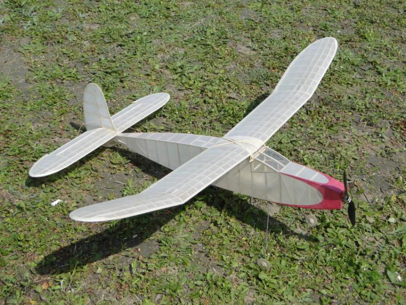

Wydumałem napęd lotek (trochę podejrzany w necie) . a tyle waży, a w zasadzie 0,5g, bo nie doliczyłem ośki orczyka

Skrzydełko gotowe, trzeba tylko odciąć lotki i wydumać jakiś rozsądny napęd lotek . Co do wagi końcowej, wygląda to optymistycznie .

Dzięki Koledzy za wszelkie info odnośnie materiałów do pokrycia. Trochę papieru japońskiego mam, zobaczymy jak z kolorkami, pofarbować to nie problem. A co do wielkości modelu, to fotka z jednogroszówką i na mojej dłoni .

Dłubaniny ciąg dalszy, pokrywa przodu kadłuba, jakoś wyposażenie trzeba będzie włożyć . i waga dotychczasowej stolarki, nie jest źle

Witam Z racji chwilowej niemożności popracowania przy większych modelach, zabrałem się za malucha. Model klasy Orzeszek 13 cali rozpiętości (330mm). Chciałbym osiągnąć wagę do lotu około 40g, a jak wyjdzie zobaczymy. Na początek stateczniki .
