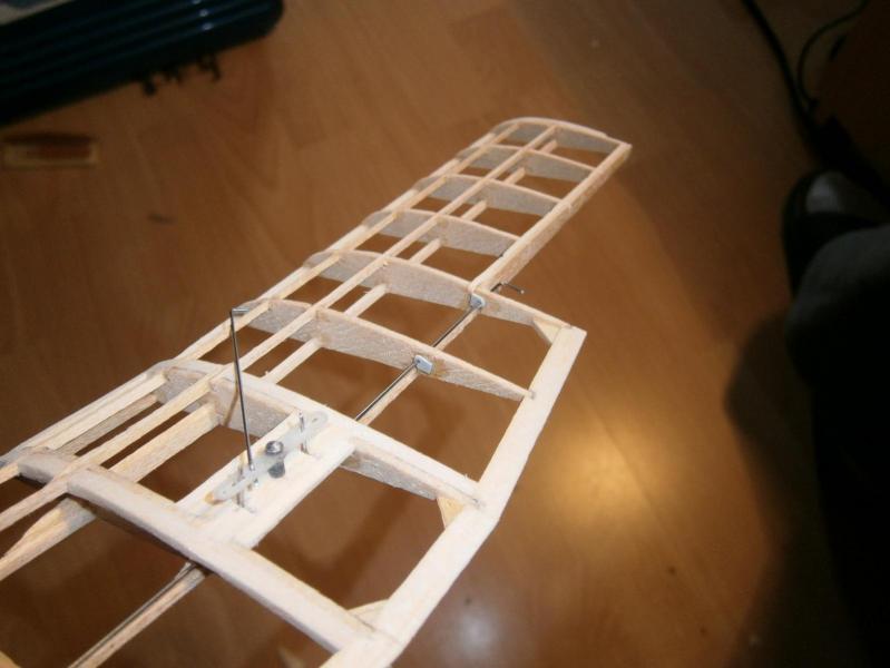

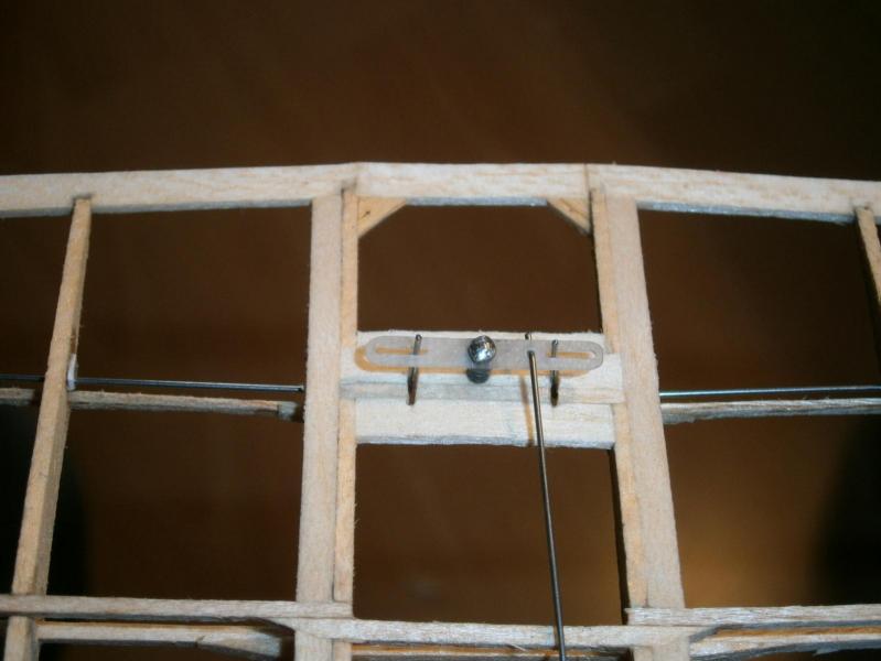

  6. Na kieszeń w skrzydełku naklejony jest kawałek balsy ze sklejką jako blokada. A w rurkę wkręcona jest śrubka M3. A SC na razie ustawione na 50mm, gdzieś wyczytałem, że z takim SC latają.
