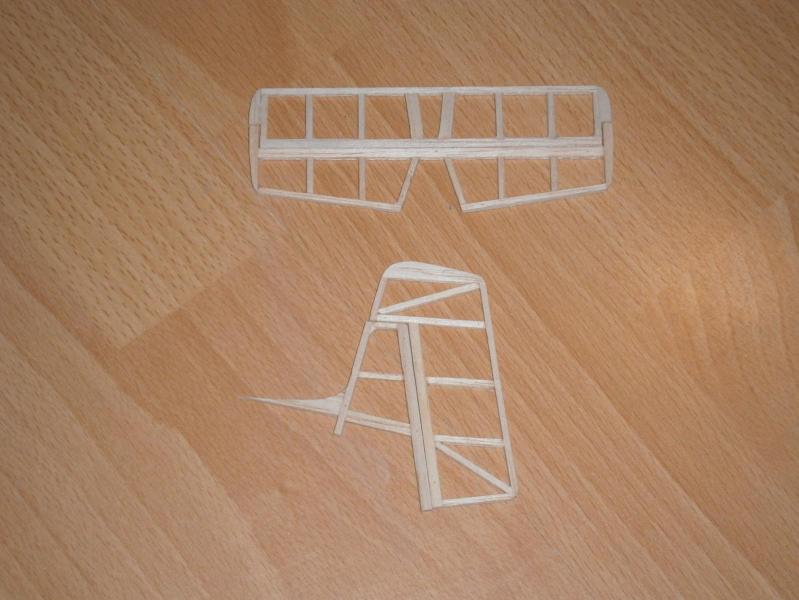

  7. Jurek, absolutnie nie zależy mi na ustanawianiu rekordów. Z tematem maluchów zmierzyłem się z ciekawości. Sprawa , jak się okazuje do ogarnięcia . I teraz kilka spostrzeżeń, przede wszystkim wielkość 13", to chyba graniczny rozmiar do wykorzystania, nazwijmy to, klasycznej elektroniki modelarskiej, np. serwa. Głównie ze względu na wagę maluchów do lotu, obciążenie powierzchni, prędkość lotu. Właściwie nawet już przy tej wielkości powinno się stosować, zamiast serw, siłowniki elektromagnetyczne, wszystko ze względu na ciężar. Samo klejenie takich modeli, owszem jest upierdliwe, ale do zrobienia. Problemem, ze względu na delikatność konstrukcji, jest montaż wyposażenia. Jeśli chodzi o krycie papierem koreańskim, kryje się podobnie jak japońskim, tyle tylko, że jest znacznie delikatniejszy i po pocellonowaniu bardzo kruchy, łatwy do uszkodzenia. Z modelem trzeba się obchodzić jak z przysłowiowym jajkiem. Dałeś kilka linków do planów takich modeli, pytanie tylko, czy ktoś je w ogóle robił. Narysować takie plany to żaden problem. Wykonanie tej wielkości modeli pod napęd gumowy ma sens, bo końcowa waga jest niewielka. A Corby poleci , trzeba trochę poczekać. A co do modeliku Corby, wybrałem taki ze względu na to, że oryginał jest mały i po zmniejszeniu ma stosunkowo większe cięciwy płata, a co co za tym idzie, można uzyskać mniejsze obciążenie powierzchni. P.S. Będę robił jeszcze maluchy, ale chyba troszkę większe, tak do 500mm. Wtedy to ma sens z klasyczną elektroniką .

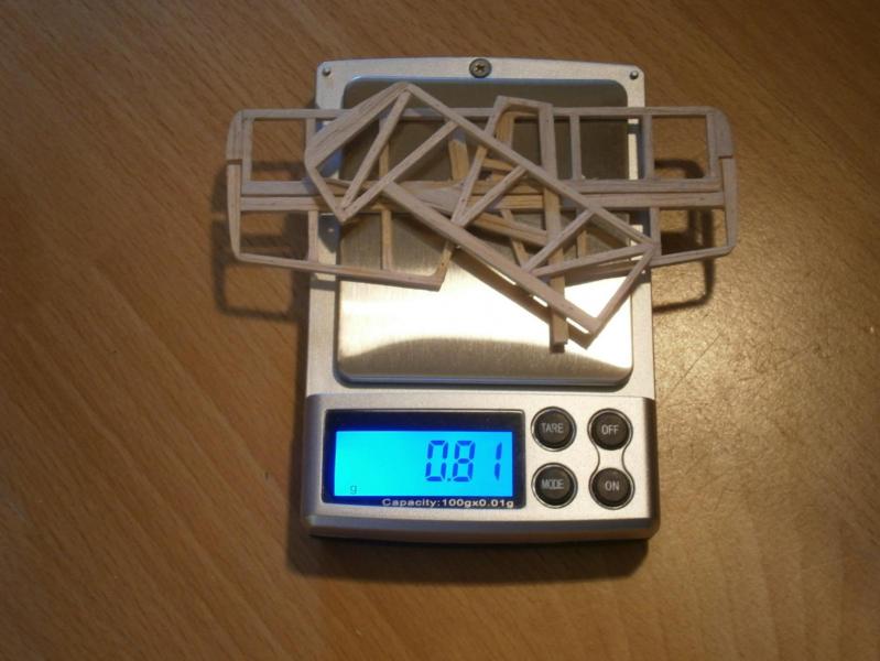

  17. Z ciekawości co to jest ten papier koreański, okleiłem płacik. Okleja się tak samo jak japońskim, ale jest chyba trochę delikatniejszy. Upierdliwością oklejania tego "pierdzipęda" jest waga i delikatność konstrukcji. Trzeba bardzo uważać. Waga przed oklejaniem i po oklejeniu i jednokrotnym cellonowaniu, po drugim na dechę i sezonowanie

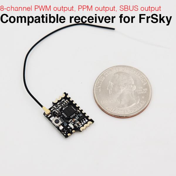

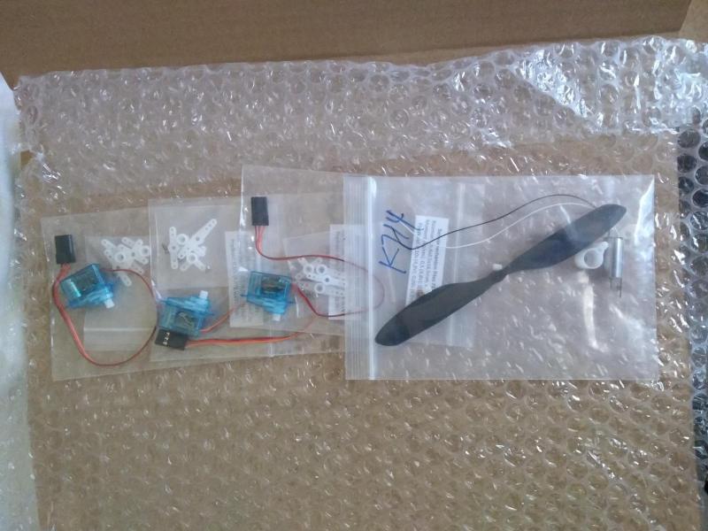

  19. Dzięki Koledzy za wszystkie uwagi, postaram się stosować . Odbiornik dotarł , teraz dopiero będzie jazda z lutowaniem

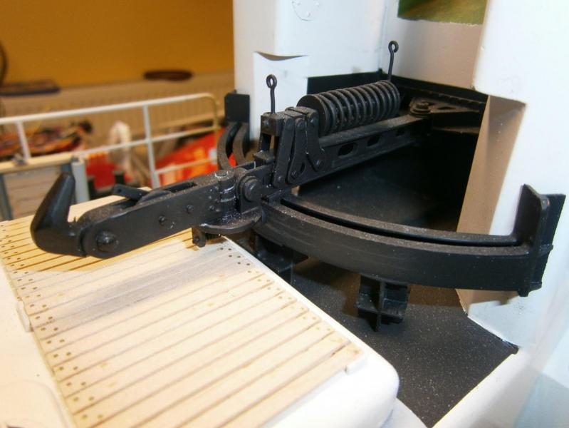

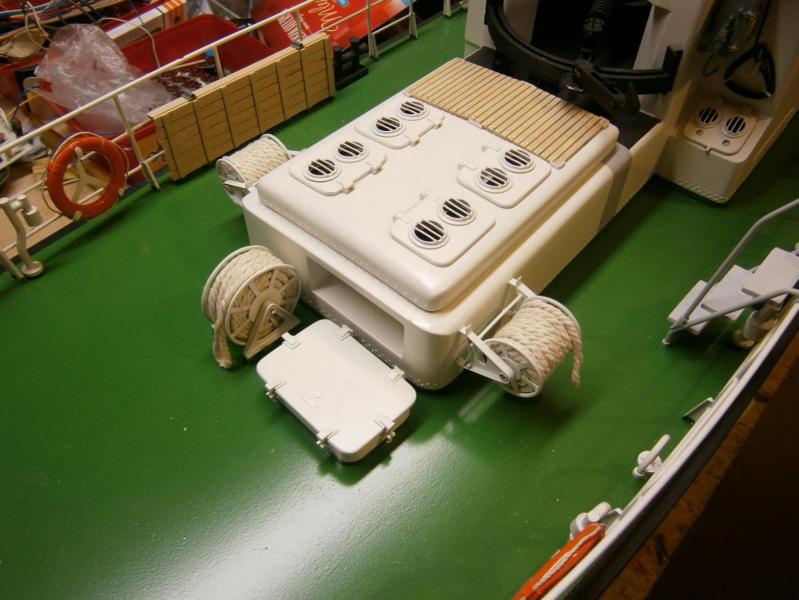

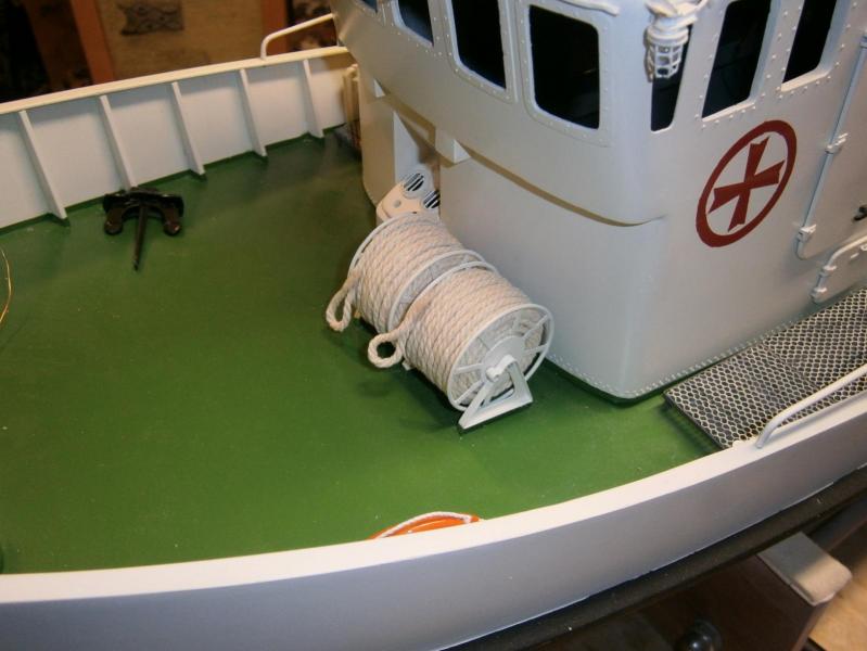

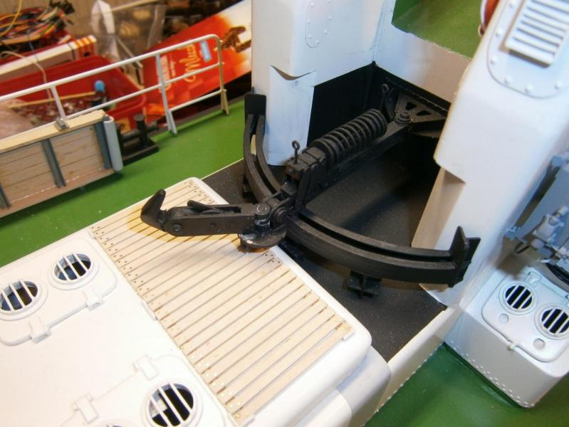

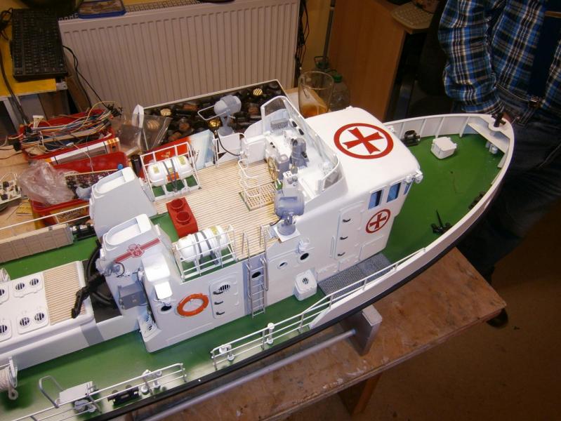

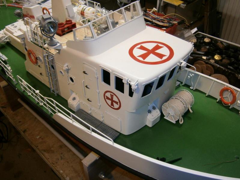

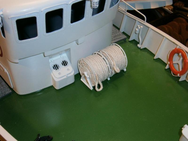

  22. Praca w stoczni trwa . Oświetlenie, jeszcze niepełne rozdzielnia oświetlenia i troszkę elementów fototrawionych we własnym wykonaniu budowniczego

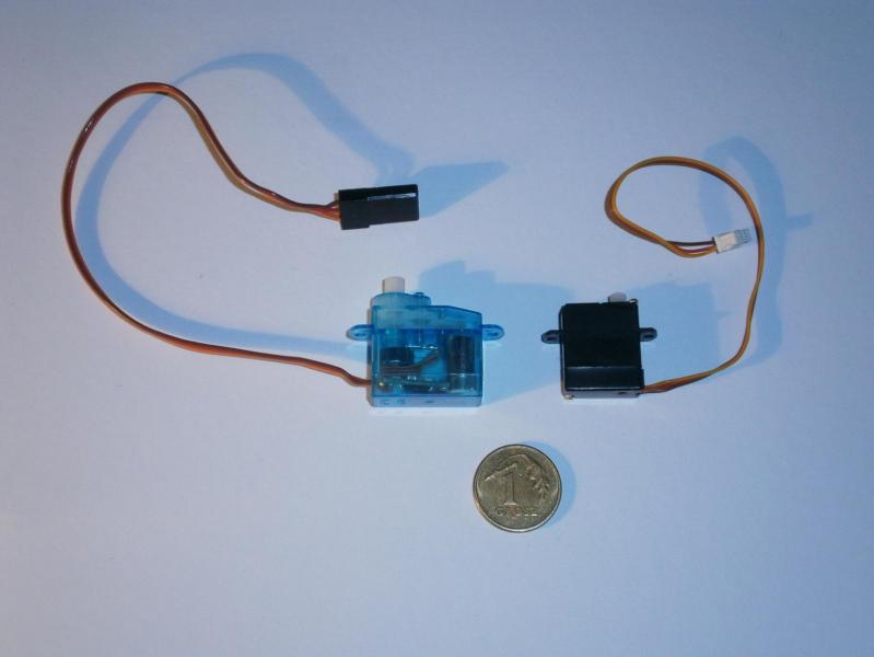

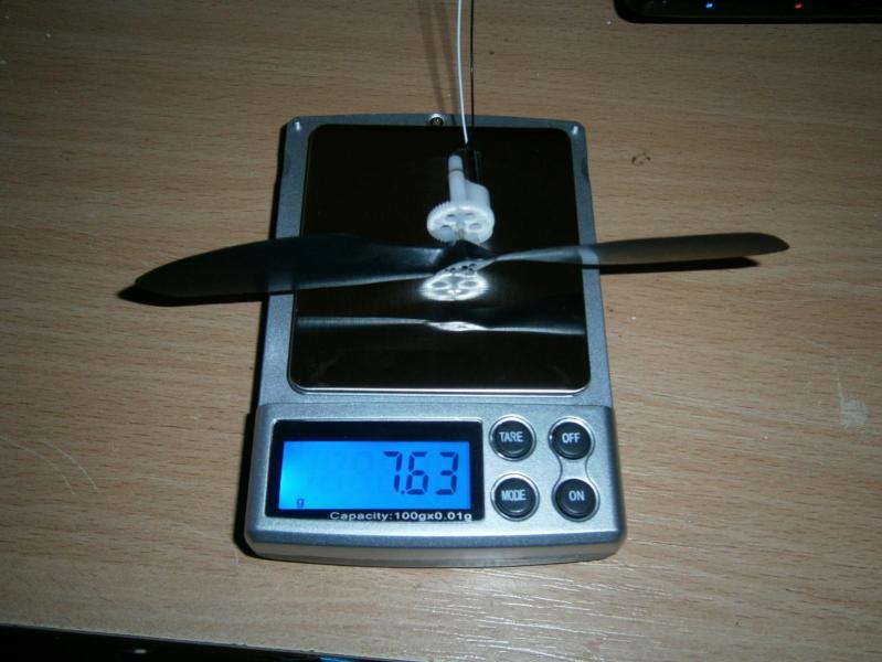

  24. Dzięki Jurek, mam nadzieję, że będzie latał, ba nawet wiem . Powolutku do przodu, okazuje się, że budowa takiego malucha to przysłowiowy "pryszcz". Problemem jest instalacja elektroniki i wyposażenia. Mimo że to wszystko takie małe, to w czasie montażu jakieś takie wielkie . Noo.. ale damy radę . Na początek motorek i serwo lotek.
  25. Silnik z drugiego linku ma podobne parametry do silnika , który miałem w oryginale. Mój miał mniejsze kv. Regulator trochę wielki no i te goldy, obowiązkowo mniejsze i lżejsze.
