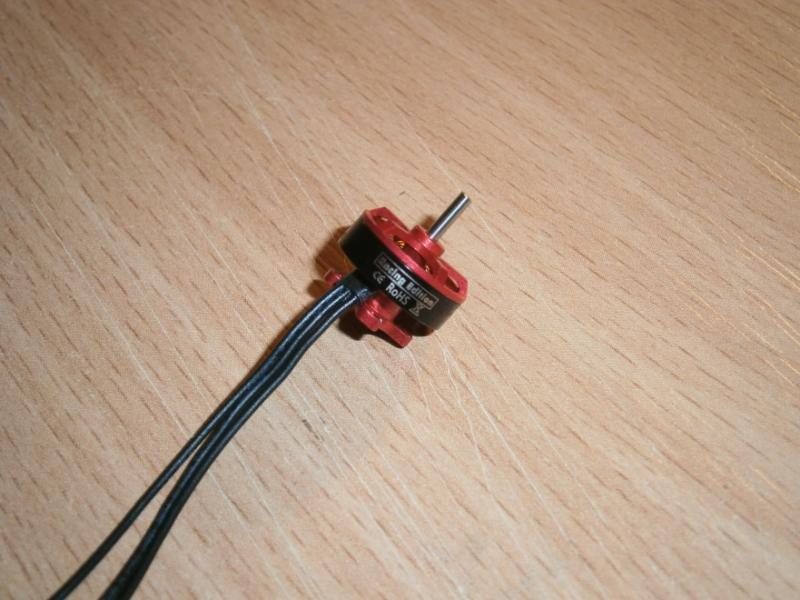

Po jednym małym serwku na lotkę do spokojnego latania powinno wystarczyć.

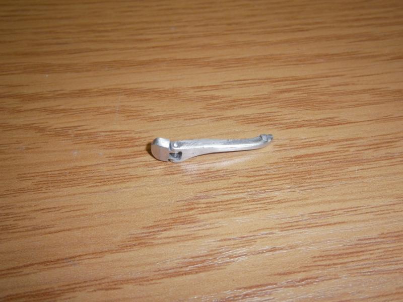

Dotarł nowy tłumik . Nawet lżejszy od poprzedniego, jeszcze trzeba go trochę "dopieścić". Ale jest OK. skręcony z silnikiem i przymiarka w modelu

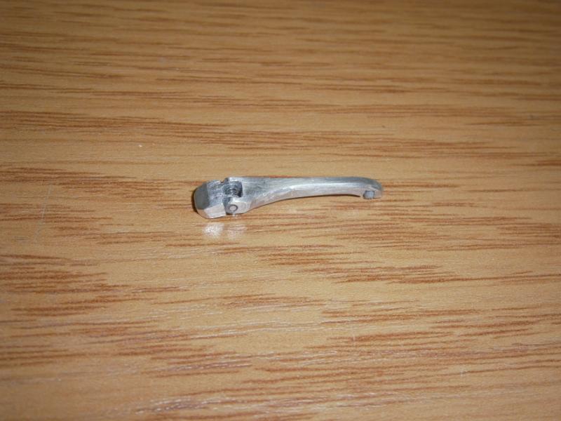

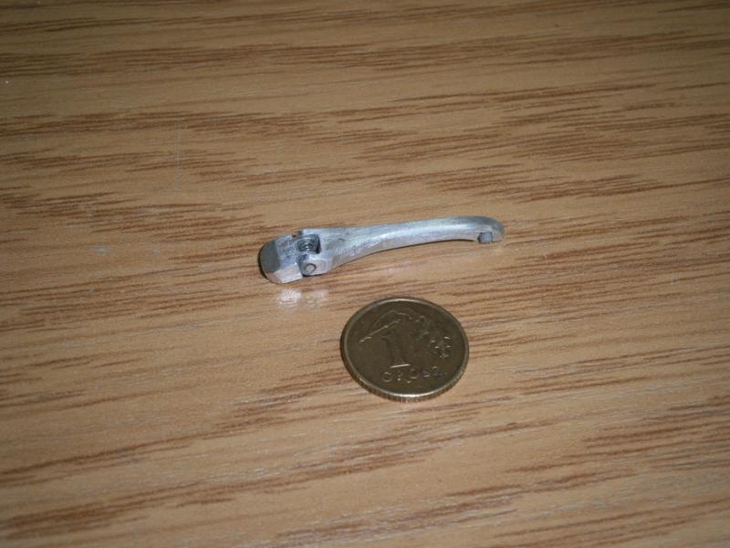

Tłumik dotarł do mnie . Oryginał waży tyle dorabiany tyle Będzie robiony nowy, ktoś zgadnie dlaczego
Dzięki Lucjan , coś tam udaje się zrobić. Tłumik "wysmażony" , nie mam go jeszcze fizycznie, dostałem na razie fotkę, ale niedługo będzie u mnie.

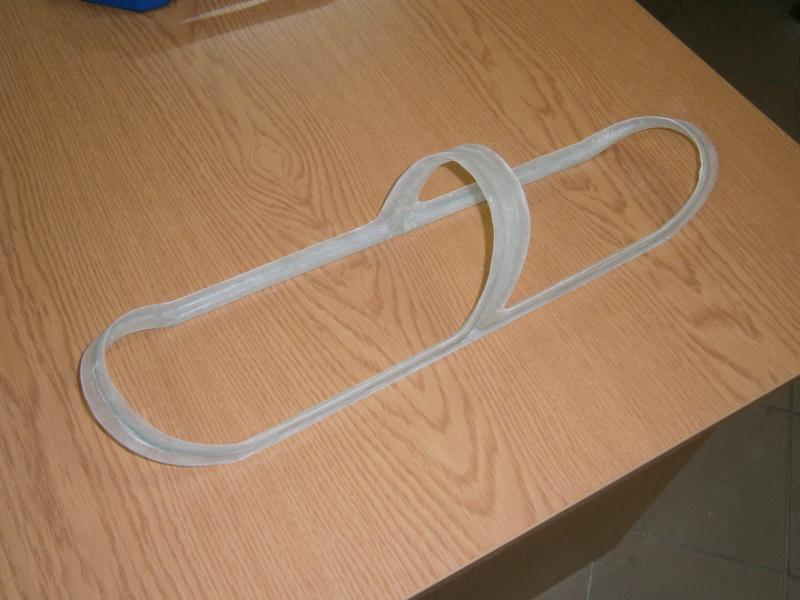

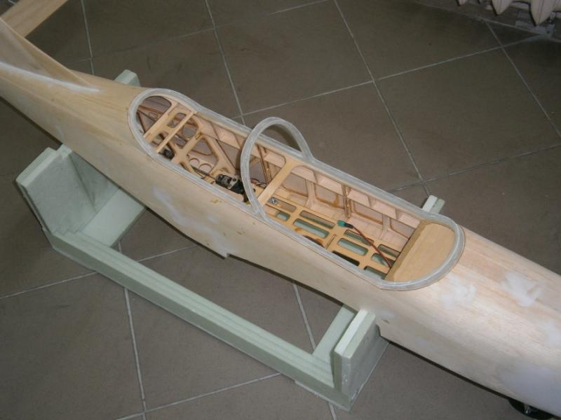

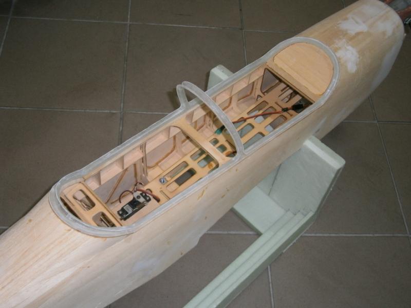

Dłubanina, przy której czas płynie, a niespecjalnie widać robotę. Zamknięcie kabiny, nie jest to może jakaś finezyjna robota ( i tak później nie będzie widać) ale działa. Kadłub można podnieść za kabinę i się nie otwiera.

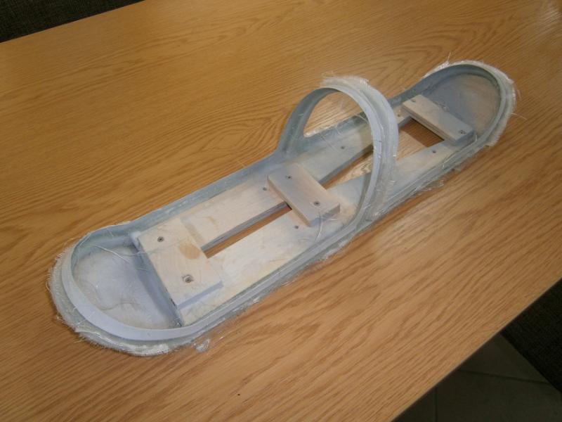

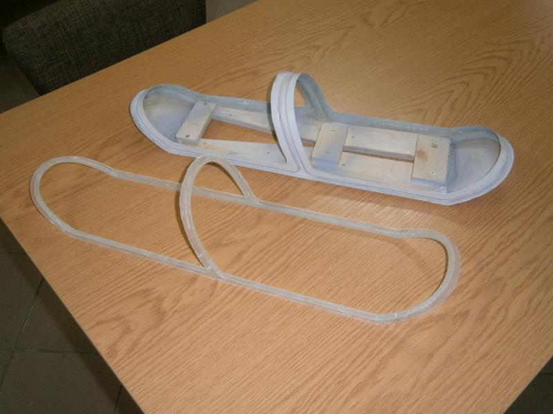

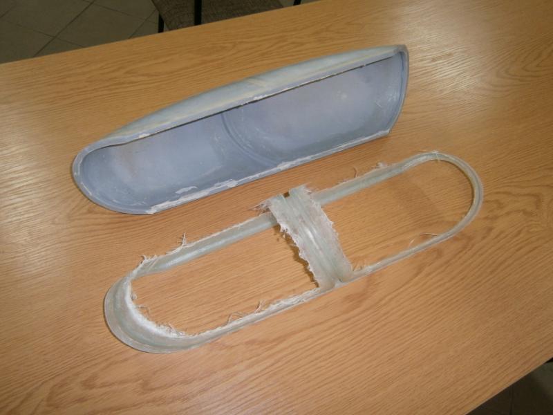

Hmm... z tym czasem grzania to tak nie do końca. Będzie to zależało od kilku czynników. Nie u wszystkich będzie jednakowo. Moja kabina tłoczona jest z grubości 0,5mm i jeśli jest na ramce, uważam, że wystarczy przy tej wielkości i ciężar kabiny akceptowalny. Mniej więcej patrzyliśmy na czas grzania, ale bardziej na zachowanie PETa. Kabinka, którą wykorzystuję wyszła dopiero za trzecim razem i też dogrzewałem na kopycie opalarką. Co się działo, opisywałem we wcześniejszych postach. Ale sprawa tłoczenia w warunkach domowych jest do ogarnięcia . Przy Orliku robótki ciąg dalszy . Ramka pomalowana i wytłoczka przyklejona. Muszę poczekać do pełnego związania kleju, obciąć naddatki i będzie można przymierzać do kadłuba .
