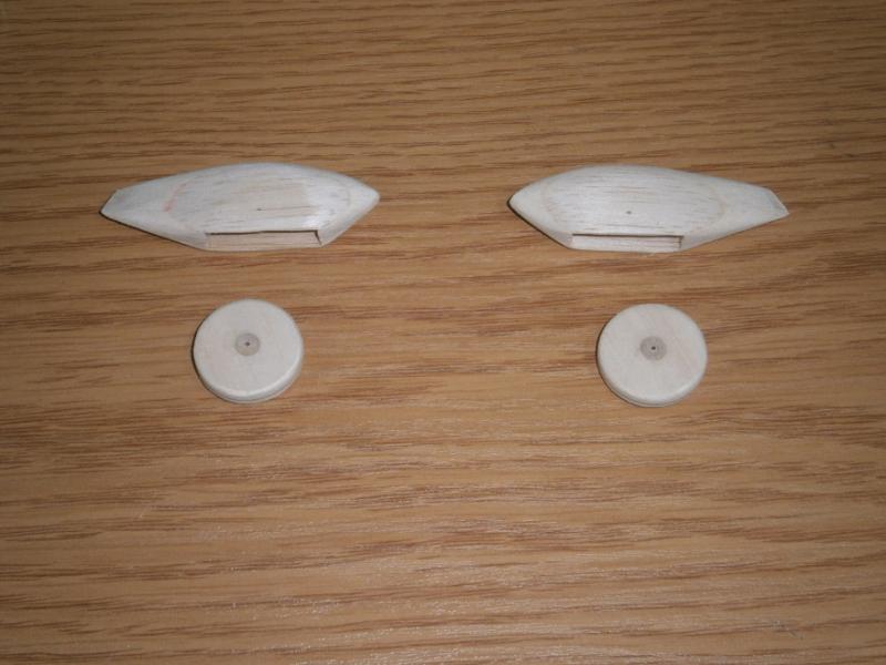

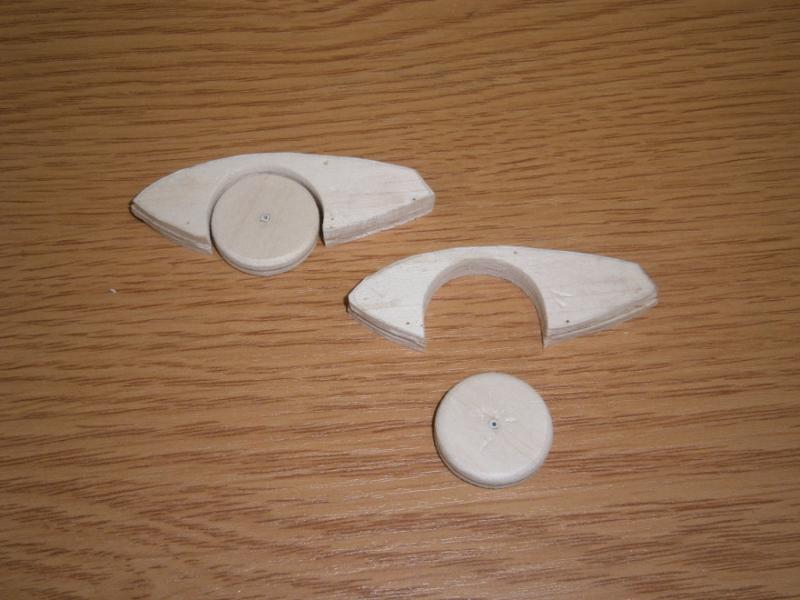

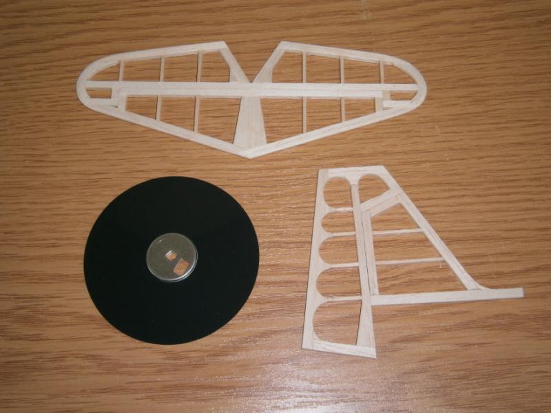

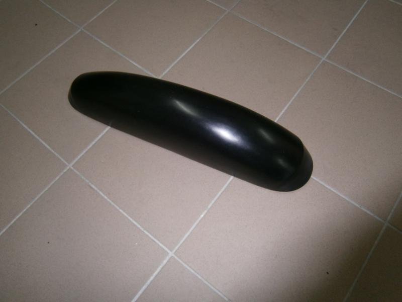

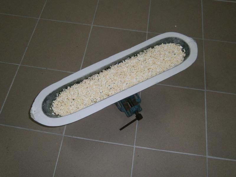

  3. Nic wielkiego się nie stało , śmigło "pynkło", ale już poklejone. A fotki kołpaczka post nr 45.

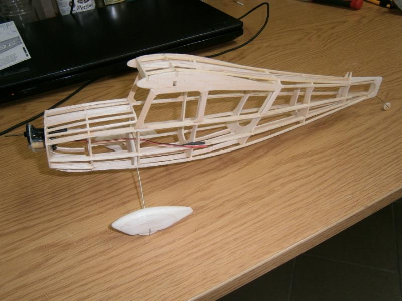

  4. Wykonanie kołpaka pokazałem na fotkach wcześniej, a mocowanie hmm... sklejony jest ze śmigłem . Za dużo kombinacji było z mocowaniem osobno. No jest dobra wiadomość, model OBLATANY . Trafiła się prawie bezwietrzna pogoda to trzeba było spróbować.

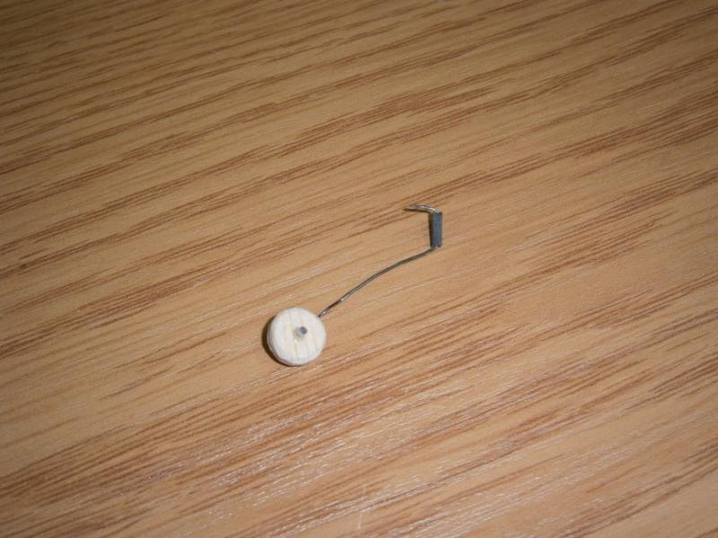

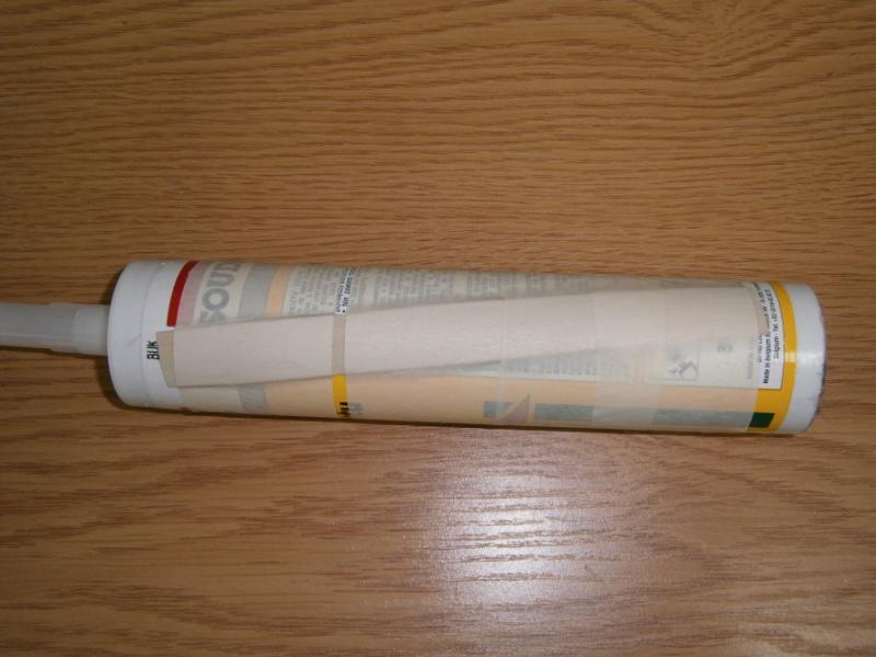

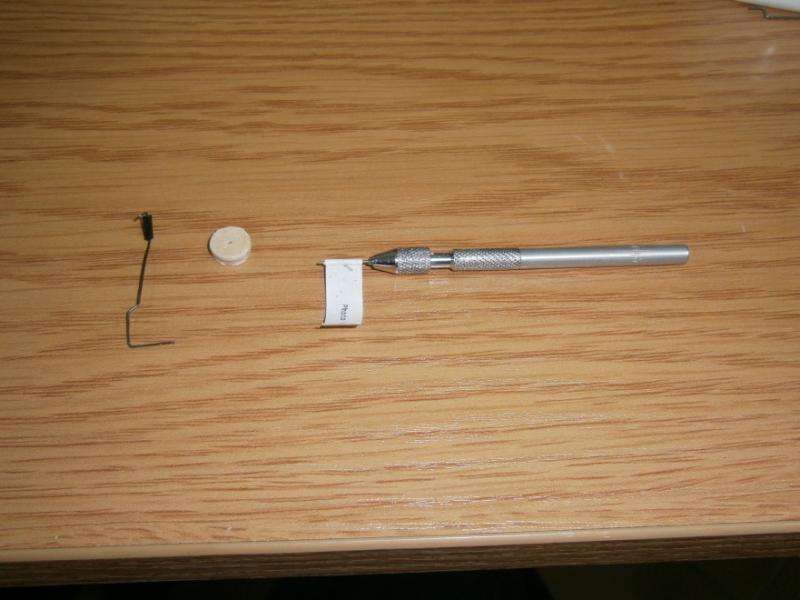

  5. Średnica około 20mm, poszukam też czarnej gumki.

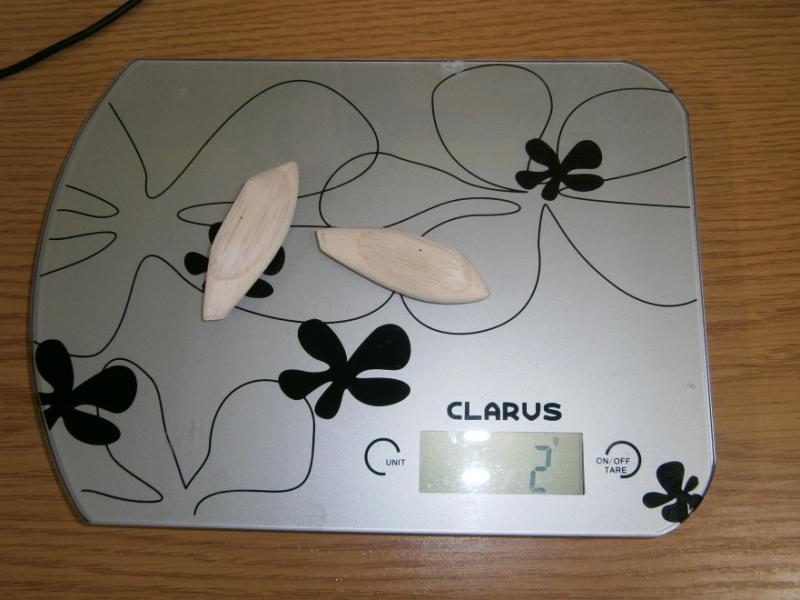

  6. Proszę mi tu nie cukrować ,fajnie się takie coś klei. Cessna Skymaster ?
  7. Dzięki Panowie . Jeszcze jeden mały gadżet, teraz model wygląda poważniej .
  8. Za namową kesto obrysowałem "czerwonki" czarnym cienkopisem. Wygląda lepiej , dzięki.

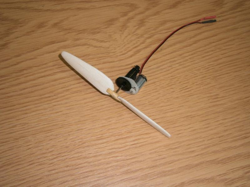

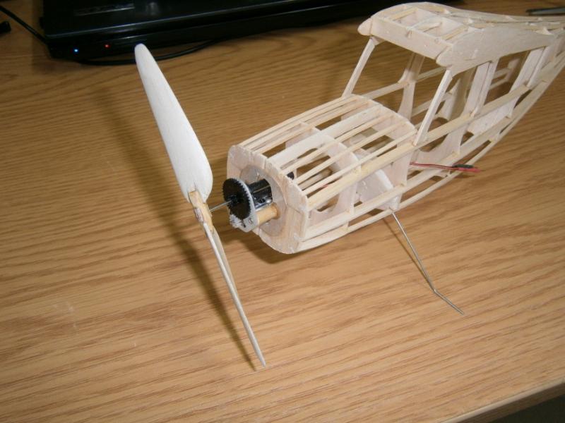

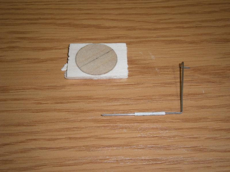

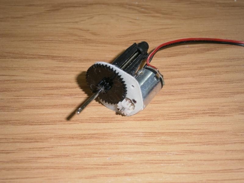

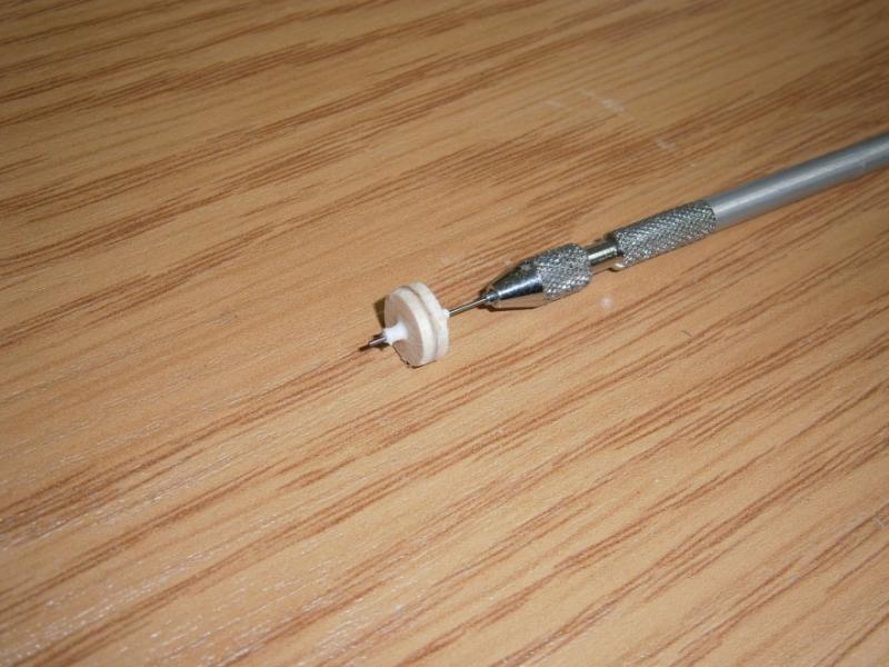

  9. Muszę spróbować z cienkopisem. Mocowanie śmigła, o które prosił Jerzy. Wykorzystałem obciętą część napędu do lotek, tą tulejkę. Mam nadzieję, że fotki wyjaśniają. Do pełni szczęścia muszę pokombinować z kołpakiem .
  10. Jutro zrobię fotki mocowania śmigła, "oszklenie" to folia na okładki.

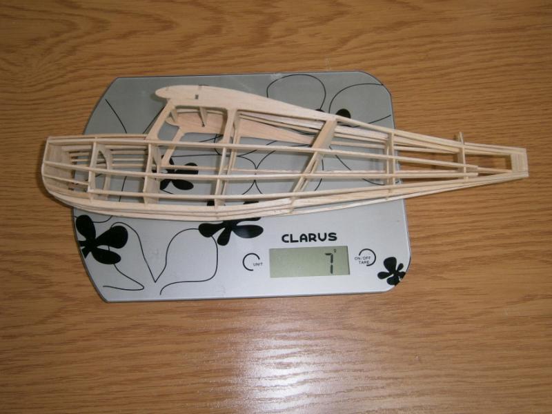

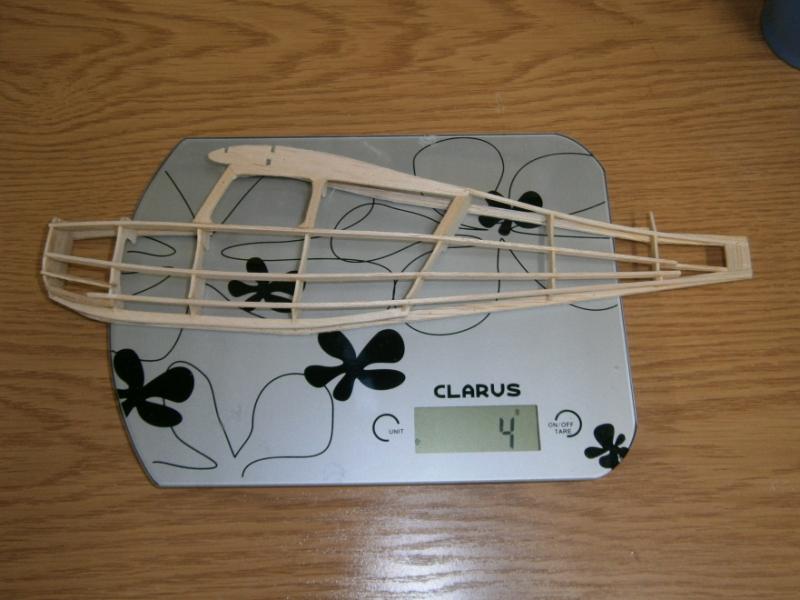

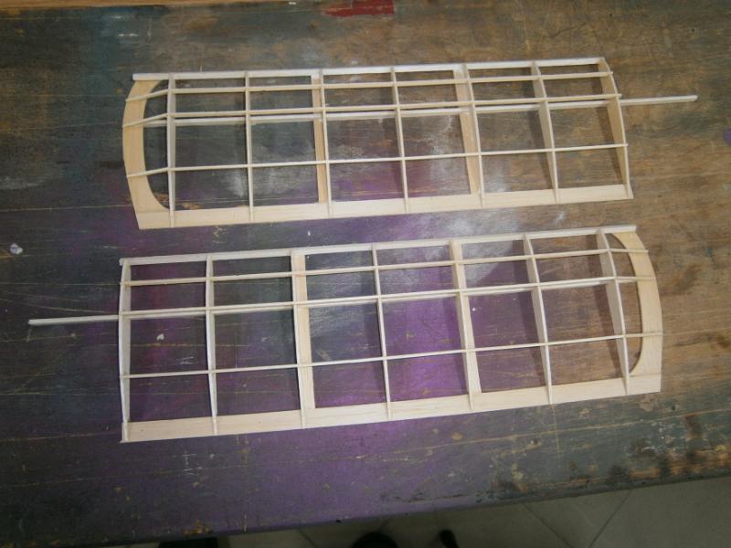

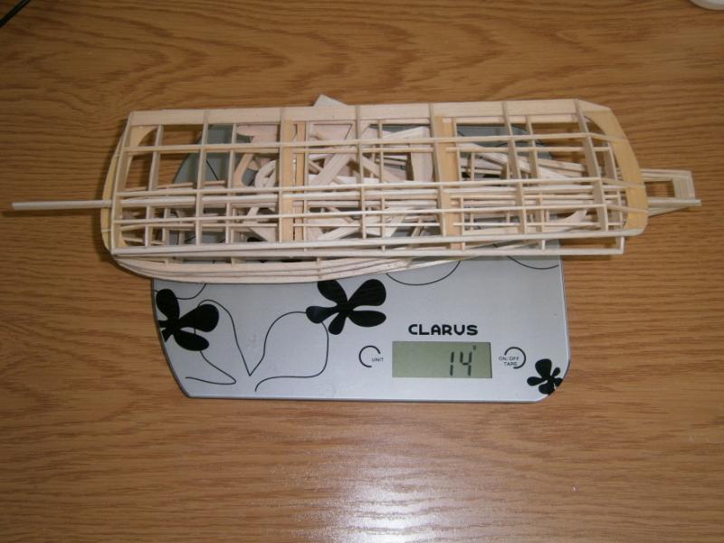

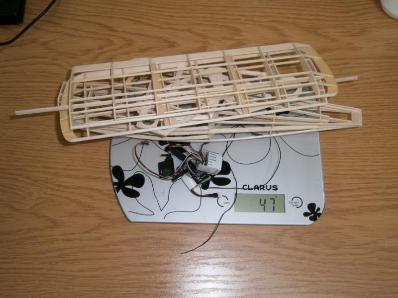

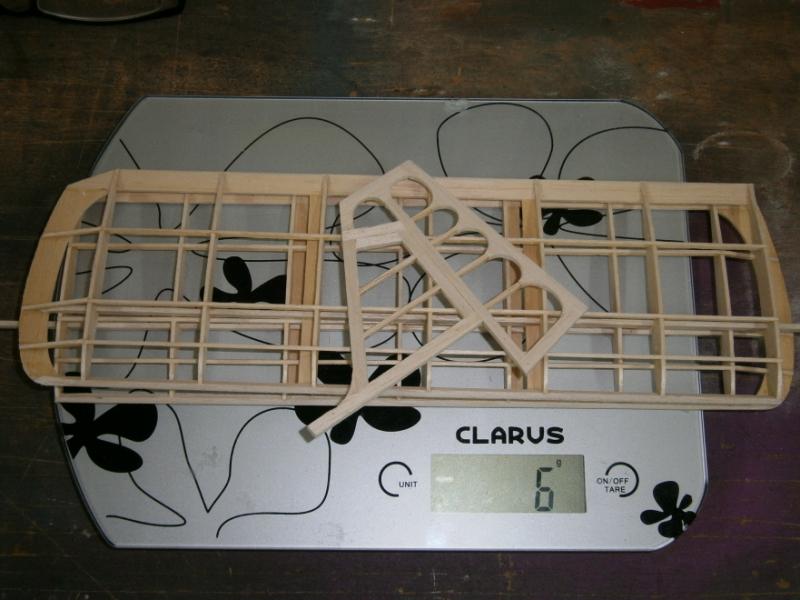

  11. Witam Trochę sobie popracowałem Skrzydełka w czasie sezonowania Dźwignie steru wysokości i steru kierunku Waga całości bez oszklenia Waga kpl do lotu (z oszkleniem), chyba nie jest źle W zasadzie koniec budowy, brakuje tylko filmiku z lotów, ale będzie. Trzeba poczekać na lotną pogodę .
  12. No tak by u Ciebie wychodziło :-), Wojtek 3,ja 1 a Ty 2 płaty.
  13. Dzięki Jurek, nie mówię, że nie można polatać takim maluchem, bądź mniejszym, na zewnątrz. Pewno będę próbował, problem jest tylko taki, że u mnie mało kiedy jest wiatr mniejszy jak 3-4m/s.
  14. A nawet nie sklejać wcześniej, tylko po kawałku naklejać, po wcześniejszym delikatnym namoczeniu. Sprawdzone organoleptycznie . Później tylko delikatnie przeszlifować łączenia.
  15. Trochę ciężko byłoby latać czymś takim . Waga połówki płata po oklejeniu i jednokrotnym cellonowaniu wzrosła dwukrotnie. Zapomniałem zrobić fotkę "golasa". Na razie skrzydełka po dwukrotnym cellonowaniu przypięte do deski sezonują się.

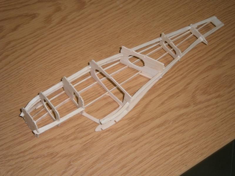

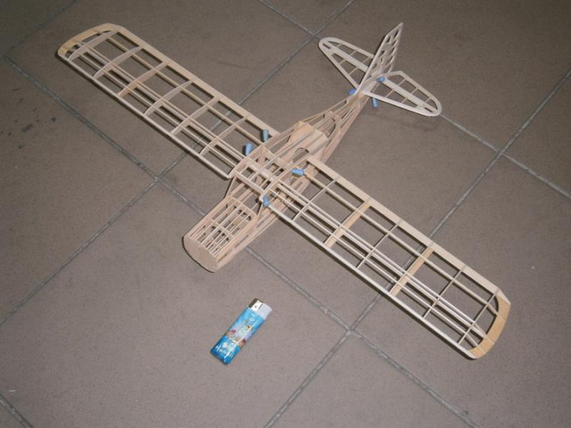

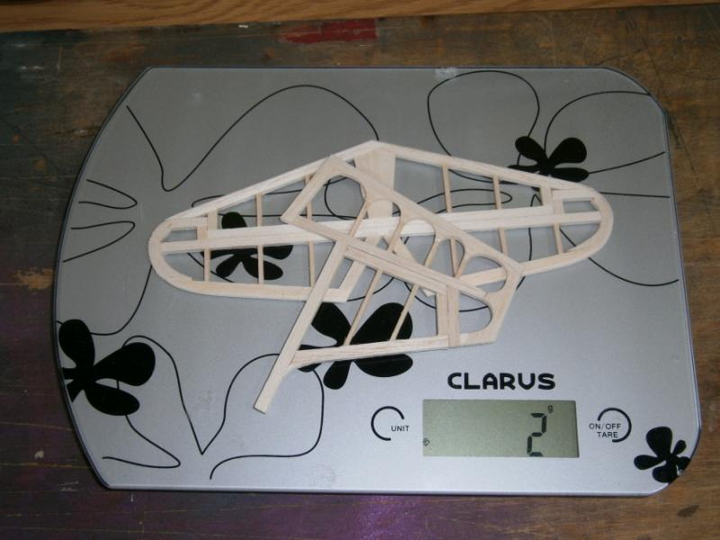

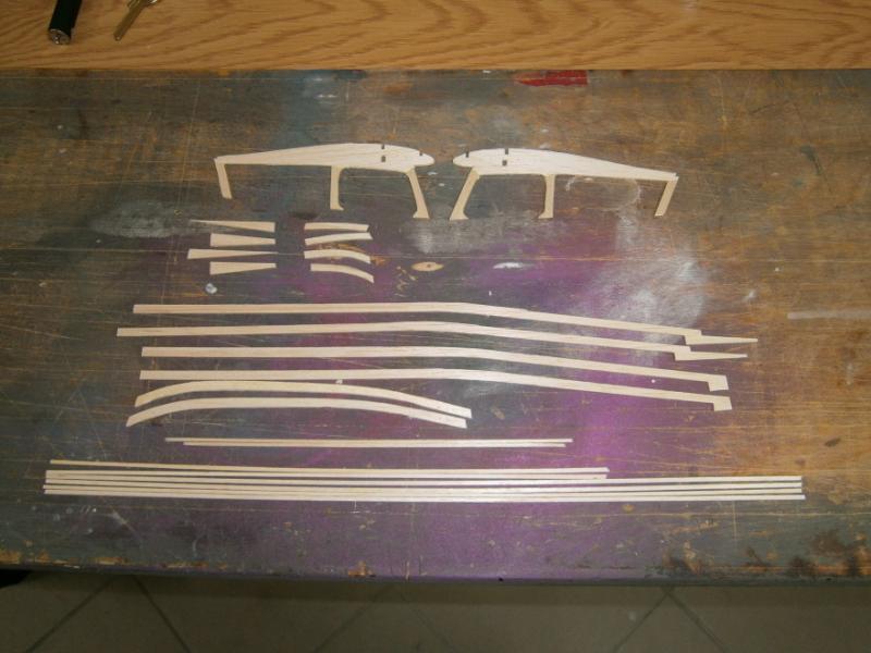

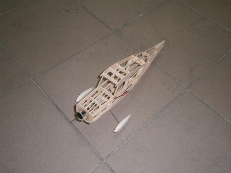

  17. Bardzo dobrze idzie . Mam tylko małą uwagę ( to tak na przyszłość), chodzi mianowicie o listewki. Górna podłużnica na kadłubie jest trochę kiepska, chodzi o słoje, taka listewka lubi się "pokręcić". Postaraj się wybierać listewki o drobnych , w miarę równo ułożonych słojach wzdłuż listewki.
  18. Dobrze jest . Oklejanie trwa.

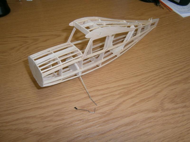

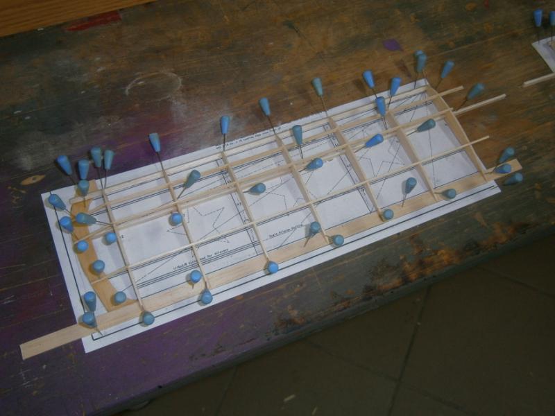

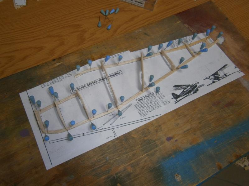

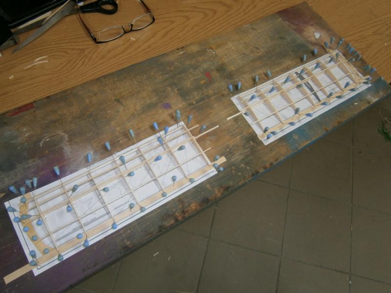

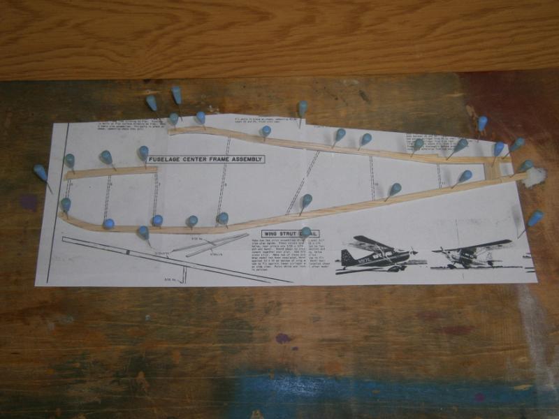

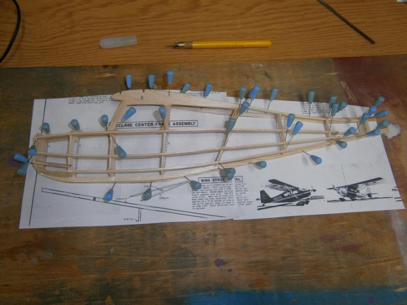

  24. Jak skleisz górę kadłuba, wtedy wkleisz stateczniki. Później trzeba uzupełnić przejście kadłuba w pionowy. Zmień pinezki na szpilki modelarskie, będzie szybciej, łatwiej i przyjemnie .
  25. Skośne elementy kratownicy też klej w pozycji przypiętej kadłuba do deski. Wtedy Ci nic nie pokręci.
