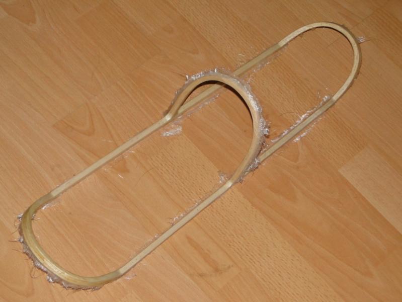

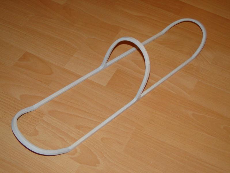

  2. Witam Foremka zdjęta i pokrywa wylaminowana. Nie bardzo pasowały mi oryginalne zawiasy plastikowe (chodzi o oś obrotu pokrywy), postanowiłem zrobić swoje z laminatu . Na razie jeden, żeby zobaczyć jak to wyjdzie, ale wydaje się, że będzie OK.

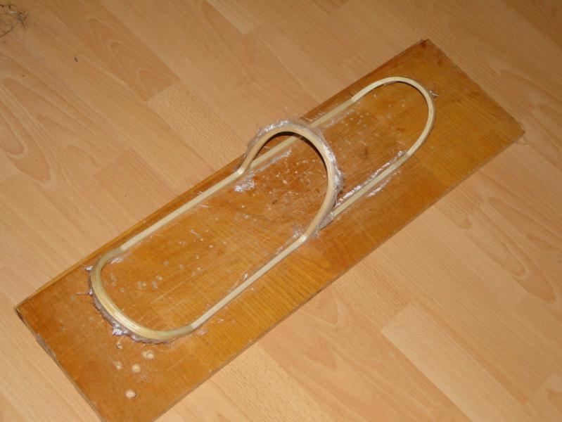

  3. Witam Wszystkie łopaty kołkowane są kołkami bambusowymi, średnicy około 3mm. Kołki wklejane też na Soudal.

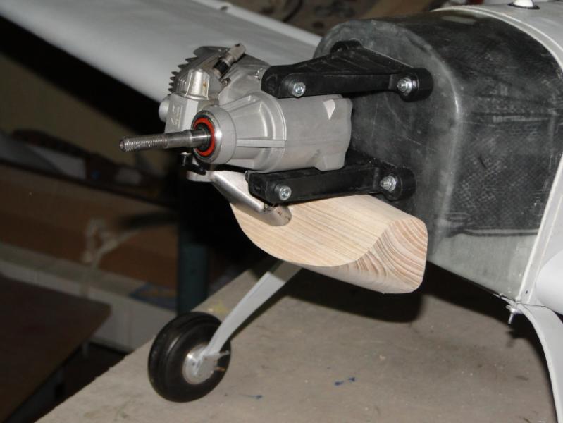

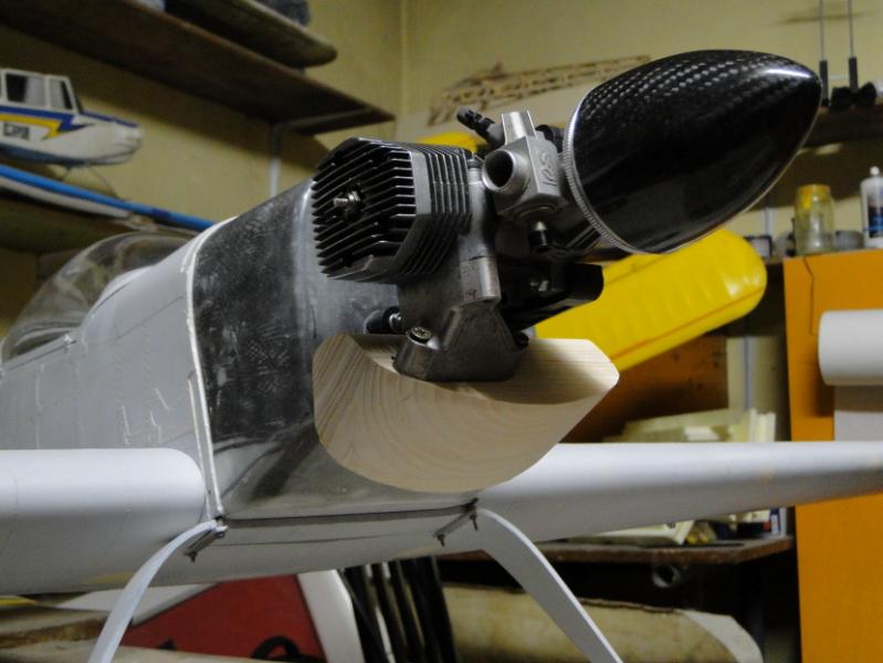

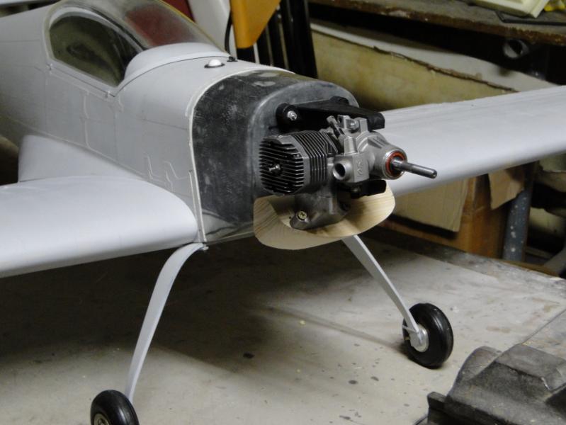

  4. Takie tam drobne prace. Mała forma na osłonę podwozia przedniego. Zobaczymy co z tego wyjdzie.

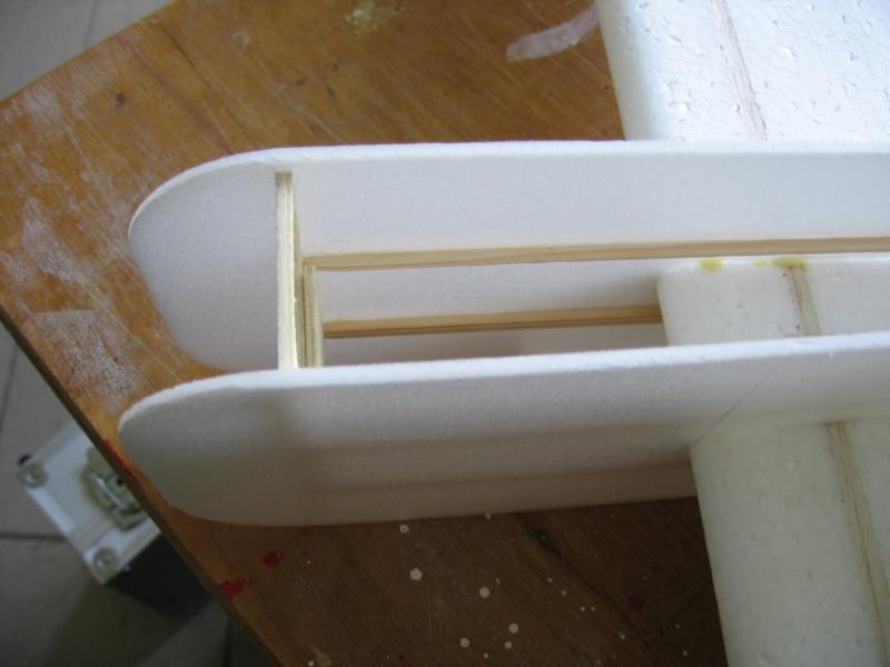

  5. Wszystkie elementy śmigła klejone Soudalem poliuretanowym.

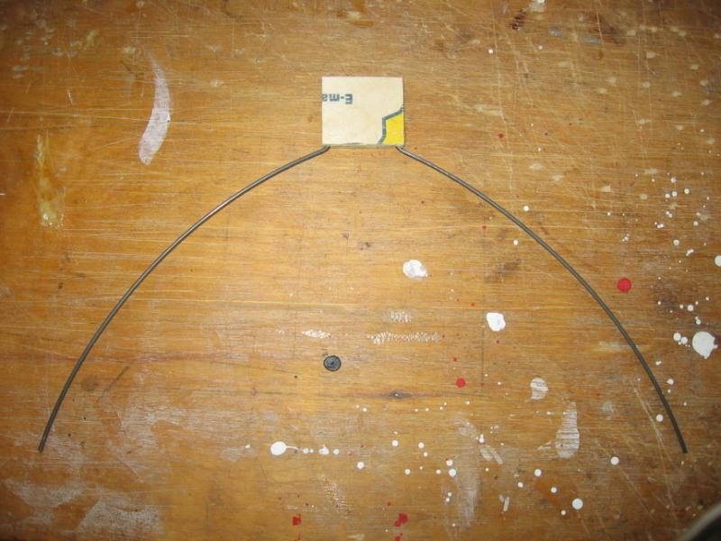

  7. Dzięki Panowie za dobre słowa . Żadnych dremelków i korundów. Piłka włosowa do metalu, imadło stołowe, imadło "ręczne" , iglaki, trochę większy pilnik, wiertarka i trochę czasu.

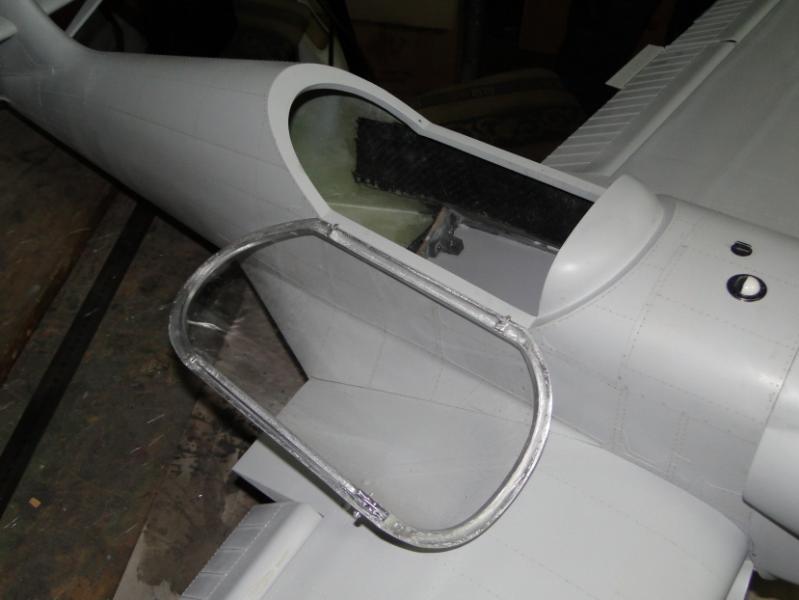

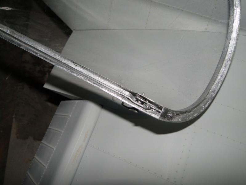

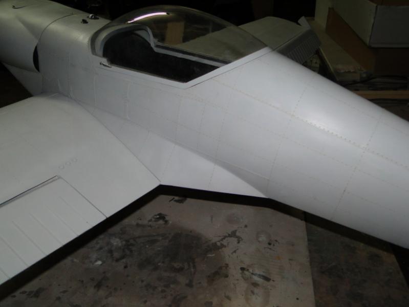

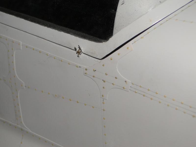

  8. Witam Tak sobie dłubałem i wydłubałem . Zawiasy kabiny, blacha dural 2mm, oś z igły lekarskiej 0,8mm, zawiasy w skali.
  9. Tak, w oryginale są na zewnątrz. W skali powinny być jeszcze mniejsze, ale jak już pisałem wcześniej, nie będzie to w pełni makieta.

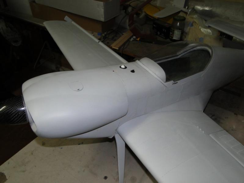

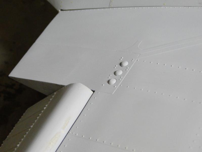

  10. Witam Nie za bardzo podobały mi się zawiaski, które zrobiłem wcześniej. Jakieś-takieś, trochę za duże, trochę za miękkie. Zrobiłem nowe. I fotka elementów zamykania klapy. Śrubka ma średnicę 2mm.

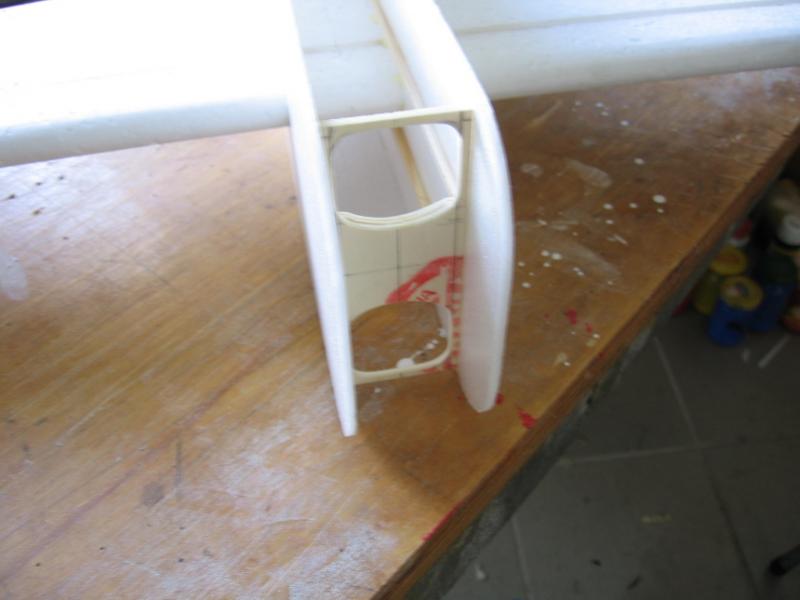

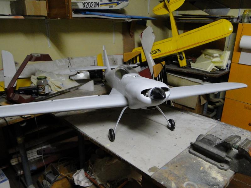

  14. Eee.. no z trawy to nie, u mnie będzie nowy asfalt kładziony (prawdopodobnie). Trochę popracowałem z pokrywą podwozia, fotki i mały filmik. Jeszcze do małych poprawek, ale działa . Na razie jedna strona.
  15. Zawiasy pokrywy podwozia. Skalowo powinny być węższe, ale jakoś zawias trzeba było zrobić. W oryginale też są na wierzchu.

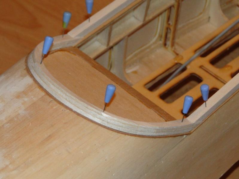

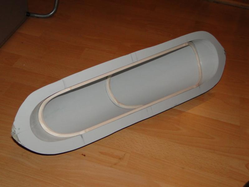

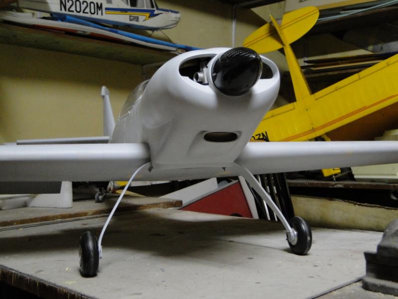

  19. Dzięki koledzy . Powoli elementów przybywa. Pokrywy goleni podwozia głównego. Balsa średnio-miękka przelaminowana obustronnie tkaniną 80g/m2 i "przygotówka" pod foremkę osłony podwozia przedniego.

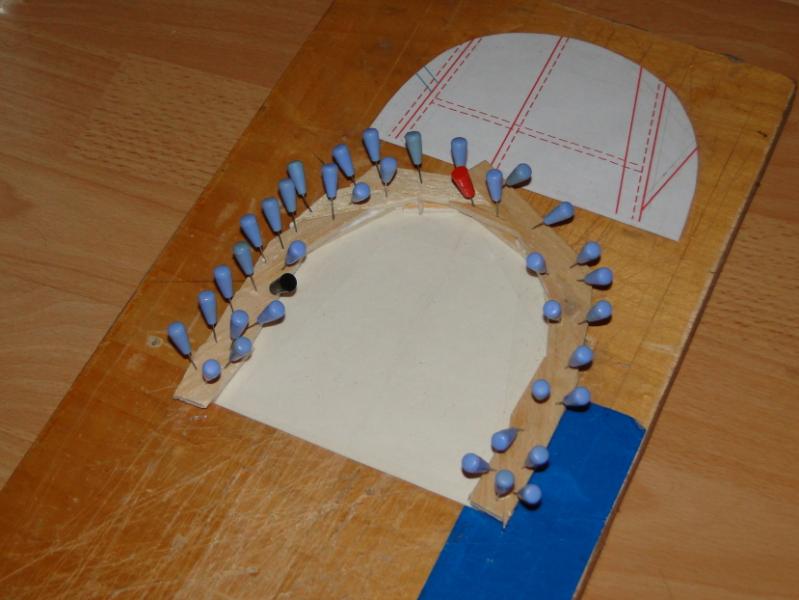

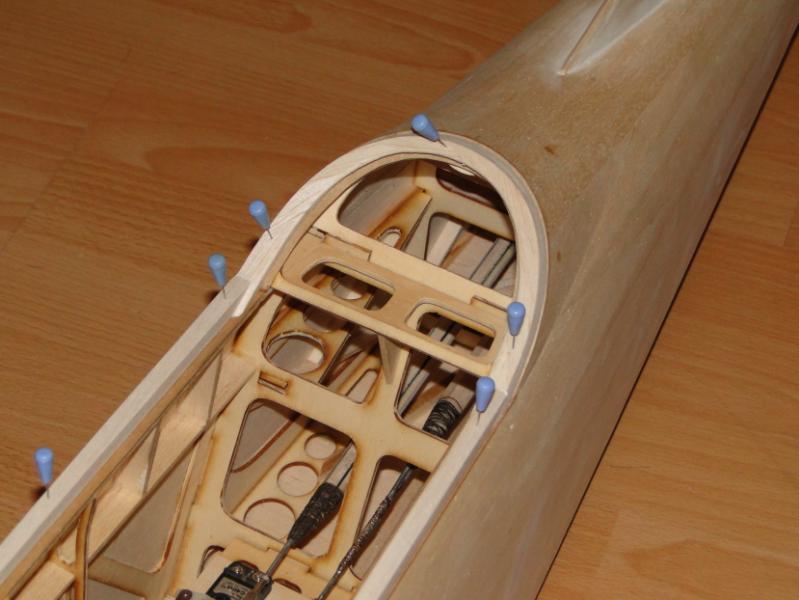

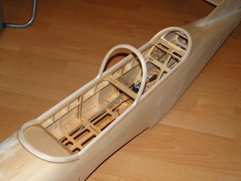

  21. Docelowego kopyta do tłoczenia kabiny jeszcze nie zrobiłem, ale mając formę na kabinę, zrobiłem z cienkiego laminatu namiastkę owiewki. Nawet pasuje . Ramka wklejona punktowo na CA.

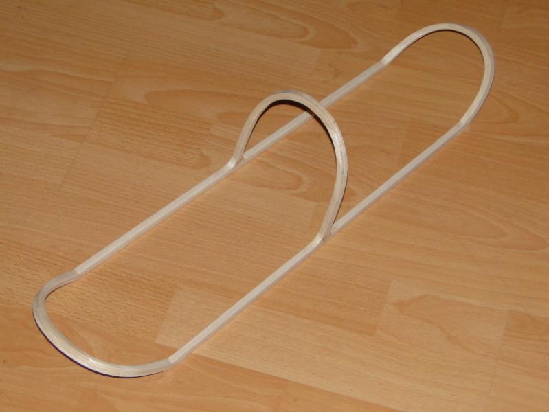

  22. Miałem robić foremkę na szybko, oklejając styrodur taśmą, ale jakoś taśma niespecjalnie się układała. Zalaminowałem więc i na razie podkład. Zrobię formę porządnie, może się przyda na zaś.
