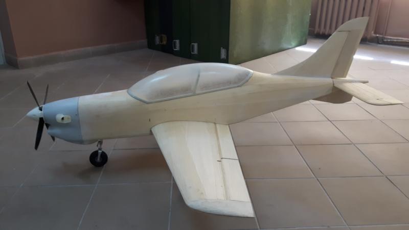

  3. Motorek od głównego. Tomek, papier naklejony jest tylko na sklejkę, żeby wyciąć szablony. Jurek, jest to pierwszy model tego typu, który kleję. I myślę, że nie ostatni , mam już parę pomysłów. Ale plany będę sam rysował. Co do filigranowości tych modeli, przede wszystkim balsa powinna być odpowiednio selekcjonowana i temat wagi jest do ogarnięcia. Ja robię z tego co mam, wybieram w miarę lekką balsę. Ponadto nie ścigam się z nikim, żeby osiągnąć jak najniższą wagę. Chciałem po prostu zobaczyć jak "wychodzi" budowa takiego modelu. Upierdliwa robota, przede wszystkim ze względu na "wielkość" elementów. Co do wagi końcowej Citabrii jestem optymistą . Mam nadzieję, że nie będzie tak źle. Stronę Mike'a znam, oglądałem te modeliki już dawno.
  4. Chyba waga jest zepsuta zabrałem się za kadłub, próbowałem wycinać wręgi na podstawie szablonów z papieru, ale tak se ne da. Wyciąłem szablony ze sklejki 0,6mm i jest OK.

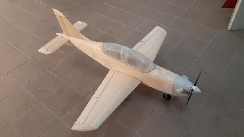

  7. Witam Skrzydełko oszlifowane i dalszy ciąg prac. Podwyższyłem o 5mm i poszerzyłem też o 5mm ster kierunku. Z wagą chyba nie jest źle .
  8. Witam Skrzydełka prawie gotowe, jeszcze tylko szlifowanie i dopieszczenie . Trochę za grube i za ciężkie łapska mam do takiej roboty ale damy radę .
  9. Serwa, odbiornik i silnik z przekładnią ważą 25 g. Trochę kabli odejdzie, to i waga będzie mniejsza. Aku na chwilę obecną nie mam. Mam nadzieję całość dobrze poniżej 100 g.

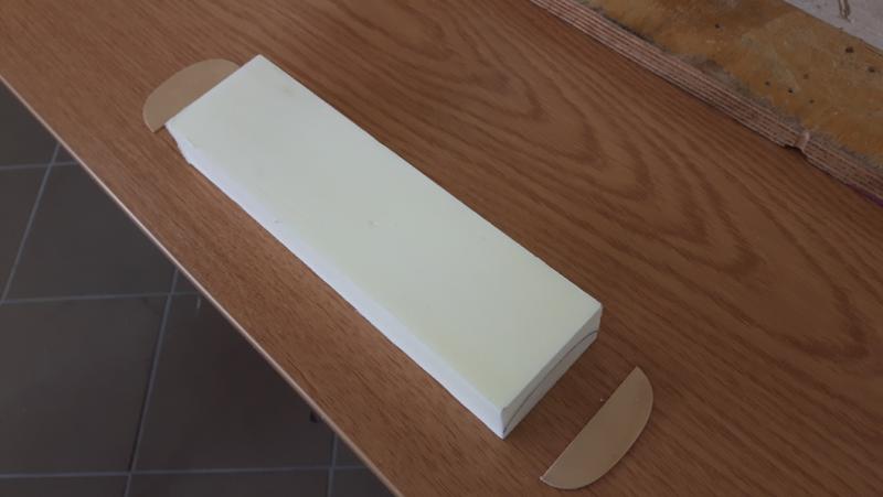

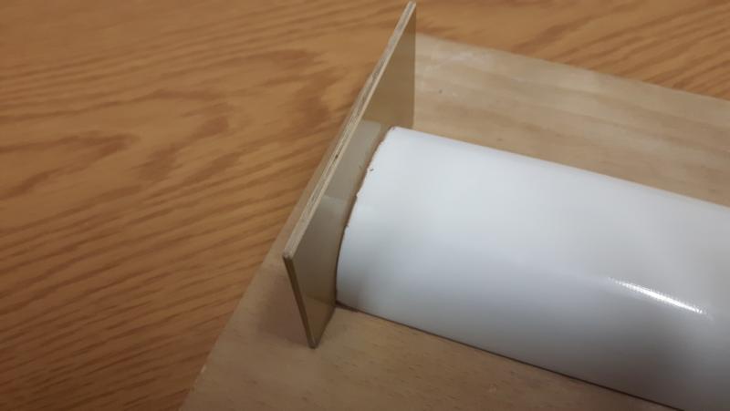

  11. Powolutku do przodu. Kopyto do tłoczenia gotowe, termobox właściwie też, jeszcze tylko "dziurka" do wyciągania powietrza i będziemy się bawić z tłoczeniem.

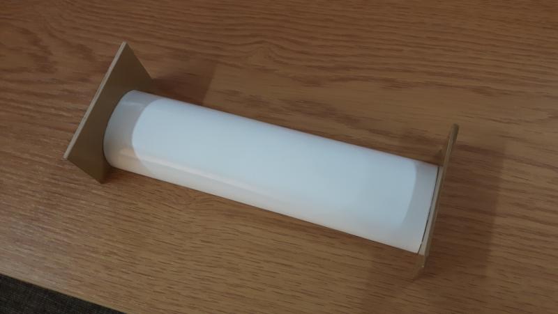

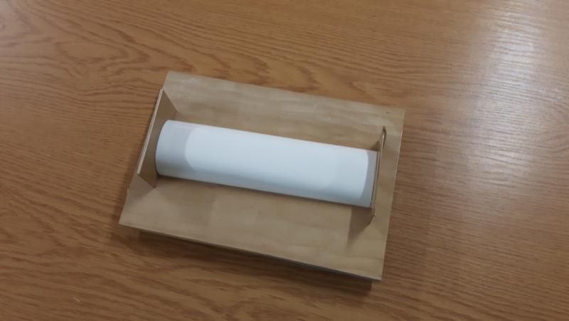

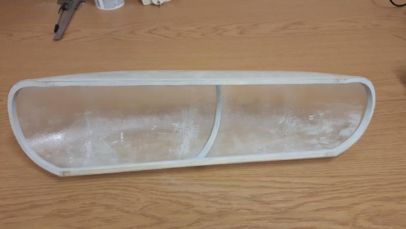

  18. Witam Trochę przerwy było, ale prace trwają dalej. Kopyto do tłoczenia kabiny i termobox. wypełnianie warstwami podstawa kopyta sklejka 6mm sklejone w całość i takie coś do grzania vivaku

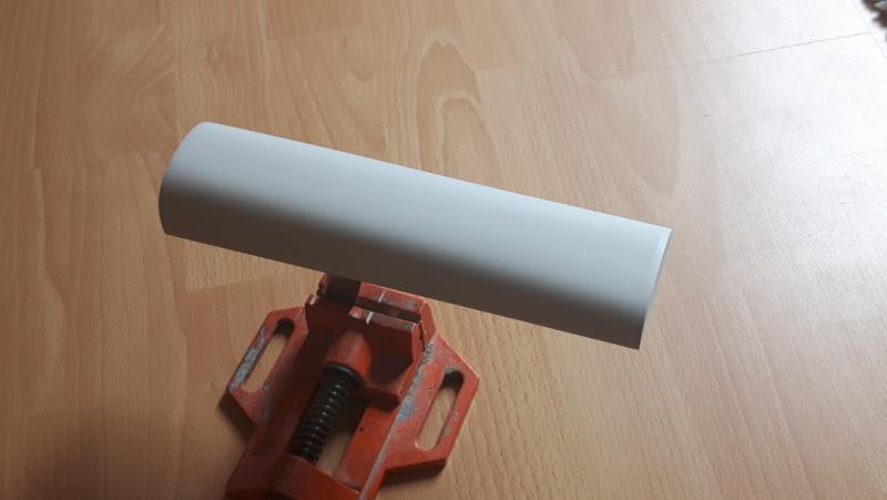

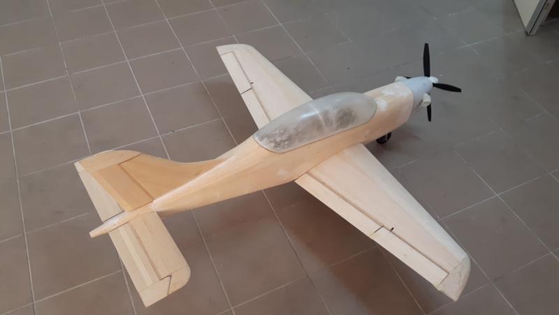

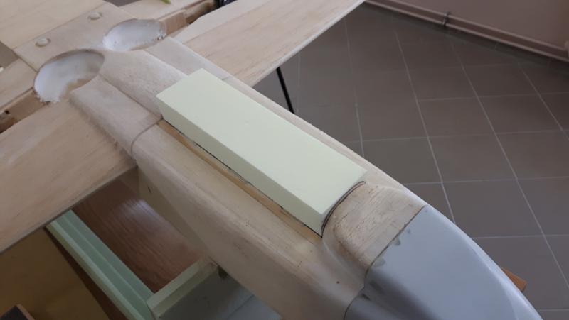

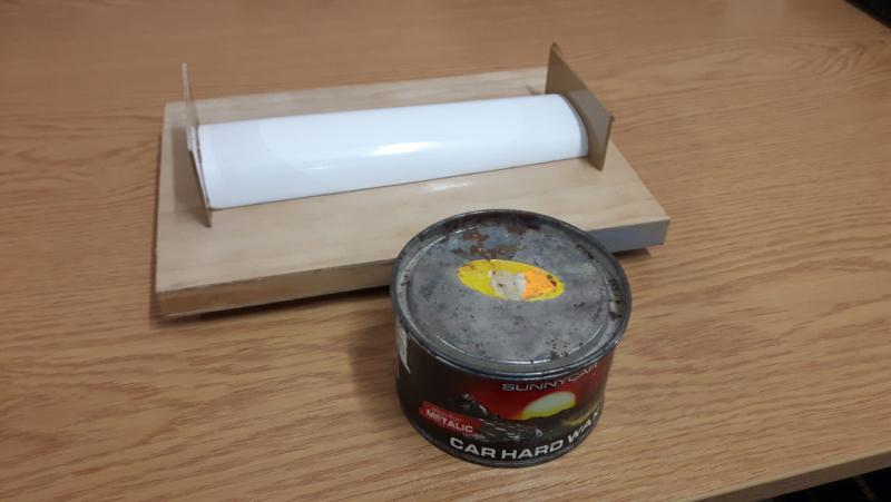

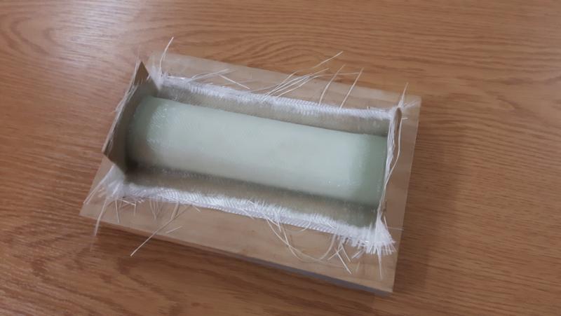

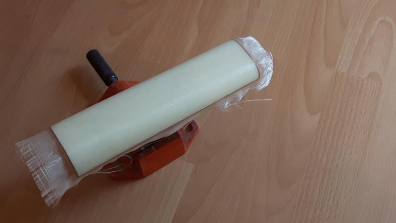

  22. Witam Dzięki za dobre słowa . Jeśli chodzi o kopyto, to z którego robiłem formę jest dosyć miękkie. Jak widać na fotkach jest z balsy pokrytej japonką, szpachlowane, malowane. Nie wiem jak by się zachowało w czasie tłoczenia. Ponadto, planowałem wytłaczanie kabiny na zasadzie odsysania powietrza w formie. Tak robił Kolega herkristo do Zlina. Jednak przy tej metodzie materiał jest bardzo rozciągany i w maksymalnej wysokości kabiny jest baaardzo cienki. Więc zrezygnowałem z tej metody. A ponieważ mam formę, to robię odpowiednie kopyto do wytłaczania. Ot i tyle. Będę tłoczył sam- no z pomocą Kolegi herkristo. Gdyby coś nie tak szło, ale mam nadzieję, że będzie OK, to będę musiał wysłać do kogoś, kto wytłoczy kabinę. No i wtedy kopyto musi być odpowiednio mocne.

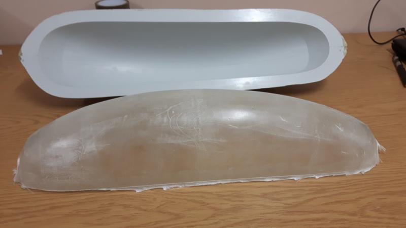

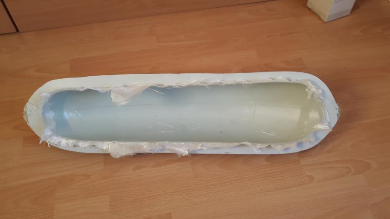

  23. Witam Powoli zabieram się za kopyto do wytłoczenia kabiny. Po kilkukrotnym wypastowaniu formy nałożenie żelkotu. Ponieważ nie miałem gotowego, za namową kolegi zrobiłem. Żywica epoksydowa, zabarwiona tonerem do drukarki i zagęszczona Aerosilem. na drugi dzień powierzchnia przetarta grubym papierem ściernym i wylaminowana skorupa, tkanina 80g/m2 jedna warstwa do wyrównania powierzchni i mata szklana. Nie wiem jakiej gramatury, ale gruba. kolejny dzień, przycięcie zgrubne krawędzi na razie poleży sobie w formie i "dojrzeje", a następnie zrobię wypełnienie całości. Rozformowałem już ale nie robiłem fotki, wyszło bez problemu. W międzyczasie dłubię drobiazgi, przygotowanie do oklejania płata, przymiarka klosza pozycyjnego.

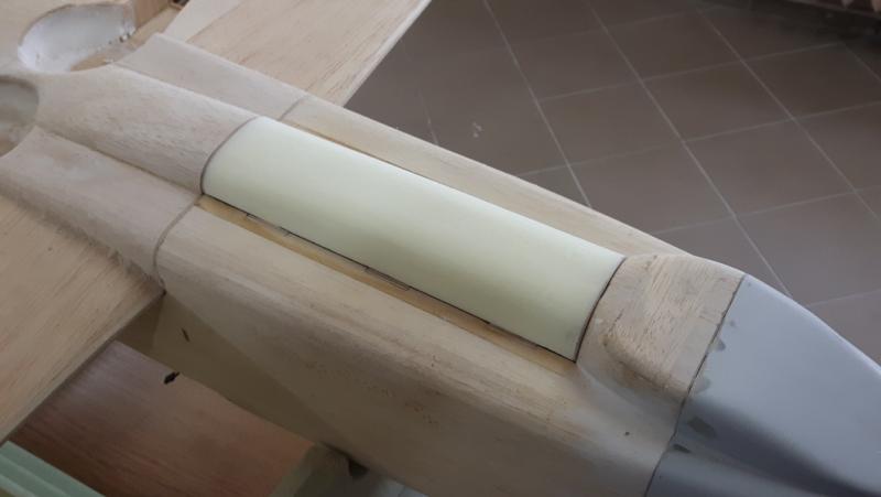

  24. Witam Małe co nieco ale powoli do przodu. Element przejścia końcówki skrzydła do światła pozycyjnego. I powoli przymiarka do tłoczenia kabiny. Na fotce kopyto z którego robiłem formę. Docelowe kopyto do tłoczenia będzie z laminatu.

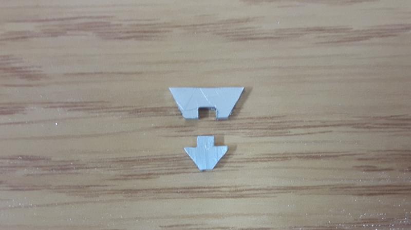

  25. Cóż...czasami, żeby coś zrobić to coś innego zepsuć . Jeśli chodzi o te klosze to wszystko ręczna robota, oczywiście wiertła do otworów nie kręcę rencyma . Od tego jest wiertarka. Żadnych specjalistycznych narzędzi, pilnik, nóż, brzeszczot do metalu, papier ścierny i na koniec pasta polerska. A do zepsucia i zrobienia nowych rzeczy użyłem tego również w zielonym kolorze, przywiezione a tak ze 25 lat temu z Niemiec.
