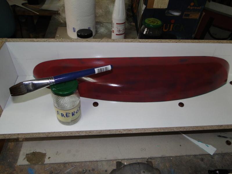

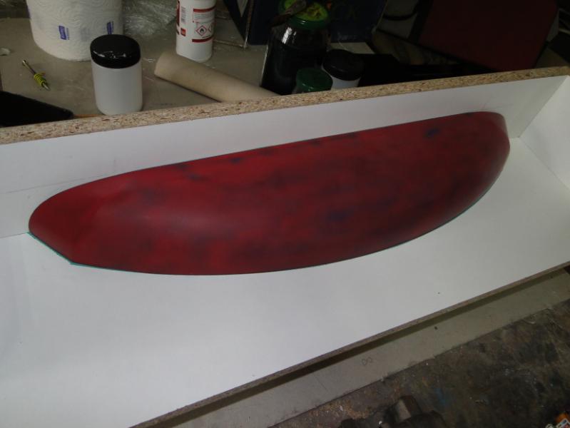

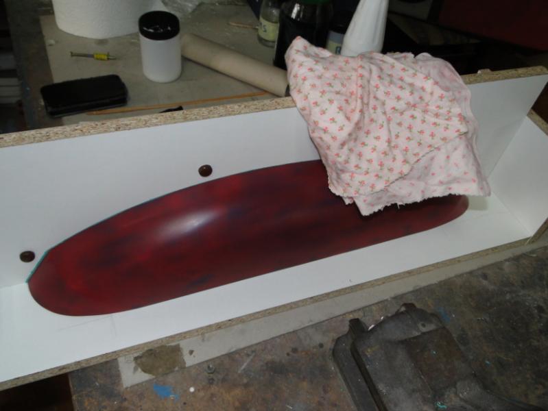

  10. Dzisiaj Cristof "El Fagotto" odwiedził modelarnię ze swoim modelem. Na żywo szału niema i doopy nie urywa . Parę fotek, kiepskie oświetlenie trochę, ale cosik widać

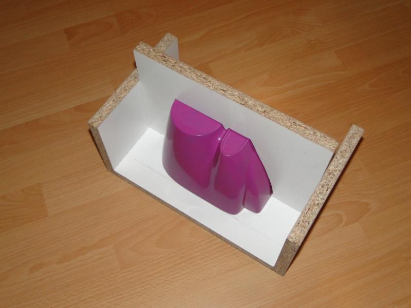

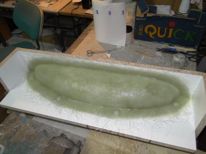

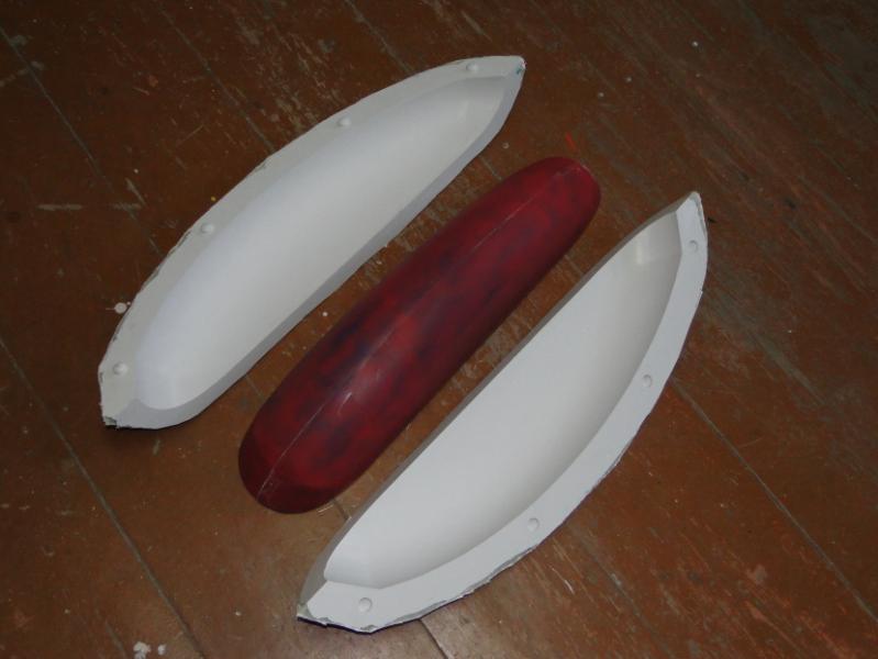

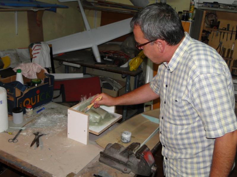

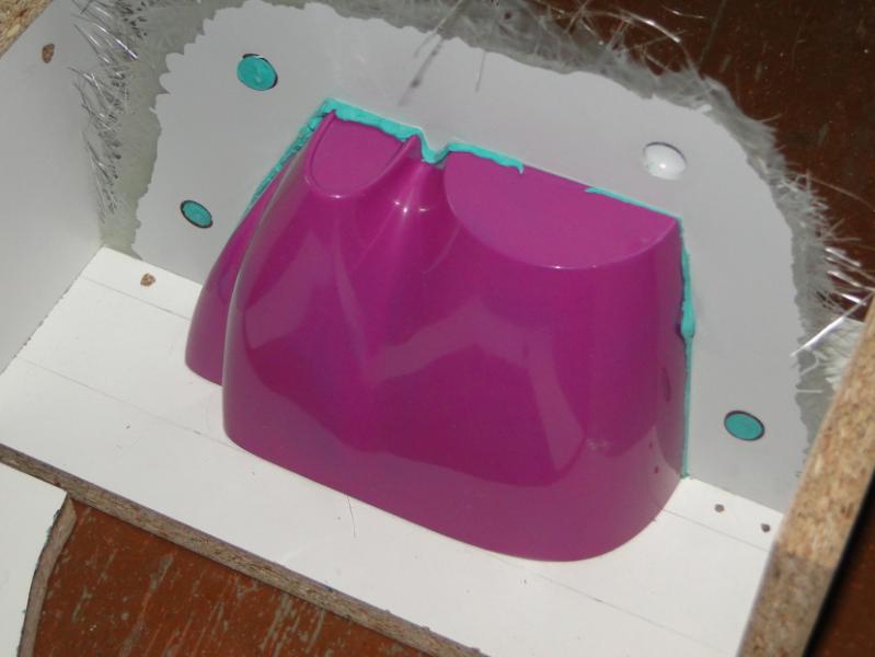

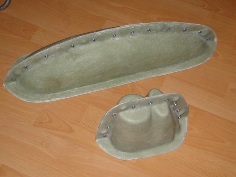

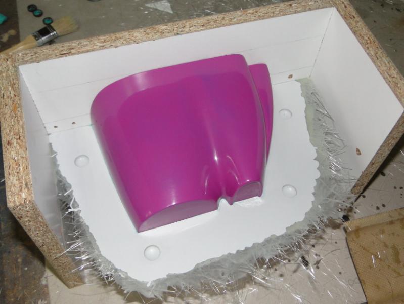

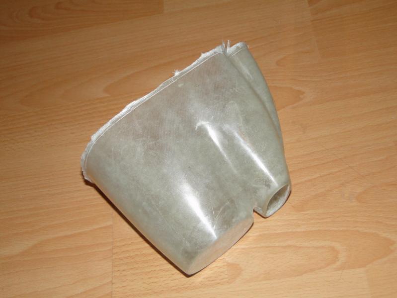

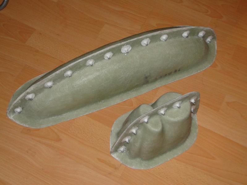

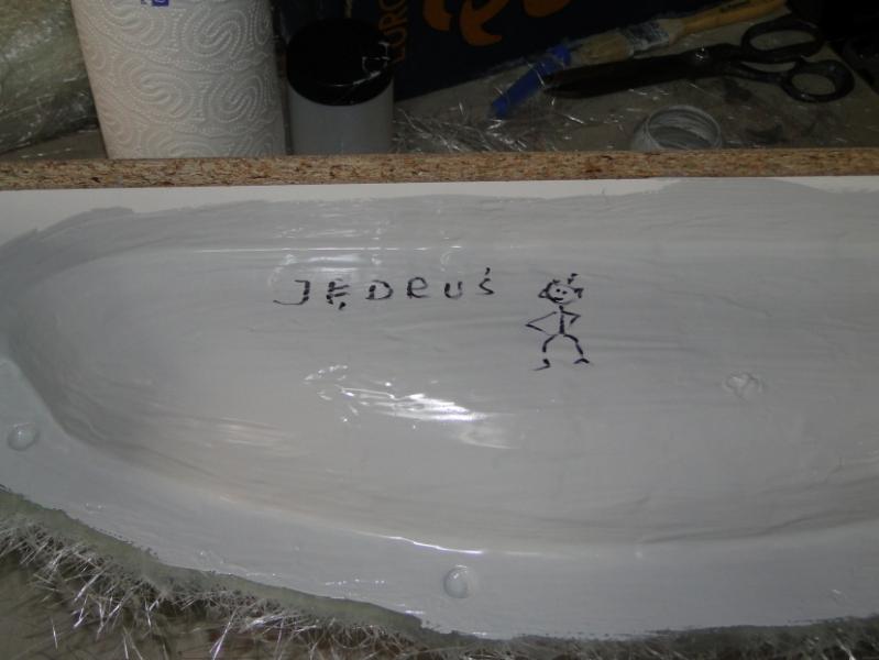

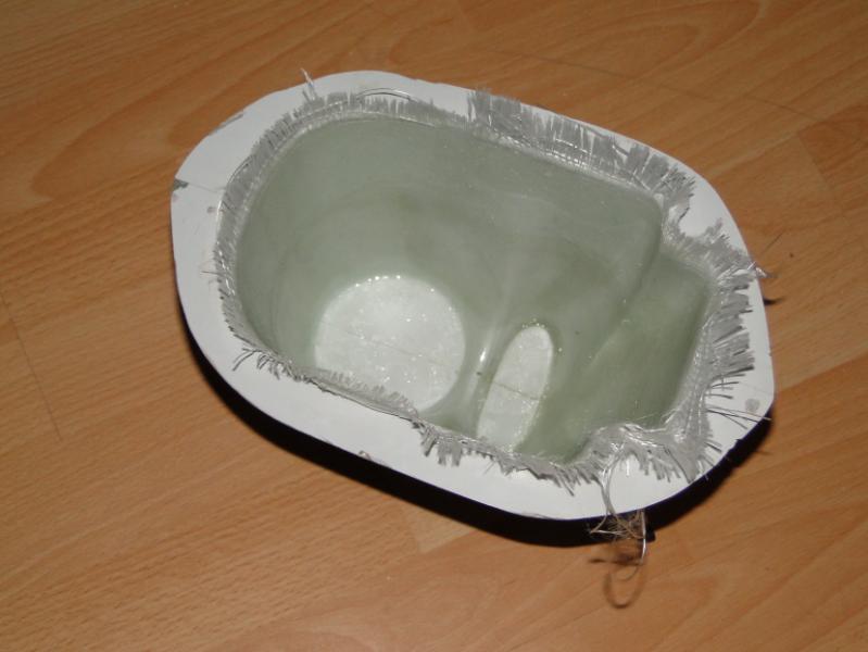

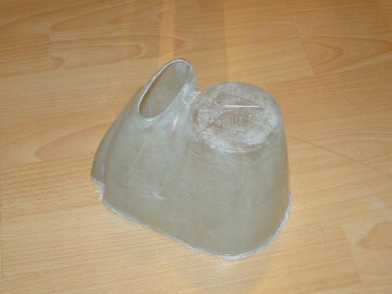

  11. Miałem laminować w formie, ale ramka była na tyle sztywna, że zalaminowałem na płycie. Po oszlifowaniu i zagruntowaniu rzadkim caponem, zalaminowałem tkaniną 33g/m2 dwie warstwy.

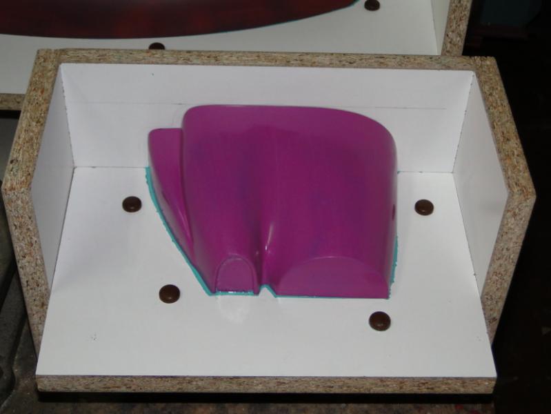

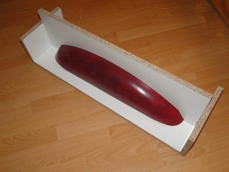

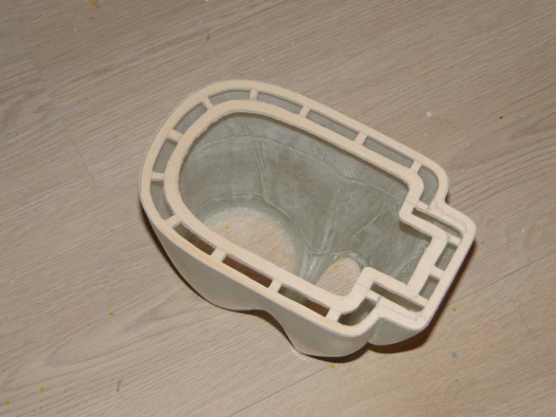

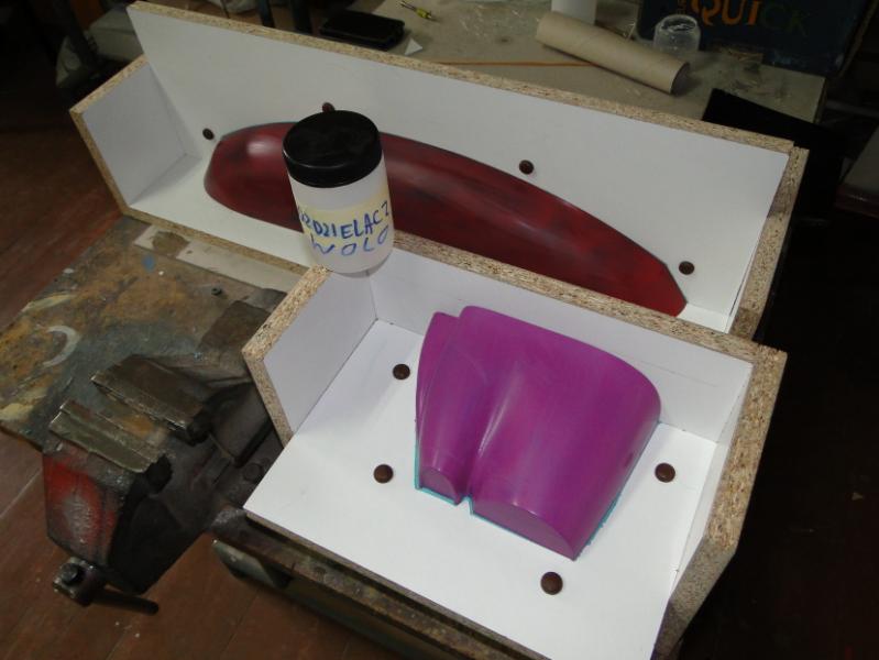

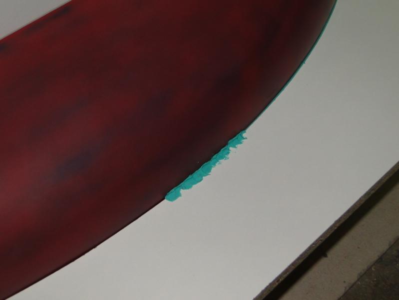

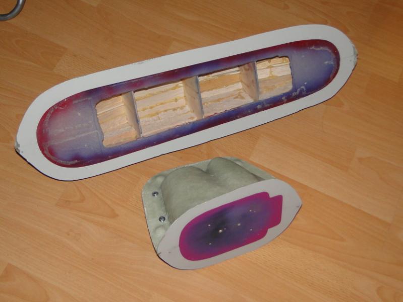

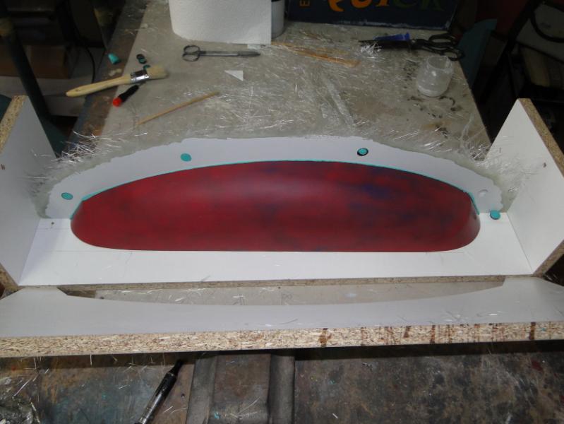

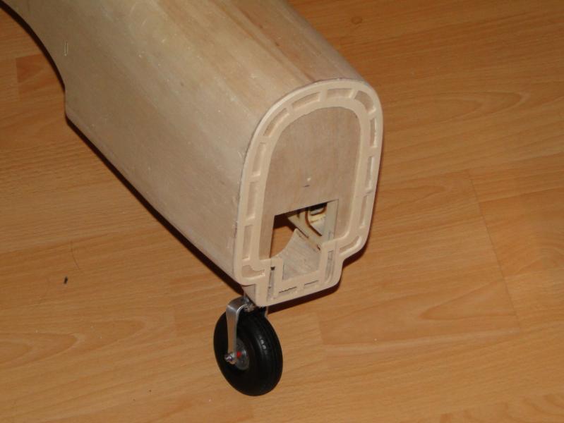

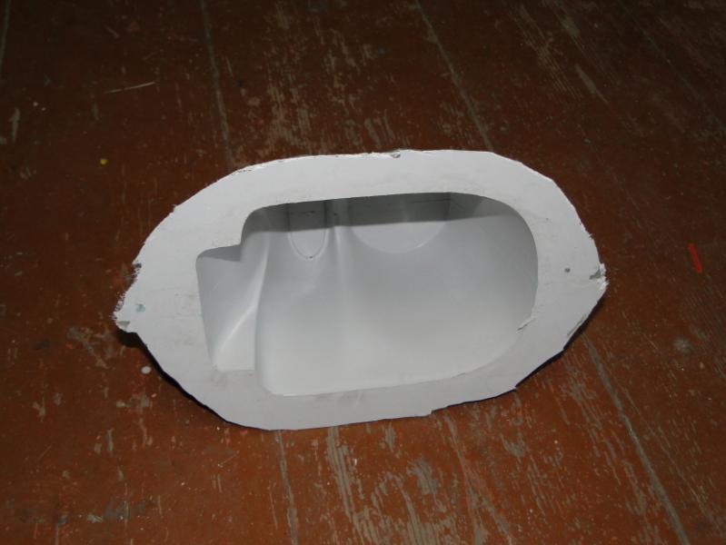

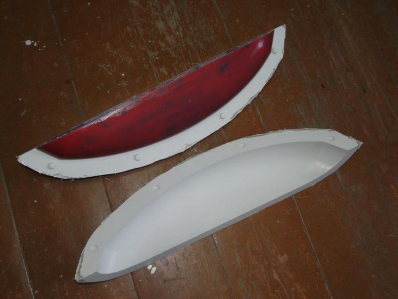

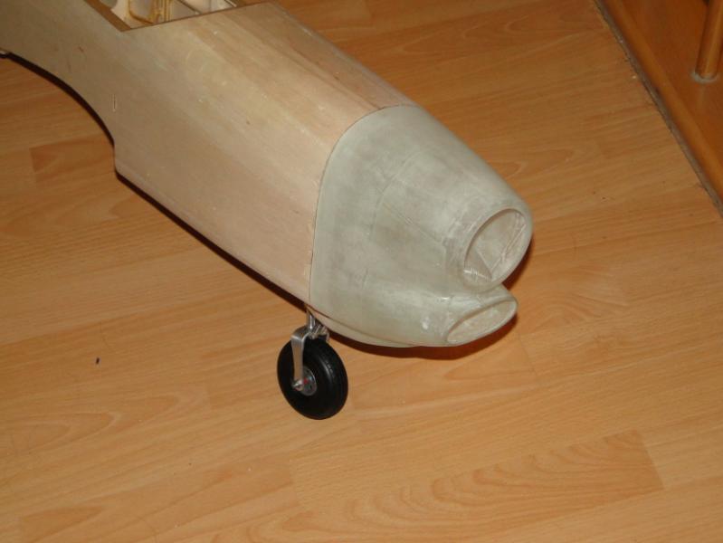

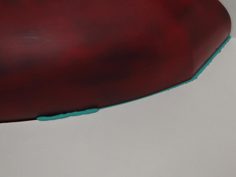

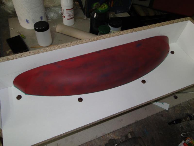

  15. Z papieru wyciąłem szablony odrysowane z kadłuba. Środkowy szablon dopasowany do formy. Na tych szablonach skleiłem z balsy (warstwowo) półfabrykaty, następnie doszlifowałem do kształtu szablonów. Po sprawdzeniu dopasowania w formie, z zewnętrznych krawędzi zeszlifowałem o grubość wytłoczki mniej więcej około 0,8mm. Skleiłem w całość na kadłubie i pasuje . Teraz muszę wykleić formę taśmą w miejscach ramki o grubośc wytłoczki i zalaminować.

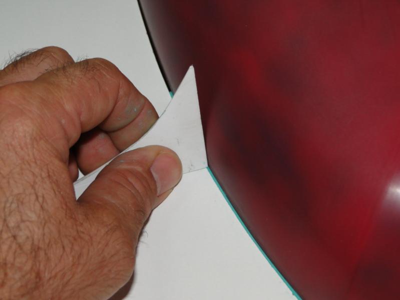

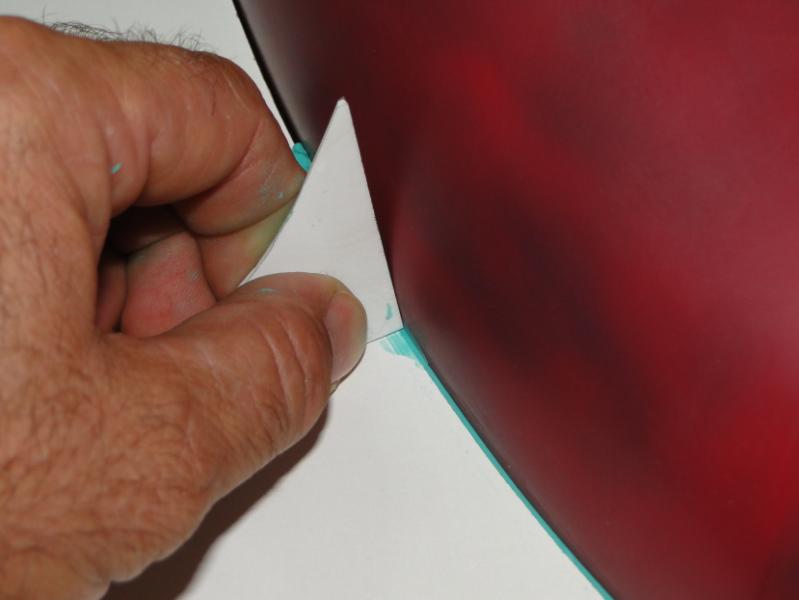

  16. Środkowe przęsło doklejone. Po wyklejeniu taśmą formy, przelaminuję ramkę.
