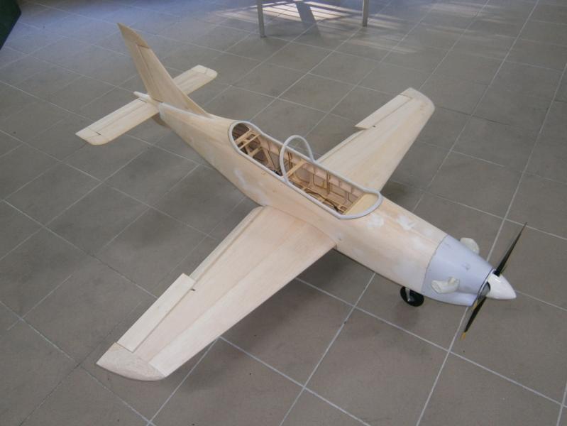

  1. Witam Trochę przerwy było, ale prace trwają dalej. Kopyto do tłoczenia kabiny i termobox. wypełnianie warstwami podstawa kopyta sklejka 6mm sklejone w całość i takie coś do grzania vivaku

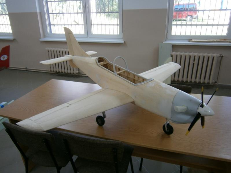

  2. Witam Fotka z oblotu pierwszego Orlika Binia, Piła 2003 rok.

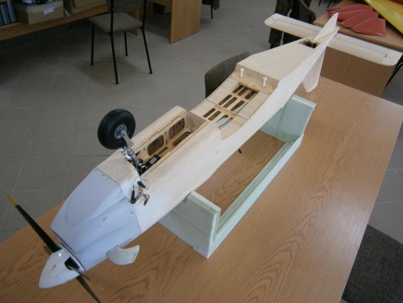

  5. Witam Dzięki za dobre słowa . Jeśli chodzi o kopyto, to z którego robiłem formę jest dosyć miękkie. Jak widać na fotkach jest z balsy pokrytej japonką, szpachlowane, malowane. Nie wiem jak by się zachowało w czasie tłoczenia. Ponadto, planowałem wytłaczanie kabiny na zasadzie odsysania powietrza w formie. Tak robił Kolega herkristo do Zlina. Jednak przy tej metodzie materiał jest bardzo rozciągany i w maksymalnej wysokości kabiny jest baaardzo cienki. Więc zrezygnowałem z tej metody. A ponieważ mam formę, to robię odpowiednie kopyto do wytłaczania. Ot i tyle. Będę tłoczył sam- no z pomocą Kolegi herkristo. Gdyby coś nie tak szło, ale mam nadzieję, że będzie OK, to będę musiał wysłać do kogoś, kto wytłoczy kabinę. No i wtedy kopyto musi być odpowiednio mocne.

  7. Witam Małe co nieco ale powoli do przodu. Element przejścia końcówki skrzydła do światła pozycyjnego. I powoli przymiarka do tłoczenia kabiny. Na fotce kopyto z którego robiłem formę. Docelowe kopyto do tłoczenia będzie z laminatu.

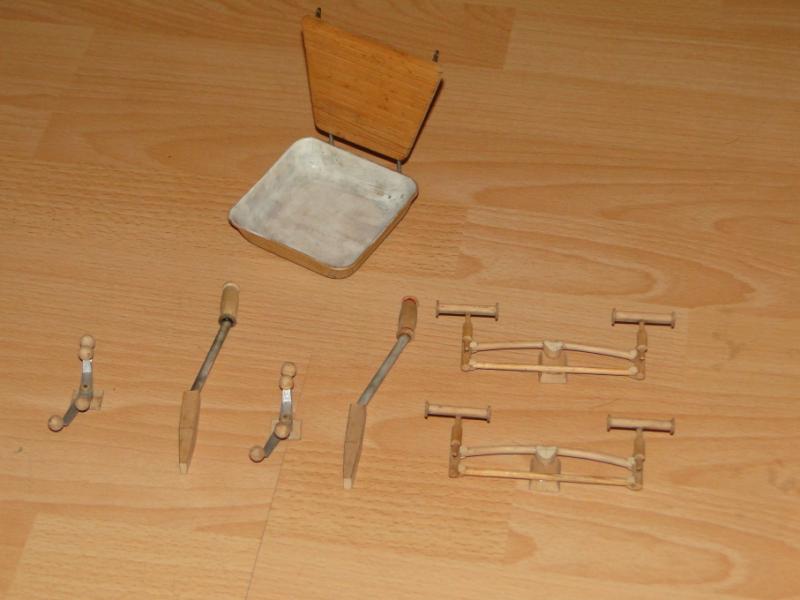

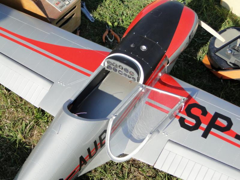

  9. W ramach przerwy w śmierdzącym oklejaniu, zrobiłem klosze świateł pozycyjnych i klosz lampy antykolizyjnej, umiejscowionej w sterze kierunku. Nie będzie to pełna makieta, ale parę szczegółow zrobię.

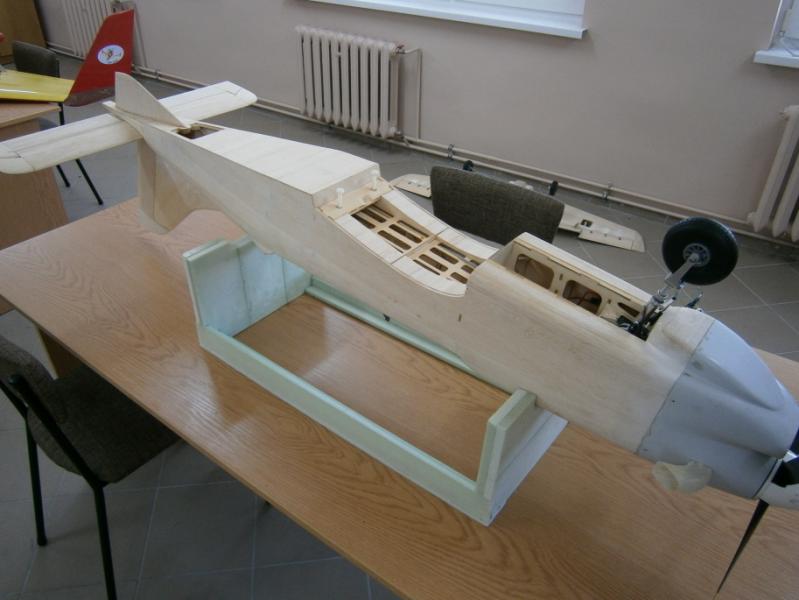

  11. Do oblotu to jeszcze trochę. Powoli zabieram się za wykończeniówkę. Szpachlowanie, szlifowanie, oklejanie, podkład.

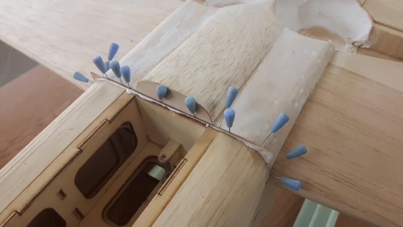

  15. Witam Trochę "powalczyłem" z osłonami podwozia przedniego. Zawiaski z tkaniny i żywicy trochę za delikatne były. Zrobiłem nowe, w podobnej technologii, ale zamiast żywicy użyłem CA. I okazało się, że to jest to . Zawiasy trochę grubsze, tkanina 80g/m2 x3, przesączana CA. Wykonanie jednej połówki zawiasu zajmuje około 3-4 minut. Zrobiłem również nową osłonę. Poprzednia była trochę za wiotka. stara i nowa osłona z przyklejonymi zawiasami zmontowałem całość, dorobiłem napęd zębatkowo-łańcuchowo-popychaczowo- sprężynowy zamykania osłony i tak to wygląda

  17. Witam Gratuluję wyboru samolotu i projektu . Sam się do niego kiedyś przymierzałem, ale mniejszy. Tak z ciekawości zapytam, na przedostatniej fotce, elementy mocowania serw w centropłacie "patrzą" w jedną stronę. Celowe ?

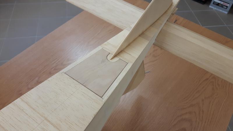

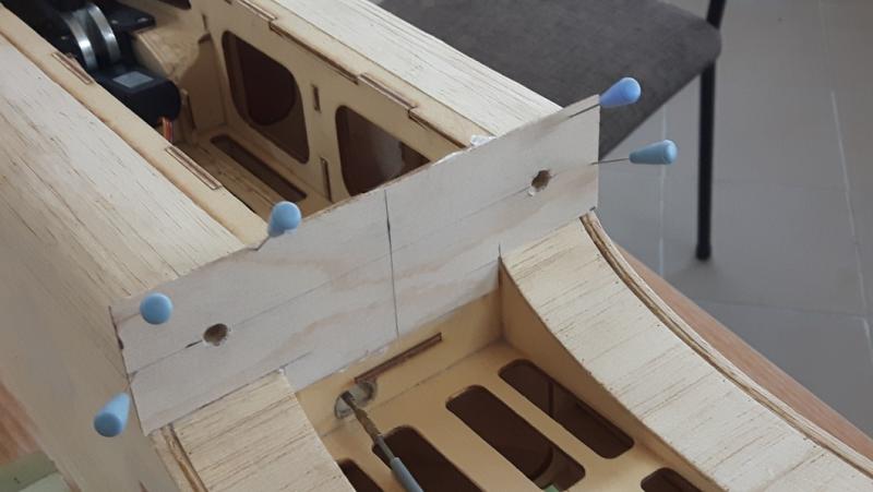

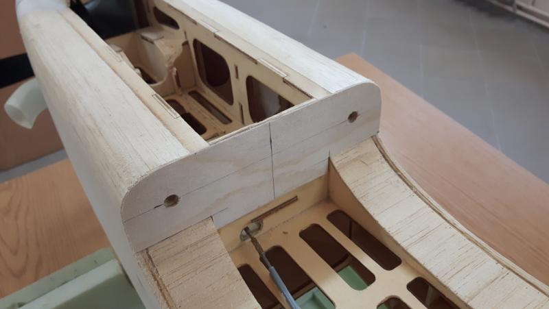

  19. Witam Niewiele, ale coś tam do przodu, zawiaski wklejone w , jeszcze nie przeciętą, pokrywę przedniego koła.
  20. Witam Przy pierwszym egzemplarzu "zawiaska" nie smarowałem, z trudem, ale zeszło. Przy kolejnych smarowałem twardym woskiem do karoserii samochodowych i drut wychodzi bez problemu. Zawiasy z grubsza gotowe

  24. W chwilach wolnych produkcja zawiasów Tkanina 80g/m2 x2
