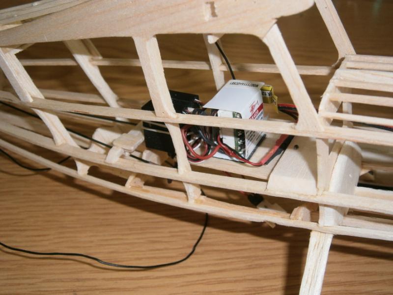

  3. Po przeróbkach modelu zrobiłem lotną próbę. Wyważenie jest już OK, ale aparaturka ze śmiglaka nie daje rady z zasięgiem. Dlatego zakupiłem taki oto odbiornik i brakuje mi tylko reglerka do Lipol 1S. Jest na HK, ale może ma ktoś u nas na zbyciu.

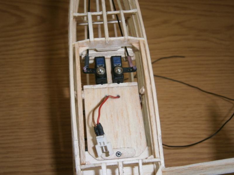

  4. Małe problemy z wyważeniem wymusiły nieznaczne przeróbki w modelu i chyba jest już dobrze. Teraz czekać tylko na pogodę i można ponownie oblatać.

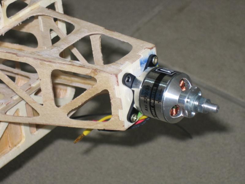

  7. Dzięki za info, do następnego projektu chcę użyć bezszczotki.

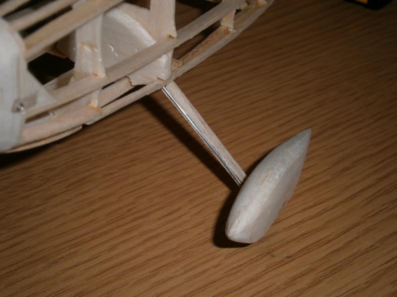

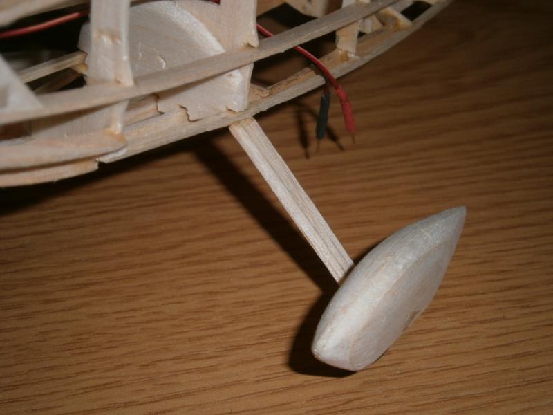

  11. A jak mu dorobię pływaki i będzie startował z wody (kałuża )? Przed kolejnymi lotami muszę go trochę wyważyć bardziej na przód, jest nerwowy na wysokość. Ponadto dokładnie muszę sprawdzić aparaturkę, to gwałtowne lądowanie to nie moja sprawka, trochę dziwnie latał. Jeszcze jeden filmik , start z ziemi.

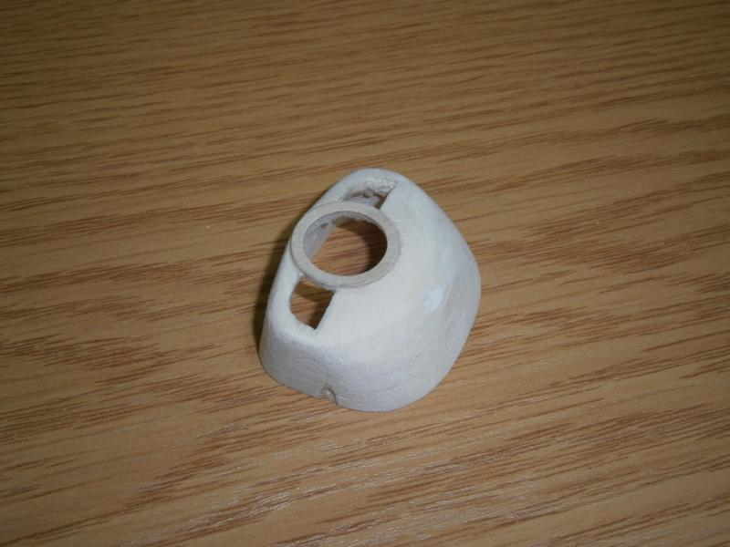

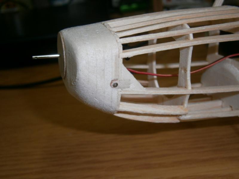

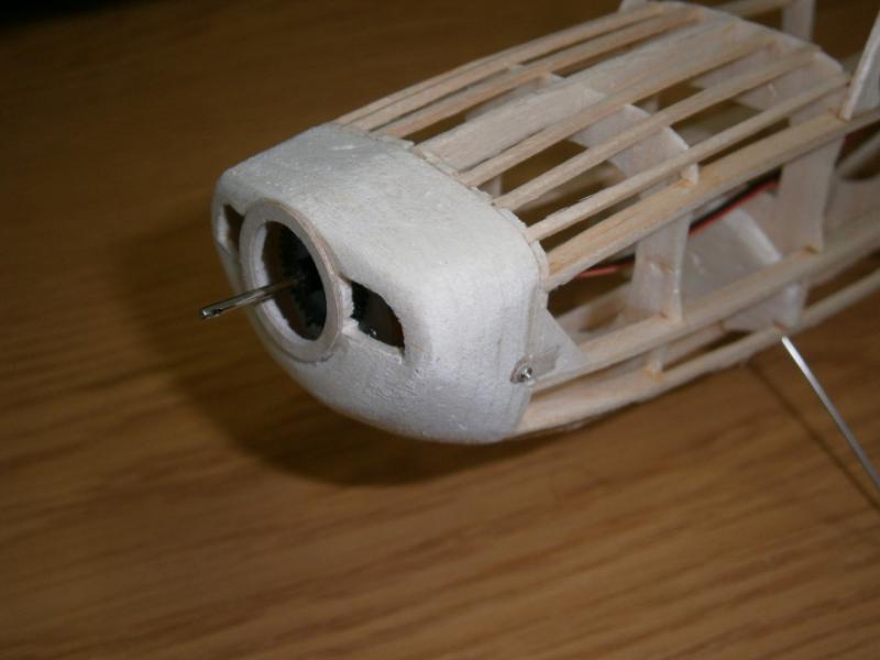

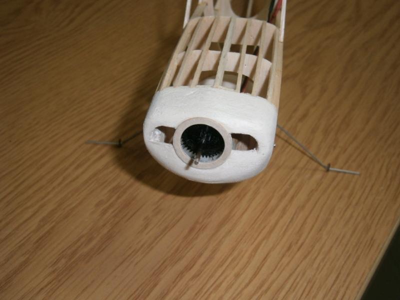

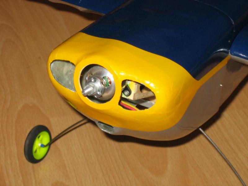

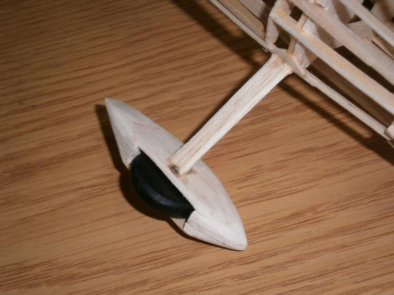

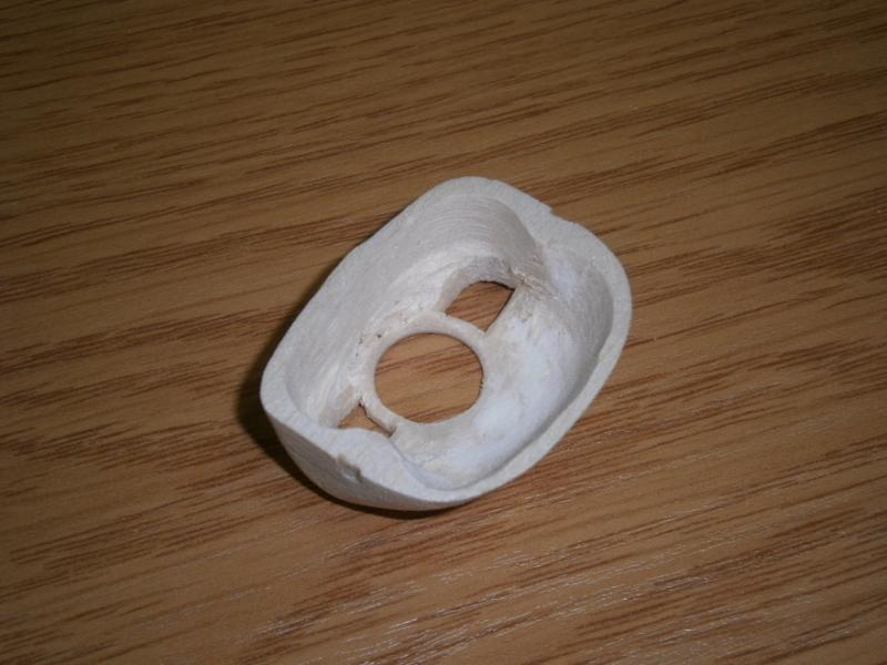

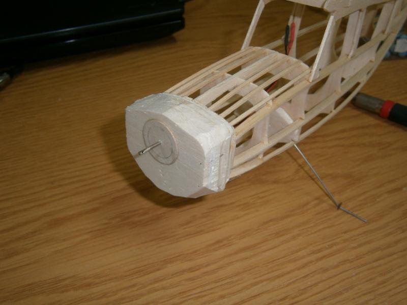

  12. Nic wielkiego się nie stało , śmigło "pynkło", ale już poklejone. A fotki kołpaczka post nr 45.

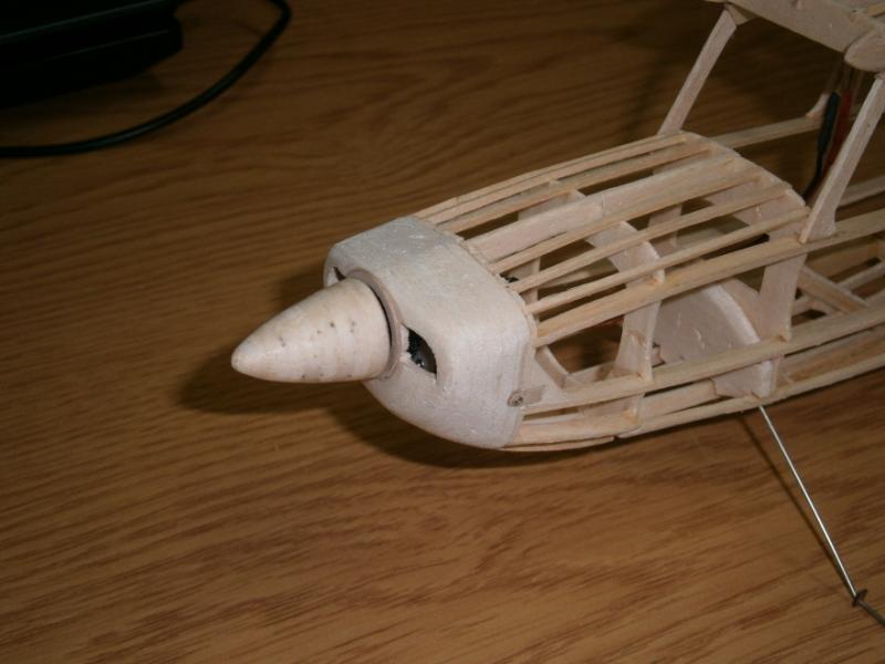

  13. Wykonanie kołpaka pokazałem na fotkach wcześniej, a mocowanie hmm... sklejony jest ze śmigłem . Za dużo kombinacji było z mocowaniem osobno. No jest dobra wiadomość, model OBLATANY . Trafiła się prawie bezwietrzna pogoda to trzeba było spróbować.
  14. Średnica około 20mm, poszukam też czarnej gumki.
  15. Proszę mi tu nie cukrować ,fajnie się takie coś klei. Cessna Skymaster ?

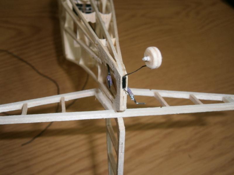

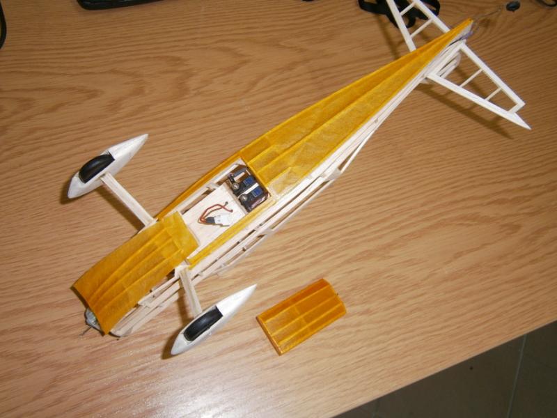

  16. Dzięki Panowie . Jeszcze jeden mały gadżet, teraz model wygląda poważniej .

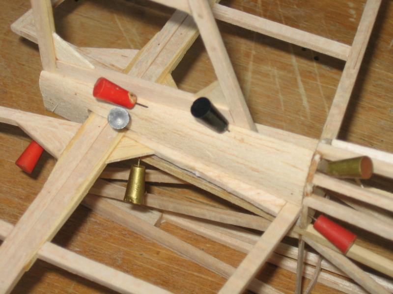

  17. Za namową kesto obrysowałem "czerwonki" czarnym cienkopisem. Wygląda lepiej , dzięki.

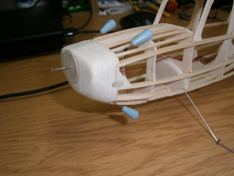

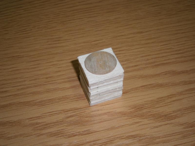

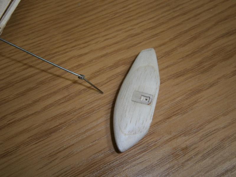

  18. Muszę spróbować z cienkopisem. Mocowanie śmigła, o które prosił Jerzy. Wykorzystałem obciętą część napędu do lotek, tą tulejkę. Mam nadzieję, że fotki wyjaśniają. Do pełni szczęścia muszę pokombinować z kołpakiem .
  19. Jutro zrobię fotki mocowania śmigła, "oszklenie" to folia na okładki.

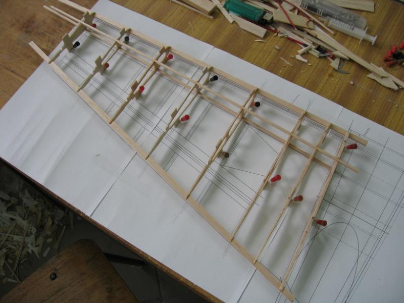

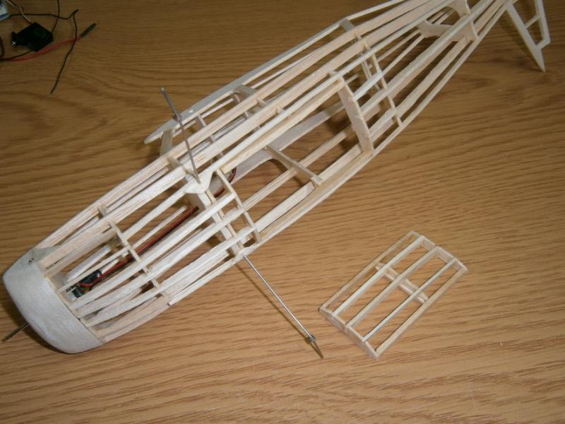

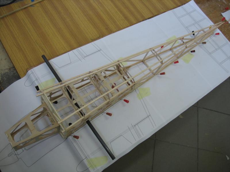

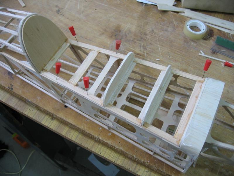

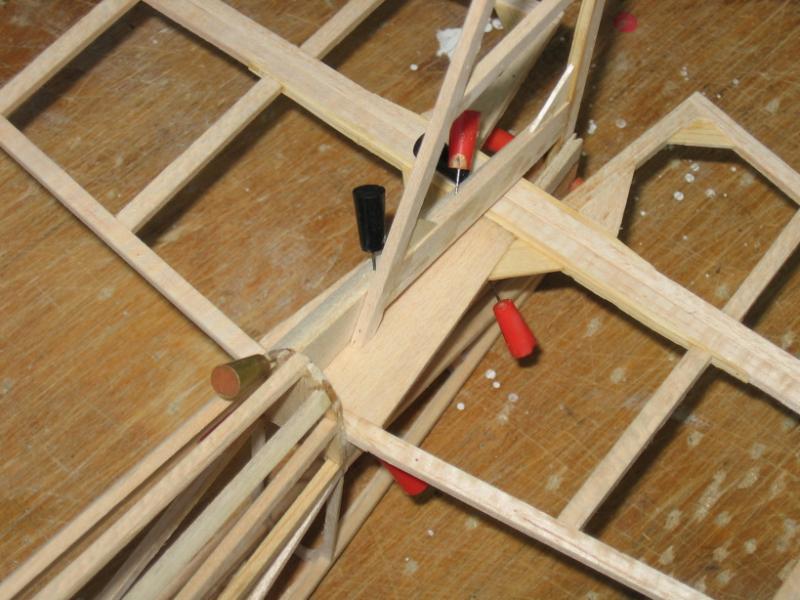

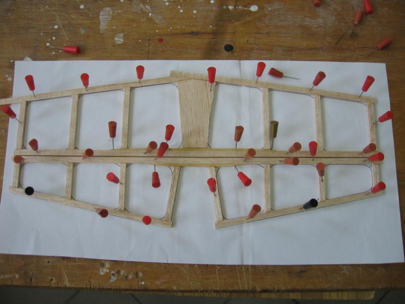

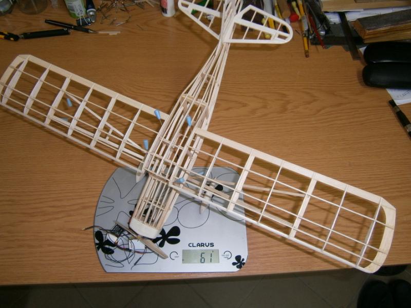

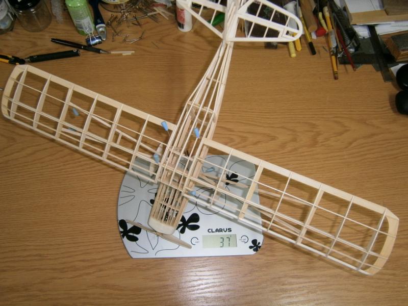

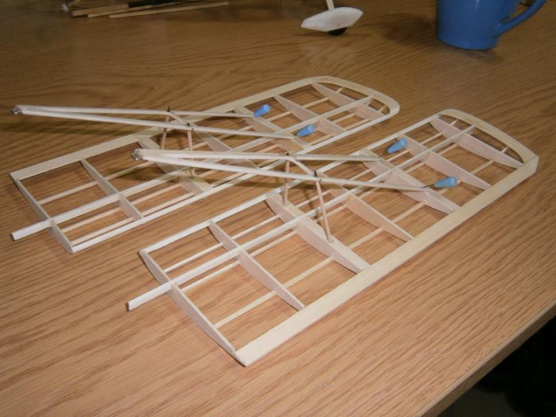

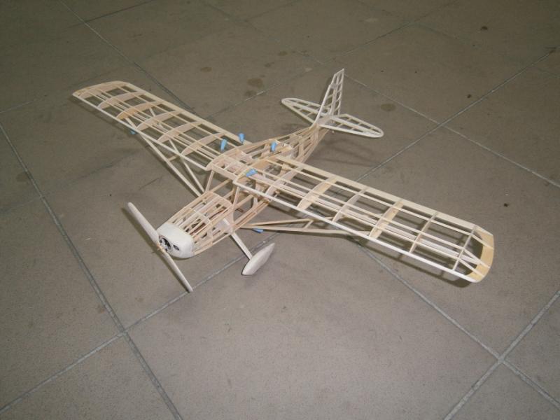

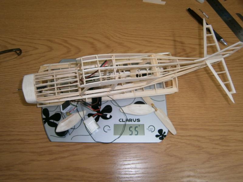

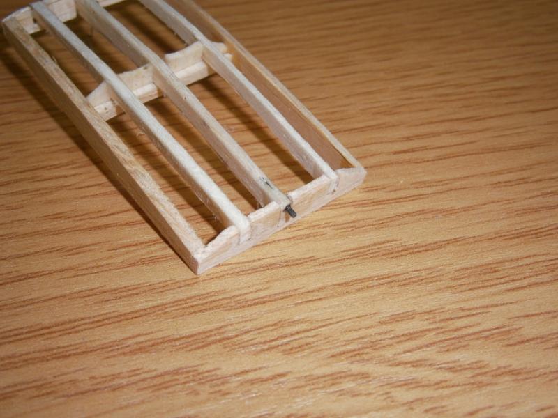

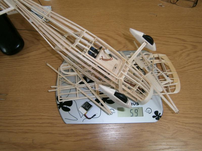

  20. Witam Trochę sobie popracowałem Skrzydełka w czasie sezonowania Dźwignie steru wysokości i steru kierunku Waga całości bez oszklenia Waga kpl do lotu (z oszkleniem), chyba nie jest źle W zasadzie koniec budowy, brakuje tylko filmiku z lotów, ale będzie. Trzeba poczekać na lotną pogodę .
  21. No tak by u Ciebie wychodziło :-), Wojtek 3,ja 1 a Ty 2 płaty.
  22. Dzięki Jurek, nie mówię, że nie można polatać takim maluchem, bądź mniejszym, na zewnątrz. Pewno będę próbował, problem jest tylko taki, że u mnie mało kiedy jest wiatr mniejszy jak 3-4m/s.

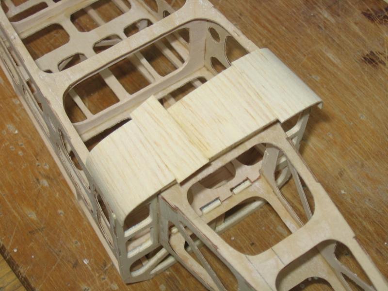

  23. A nawet nie sklejać wcześniej, tylko po kawałku naklejać, po wcześniejszym delikatnym namoczeniu. Sprawdzone organoleptycznie . Później tylko delikatnie przeszlifować łączenia.
  24. Trochę ciężko byłoby latać czymś takim . Waga połówki płata po oklejeniu i jednokrotnym cellonowaniu wzrosła dwukrotnie. Zapomniałem zrobić fotkę "golasa". Na razie skrzydełka po dwukrotnym cellonowaniu przypięte do deski sezonują się.
  25. Dzięki Bartek , to jest model którym daleko nie polatasz, ponadto jeszcze będą małe ozdóbki od góry, na pewno się odróżnią góra z dołem Poleci, poleci, nie tylko w tym modelu .
