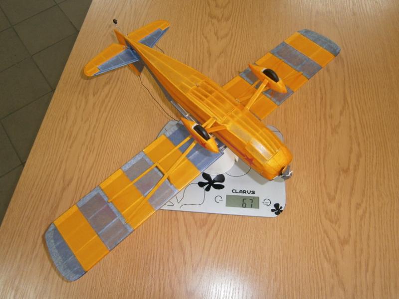

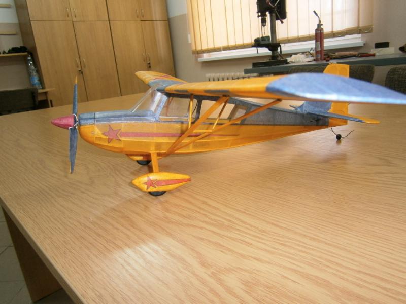

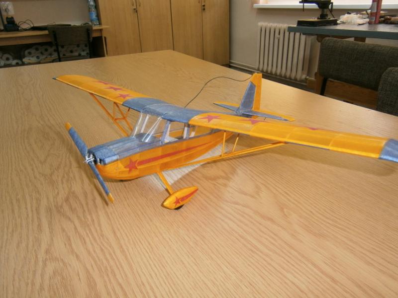

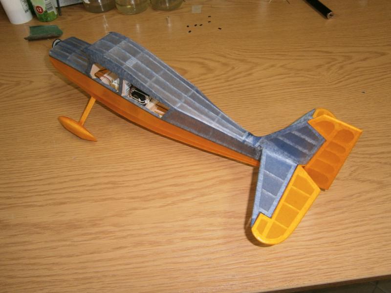

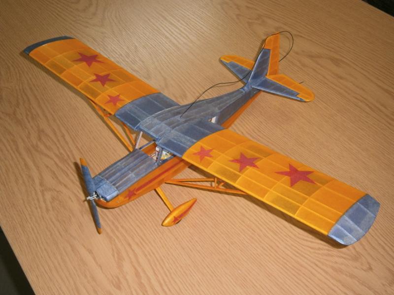

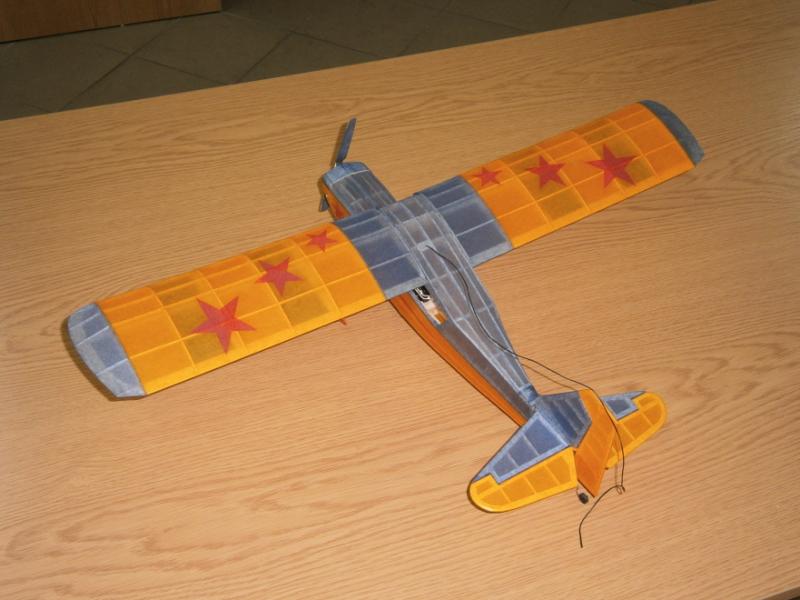

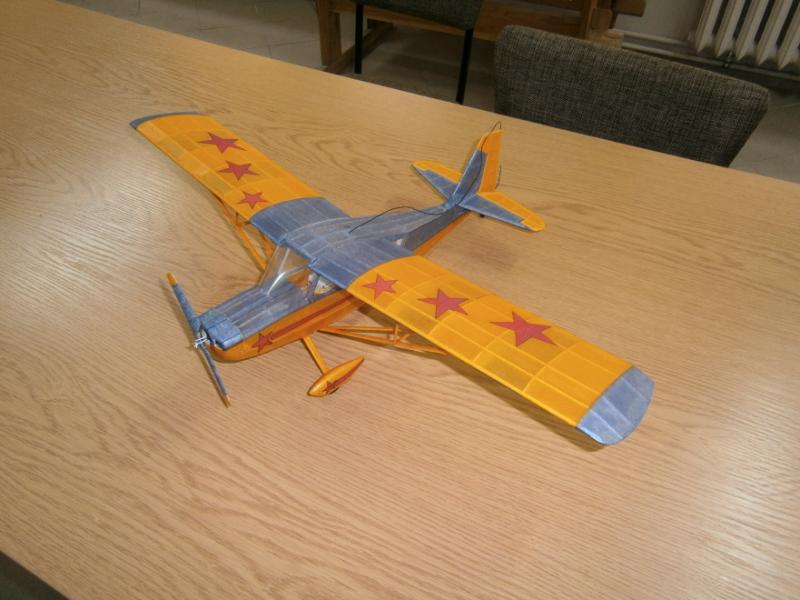

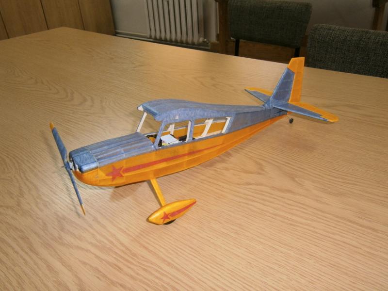

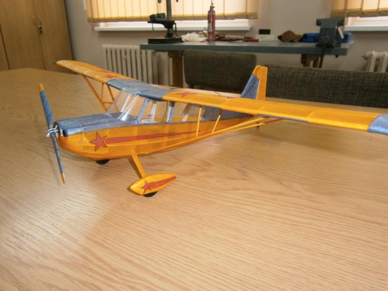

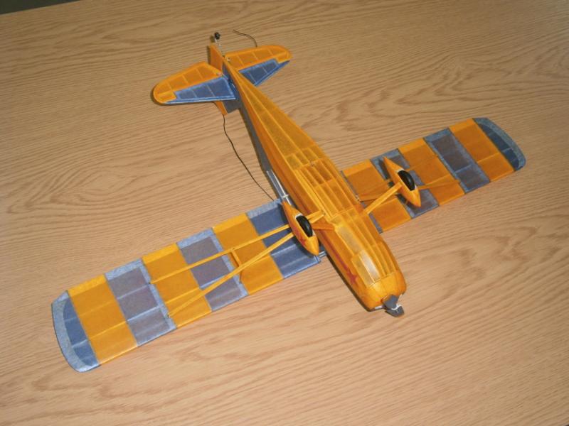

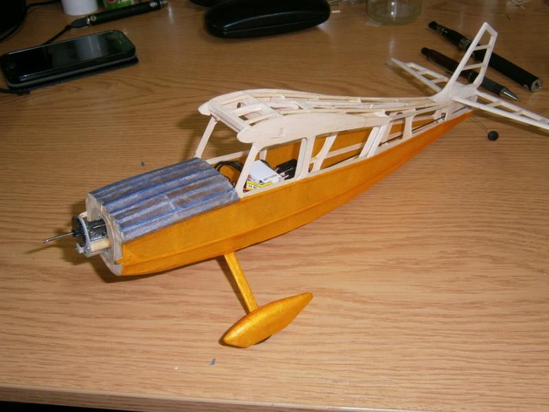

  1. Chyba jednak "ciut" a nawet duże "ciut" za dużo. Ja do swojego daję motorek 10g. W zasadzie modelik do oblotu jako szybowiec skończony.

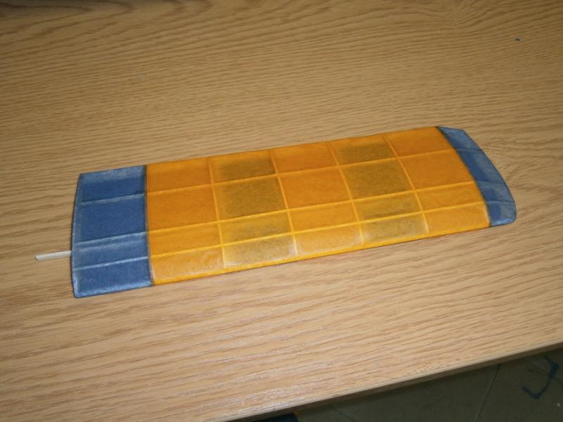

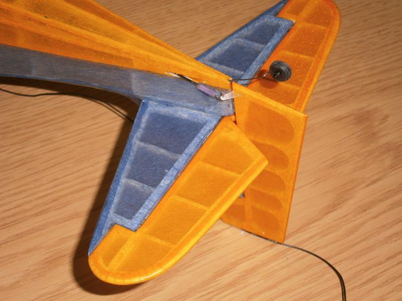

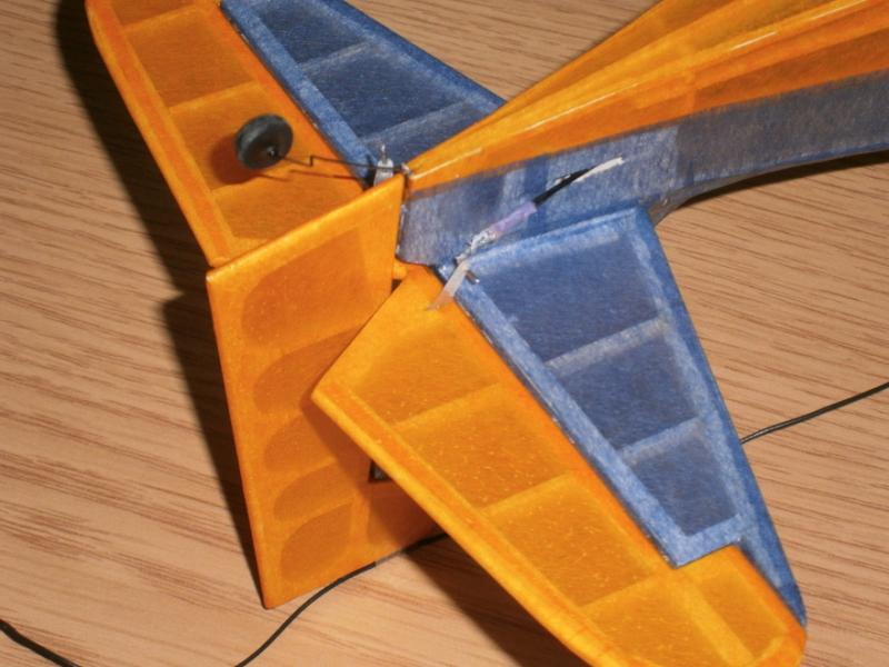

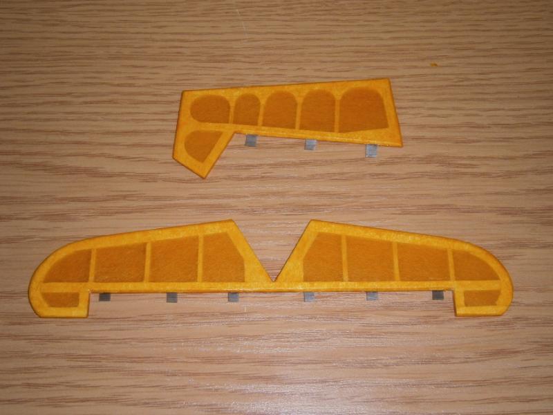

  2. Podciąłem i podszlifowałem krawędź poziomego na około 3mm, spływ skrzydła tez podcięty, ale grubiej.

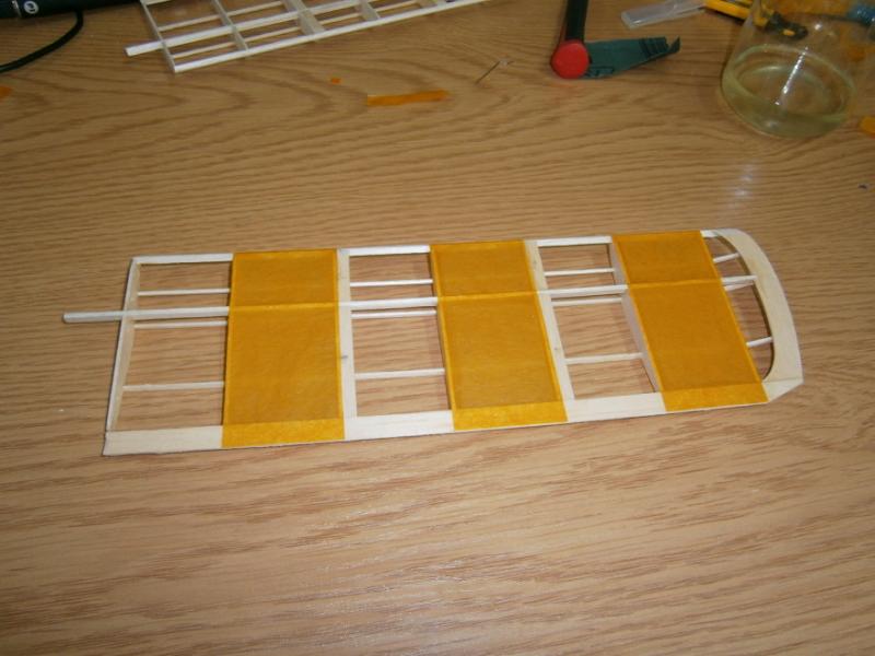

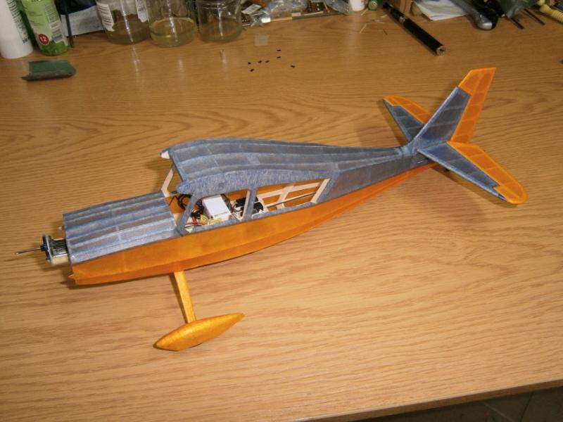

  5. Tak sobie dłubię od czasu do czasu , nie jest to jeszcze na gotowo.

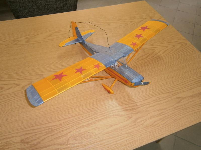

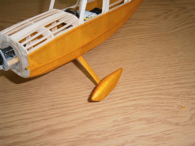

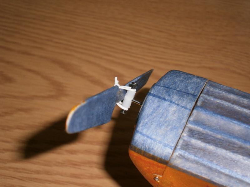

  6. Będę musiał to jakoś pokazać. Nie jest to idealne blokowanie, ale daje radę. Zresztą, mechanizmy składania kół głównych są nowe, całolaminatowe . Nie pokazywałem ich wcześniej. Jak zdemontuję je z tego elementu testowego to zrobię fotki. Dzięki, tak, model do 100g, rozpiętość 50cm.

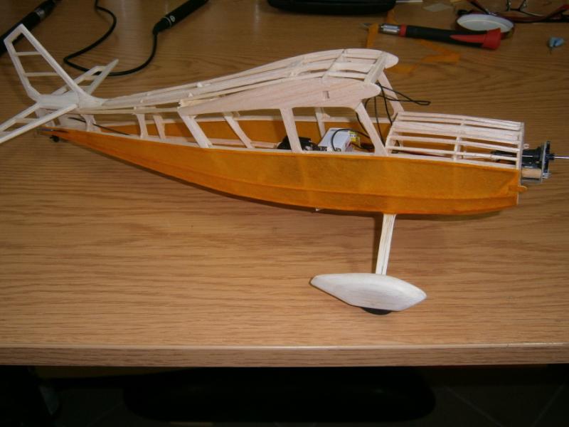

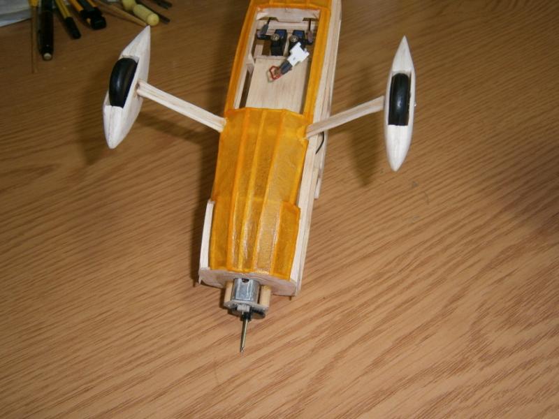

  8. Zmontowałem przednią goleń. Deczko jeszcze się zacina sterowanie przy złożonym kółku, ale to szczegół do poprawienia.

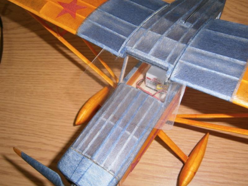

  9. Dzięki Panowie za podpowiedzi, myślę, że to będzie spawane. Dłubania powoli ciąg dalszy. Reflektory lądowania, jeszcze bez żarówek (przynajmniej ich imitacji).

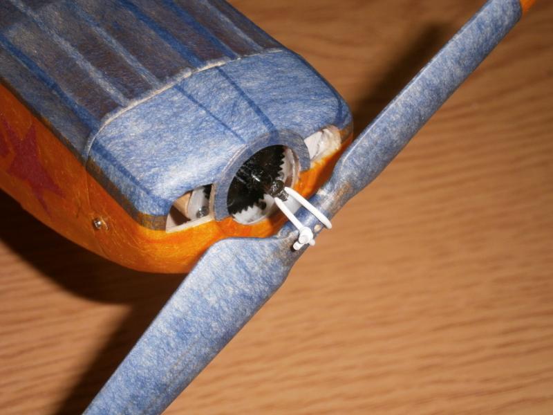

  13. Drewnianych elektrod nie było, to sobie pokleiłem na CA . A teraz na poważnie, ze względu na ograniczoną ilość miejsca za silnikiem, musiałem zrobić model tłumika. Nie ustalałem wcześniej kąta pod jakim jest zamocowany silnik, to tak najłatwiej mi było dopasować model tłumika. Teraz kolega przejmie model tłumika i zrobi właściwy, pewnie z duramelinium .
  14. Spawany? Ja nie umiem spawać, na CA pokleiłem . Zresztą, materiał z którego jest zrobiony, ciężko jest pospawać.

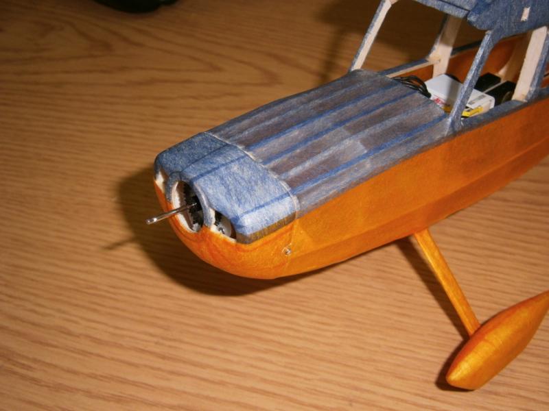

  15. Za wiele się nie działo w ostatnim czasie, ale zrobiłem tłumik, coby się zmieścił pod maską .
  16. To nie z demobilu. Oprócz latania , lubi też pływać . Zrobił jakieś 85-90km.

  18. Do wcześniejszego kompletu dorobiłem mechanizm chowania koła przedniego ze sterowaniem kółka.
  19. A ile takich wejdzie na Twoje kilo dwadzieścia Taka mała wprawka na szybko
  20. Spokojnie można zrobić dużo mniejsze, z trochę innych materiałów. Robiłem z tego co było "pod ręką". Orlik będzie później .
  21. Na razie tajemnica . Wersja testowa sprawdziła się, chodziło o kinematykę układu. Pora zrobić wersję docelową, i jest . Do pełni szczęścia brakuje tylko mechanizmu do koła przedniego ze sterowaniem koła, ale też zrobię . Waga ma dokładność 1g, oba ważą więc mniej niż 1g
  22. Witam Przymierzając się z grubsza do nowego modelu, zaplanowałem go sobie z chowanym podwoziem. Mam mechanizmy wciągników GWS, ale wydają mi się trochę za duże i za ciężkie. Poprzeglądałem trochę wątków w tym temacie(podwozia). Można kupić jeszcze mniejsze i lżejsze, no właśnie - kupić. A dlaczego nie zrobić samemu ? Na razie próbka, jak to by wychodziło. Zrobiłem jeden i działa . oryginalny GWS mój z golenią i kołem zamontowany w elemencie testowym, układ który będzie w modelu, się rysuje i tak to działa
