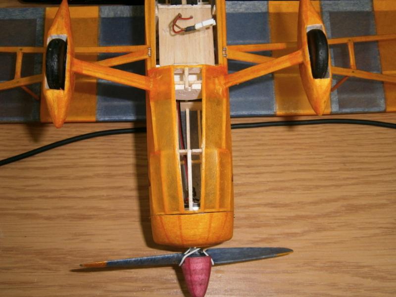

Drobiazgi, ale też trzeba je zrobić. Pokrywy serw lotek, sklejka 0,8mm + tkanina szklana 80g/m2. I jeszcze coś, ramka kabiny zrobiona była z balsy oblaminowanej tkaniną. Przemyślałem i robię formę na ramkę, może przyda się później . Na początek szpachlówka i podkład.

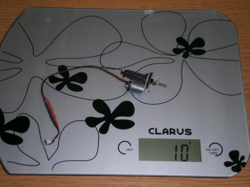

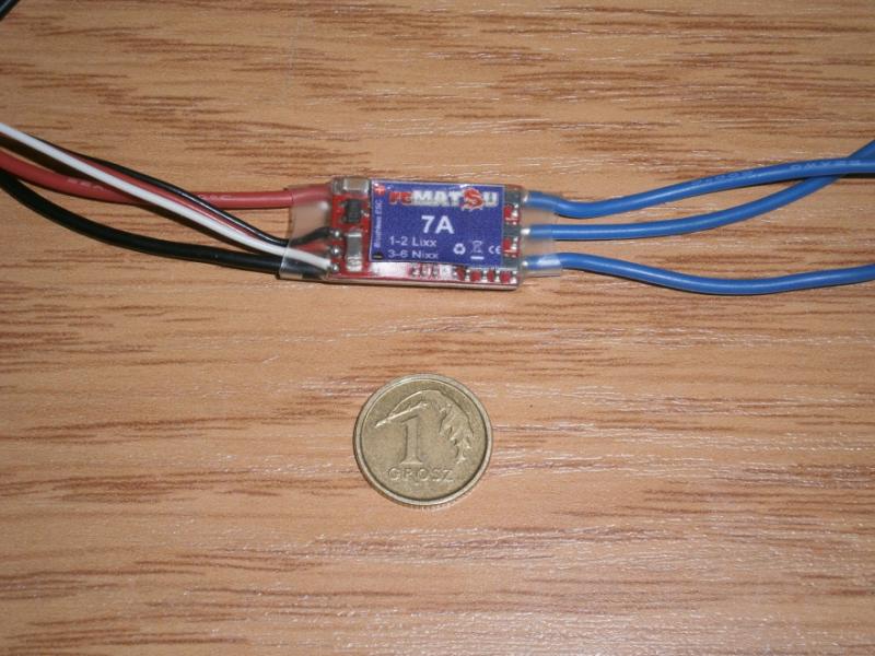

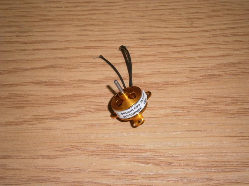

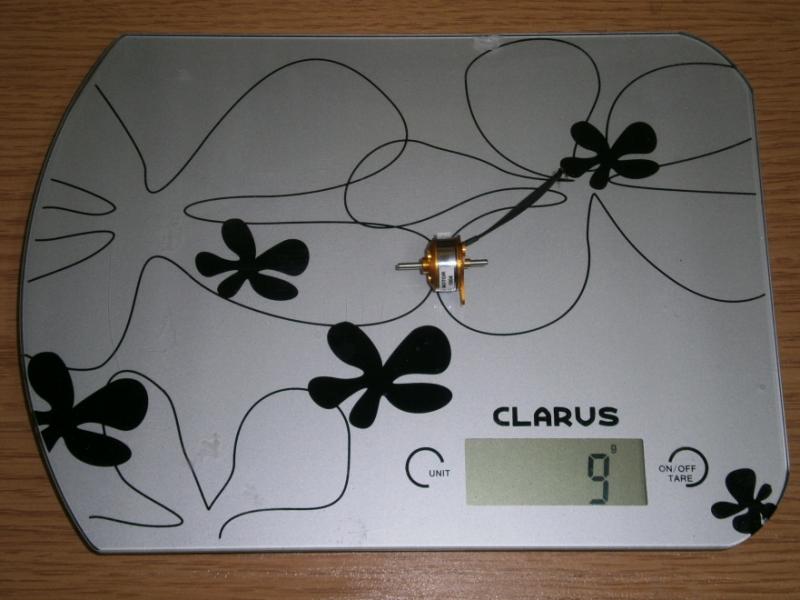

W komplecie dają BR 1103 1S 3,3g. Do małego modelu potrzebny mały motor, regulator już mam

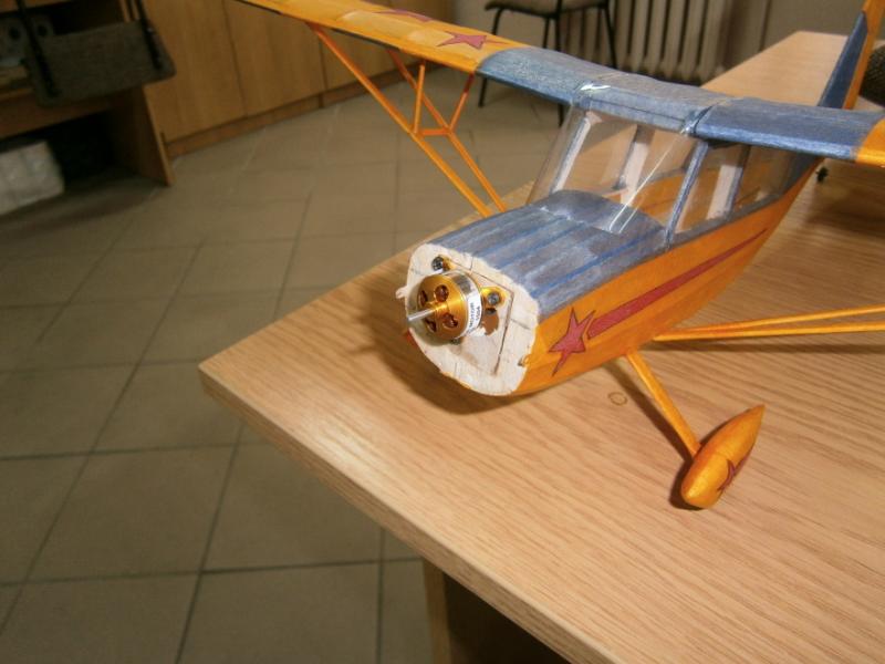

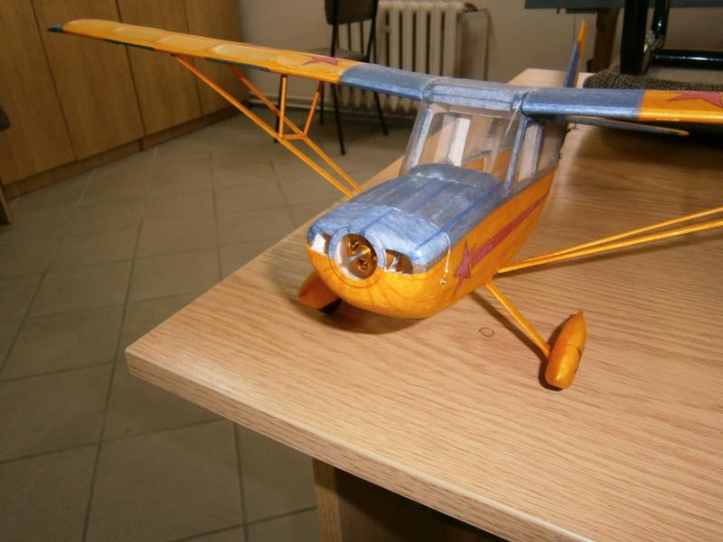

Citabria z nowym napędem jeszcze nie poleciała, u nas trochę za mocno wieje a do hali dostępu na razie nie mam. Nie chcę zakładać nowego wątku ( na razie) to tu wklejam fotki motorka BL który do mnie dotarł

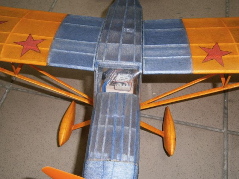

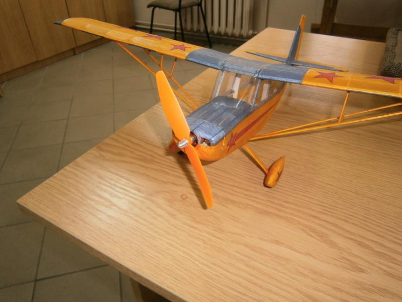

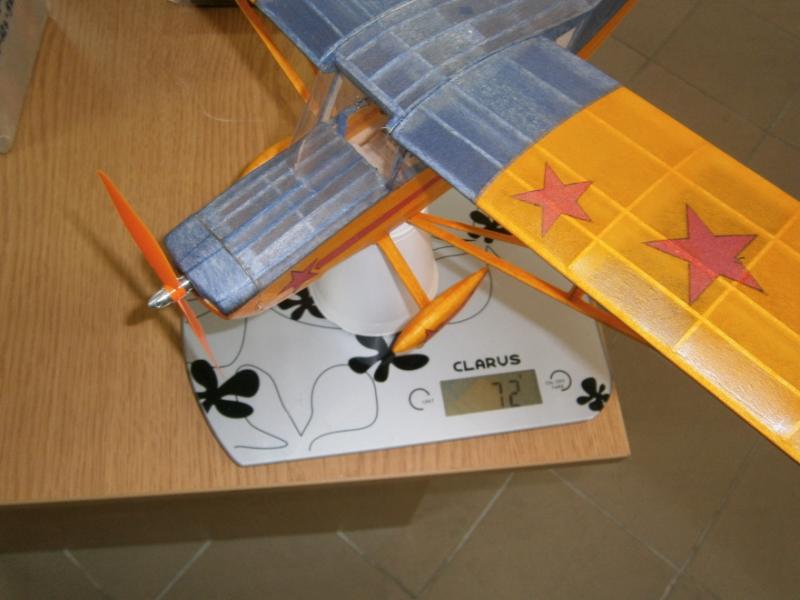

Z pakietem 2s ważył 264g. Teraz ma 3s, więc na pewno więcej, zważę i muszę jeszcze raz oblatać. Aku i tak ma za dużą pojemność, ale taki akurat mam. Mój przed przeróbką na RC zachowywał się podobnie jak Irka. Teraz wkleiłem pod ogonek listwę węglową i dzięki temu trochę zmieniłem kąt statecznika poziomego, ale jeszcze nie latał. A co do szybowania hmm... czego tu wymagać, traktuję go bardziej jako modelik słabosilnikowy do polatania za stosunkowo niewielkie pieniądze. Stopień "skomplikowania" modelu jest taki, że wystarczy nożyk i CA do wszelkich korekt na bieżąco.

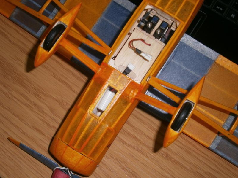

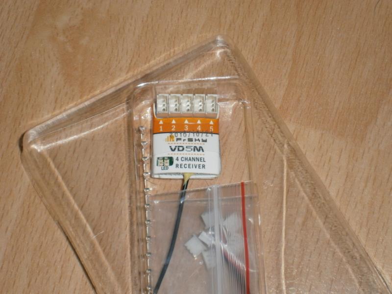

Mój setup w modelu, może komuś się przyda: serwa lotek 2x3,7g, ster wysokości 1x4g, silnik A1510 16g, śmigło GWS 5x3, regulator Turnigy 12A (do tego silniczka może być mniejszy, ale taki akurat miałem) aku Li Pol 3s1p 1000mAh, odbiornik Fr Sky V8FR. Oblot był z aku 2s1p 1000mAh. Zmieniłem na 3s, ale jeszcze nie oblatany. Na pewno będzie sprawniej .
