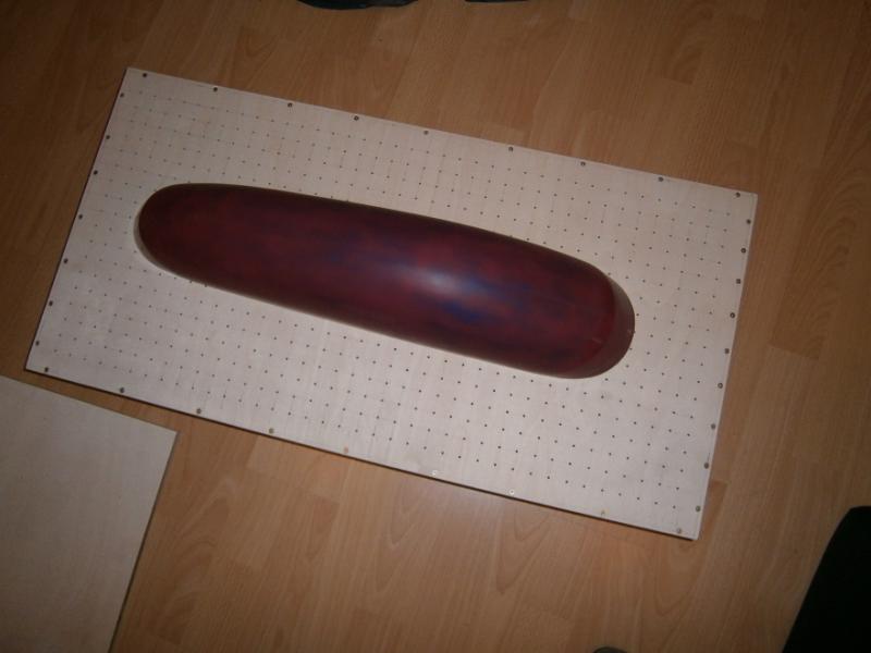

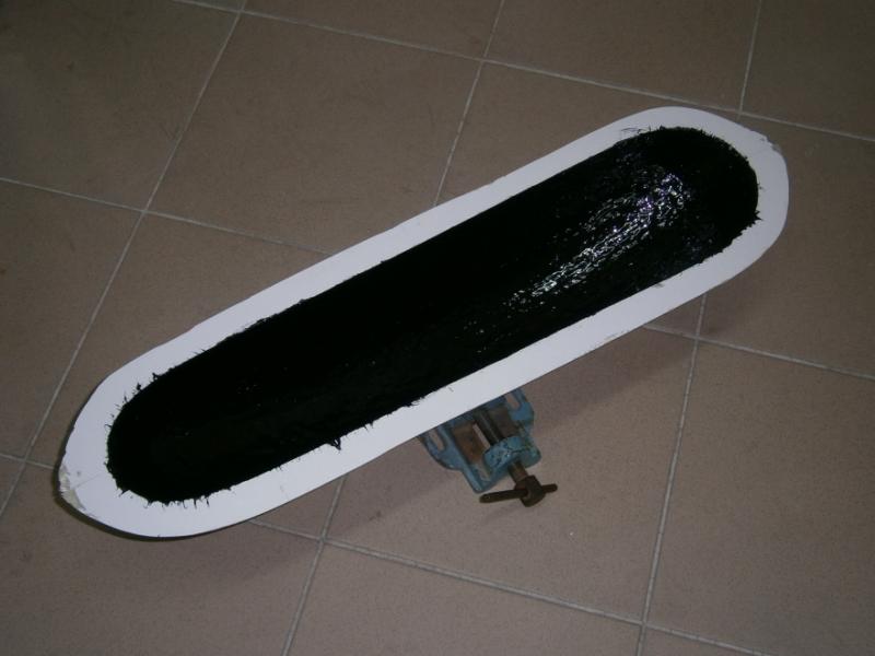

  8. Oprócz zmniejszenia pojemności komory będę właśnie robił też podejście do drugiego odkurzacza.

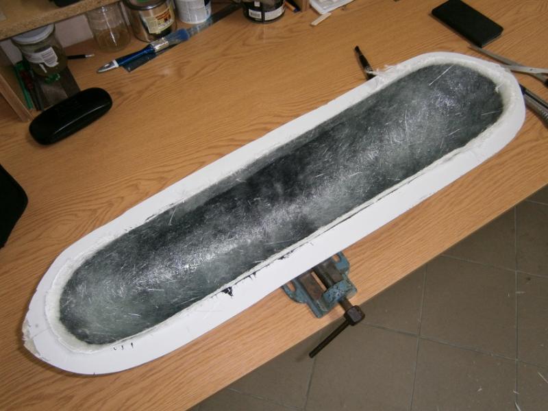

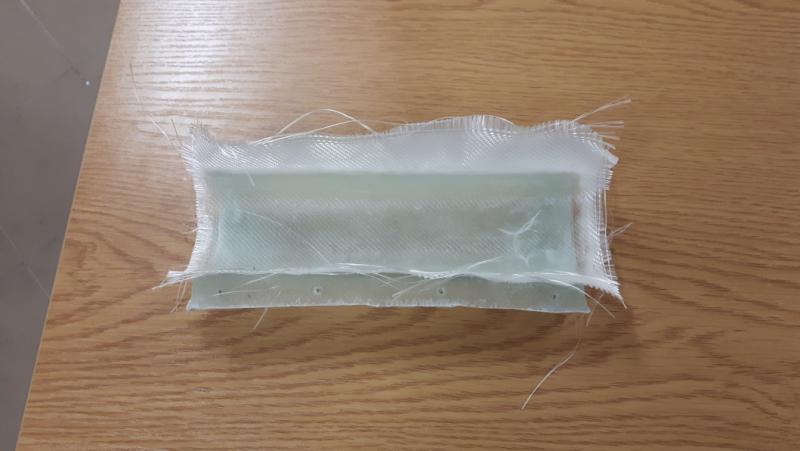

  9. Wiem, że tak to powinno być. Ale nie zamierzam robić żadnej produkcji seryjnej kabi, masek, tudzież innej galanterii. Chcę dobry efekt osiągnąć w warunkach domowych. Muszę przerobić skrzynkę do odsysania, konkretnie zmniejszyć jej objętość, żeby można było w miarę szybko odessać. Po przeróbce zrobię próby tłoczenia i dam znać. I najważniejsza sprawa, niemam gdzie trzymać takich gratów.

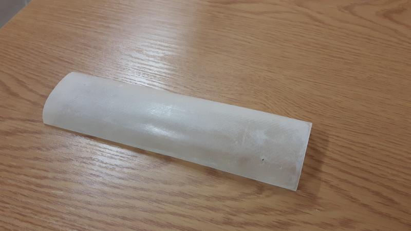

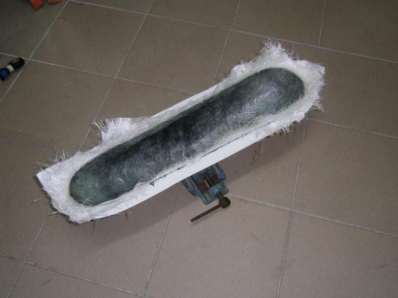

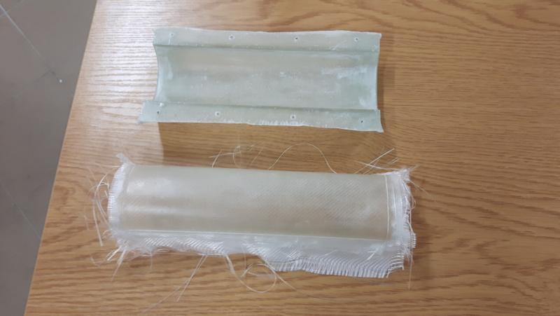

  10. Witam Tłoczenie kabiny mam za sobą . Dzięki kolegom udało się. Żeby nie było tak różowo, to za trzecim razem. Pierwsza próbka przegrzana, druga niedogrzana a trzecia OK, choć z małymi problemami, trzeba było dogrzać formatkę na kopycie opalarką, stąd te farfocle wiszące pod kabiną. Ale jest. Jutro spróbujemy jeszcze raz, choć dzisiejsza w zupełności mnie zadowala. Były problemy trochę ze ssaniem, być może trzeba podłączyć drugi odkurzacz. Ale jak na warunki domowe OK.

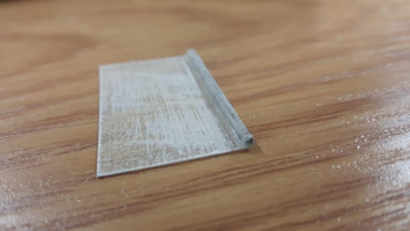

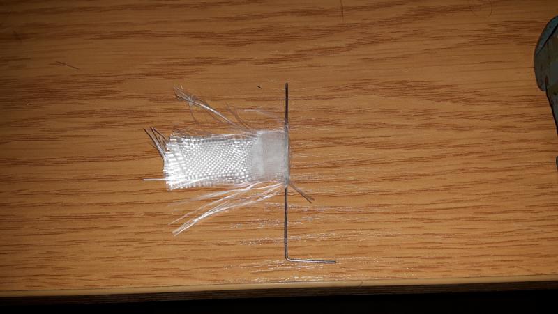

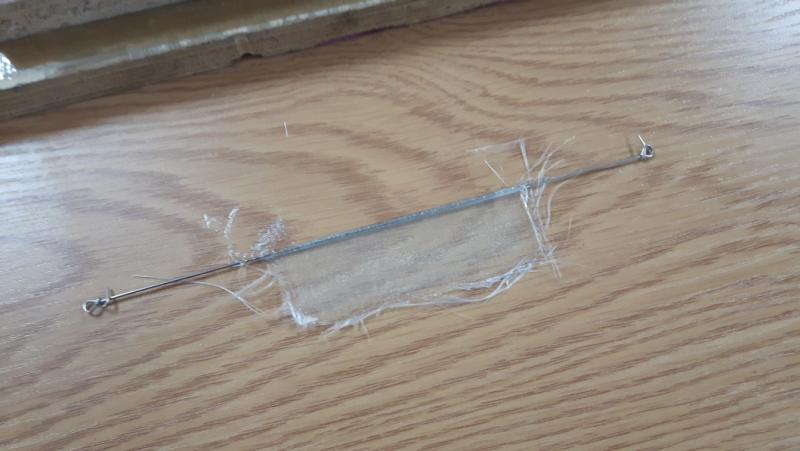

  12. Witam Neodymków małych niemam, ale zrobiłem mocowanie klapki. Kawałek pręta węglowego 0,8mm jako kołek i "zatrzask" z cienkiego drutu sprężynowego. Działa

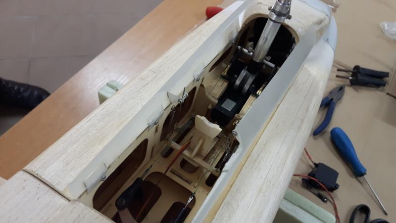

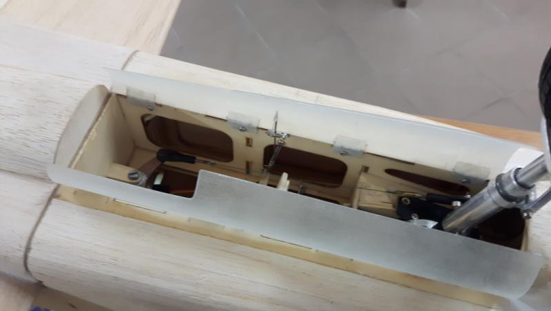

  13. Jeżyk się już rozwinął i wyjszło takie cuś ponieważ trzeba jakoś upchnąć wyposażenie RC, dorobiłem zdejmowaną klapkę od spodu

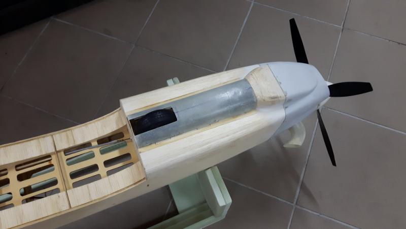

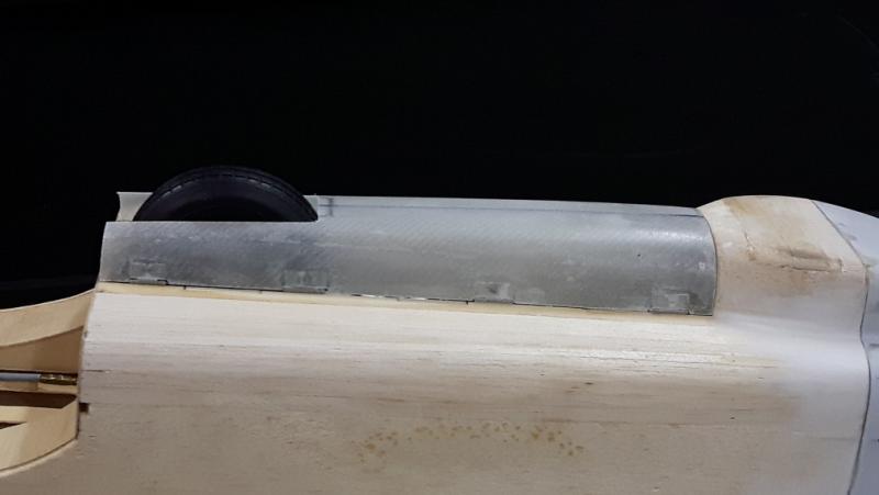

  16. Brawo ja Zrobiłem maskę silnika, mogłaby być wklejona , ale byłby problem z demontażem silnika. No to zrobiłem zdejmowaną Przed oklejaniem będzie jeszcze "dopieszczona".

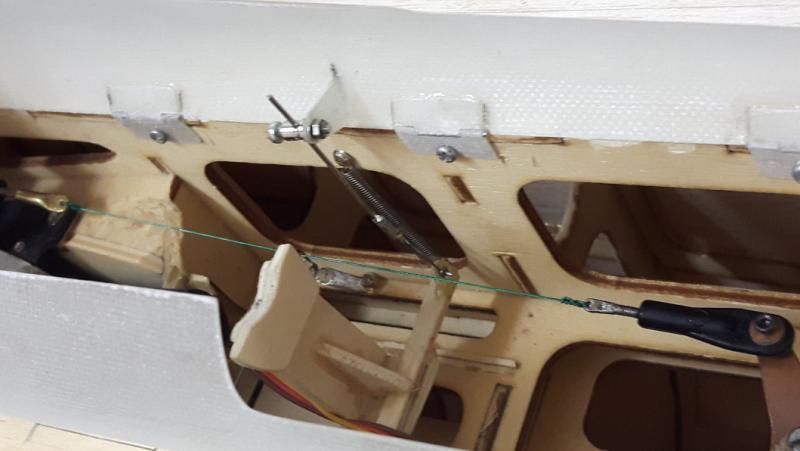

  23. Ciąg dalszy prac, kółko ogonowe, koła główne, mocowanie silnika

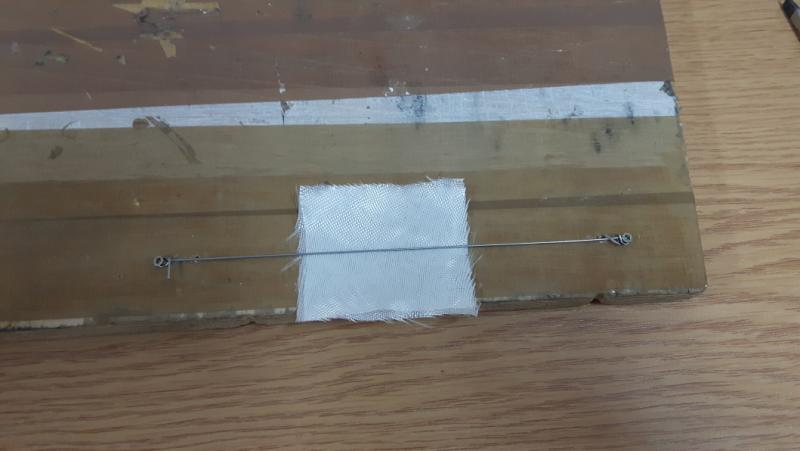

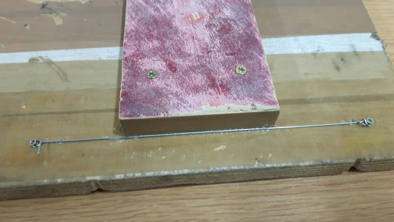

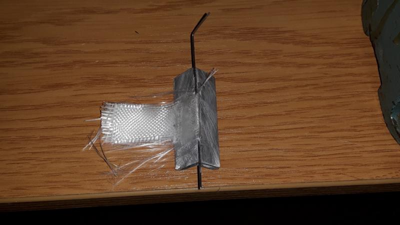

  24. Witam Zrobiłem śmigło, nawet działa i Citabria stanęła na własnych "nogach". Ten elemencik z cienkiego drutu przy goleni głównej to "mechanizm" sterowanego kółka ogonowego. i materiał na zawiasy sterów
