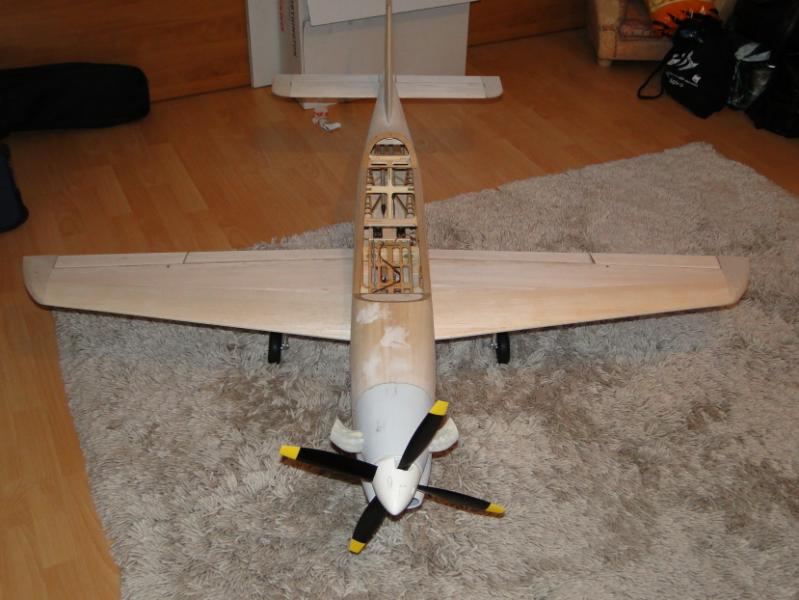

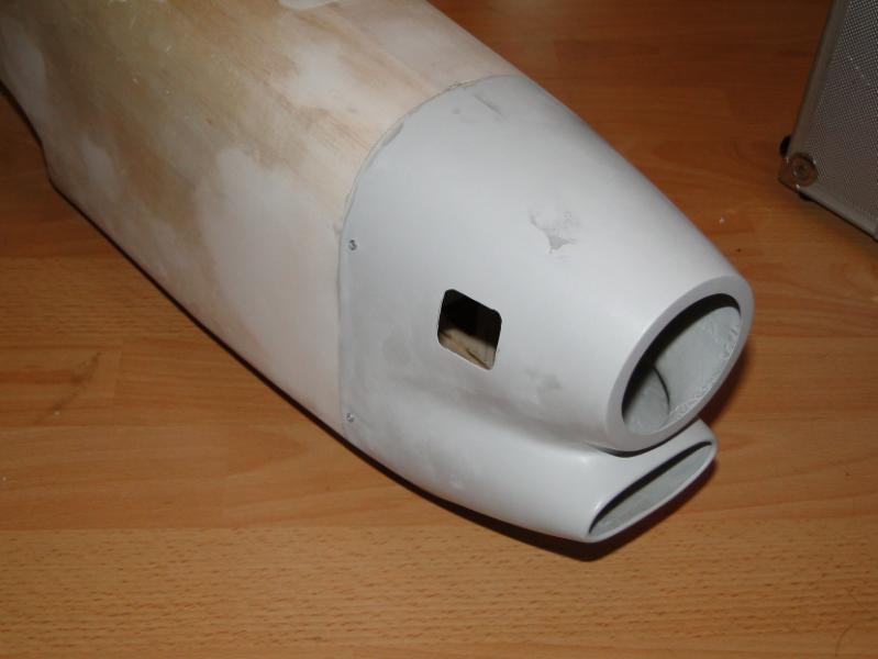

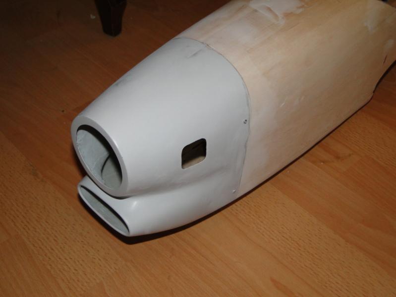

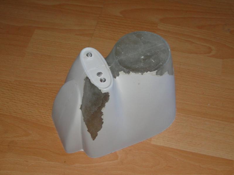

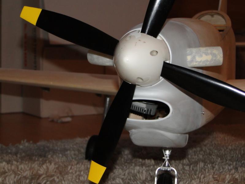

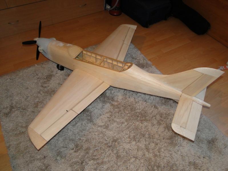

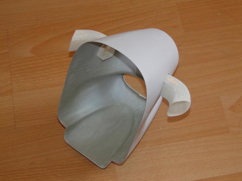

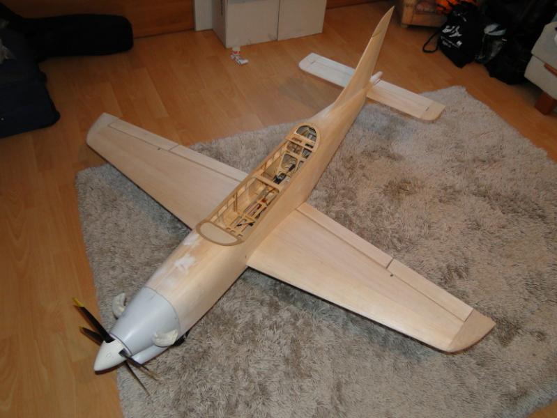

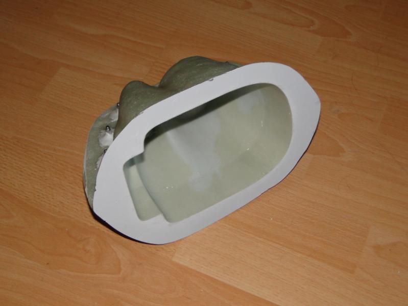

Z papieru wyciąłem szablony odrysowane z kadłuba. Środkowy szablon dopasowany do formy. Na tych szablonach skleiłem z balsy (warstwowo) półfabrykaty, następnie doszlifowałem do kształtu szablonów. Po sprawdzeniu dopasowania w formie, z zewnętrznych krawędzi zeszlifowałem o grubość wytłoczki mniej więcej około 0,8mm. Skleiłem w całość na kadłubie i pasuje . Teraz muszę wykleić formę taśmą w miejscach ramki o grubośc wytłoczki i zalaminować.

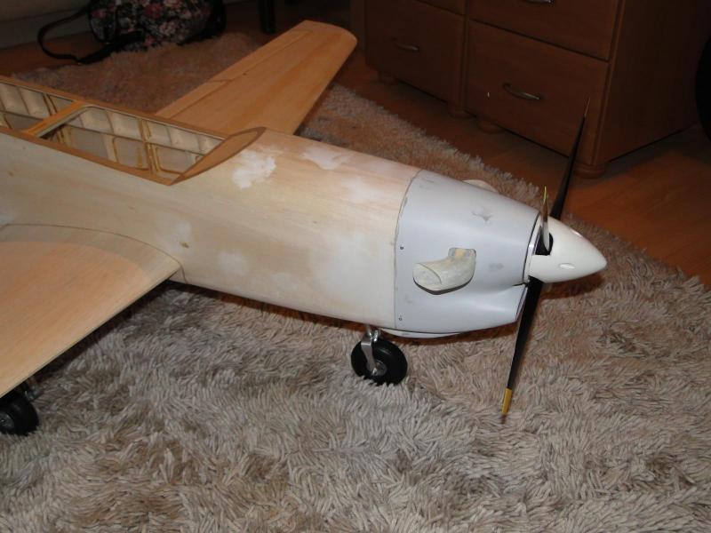

Powolutku do przodu, brak czasu z powodu pracy przy innych projektach, też modelarskich, ale z nieco innej branży, głównie przy komputerze. Ramka kabiny, z balsy, jeszcze niekompletna, brak środkowego przęsła. Całość będzie później przelaminowana cienką tkaniną.

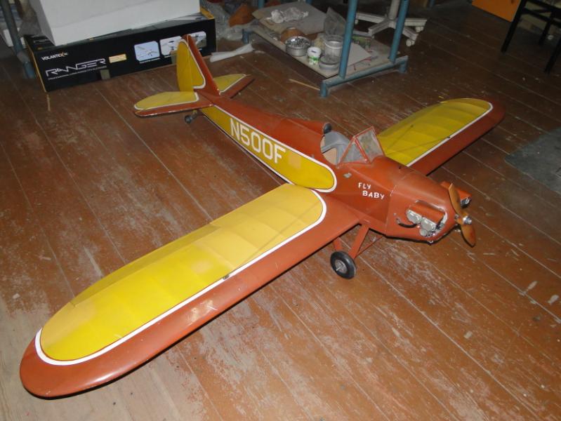

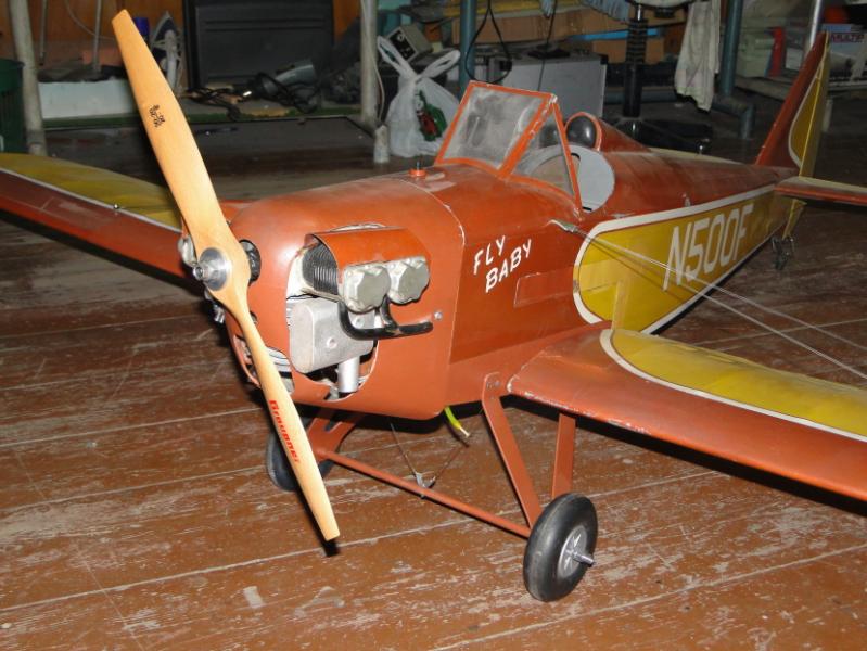

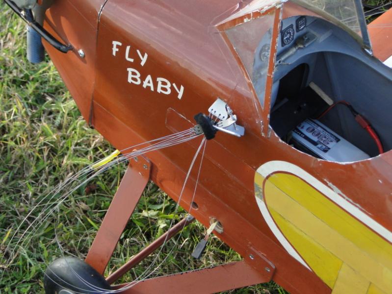

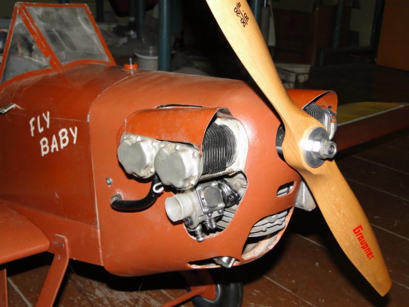

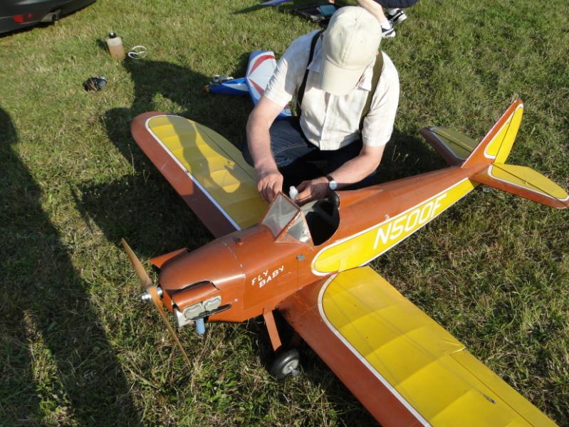

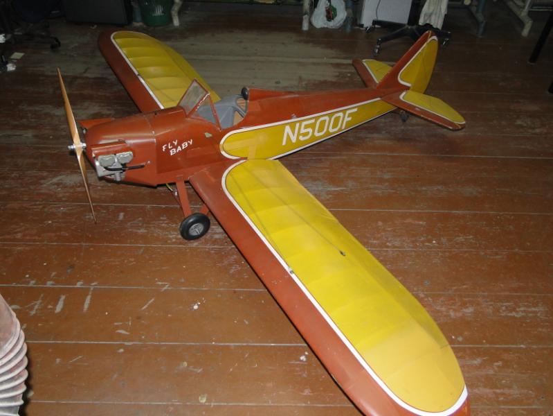

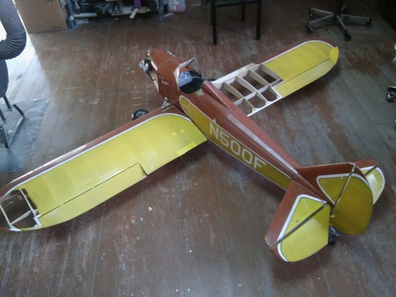

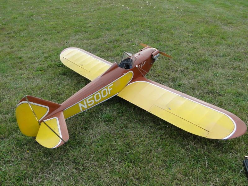

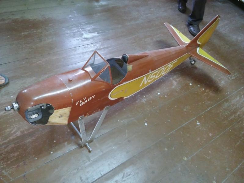

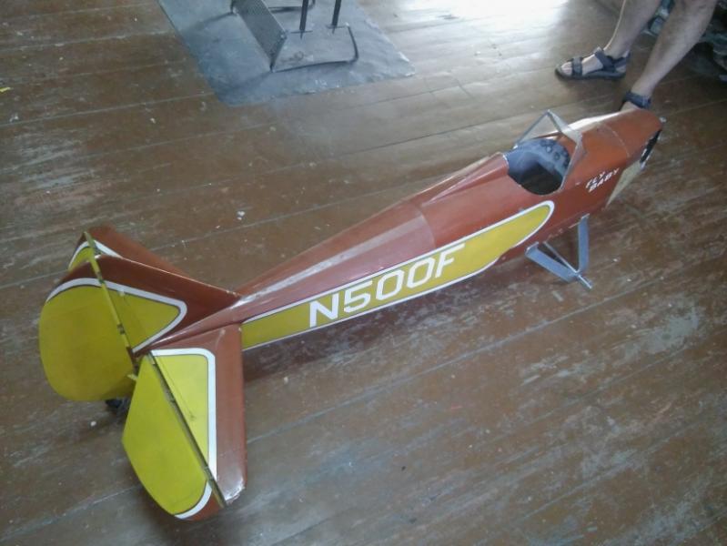

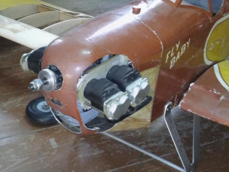

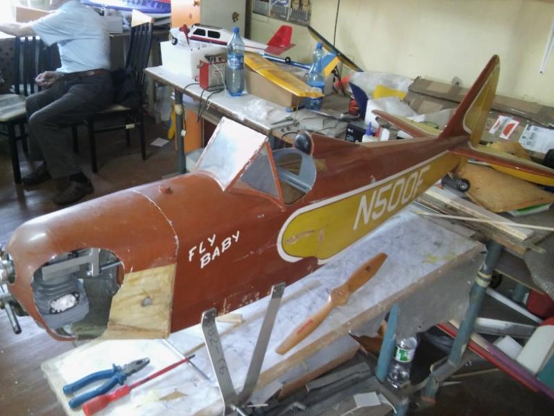

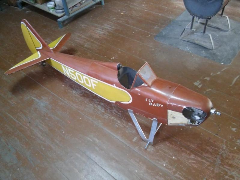

Na potwierdzenie słów Wojtka (Callab) dwie fotki oryginału znalezione w necie. Natomiast wg. Planów Modelarskich nr 135, na podstawie których Henio robił model, w opisie jest kolor brązowy z odcieniem kasztanowym. To tyle w kwestii prawdy historycznej malowania Fly Baby
Dzięki za dobre słowa . Na pewno nie będzie to Fun Fly, ale i oryginał nieźle pomyka.

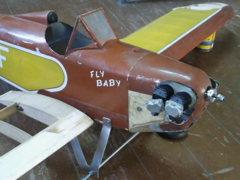

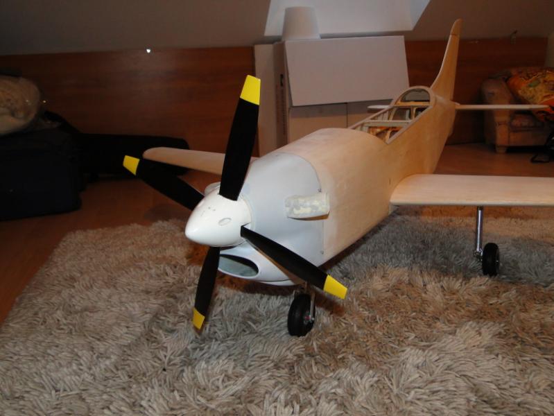

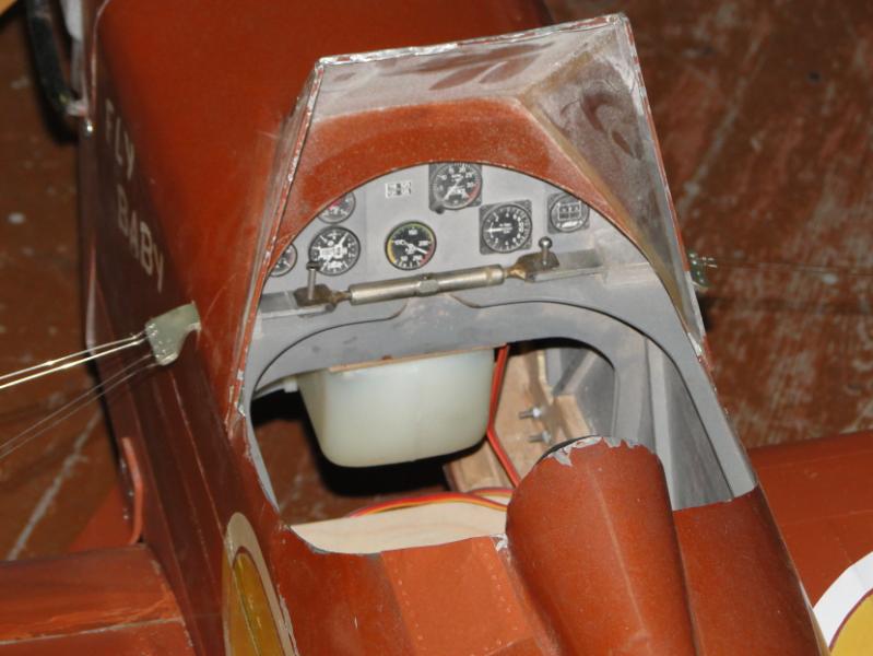

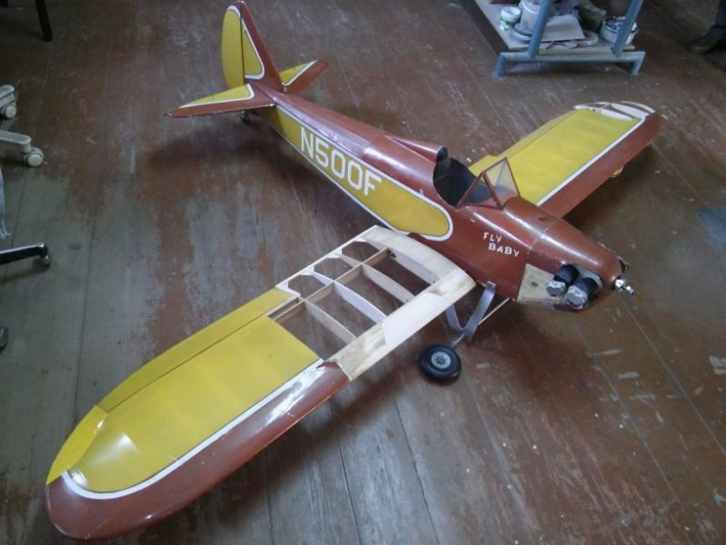

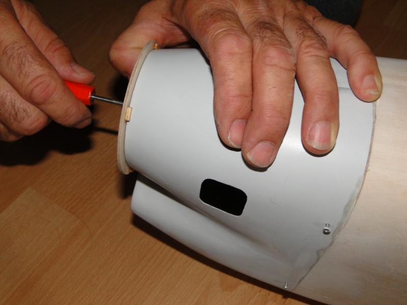

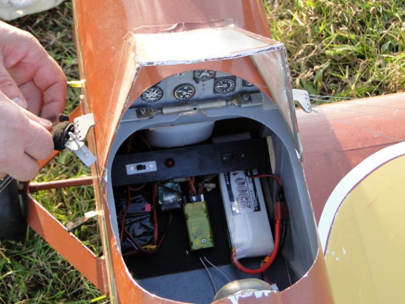

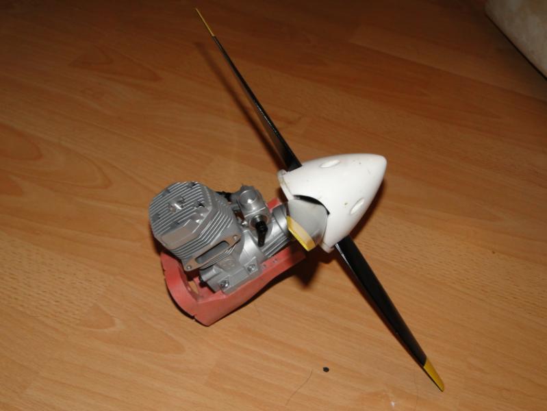

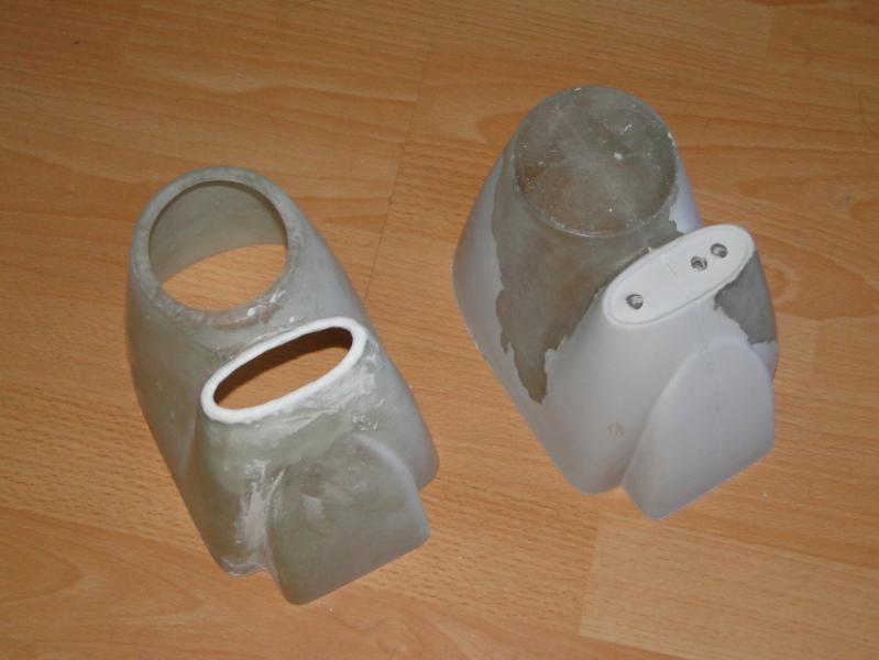

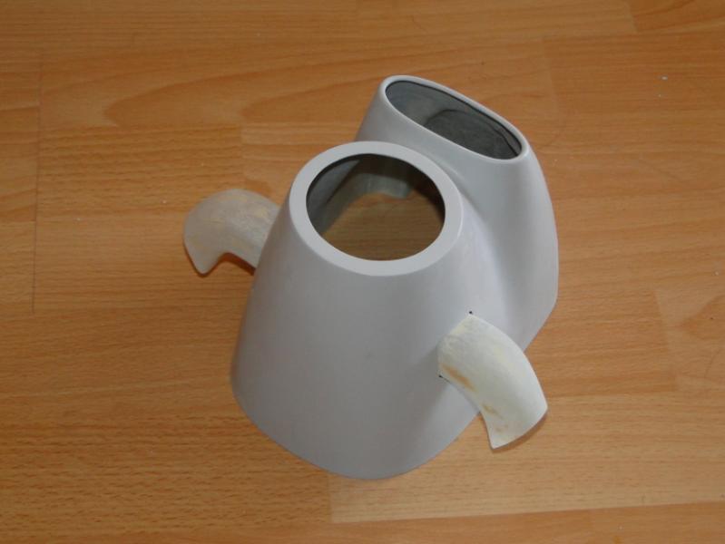

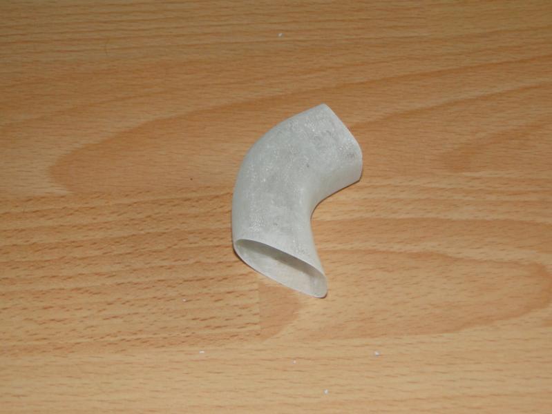

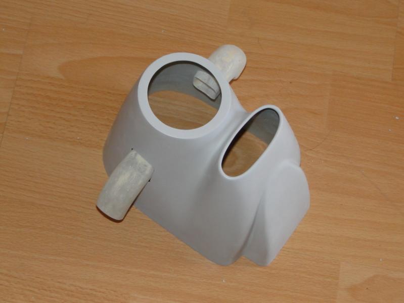

Taka mała przymiarka. Kołpak na razie tylko do przymiarki, trochę za mała średnica i inny kształt. Docelowo będzie z laminatu.

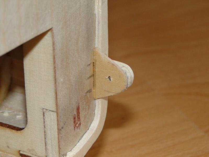

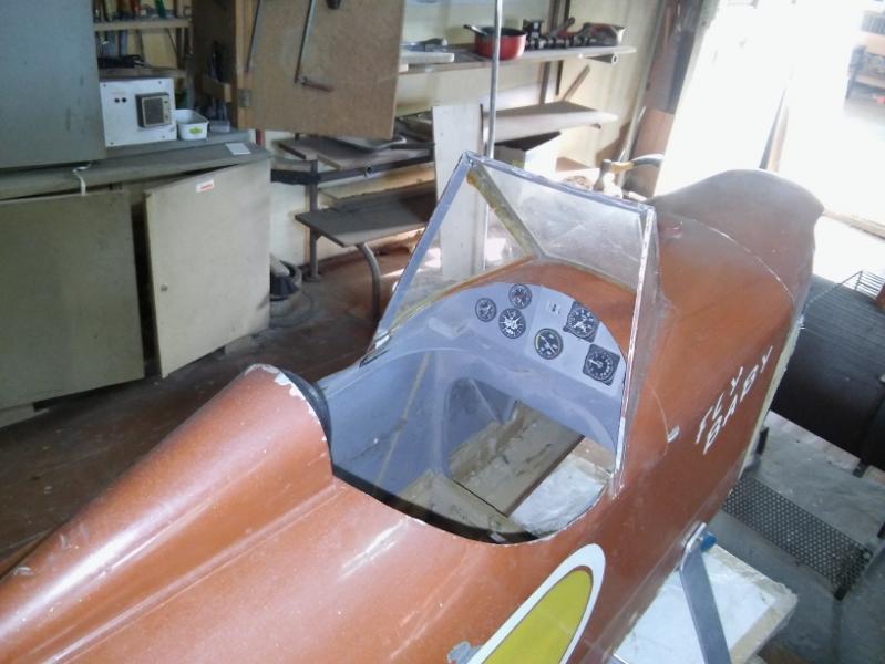

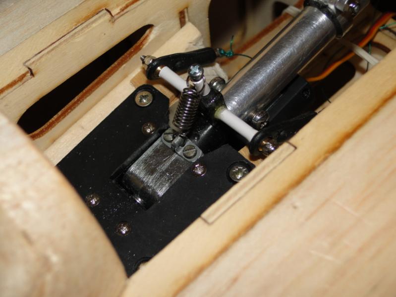

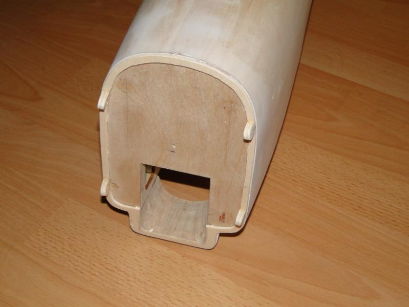

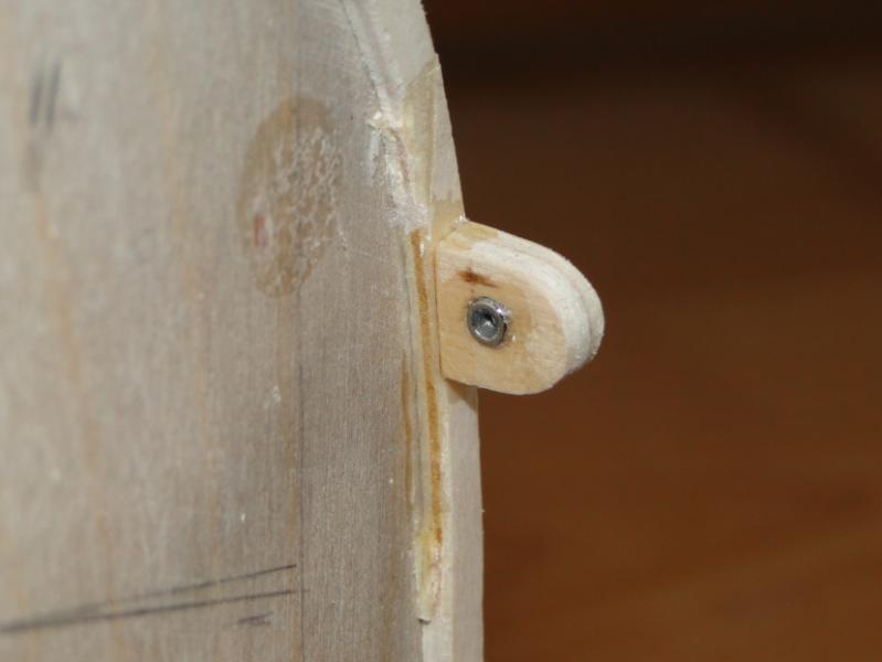

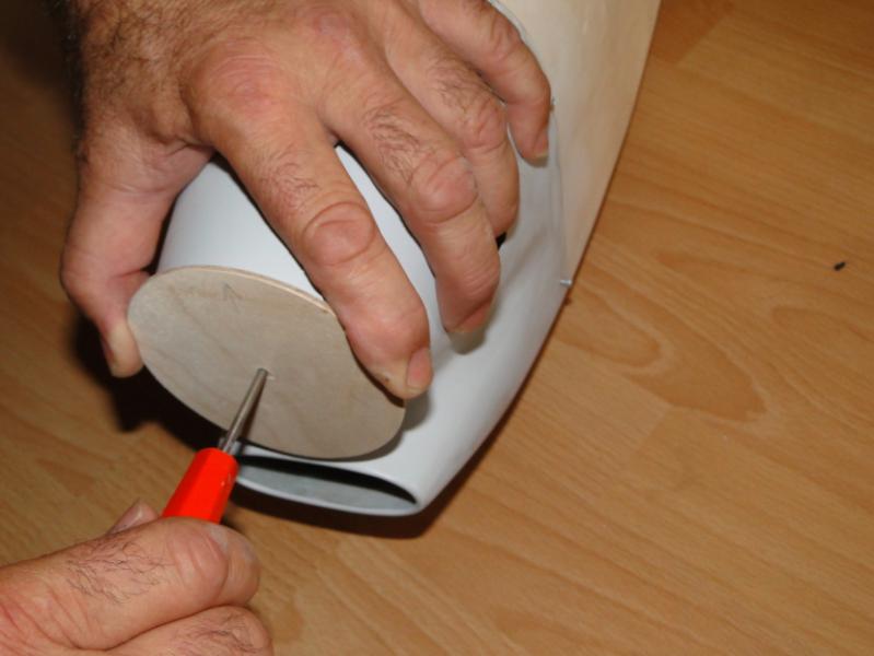

Mocowanie maski, sklejka 3mm x 2, wklejone nakrętki M2 z wkładkami plastikowymi i zamknięte sklejką 1mm, całość jeszcze do przeszlifowania. Na następnych zdjęciach wyznaczenie osi łoża na wrędze silnikowej.

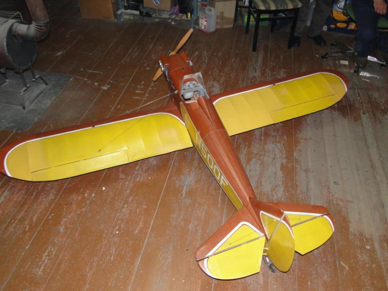

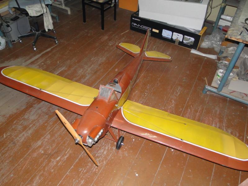

Wojtek, OK, model był budowany z Planów Modelarskich. Malowany na podstawie dostępnych wtedy (ponad 25 lat temu) opisów i materiałów. W opisie był chyba kasztanowy i tak jest ( był) pomalowany model. Pewnie Henio- Archeolog , gdyby budował go dzisiaj, zebrałby więcej materiałów i zrobił jak ma być . Zresztą Henio miał więcej ciekawie zrobionych modeli, An-24 na uwięzi, L-200 Morava i nasz Tarpan M-4. Wszystkie modele konstrukcyjne, kryte blachą . I jeszcze parę innych modeli.
Remoncik dobiega ku końcowi. Żeby nie było, że Henio zrobił to od wczoraj . Fotki z pierwszego posta zrobione były około 3 tygodnie temu.
