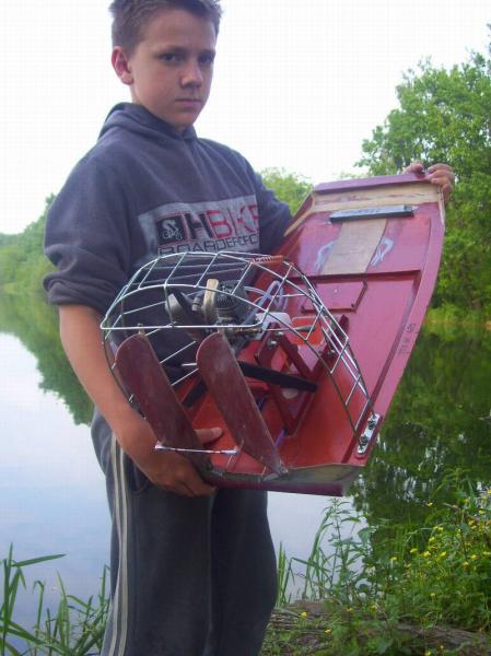

  1. Jak spadnie grubszy śnieg można wypróbować. Na śniegu fajnie zasuwa.
  2. Ładnie wyglądają te zdjęcia.. Kaszlu, kiedyś się pytałem czy masz Funa. Chodziło mi o zrobienie szkicu tego modelu. Plan z podstawowymi wymiarami, tak aby można było go zrobić dowolną techniką. Jakbyś miał chęci i czas. A może ktoś inny. Tylko wymiary w milimetrach.
