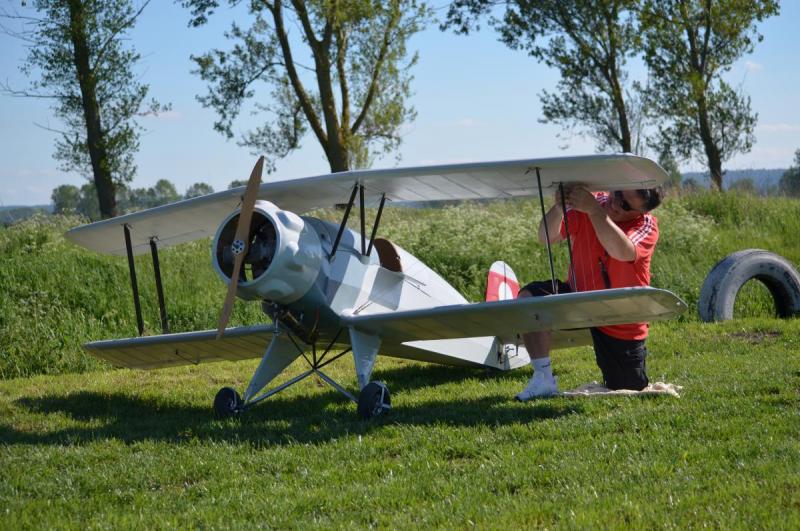

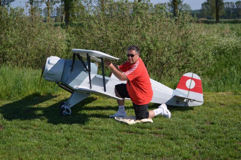

  20. Czesiu jeszcze nie planowałem wyjazdu do Poznania wszystko zależy od tego czy znowu nie będę miał jakiejś pracy do skończenia akurat w tych dniach , narazie to "odległe plany" ale na Nowy Targ to prawdopodobnie się wybiorę. Parę zdjęć z oblotu BUCKERA
  21. Oj Krzysiu ty nie masz większych problemów ? do kiedy nie latam zarobkowo " wczytaj się głębiej " to mogę latać

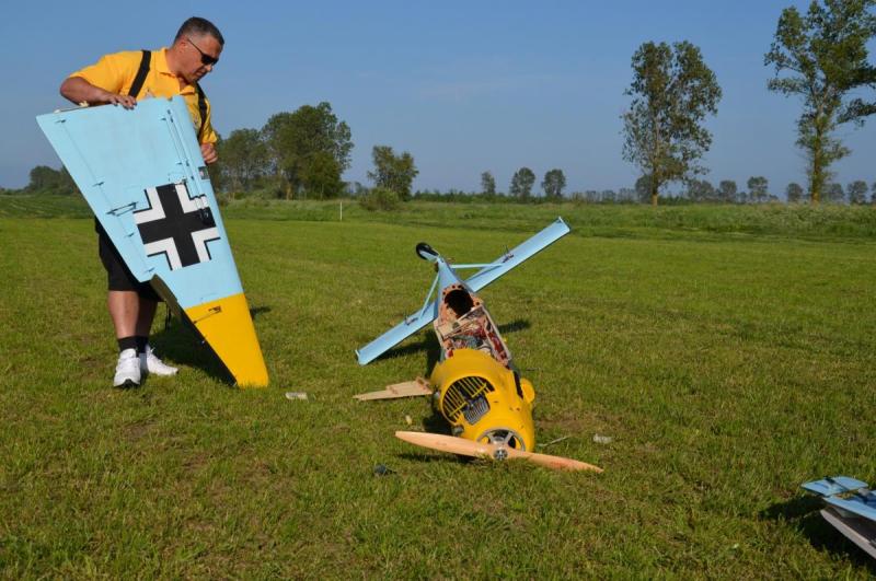

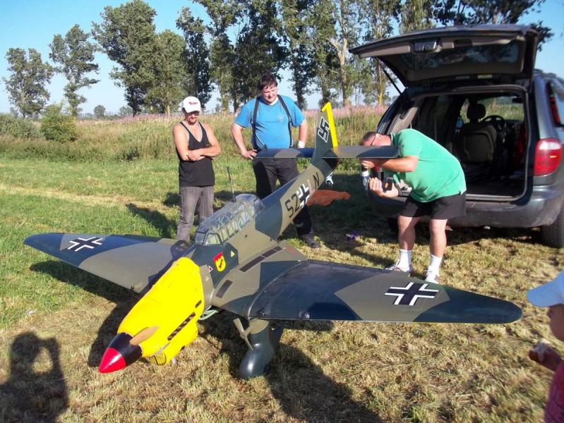

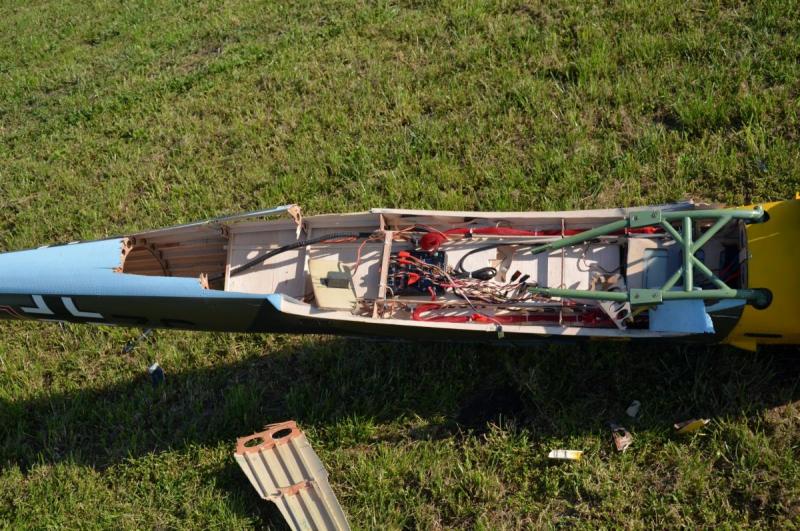

  22. To są zdjęcia z jednego lotu model stracił kołpak i śmigiełko od syreny w trakcie lotu . Koledzy śmiali się że wystartowałem ARF - em a wyląduję KIT - em

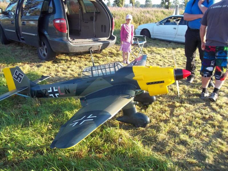

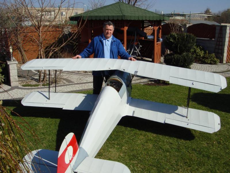

  23. Chcę przeprosić wszystkich którzy chcieli zobaczyć oblot Junkersa ale postanowienie o oblocie było tak spontaniczne i przypadkowe że nawet nie zdążyłem się dobrze do tego przygotować "może i lepiej " . Chcę tylko zakomunikować że mimo moich wielkich obaw model poleciał bardzo stabilnie , nie musiałem wnosić żadnych poprawek na lotkach jedyny problem który był i to wcale nie mały to zaklinowanie statecznika poziomego " do przerobienia" a mianowicie bardzo górował nawet wychylenie trymeru do końca nie pomogło cały lot odbył się na wychylonym drążku co odbiło się na lądowaniu . Silnik mimo że na dotarciu poradził sobie bardzo dobrzy z tak ciężkim modelem myślę że jak zostanie dotarty to będzie idealny to Junkersa. Przedstawiam kilka fotek z oblotu. Na dzisiaj planuję oblot następnego mojego giganta jest Bucker BU 133 Jungmaister w skali 1 / 2 o rozpiętości skrzydeł 3,4 m i wadze około 40 kg
