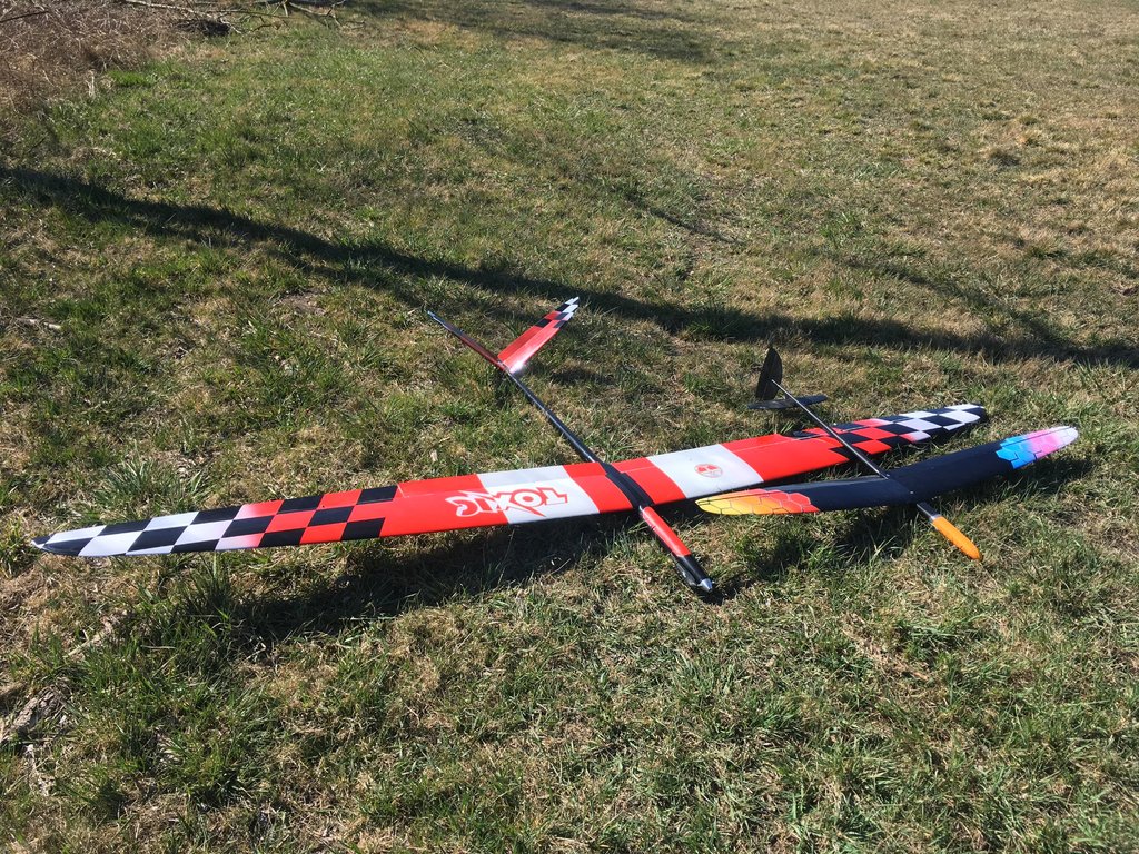

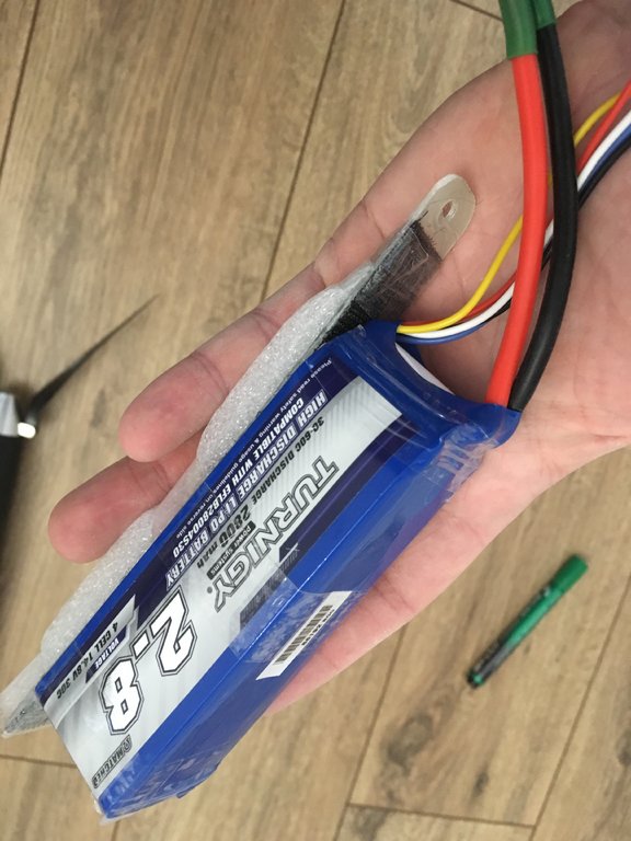

No i zważyłem całość. Waży to 2540g. Nie ma tragedii, uważam wręcz ze jest przyzwoicie z dwóch uszkodzonych z 5 lat temu pakietów 5s(dzwon przy oblocie), po rozebraniu okazało się, że jeden z nich na uszkodzoną aluminiową obudowę w środku pakietu. Odpuściłem go sobie i pójdzie do utylizacji. Drugi natomiast się nadał się do przeróbki i jedna cela poszła won(tez była dosyć mocno wgnieciona). Efekt na poniższym zdjęciu: Jak mówiłem wcześniej jak tylko toxic przypadnie mi do gustu to dokupię jeszcze pakiety i będę model katować

Cześć. Udało się dziś wykorzystać piękną termikę. Chciałem polatać w bardziej wietrznych warunkach, aby sprawdzić jak sprawdzi się model bez balastu. Powiem szczerze, że jak dla mnie masa, którą osiągnąłem tym razem na początku była przygnębiająca, ale do mojego latania jest idealna. Myślę, że na większą ciszę model mógłby zgubić ze 30g, ale zobaczymy z czasem, może zrobię kolejne skrzydełka Co do samego latania to chciałem dziś zrobić pierwsze 3 loty i wylatać równo minutę, a w kolejnych załapać się na termikę. Przy wyrzucie tak skupiałem się na zamachu nadajnikiem, że nic mi nie wychodziło. Loty czasowe wykorzystałem do poszukania noszeń. Wiało 2-5m/s. Oczywiście porady Czarka o termice wykorzystałem w praktyce. Wiatr na drzewa(lekki żagiel), do tego przed drzewami ładne zaorane ciemne pole i miejsce te było odrywalnią kominów. Niestety moje zabawy w ostatnich lotach dwukrotnie przerwał helikopter ratunkowy, więc musiałem lądować i zrobić sobie przerwę. Przesiadłem się więc na kolejny model. Kontynuację lotów DLG w większym wietrze robiłem już bez Altisa i starty zaczęły wychodzić powtarzalnie, widocznie lepiej. Została praktyka, praktyka, praktyka. A będą postępy. Ten model ma potencjał i na zimę planuję zrobić wersję z napędem elektrycznym.

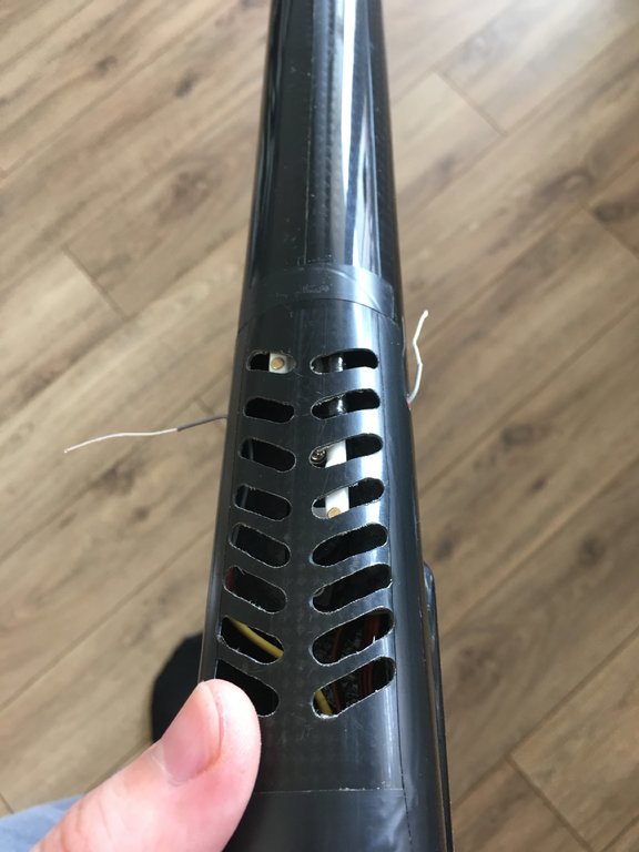

Odnośnie dolnej klapki to oczywiście mam podobne obawy o gubienie przy lądowaniu i pewnie zakleję to taśmą. Rzepy oczywiście do mocowania odbiornika(Twój był od dołu a mi bardziej pasuje mocowanie u góry bo z dołu jest klapka wywiewna), do mocowania regulatora i pakietu. Pakiet z pianką już obczaiłem bo wyjmowałam ją po Twoim poprzednim pakiecie Takie mocowanie jest szybkie i sprawne, ale w przypadku małego kadłuba chciałbym zapewnić jak najwiecej miejsca na przepływ powietrza do chłodzenia. Dlatego planuję zrobić to na rzep, jak już będzie to latało to ustawię pod siebie CG i pewnie zrobię jakieś poprzeczki ograniczające, żeby pakiet wchodził zawsze tam samo. Wiem, ze mój silnik to raczej trabant i daleko mu do mercedesa, dlatego tym większym chłodzeniem chcę mu troszkę pomóc A tak z ciekawości Krzysiek ile masz na takim zestawie nalatane?
Jest w sumie dolna klapka do serw, zrobię z niej sitko, niech tamtędy wywiewa. Pamiętam niepisaną zasadę w akrobatach, gdzie powierzchnia nawiewu powinna być o połowę mniejsza niż powierzchnia wywiewu. Stąd ten mini otworek w kołpaku jakoś mnie nie przekonywał... Krzyśku, niestety brak wagi w domu... pusty był ok 1700g, jak tylko będę miał możliwość to zważę całość
Myślałem raczej o otworach nawiewnych, niż wywiewnych...

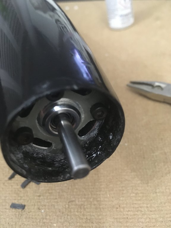

Piotrze masz w 100% rację, ale montowałem wszystko ze starych zapasów A przewody zostały niestety tylko proste... Jeszcze miałem zapytać o jedną rzecz. Chciałbym poprawić chłodzenie silnika. Mam oczywiście wręgę z otworami w miejscu otworów silnikowych, kołpak turbo i chętnie jeszcze bym zrobił jakieś podcięcie w kadłubie. Tylko sam nie wiem, dać dwa otworki owalne przy silniku po bokach czy jeden na górze? Żeby mi piachu nie nabrały przy ostrzejszym lądowaniu Oczywiście najrozsądniej byłoby zrobić przednią wręgę z alu, żeby jeszcze lepiej odprowadzić ciepło... Mogę też dorobić boczne "łapki" powietrza.

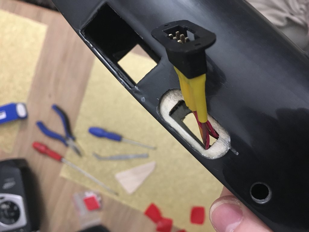

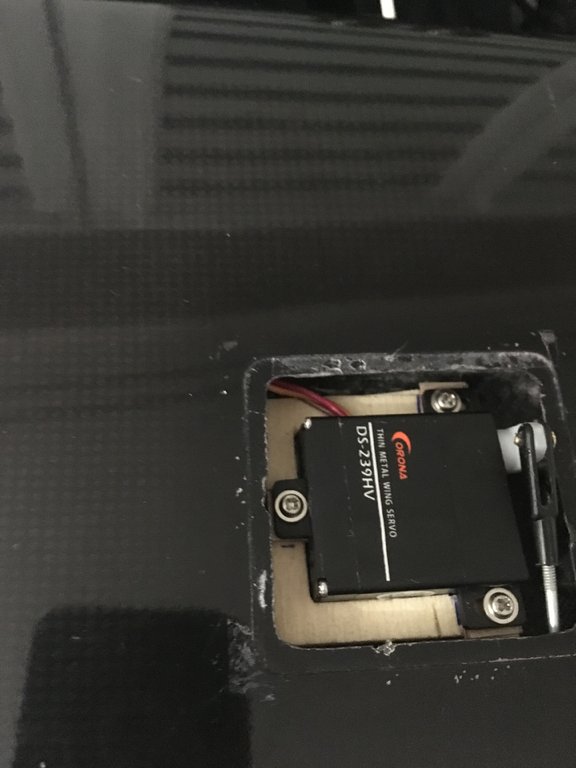

Cześć. Po pierwsze, Rafał dzięki za klapki serw. Przeczekały na balkonie kwarantannę i są już zamontowane w modelu. Ogólnie rzecz biorąc zamocowałem wszystko na swoim miejscu, podłączyłem, polutowałem i sprawdziłem czy działa. Ustawienia wg wytycznych producenta z wątku, już wszystko fajnie chodzi. Przerobiłem wtyczki w skrzydłach jak podpowiedział Rafał, przy okazji zamocowałem pierścionki ferytowe i ustawiłem serwa klap, aby zmaksymalizować ich wychylenie głównie do dołu, minimalnie w górę. W kadłubie też poszło gładko, popychacze zrobiłem z rurek węglowych 5/2,5mm. Są sztywne, bez jakichkolwiek luzów. Z jednej strony zawsze wklejam regulację i wzmacniam owijką z rowingu węglowego: W drugą końcówkę wklejam pręt węglowy i nakładam na to snap kulowy: Taki sposób mam przetestowany i spisuje się rewelacyjnie. Niestety z braku żywicy w domu, zmuszony byłem sobie poradzić CA i wklejenie przedniej wręgi wygląda tragicznie... Ale jest niewidoczne i spełnia swoje zadanie Wklejoną wręgę, wzmocniłem naokoło rowingiem węglowym przesyconym CA. Na szczęście silnik praktycznie wlazł do samego końca i pasuje kołpak 34mm taki jak u poprzednika. Zdecydowałem się na śmigło 12x6. Nie chciałem montować zbyt dużego, bo nie zależy mi na wielkim ciągu, ma tylko wyciągać model do termiki. Nawet jak jest trochę za duże, to przy takim użytkowaniu powinno spełnić swoje zadanie. Zdecydowałem się na aeronauty carbon. W przeciwieństwie do rozwiązania Rafała zrobiłem dwie klapki demontowalne. Ja natomiast w bowden wklejam pręciki węglowe 2mm. Są na tyle sztywne, że bardzo mocno i pewnie trzymają kabinkę na swoim miejscu. Pręcik 1,5mm też daje radę, ale 2mm była w domu Jedyne co mi brakuje to rzepy... Może uda mi się je w jakiś sposób skombinować. Model już odpaliłem, motor działa bez zarzutu. Największy problem mam z regulatorem... Są na jego temat różne opinie, kupiłem kartę programującą, ustawiłem wszystko, ale sam nie wiem czy to dobrze działa... Zmieniałem ustawienia hamulca i bez śmigła na każdym z nich opór wału był taki sam... Nie wiem czy to programowanie w ogóle działa, ale cóż, sprzęt niższej klasy może mieć swoje wady... Jak tylko znajdę rzepy to model będę miał gotowy do lotu. Wyważyłem też na 102mm, musiałem wyjąć większość ciężarków z ogona, aby model fajnie się wyważył. Akumulator jest idealnie po środku klapki, mam jeszcze możliwość jakiejś regulacji także będzie ok Chciałoby się oblatać, ale od 3 tygodni bez niezbędnych wyjazdów staram się nie wychodzić z domu. Chyba trzeba będzie przeczekać zarazę z oblotem, czas pokaże. Chciałbym też podziękować za wszystkie podpowiedzi i rady. Oczywiście jeśli loty będą ok, spróbuję go "złożyć" w powietrzu i sprawdzić moją naprawę skrzydeł. Jak przy nurkowaniu i zaciągnięciu się nie złoży, to będę latać spokojnie PS Jest jeszcze pytanko odnośnie kołpaka ze składanymi łopatkami. Czy śruby(trzpienie) w kołpaku wklejacie na jakiś klej do gwintów? Siedzą bardzo luźno i nie wiem czy nie zechcą same "odmaszerować"

Rafał, grzebałem w wątku ale musiało mi to umknąć... chciałem się dopytać też o różnicowe wychylenia motylka o których pisał wielokrotnie Jurek. Co do wtyczki jest na razie ok, ale masz rację, można to jeszcze poprawić. Zobaczę czy potraktuję całość klejem na gorąco i taśmą termokurczliwą czy rozlutuję i nałożę koszulkę. Może to dobry moment żeby to przerobić i zamontować zaległe pierścienie ferrytowe.

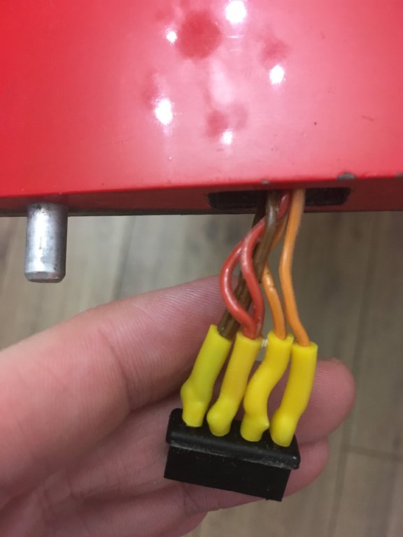

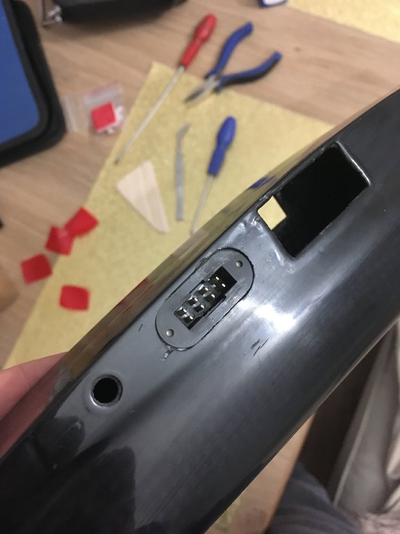

Wklejam zdjęcie: Tak zrobioną wtyczkę nawet jak włożysz odwrotnie to najwyżej nic nie będzie działało. Rafał wielkie dzięki! Jurek święte słowa. Ja mam męską wtyczkę przy skrzydle tylko dlatego, ze moje styki miały właśnie kołnierz do montażu w męskiej części wtyczki. Gdybym miał wybór to bym zrobil odwrotnie. Tak jak we wtyczkach pakietów li-pol. Panowie a podpowiecie coś z tymi łopatkami do napędu? Jaka marka godna polecenia i dostępna w PL?

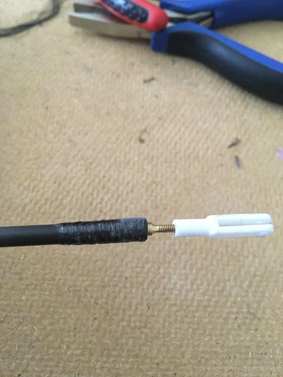

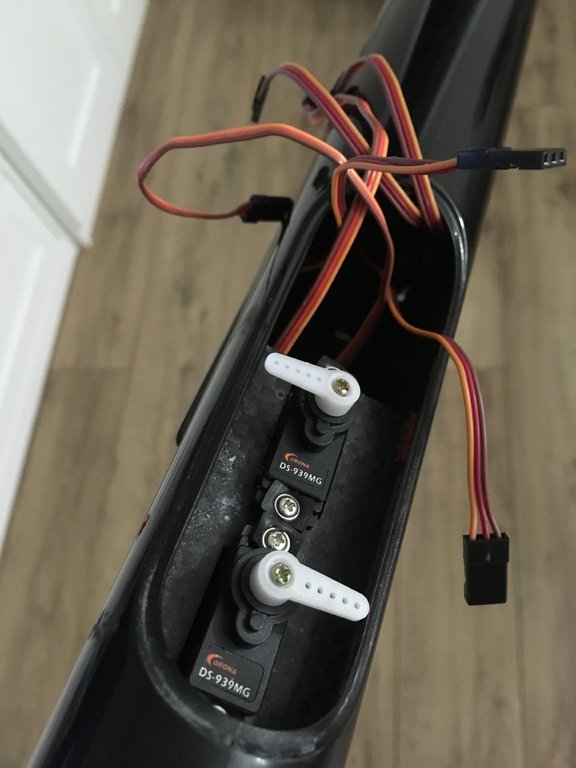

Tu akurat popieram Jurka, bo metalowy przeważnie miał luz na orczyku serwa - orczyk był cieńszy niż prześwit pomiędzy ściankami snapa. Ja szczerze mówiąc takich snapów plastikowych jeszcze nie stosowałem bo zawsze wkładam kulowe plastikowe. Nigdy mnie nie zawiodły i miałem najmniejsze luzy. Metalowe szczególnie mi się zaczynały wycierać w benzyniakach i od tego czasu ich nie stosuję. Piotrze sugerujesz, żeby rozłożyć serwa i zasadzić w środku te płytki klejem? Szczerze to nie rozbierałem tych serw więc ciężko mi stwierdzić jak to się ma. Co do motorka to cały czas nie wiem co zrobić z tym śmigłem. Najchętniej kupiłbym węglowe łopatki w HK ale są ciągle niedostępne. Graupnery nie mają 13/6(są tylko 13/7). Z tego co udało mi się znaleźć z ogólniedostępnych w PL to Aeronauty carbon(tutaj są różne opinie), w Nastiku pojawiły się jakieś nowe łopatki FOXy. Może ktoś coś więcej o nich powie? Albo jakiś namiar na coś dobrego?
Ja mam to zrobione następująco. Wtyczka ma 8 pinów, po 4 w dwóch rzędach. Rzędy zlutowuję razem co daje mi łącznie 4 piny. Zewnętrzny to - od obu serw, kolejny +od obu serw a dwa kolejne to odpowiednio sygnały. Zlutowanie dwóch pinów razem wg mnie to jakieś tam zabezpieczenie niż lutowanie wszystko pod jedno. Wtedy nawet jak rozwalisz wtyczkę i podłączysz odwrotnie to nic się nie stanie(przynajmniej nie powinno). Wrzucę fotkę wieczorem.

Chłopaki, dzięki za podpowiedzi. Rafał w zestawie przez Ciebie wysłanym ich nie było. Gdyby udało Ci się to znaleźć byłbym niezmiernie wdzięczny, ułatwiłoby mi to robotę, jak znajdziesz to daj znać na priv. Piotrze to dokładnie ten motorek. Mam jeszcze zagwozdkę co do śmigła i myślałem, czy nie wstawić sobie łopatek 12/6 zamiast 13/6. Łopatki planuje kupić graupnera z kołpakiem turbo. Odnośnie snapów co mi da snap metalowy? Poprzednik latał z tym i nic się nie działo, więc uważam, że może zostać. Metalowy wcale nie zajmie mniej miejsca, a na tym przynajmniej nie ma luzów. Dźwigienki oczywiście skróciłem do ostatniego oczka i zrobiłem na półokrągło. Serwo przy kadłubie prawie się chowa bez łezki, gorzej z tym przy końcówce. Przy slimwingach właśnie słabo mi to wyglądało i z tego powodu dałem dłuższe przewody, o 7cm, żeby siedziało to dosyć luźno. Dupa wołowa tylko zapomniałem wstawić pierścionków ferytowych, Wy je używacie? Dodam, że model ma być głównie do poholowania i termiki. Także piłowanie silnika mi nie w głowie

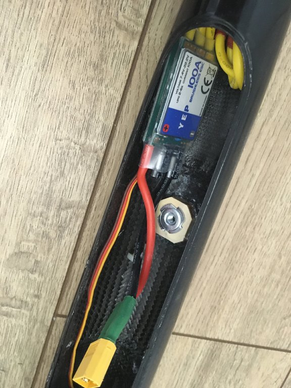

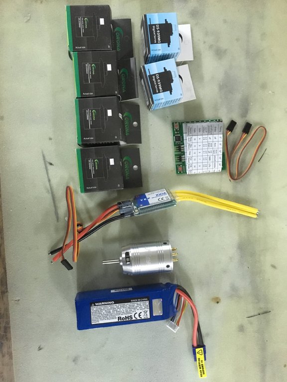

Z racji kwarantanny siedząc w domu montuje co się da do Toxica. Oczywiście pojawiają się nowe pytania Takie oto bebechy zamocuję do swojego modelu: Pierwsza sprawa wtyczka. Zalutowałem XT60, bo takie akurat miałem. Akumulator ma teoretycznie ok 90A wydajności, a wtyczka jest na 60A stałego prądu. Wstawiacie większe wtyczki? Zdziwiło mnie, że fabrycznie takie aku wychodzą z wtyczkami 60A... Zamocowałem już serwa w skrzydłach, zrobiłem gniazda sklejkowe, udało się wykorzystać większość snapów, które były zamocowane wcześniej, podobnie z popychaczami. Przejrzałem i zostawiłem co było w dobrym stanie, niepewne wymieniłem. Tak to się prezentuje: Jestem w trakcie robienia foremki do zakrycia serw. Zrobiłem płaską z wystającą "łezką", ale sam już nie wiem czy nie lepiej zrobić płaskie i wyciąć tylko rowki na popychacz. Jak macie u siebie? W kadłubie też zamocowałem serwa do ogona, ale nie mam niestety gotowych popychaczy. Materiały zostały w modelarni, a z racji zaistniałej sytuacji grzecznie siedzę w domku. Mocowanie wtyczek w skrzydłach chciałem zrobić bajerancko, żeby piny wpinały się po złożeniu skrzydła. Robiliśmy wcześniej próby z wklejaniem takich wtyczek na silikon, na sztywno i jednak w moim odczuciu jest to rozwiązanie nie do końca pewne. Stwierdziłem, że zrobię na sztywno w kadłubie, a w skrzydłach wtyczka będzie ruchoma. Zdjęcia modelu troszkę mniej "czyste" niż u Rafała, ale mam nadzieję, że będzie działać tak jak trzeba. Jak skończą mi się możliwości roboty w domu zacznę przynajmniej ustawiać model. I tu kolejne pytanie do Was. Powiedzcie mi jak robicie klapy i lotki? Miksujecie je razem? Czy klapa robi tylko za klapę a lotka za lotkę? A może klapy chodzą z lotkami razem a do lądowania jest tylko wewnętrzna klapa? Ja już zdurniałem powiem szczerze....
