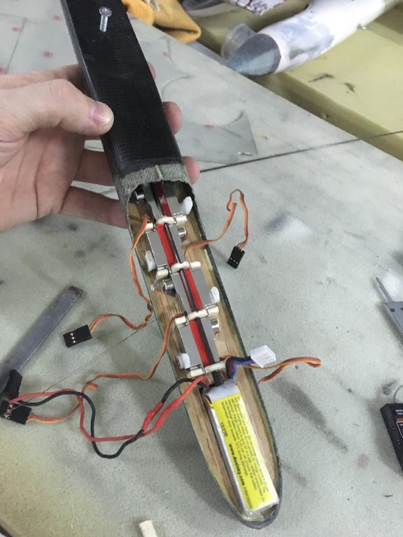

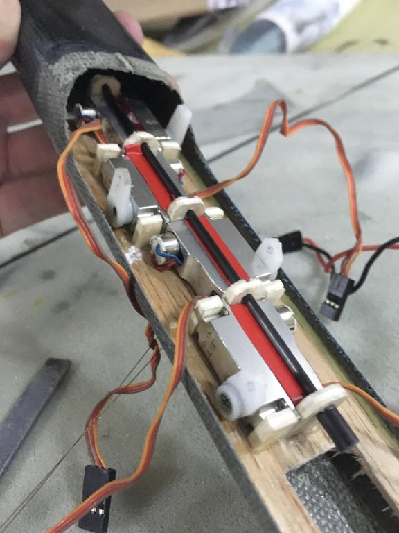

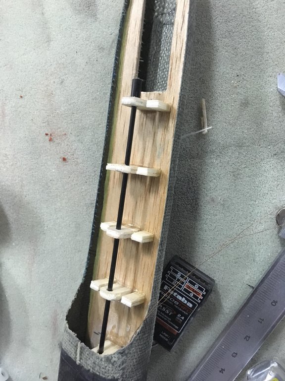

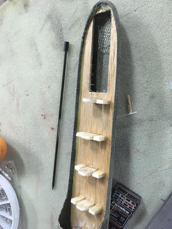

  13. Cześć. Znalazłem trochę czasu, więc zaczynam uzbrajać mój modelik. Zacząłem od zrobienia gniazda na akumulator i mocowania serw - tym razem stwierdziłem, że muszę zrobić serwa łatwo demontowalne, żeby w razie potrzeby mieć szybki dostęp np do napinania linek(mam nadzieję, że nie będę musiał). Zrobiłem następujący zabieg: W półeczkach na stopki serw zrobiłem otworki i przetyczkę z pręcika węglowego. Aby pręcik nie właził dalej na jego początku wkleiłem rurkę, a na końcu zrobiłem zaostrzenie, żeby łatwiej go wkładać. Efekt jest super - pręcik włazi z oporem a serwa siedzą niesamowicie sztywno. Jeśli któreś serwo siedzi za luźno obwiązuje je warstwą taśmy izolacyjnej i na wcisk wkładam w gniazdo. Działa lepiej niż przypuszczałem Tym razem zastosowałem też linki metalowe, aby wyeliminować rozciąganie się linek w zależności od wilgoci, z czym miałem problem w linkach z kevlaru. Bardzo cienkie, ze sklepu wędkarskiego. Nie wiem nawet z czego są, ale plecionka kolorem przypomina miedź/mosiądz. SC wyliczany miał być na 64mm a po włożeniu wyposażenia wyszło ok 65mm więc powinno być praktycznie idealnie. Zostało zrobić napęd lotek, zapiąć linki i model będzie gotów do lotu

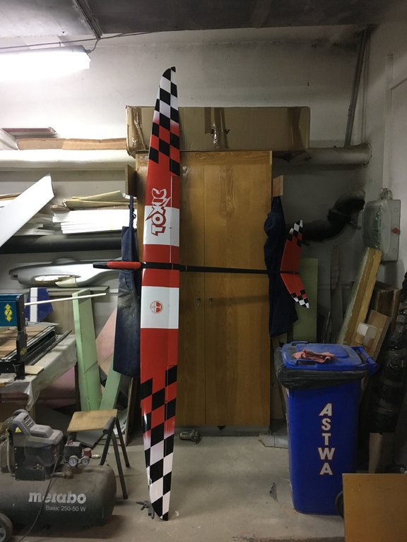

    Cześć! Kamil masz rację. Powiem szczerze, że byłem zbyt "leniwy" żeby zaczynać kolejne formy kadłuba(po walce z DLG) i wolałem kupić coś nadającego się do naprawy za niższe pieniążki. W grę wchodził gotowy kadłub i zrobienie modelu pod F5J, ale na moje szczęście i nieszczęście Rafała trafił się Toxic... Za cenę którą zaoferowałem Rafałowi zakładałem, że nada się kadłub i motylek, a skrzydła zrobię nowe. Okazało się jednak, że obecny płatowiec nadaje się do regeneracji i tak też uczyniłem. Po zabawie z rzutkami wiem, że taką zabawę lepiej zacząć od używanego modelu średniej lub wyższej klasy niż nowego. Moja przygoda z szybowcami zaczęta od DLG pokazała, że przy intensywnym lataniu po roku model wygląda jak wymięty po praniu, ale... LATA! Zawodnicy też nie mają modeli, które polerują przed każdym lotem i wygrywają zawody. Najważniejsze to frajda i w sezonie poświęcenie się lataniu i bawieniu się ustawieniami, SC itp. Do dziś nie zapomnę jaki byłem szczęśliwy, jak moim rzutkiem po dobrym ustawieniu robię starty wyższe o 5m Naprawę modelu mogę uznać za zakończoną Model wyszedł schludnie, mam nadzieję wystarczająco mocno do przeprowadzenia lotów. Pierwsze złożenie w całość sprawia wrażenie ogromnego szybowca(nie ma porównania do mojego DLG) i w końcu będę miał coś porządniejszego niż mały rzutek na nasze nieliczne żagle: Ogólnie naprawę uważam za zakończoną sukcesem, po sklejeniu "organoleptycznie" modelarską ręką sprawdzaliśmy wzmocnienia dźwigarów po wklejeniu i wygląda, że będzie ok. Może nie będę tym zbytnio wywijać, ale na początek i moje potrzeby powinno być ok. Oczywiście nie wszystkie malowania i polerowania wyszły tak jak chciałem, ale efekt finalny jest fajny. Chłopaki wpadający do modelarni, którzy widzieli model w kawałkach nie dowierzają, że udało się to uratować Jeżeli moja waga jeszcze pokazuje dobrze, to waga tego co na zdjęciach pokazuje 1705g. Żałuję, że nie zważyłem całości przed naprawami, ale jest światełko w tunelu W ogonie jest też trochę ciężarków, więc przytycie modelu o niecałe 100g w stosunku do oryginału dla mnie jest jak najbardziej akceptowalne. Na chwilę obecną zamówiłem niezbędne popychacze, kable i całą galanterię, na silnik, regulator i aku magazynuję fundusze. Będzie to: silnik: SK3 3858 - 4.6 1120kv regulator: YEP 80A aku 4s 30C 2800mAh serwa do ogona Corona 939MG, w skrzydło pójdzie Corona DS-239MG. Mam nadzieję, że do rekreacji taki zestaw będzie dla mnie wystarczający. Model mam zamiar używać do termiki, okazjonalnie na zbocze i do zabawy na silniku.

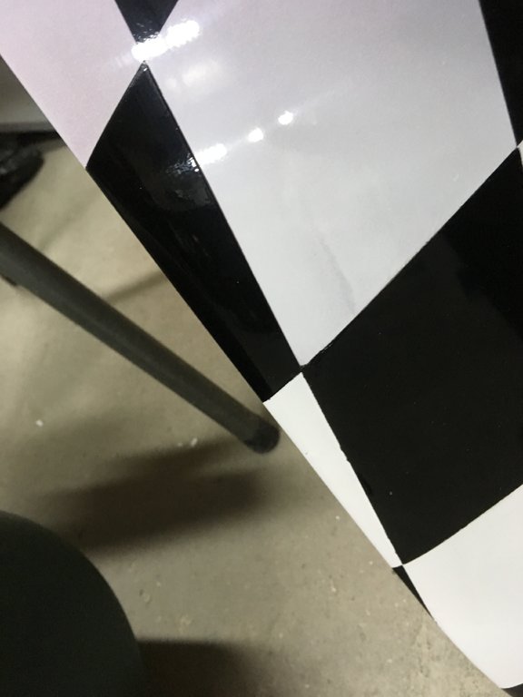

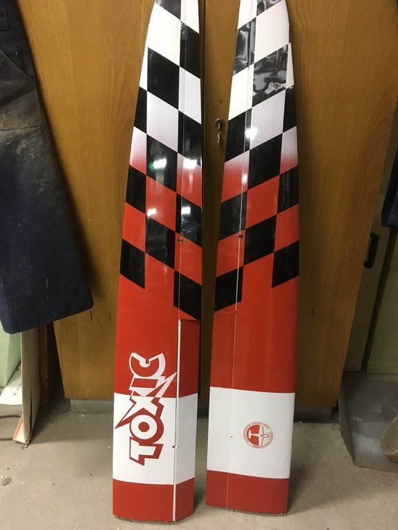

    Po rozważaniach teoretycznych czas wracać do reaktywacji mojego połamańca. Rafał, mówiłeś, że masz nadzieję na zachowanie barw... Troszkę je "zmodyfikowałem:. Bałem się(i słusznie), że lakiernik przy mniejszej ilości nie dobierze mi zbyt dobrze koloru i powiem szczerze nie chciało mi się bawić w cieniowania itp. sprawy. Padł więc pomysł - biały pas. Na początku wyglądało słabo, ale po zrobieniu napisu wygląda całkiem znośnie. Przed naprawą na kalce technicznej odrysowałem logo, żeby teraz je nanieść i zrobić lusterko z kolorami. Efekt jak dla mnie jest zadowalający. Skrzydło jest już pomalowane na biało, a czerwono, na weekend strzelę pozostałe części szachownicy i naprawiany spód na czarno. Będzie igła Poza tym zniknęło logo Kęt na rzecz koła naukowego.

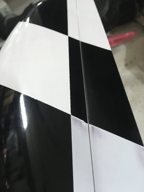

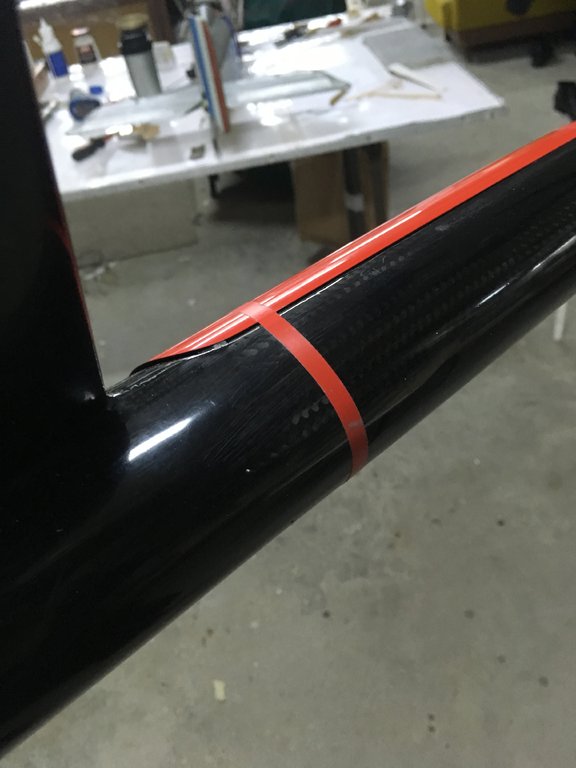

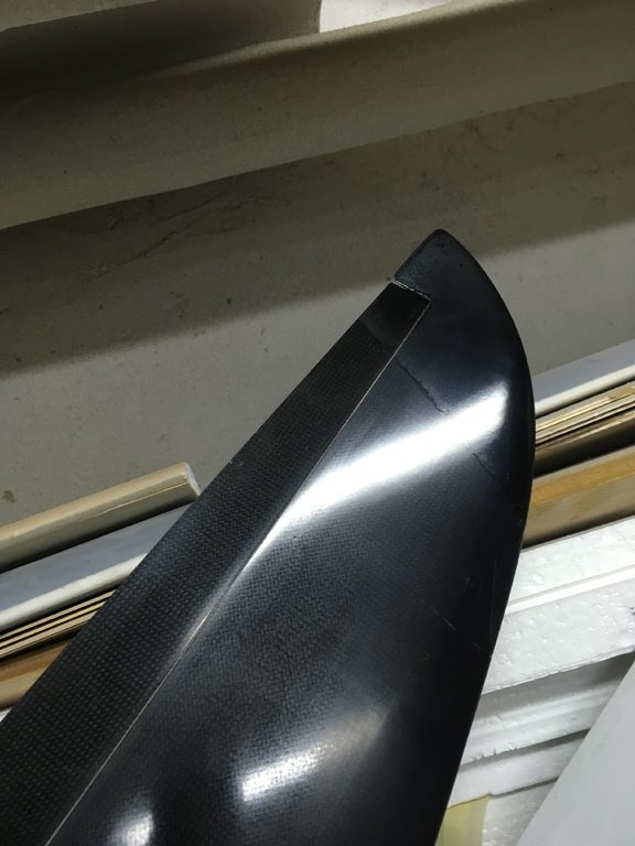

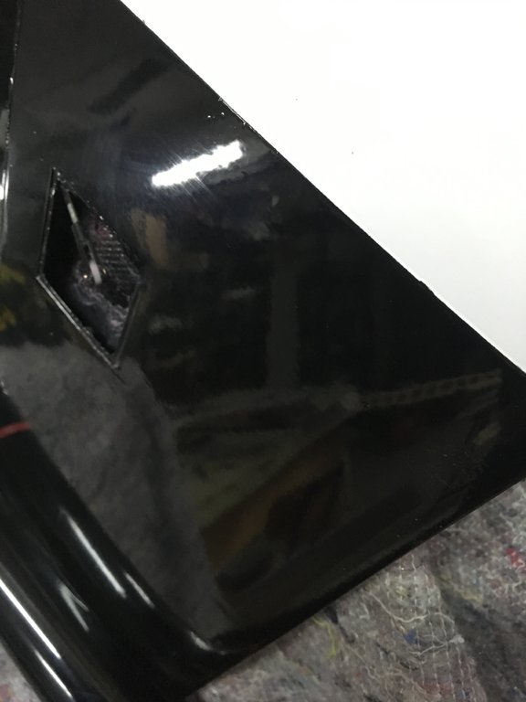

    Rafał, nówka sztuka piękna Ja zaś wracam do mojego frankensteina. Kadłub gotowy, skrzydła przygotowane do malowania. Wklejone wcześniej dźwigary świetnie usztywniły konstrukcję, ale druga połówka nie była taka prosta. Dźwigar pękł, ale skrzydła się nie połamały. Dlatego podjąłem decyzję o nacięciu z góry i wklejeniu moich dźwigarków. Góra pękła po całości, dlatego została przecięta. Nowe dźwigary zostały wklejone na żywicę z mikrobalonem, następnie oszlifowane i na górze dokleiłem pasek z tkaniny jednokierunkowej. Na całość położyłem po pasku węgla 200g/m^ z góry i z dołu na obu połówkach po czym okolice poszpachlowałem. Znalazłem też poprzednie naprawy, nieduże skazy oraz wgniecenia. Całość została sklejona, poszpachlowana i przygotowana do malowania. Na razie mamy skrzydła w "cętki" ale już niedługo otrzymają nowe kolory i zostanie w nie tchnięte kolejne życie
  25. Cześć! Jako, że podzespoły gotowe i zostało mi same składanie to podzielę się informacjami, które tym razem zrobiłem inaczej niż w poprzednim DLG bo miały swoje wady. Sprawa nr 1 - maskowanie szczeliny lotek. A więc, potrzebna była przeźroczysta taśma samoprzylepna i stara kaseta magnetofonowa(najlepiej czarna, nie brązowa). Część taśmy układamy klejem do góry i przyklejamy do linijki. W kolejnym etapie przy linijce dajemy taśmę z kasety(chodzi aby klej z taśmy był przyklejony tylko w części nieruchomej skrzydła, a taśma mogła się dopasowywać do wychylenia lotki). Fotka do zobrazowania: Tak przygotowaną taśmę odcinamy od linijki i przyklejamy do spływu części skrzydła czy stateczników. Z racji czarnego koloru maskownica jest estetyczna i w przypadku elementów węglowych nie psuje wyglądu całości. Sprawa nr 2 - dźwigienki w statecznikach. Poprzednie miały krótkie mocowanie i tkanina w okolicy dźwigienek była powyciągana, widać, że element się odkształcał. Dlatego tym razem zrobiłem długie ramię dźwigienki, które zwiększyło powierzchnię mocowania i problem nie powinien występować w przyszłości: 3. TOTALNY przypadek i eureka! Podczas wycinania lotek w skrzydłach "łamiąc" jedną z nich poszycie delikatnie się pofalowało co świadczy o miejscowej delaminacji tkaniny. Aby spróbować to uratować włożyłem skrzydło w formę, ścisnąłem połową ścisków bez zbędnej siły i wstawiłem do pieca. Ostatnio wygrzewałem skrzydła w 60 stopniach i są dużo sztywniejsze. ALE... Od początku było widoczne, że po wyjęciu pianka "sprężynuje" po wyjęciu z formy. Objawiało się to tym, że w miejscu dźwigara połączone górne i dolne poszycie się nie odkształcało, a pianka wokół wyskakiwała do góry. Można to zaobserwować na poprzednich zdjęciach(widać pod światło). Okazuje się, że wygrzanie w 80 stopniach nie tylko uratowało delaminację na lotkach, ale poprawiło też diametralnie powierzchnię przy dźwigarach i na całości skrzydeł. Uważam, że żywica lekko puściła, pianka przy takiej temperaturze trwale się odkształciła bez sprężynowania i efekt jest dla mnie BOMBA. W jednym miejscu słabo ścisnąłem i nie doszło, ale skrzydła ponownie wylądowały w formie w piecu i powinno być już perfekt. Sami zobaczcie: Miejsce niedociśnięte: Miejsce dociśnięte: Podsumowując skrzydła najlepiej byłoby robić od razu w 80 stopniach, ale bałbym się o rozdzielacze. Takie bajery można robić przy formach z aluminium, laminat wg mnie do tego się nie nadaje. Dlatego uważam, że moja metoda jest bezpieczniejsza. Ponadto ma to tę zaletę, że robienie początkowo w 40 stopniach nie stwarza problemów z odformowaniem, a przy obróbce lotek itp łatwo o nieduże wgniotki. Ściśnięcie po obrobieniu wszystkiego i wygrzanie w 80 stopniach zniweluje niedoskonałości i dodatkowo utwardzi gotowy wyrób. Jestem MEGA zadowolony.
