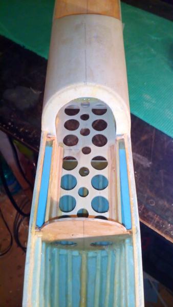

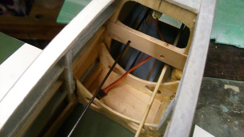

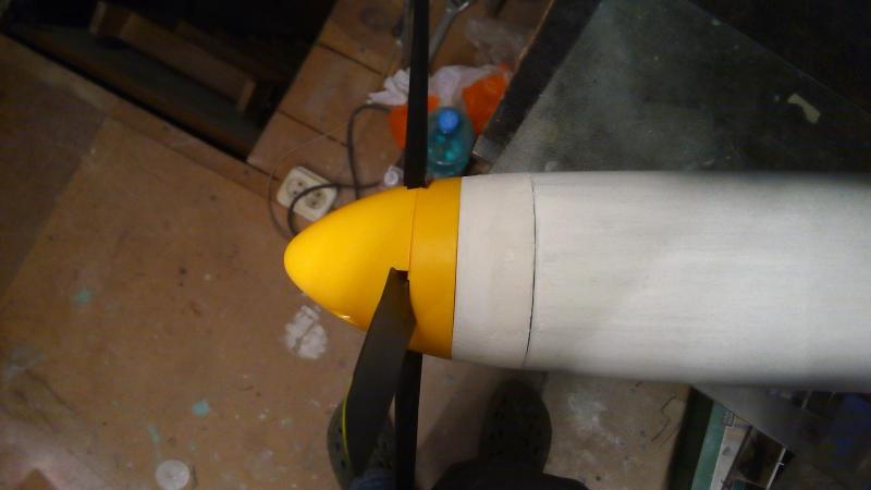

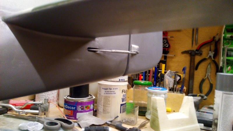

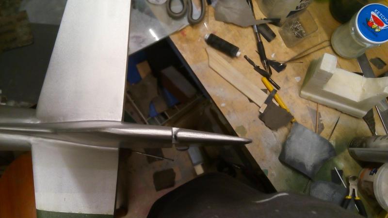

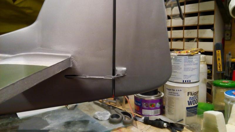

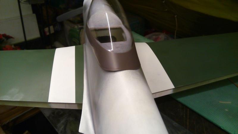

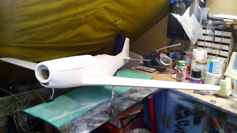

  12. No nie mogłem się powstrzymać Kołpak pasował prawie idealnie, musiałem go lekko przetoczyć, dosłownie jakieś 0,5mm i dać lekki naddatek na nosie. Od początku planowałem kołpak 90 mm, a różnica wynikła w trakcie obróbki kadłuba. Cienka warstwa szpachlówki załatwiła sprawę .Muszę to jeszcze delikatnie przeszlifować. Teraz wygląda to tak Kabinka nie pasuje już tak dobrze i będę musiał trochę pokombinować, ale to elastyczny materiał i nie będzie z tym problemu Zamontowałem też ster kierunku i jego napęd. Zastosowałem popychacz z pręta węglowego 2mm. Taki sam popychacz będzie napędzał ster wysokości Popsikałem też trochę sreberkiem i jak dobrze pójdzie to jutro położę resztę kolorów. Przyszedł też silnik , więc może podam jeszcze trochę danych wagowych. Tak więc silnik 240g, a kołpak ze śmigłem 130g. Zmontowałem wszystko na szybko w modelu, dołożyłem pakiet 4400 3s i SC wychodzi teraz w miejscu montażu podwozia, więc delikatnie przedni. Dojdzie jeszcze półka na serwa i same serwa za SC, do tego wylot chłodnicy i pokrywy tylnego podwozia, więc powinno być dobrze. W razie czego mogę jeszcze przesunąć półkę na pakiet do tyłu. P.S. Części od FMS zamawiałem w sklepie z linku który podał Paweł (Emhyrion). Przesyłka ok. 8 EUR. A w paczce znalazłem jeszcze paczuszkę miśków Haribo . Było co pogryźć przy przeglądaniu zawartości

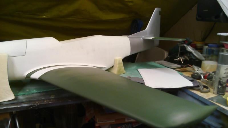

  16. Mateusz, "pikny" to on będzie jak sobie na niego popatrzę w powietrzu , ale dzięki. Ciężko mi będzie powiedzieć ile gram przybędzie po malowaniu, bo oprócz malowania dojdzie jeszcze kilka drobiazgów w tym samym czasie. W tej chwili mogę Ci powiedzieć, że skrzydło po pomalowaniu górnej powierzchni przytyło równe 10g, tak więc całość malowania szacuję na 50, max.60g. A co tam słychać u Pilatusa, czym w końcu będziesz oklejał?

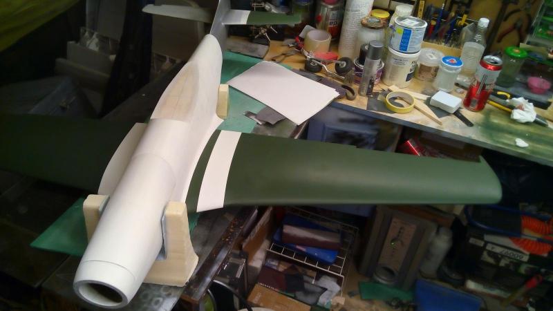

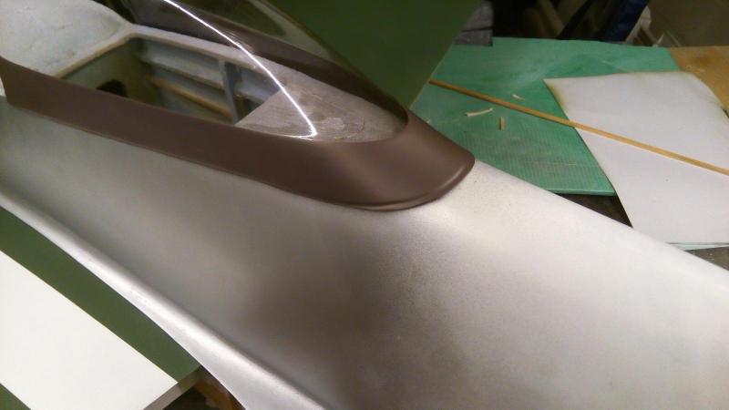

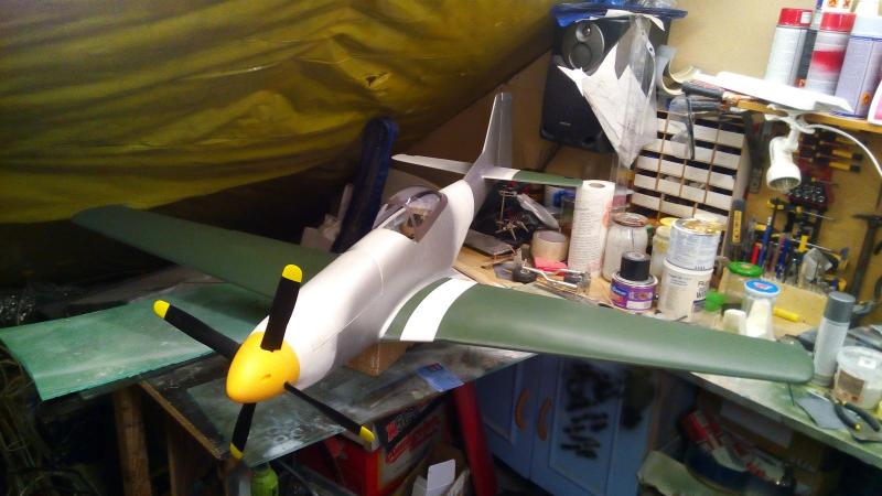

  17. Kurcze, dopiero teraz zobaczyłem Twój post. Właściwie to, że przesiadujemy godzinami nad stertą podkładów pod panele i usiłujemy wystrugać z tego jakieś latadło, jest już dla niektórych wystarczającym powodem aby wysłać nas do wariatkowa . Co do regla to będzie 70A, wiem, że to będzie prądożerny napęd. Nie miałem dzisiaj natchnienia do dłubania w piance, więc postanowiłem odkurzyć aerograf. Wlałem do kubła wszystkie farby jakie miałem, wymieszałem i powstało coś takiego Na razie pomalowałem górę skrzydła, i część ogona. Zamówiłem też kilka drobiazgów od Mustanga FMS

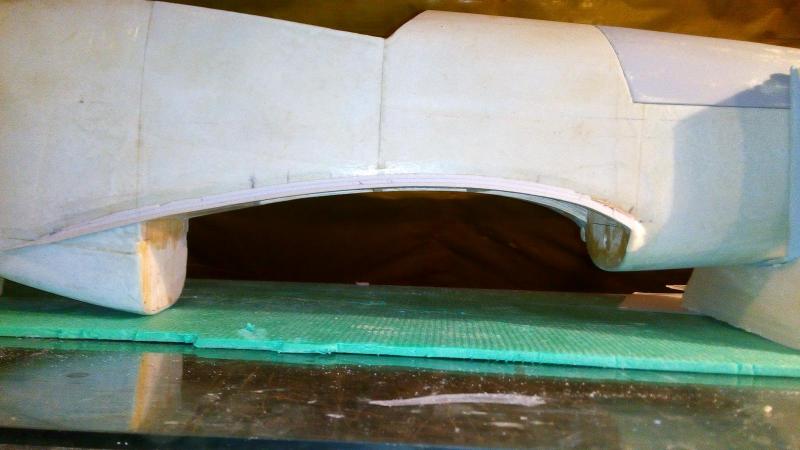

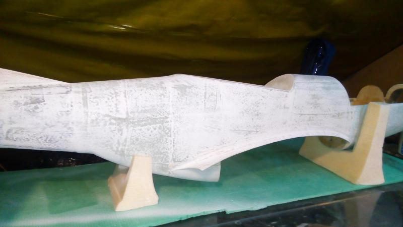

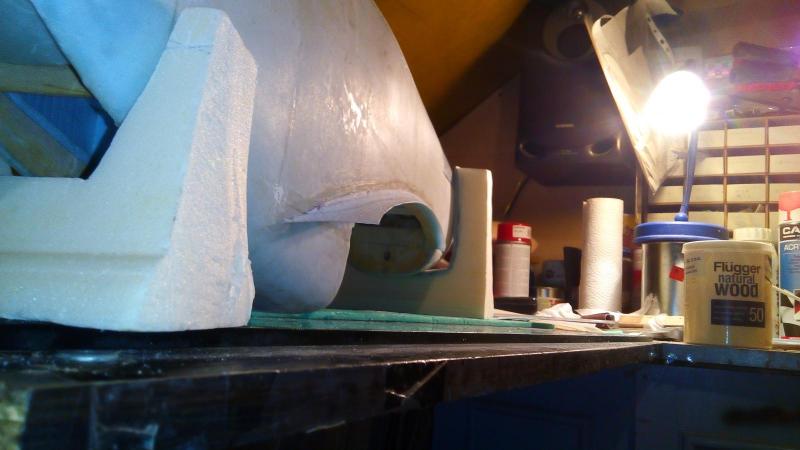

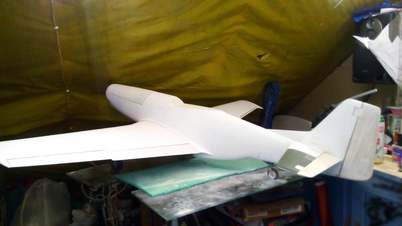

  21. Trochę podłubałem. Całość prysnąłem podkładem i przeszlifowałem Potem jeszcze raz podkład i całość gotowa do malowania Przejście kadłuba w skrzydło wyszło ok, tylko same końcówki muszę trochę poprawić. Po dzisiejszej przymiarce okazało się, że blokują klapy trochę za nisko. Mam nadzieję, że da się to po prostu trochę podszlifować. Jutro będę z tym walczył. W końcu udało mi się postawić go na kołach. Co prawda prowizorycznie, ale mogłem sprawdzić czy wszystko do siebie pasuje. Całość, łącznie z podwoziem waży w tej chwili 1330g. Jeszcze nie rozpaczam, ale lekko nie będzie. Do zakładanej wagi zostało 670g, na pakiet, silnik ,regulator i malowanie. Jedno jest pewne, wiatru nie będzie się bał

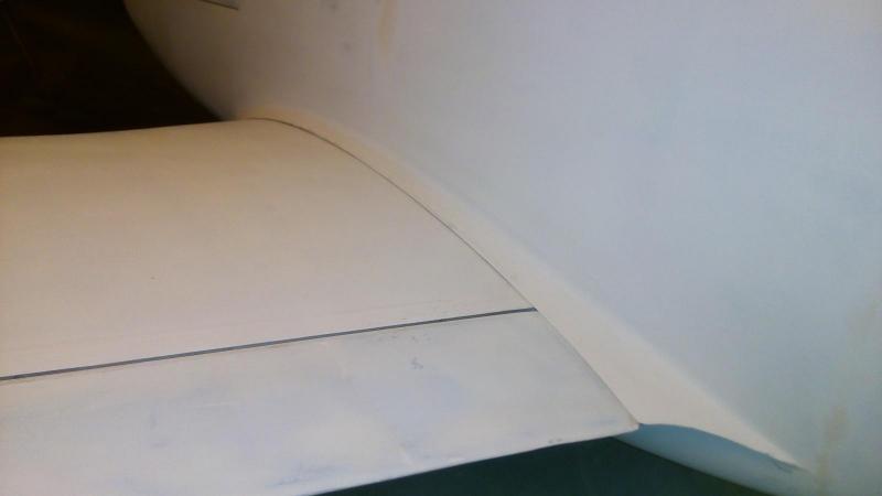

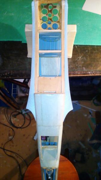

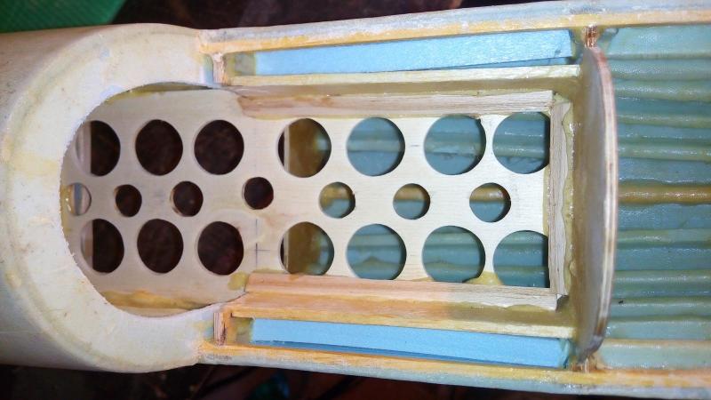

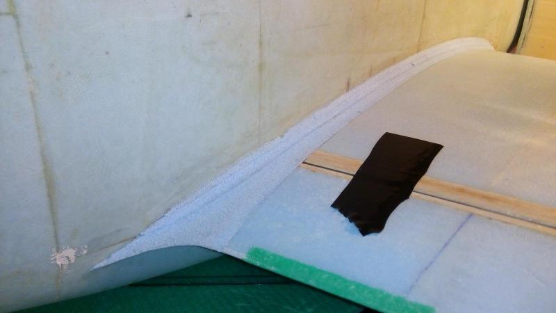

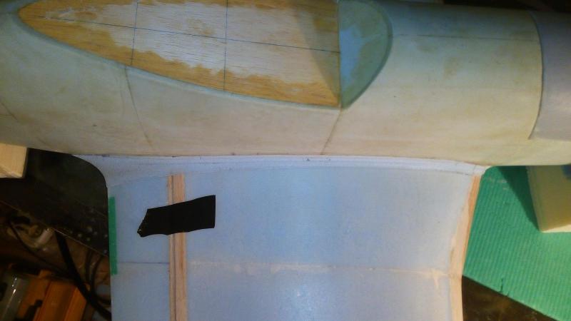

  22. Ach te drobiazgi... Zaczyna się najbardziej upierdliwa i czasochłonna część budowy, a mianowicie dorabianie detali. Na początek zabrałem się za przejście kadłuba w skrzydło . Zawsze mam problemy z takimi drobiazgami,ale jakoś wychodzę z opresji. Mimo wszystko nigdy nie jestem pewien czy aby na pewno wyszło dobrze. Do tego wymyśliłem sobie, że zrobię to przejście z kilku warstw podkładu 3mm, a potem jak zwykle szlifowanko... Jeszcze tego nie okleiłem, więc jeśli wam się nie podoba, to jest jeszcze czas aby to przerobić Niby wszystko ładnie wyokrąglone, przejście w skrzydło żyletka, a jednak coś mi nie pasuje. Może po szpachlowaniu i oklejaniu będzie to trochę lepiej wyglądało... Jeszcze fotki półki na pakiet wklejonej niedawno Niby wiele już nie zostało, ale ta końcówka zajmie mi pewnie sporo czasu...
