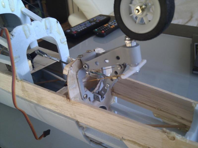

Tak Andrzeju. Docelowo ośka ( śruba m2, a na niej tulejka z mosiężnej rurki) będzie włożona od strony tego prowizorycznego zabezpieczenia, wkręcona w podwozie i zakontrowana nakrętką. Czekam na zamówione zabawki, a między innymi kółko ogonowe, bo to które widać na zdjęciach też jest założone tylko do przymiarki.

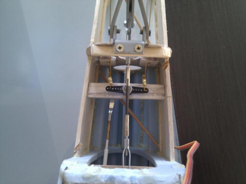

Dzięki panowie . Dobrze,że wam się podoba, bo ja nie jestem w pełni zadowolony. To znaczy z mechaniki jestem, ale estetycznie nie wygląda to za dobrze. Zrobił mi się lekki poligon, musiałem wyciąć trochę tego co wcześniej pokleiłem, ale tak to jest jak się buduje bez gotowych planów Moje podwozie też miało być amortyzowane, ale stwierdziłem, że to byłby lekki przerost formy nad treścią w tej skali . Myślę, że piankowe kółko spokojnie wystarczy, zresztą mam gładkie betonowe lotnisko. Co do wytrzymałości Bartku, to jestem przekonany, że wystarczyłby drut 2mm.

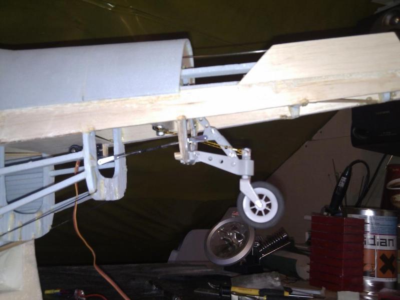

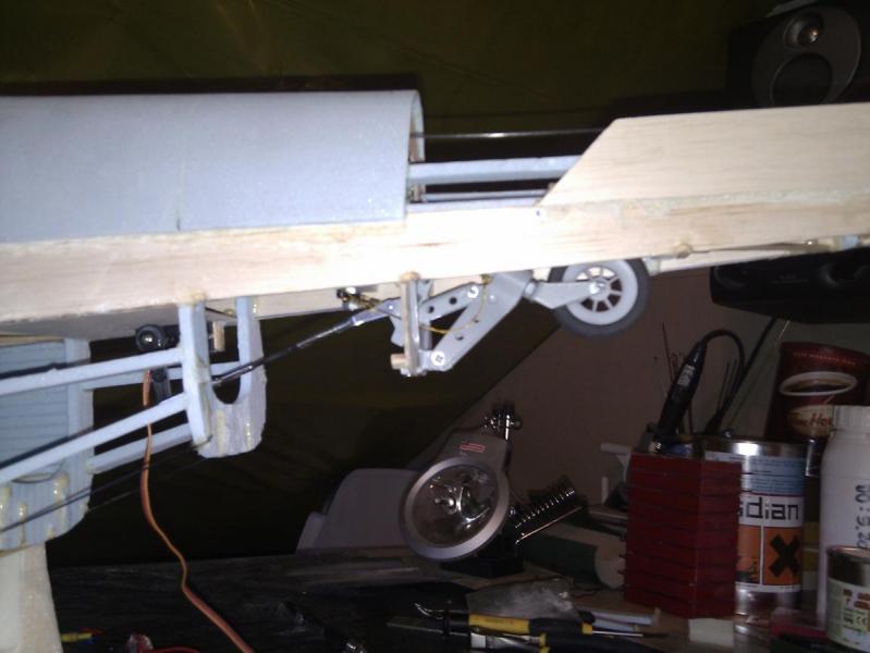

Przemo pewnie niedługo będzie oblatywał swojego Mustanga, a ja daleko w polu z budową . Strasznie ciężko wygospodarować mi ostatnio choćby kilka minut na budowę. Jedyne co udało mi się ostatnio zrobić, to zdemolować cały tył kadłuba i zamontować w tym miejscu podwozie Wszystko działa poprawnie, będę tylko musiał zamontować spowalniacz na serwo otwierające podwozie, bo teraz wygląda jakby było wypychane ładunkiem wybuchowym

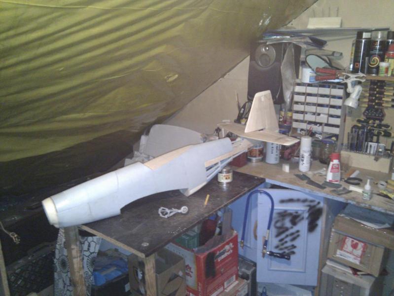

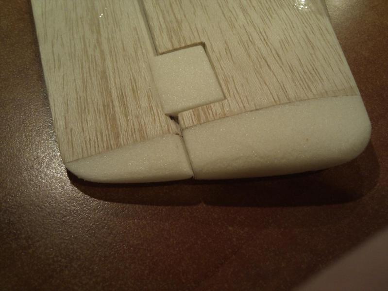

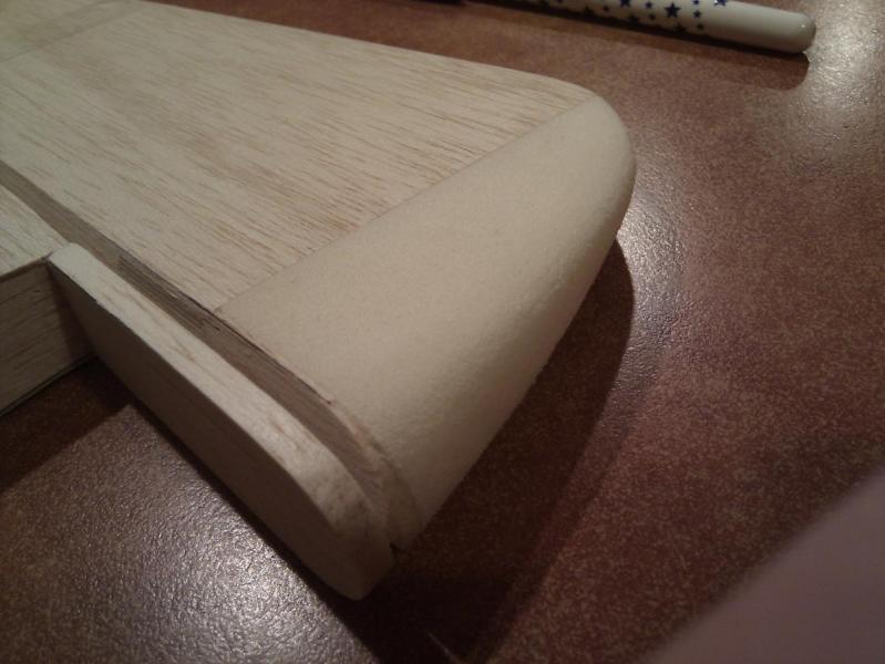

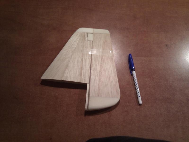

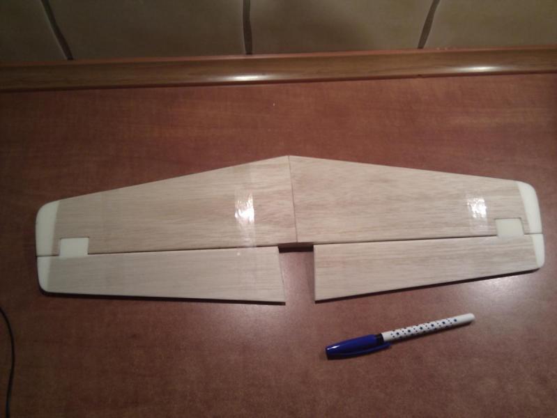

Stateczniki praktycznie gotowe, Pozostało je okleić i zamontować zawiasy Konstrukcja statecznika pionowego taka sama jak poziomego, jedynie zamiast listewek sosnowych zastosowałem balsowe 3x2mm. Końcówki i inne wypełnienia robione ze styroduru XPS Ursa. Materiał ten jest dość twardy i dobrze się obrabia. No i obowiązkowa przymiarka... Komplet usterzenia waży 92g, czyli jak do spaliniaka , a całość łącznie z kółkiem ogonowym 343g, więc jeszcze nie ma tragedii. Powoli zbliżam się do budowy skrzydła, więc nadchodzi czas, aby pomyśleć o podwoziu. Mechanizmy otwierania pewnie kupię w HK, ale golenie chcę jakieś porządniejsze. Mam złe doświadczenia z tymi z HK. Może ktoś z was mógłby polecić coś w dobrej cenie w skali 1:8 ? A może ktoś miałby ochotę podjąć się wykonania takich goleni? C.D.N.
