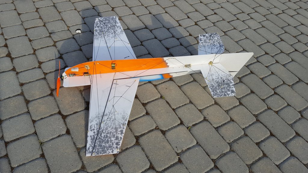

42. depro retro szybol - czyli kolejna wersja szybowca którego zrobiłem zeszłego sezonu( pod numerem 39). Profil ten sam AG36. Na końcówkach jest nieco cieńszy i skrzydła są zbieżne. Wycięte ze styropianu wzmocnione listewkami sosnowymi 3x5, oklejony papierem japońskim na wikol z wodą. Kadłub to depron 5mm i 3mm na za skrzydłem na ogonie - w celu łatwiejszego wyważenia. Model lata na lipo 1000mah 3s więc należy o tym myśleć w fazie projektowania modelu. Rozpiętość 212cm , waga 740g Model pomalowany jest farbą Tikkurila Everal Aqua Gloss 80 pozwala to w pewnym stopniu zabezpieczyć model przed wilgocią. Model wyposażony jest w system wypuszczania i odpinania taśm na końcach skrzydeł oraz posiada oświetlenie do lotów nocą. Model wyszedł zupełnie inny niż jego poprzednik. Jestem mega zadowolony z tego projektu Model stał się zwinny, ale szybszy. Ideą tego szybowca jest również to żeby wykorzystywać stare wyposażenie z wymagających modeli akrobacyjnych. Wyposażenie: - silnik Dualsky 2808 1000kv śmigło 10x4,7 apc slow -esc Castle pheonix 45A - serwa cyfrowe 6szt. -lipol 3s 1000 mah

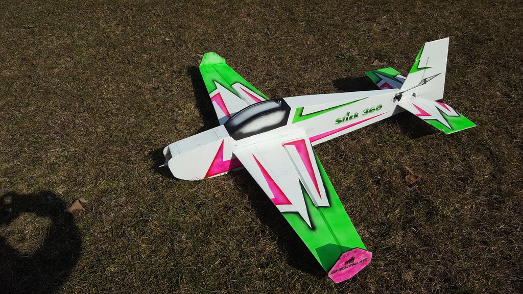

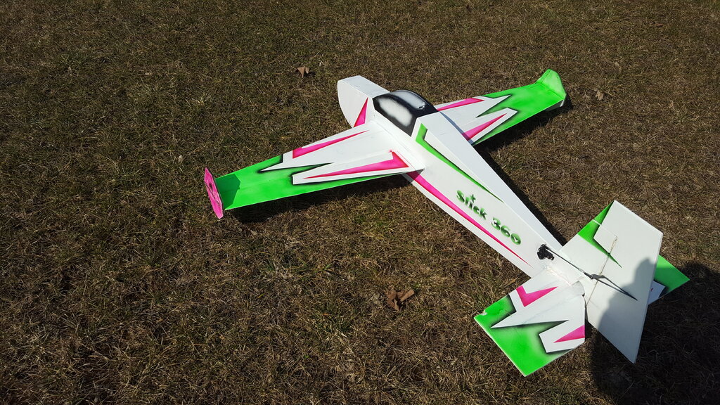

41. Slick 360 - halówka mojego autorstwa, która miała debiut w minionym sezonie halowym. Bardzo fajny model mi wyszedł. Celowałem w coś innego niż poprzednie halówki tzn chciałem żeby był bardziej agresywny niż gazetowaty. Niestety film z lotniska nie oddaje tego jaki on jest latając nim na hali. Generalnie model po mojemu- nie typowe malowanie czy rozwiązania techniczne np smigło na stałe , a nie na oring. wysposażenie: -silnik cobra 2300kv -castle talon 15 a -servo ail KST X08H -elev hitec HS 5045HB -rudder Spektrum A3020 -lipo 2s 300 mah Thunder power

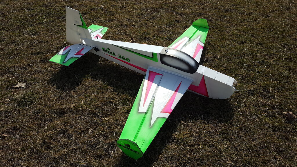

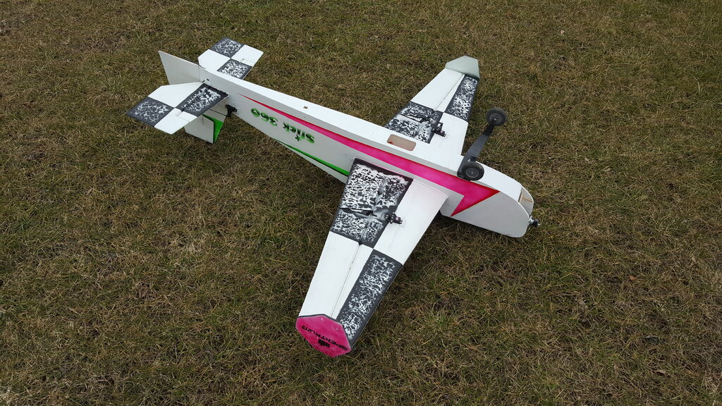

36. Slick 360 – kolejna wersja tego samolotu mojego autorstwa. Zmieniłem w nim praktycznie wszystko w porównaniu do samolotu powyżej. Model został powiększony .Kadłub jest wyższy i dłuższy, stery powiększone. Samolot zrobił się smuklejszy i nabrał charakteru. Profil przy kadłubie został bez zmian, za to profil na końcach skrzydeł zmieniłem z grubego na cienki ( w porównaniu do powyższego modelu). Wbrew pozorom model lata wolniej i ale pogorszyła się reakcja na lotki mimo zastosowania mocnych serw. Przez zastosowanie tak cienkiego profilu od razu zdecydowałem się na zastosowanie SFG. Model lata doskonale i dostarcza dużo pozytywnych wrażeń. Wykonałem nim 5 lotów gdzie 4 lądowania były do ręki. Z nowych farb nie jestem zadowolony. rozpiętość- 134cm Wyposażenie: - silnik Dualsky 2826C 850kv -esc Jeti 70a -lotki, ster wysokości TowerPro MG930 - tanie więc fajne -ster kierunku HS-82MG -lipol 4s śmigło 12x6 graupner -lipol 3s śmigło 14x7 Foxy

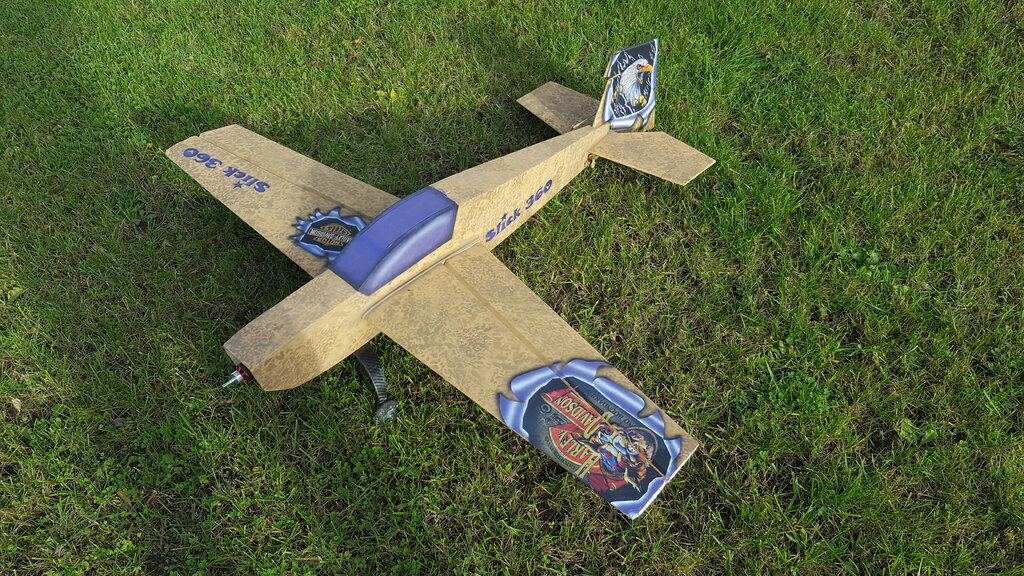

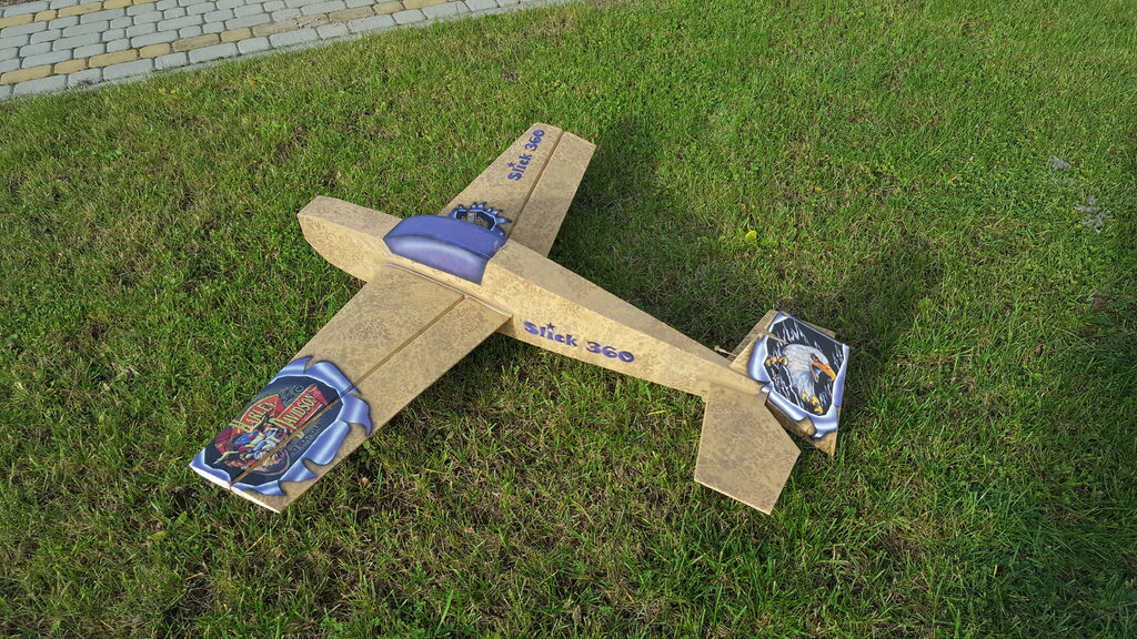

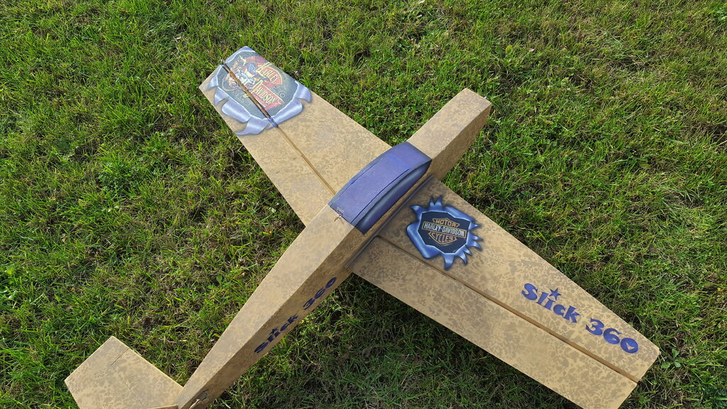

35. Slick 360 - model mojej konstrukcji. Założeniem projektu było uzyskanie w miarę dobrych własności lotnych przy małym nakładzie, model prosty, ale nie prostacki. Kadłub ma kanciasty, dzięki czemu można się pokusić o skróty konstrukcyjne co znacznie przyśpiesza budowę , oraz nie zamyka drogi na wszelakie modyfikacje. Może i nie jest ładny ,ale ten kadłub pozytywnie wpływa na własności lotne- to nie model redukcyjny. Generalnie bardzo pozytywnie mnie zaskoczył, okazał się modelem tak przyjemnym że nie patrzę na wcześniejsze kupione konstrukcje. Do budowy użyłem depronu modelarskiego 6mm i skrzydło wycięte ze styropianu ,całość pokryta papierem japońskim na Wikol z wodą no i wiadomo listewki sosnowe. Rozpiętość 132 cm , a waga? - nie wiem. wyposażenie nie jest jakieś wyszukane, to co było z innych modeli, ale warto kupić lepsze serwa: - stary silnik Ray 3548 900kv -regulator Pulso 100 A - elevator Hitec 5085MG - Hitec HS 82MG x 3 - lipol Gens 2300 3s 14x7 APC -lipol Gens 2300 4s 12x6 Graupner (bardzo dobre smigło ) Rąk nie było czuć z zimna, ale jakos polatałem

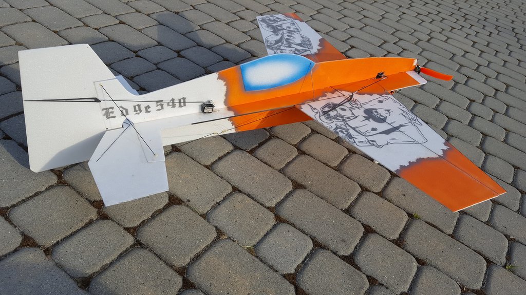

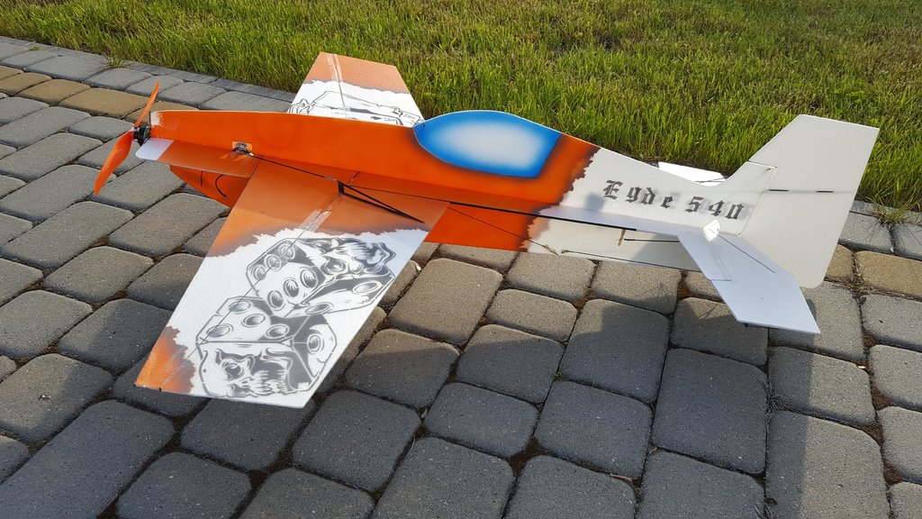

34. Edge 540 - nowo powstały model halowy o innych parametrach niż dotąd. Fajne uczucie, inny kształt modelu inne latanie , inaczej wykonywane figury, inaczej rozłożone akcenty. wyposażenie: -silnik Cobra 2203 -2300 kv śmigło 8x4 -regulator Castle Talon 15 a -lipol 2s Dualsky 300mah - elevator Hitec HS-5045HB -rudder Futaba 3114 -aileron Savox 0261 MG
