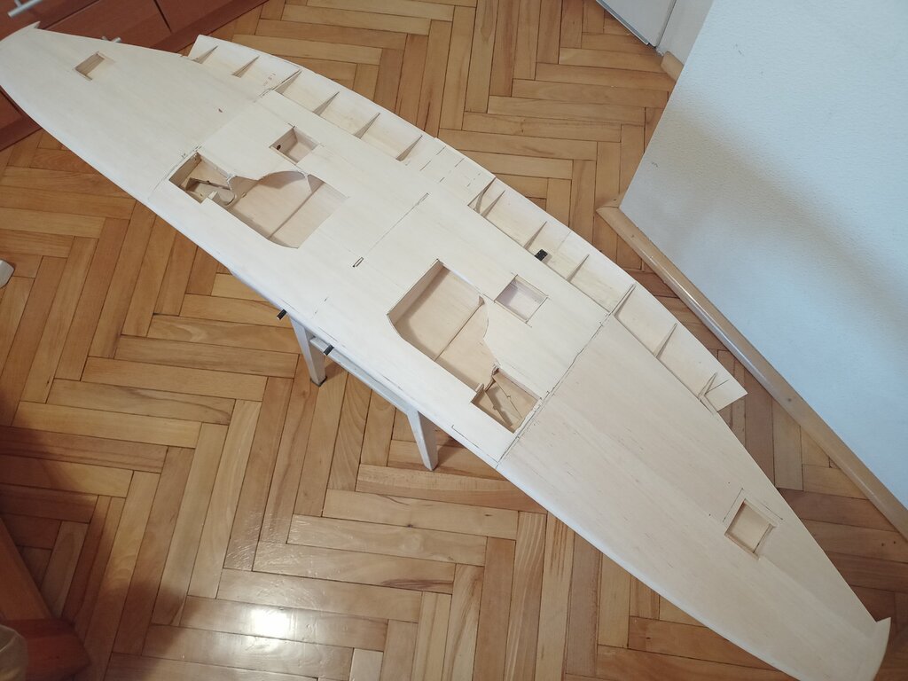

  6. Poszpachlowane i wyszlifowane skrzydełko a przy okazji podziurawione od spodu ? Myślałem o laminowaniu skrzydła matą 24 g na żywicę l 285 dobry pomysł ? Gruntuje czekam do wyschnięcia i dopiero przyklejam matę ? czy od razu na odpyloną powierzchnię kleić matę? Czy może jednak standard cellon i japonka ? Proszę doradzić ?

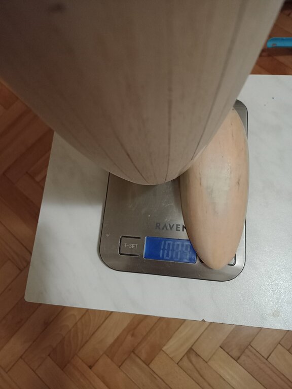

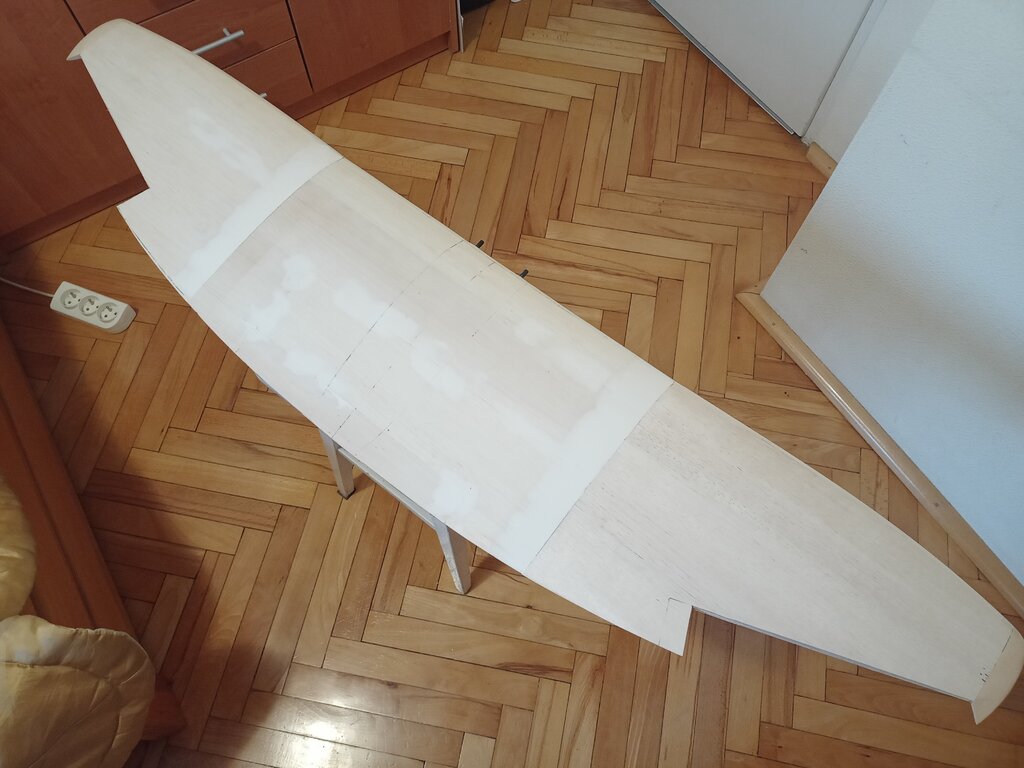

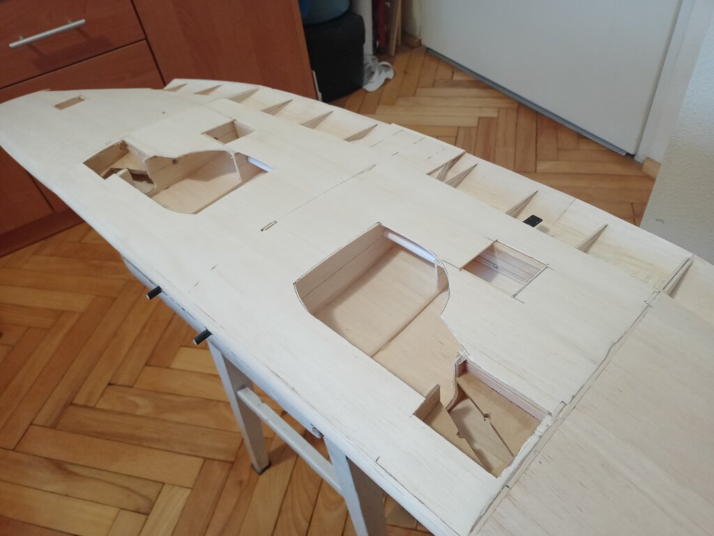

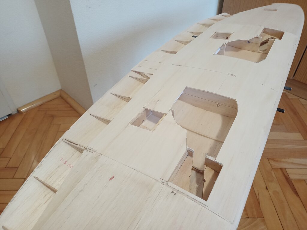

  10. Przysiadłem dziś troszkę (pięć godzinek) i skrzydełko sklejone ?. Nie obyło się bez komplikacji i nerwoweczki- źle policzyłem kat wzniosu ale finalnie się już zgadza. Pomyślałem też nad skrzywieniem końcówek płata ( płat +1.5 stopnia końcówki -2 stopnia) No muszę powiedzieć że coś z wagą nie tak ? delikatnie ponad kilogram jeśli chodzi o konstrukcję a w kadłubie siedzą już dwa serwa, nie mniej waga bardzo zadowalająca, także z górki już poszło teraz pod górę ?

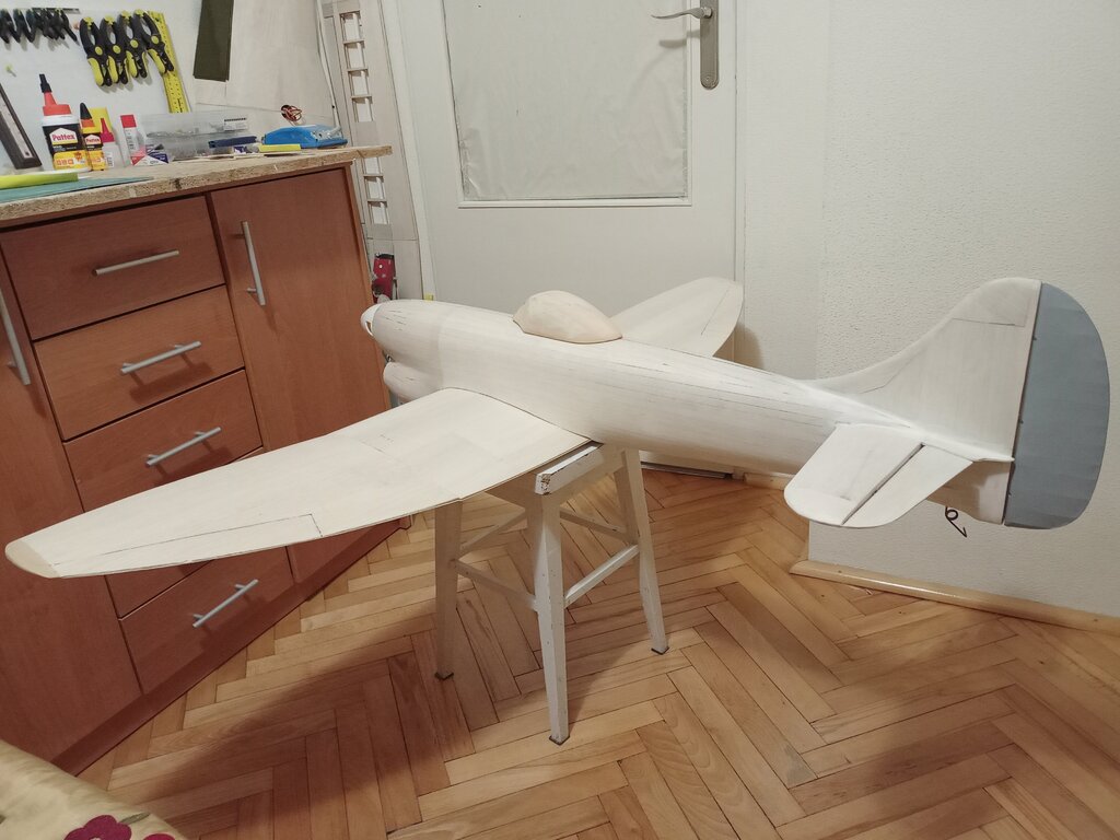

  15. Japonka proszę Pana 13 g akurat taką posiadam, będę się starał troszku zwaloryzować modelik, może uda się uruchomić mój stary aerograf do plamek jeśli chodzi o kamuflaż. Mam trochę książek na temat tego samolotu więc coś ciekawego wybiorę, Może front wschodni? Okaże się. Powierzchnie sterowe statecznika poziomego też jak w oryginale będą ażurowane- serwo SW wyląduje gdzieś daleko daleko przed kabinę pilota jest trochę miejsca ( maksymalnie wszystko do przodu bo dzióbek krótki).
  16. Statecznik pionowy balsa 1mm. Ogólnie SK będzie bez serwa ( nieruchome).

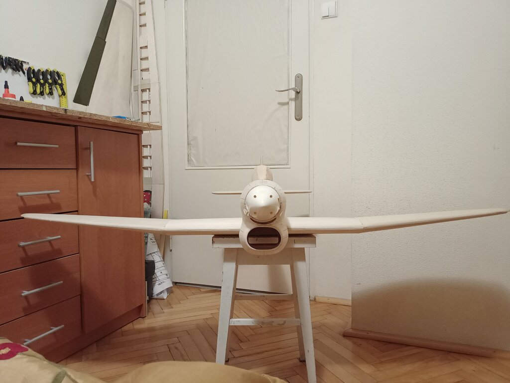

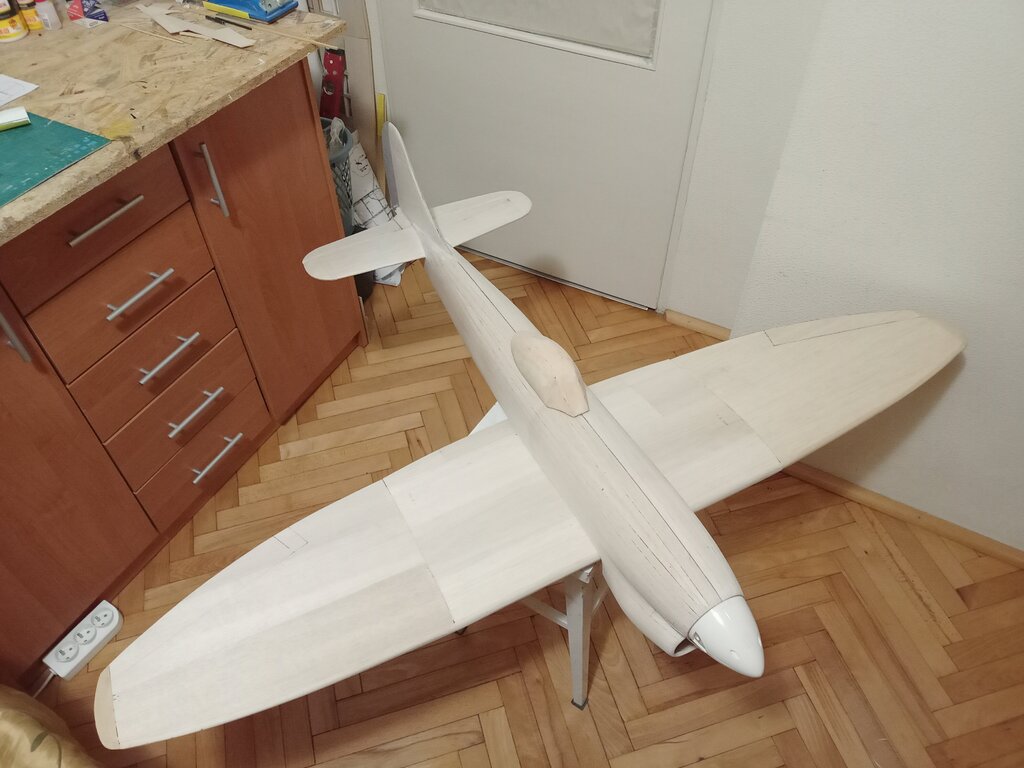

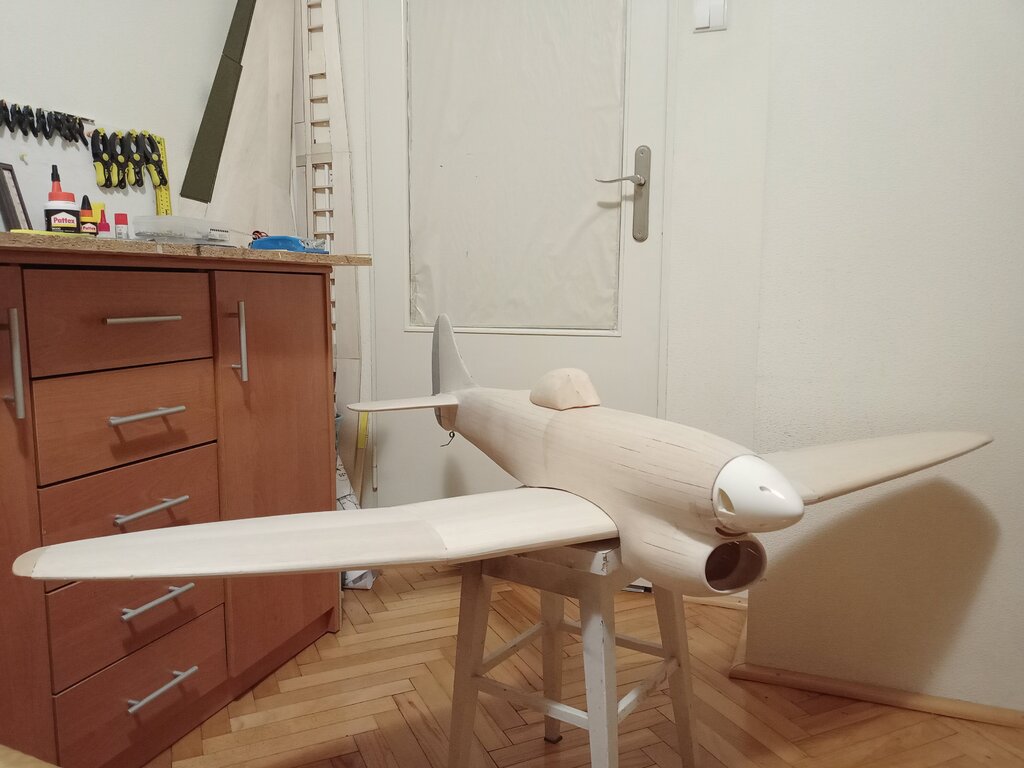

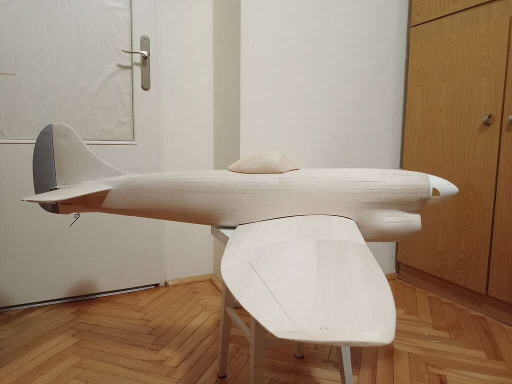

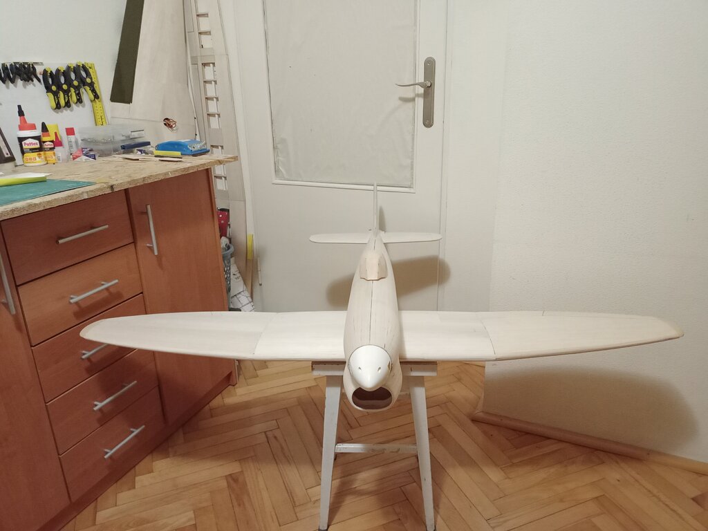

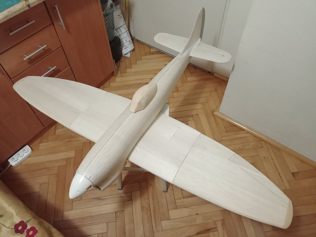

  19. Cóż jedna foka oblatana czas na pierwowzór ? jeden z najlepszych myśliwców 2 wojny światowej, a mianowicie Fw-190 A8 Skala 1:12 czyli całe 87.5 cm rozpiętości, nie wiedziałem gdzie się podziać z tym pisklakiem ale stwierdziłam że w tym dziale będzie oki. Czemu 1:12 ? Prosta sprawa żeby spitfire miał kto ganiać ? Konstrukcja balsowa plus japonka, dwa lub trzy małe serwa, bez podwozia wiadomo ,ale za to planuje klapy ? Fw jest moim ulubionym samolotem więc przy tym modelu będę chciał zrobić parę szczegółów w stronę małej makietki. Znalazłem plany które najlepiej odwzorowują sylwetkę i ksztalty prawdziwego samolotu, odpowiednio pomniejszylem i cyk można zaczynać ....... ?
