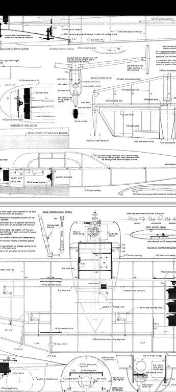

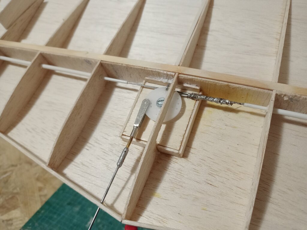

Co powiecie na to żeby obie lotki napędzać jednym mocnym serwem jak na zdjęciu, tyle tylko że serwo umiescił bym przed dźwigarem i zarazem środkiem ciężkości? Klapy ten sam sposób poprzez popychacz Y tez przed SC. Pytam ponieważ mam 7 kanałową aparaturę 1 lotki 2 wysokość 3 silnik 4 silnik 5 kierunek 6klapy 7 podwozie A nauczony na Hawker Tempest ( krótki nos) chciałem w wilku wszystkie serwa umieścić przed środkiem ciężkości łącznie z pakietami do silników w kadłubie z możliwością dość dużego swobodnego przesuwania pakietów w miarę potrzeby. Co Panowie na to ???

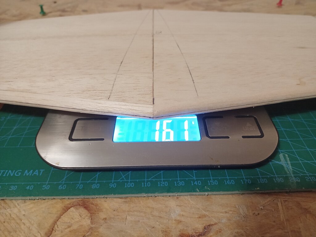

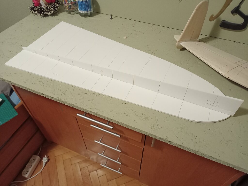

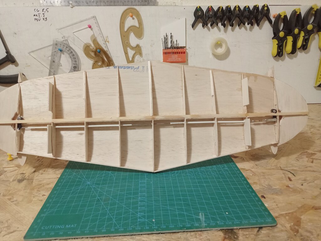

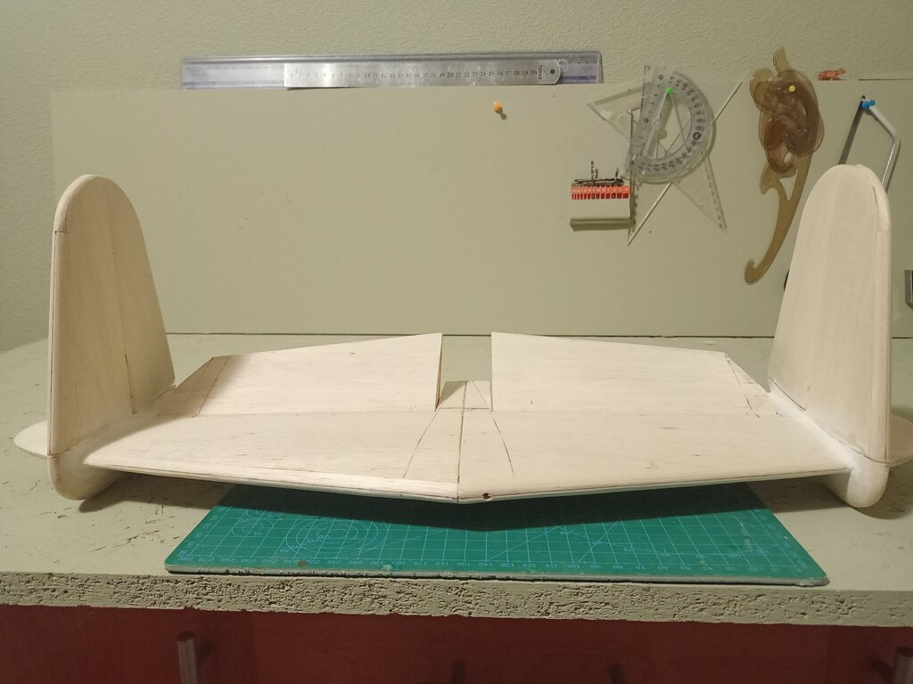

Uroczyście budowę skrzydła czas najwyższy zacząć ?.... I cóż zaczynamy od podstawki montażowej połowki skrzydła. Wznios dół 4stopnie, góra 1.5 stopnia tak wychodzi skrzydełko z monografi P.Glassa.

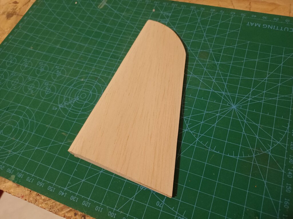

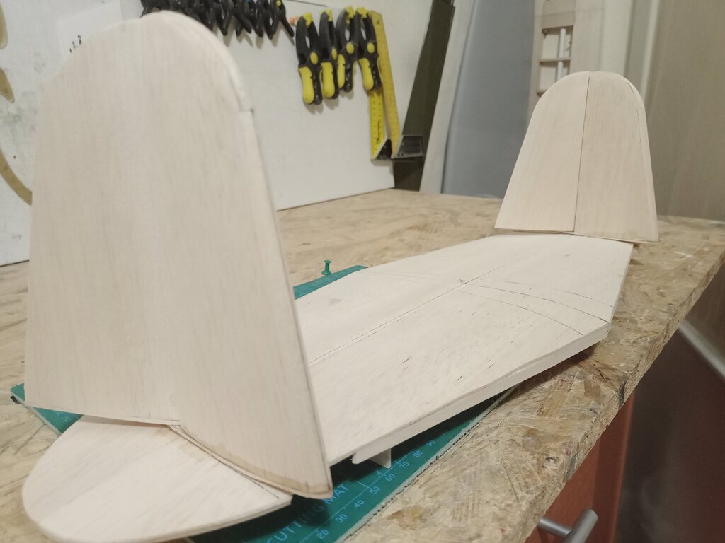

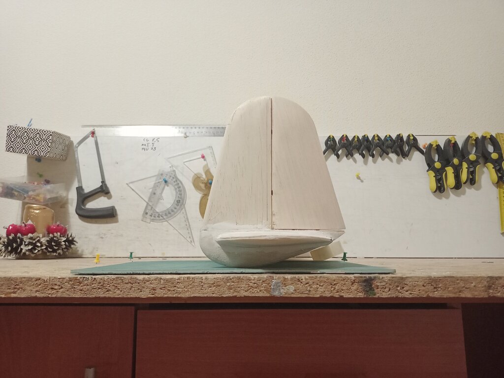

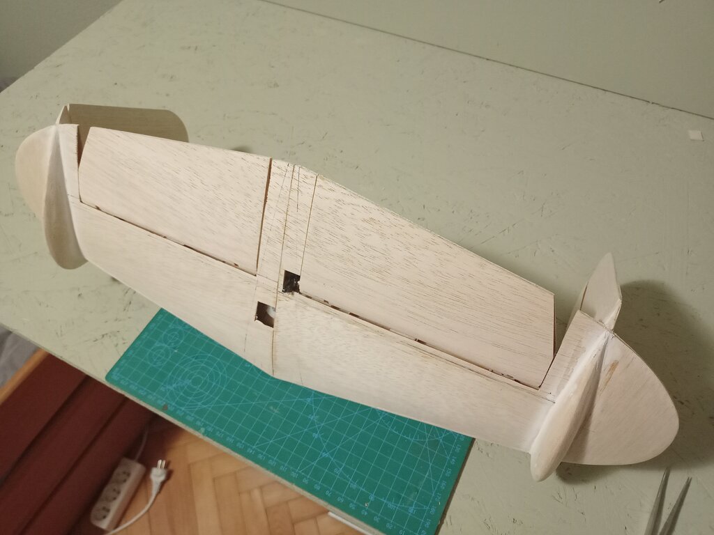

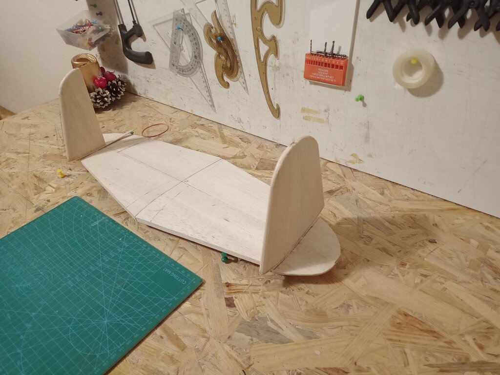

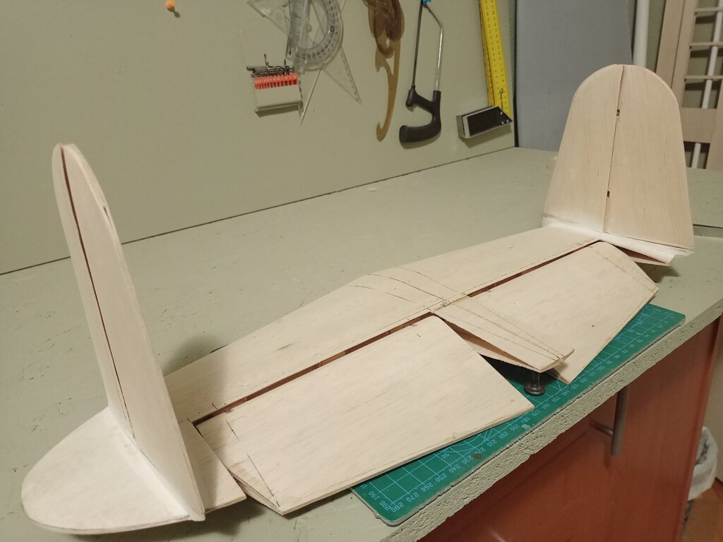

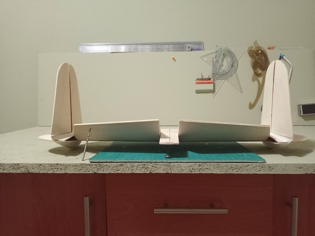

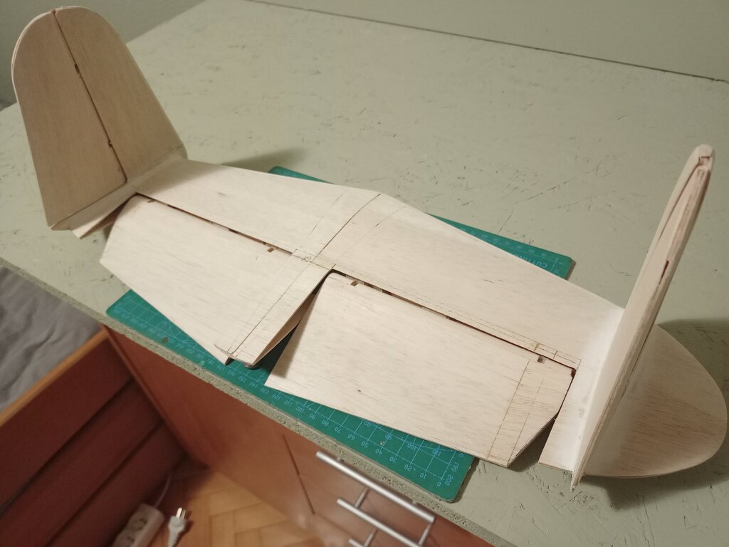

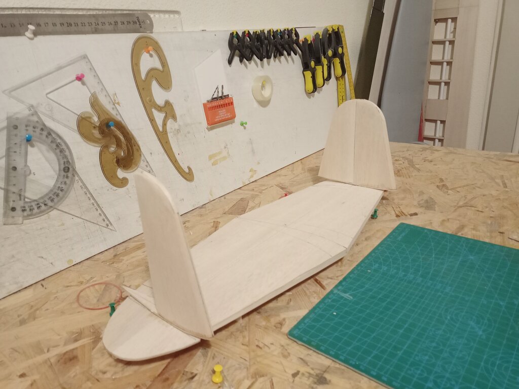

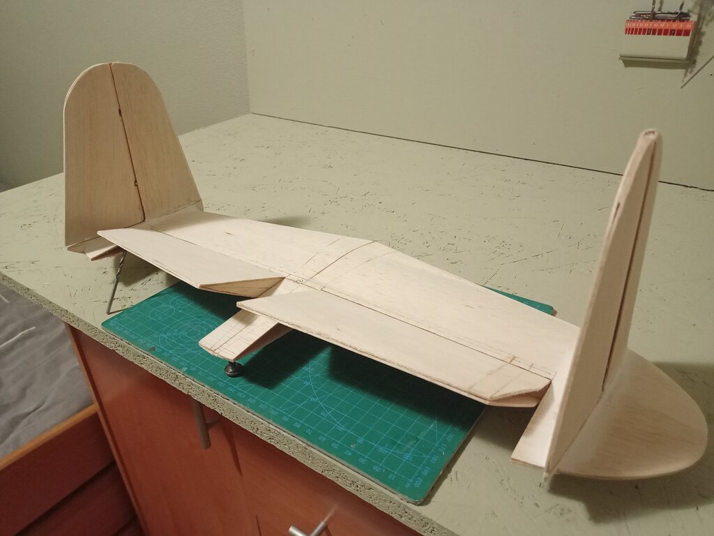

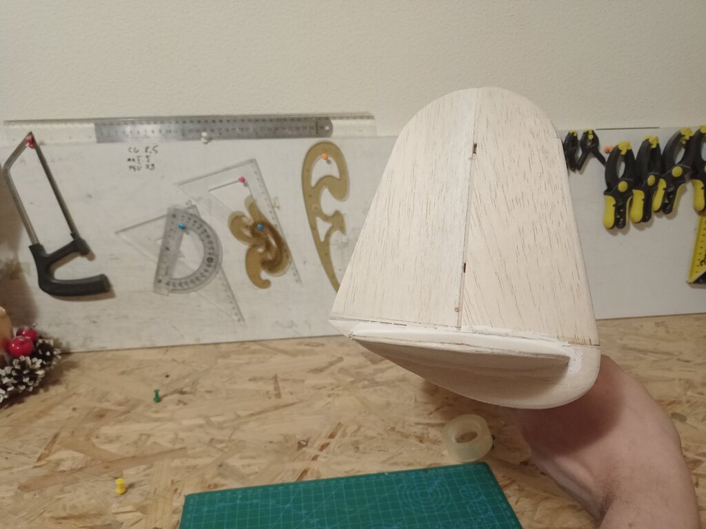

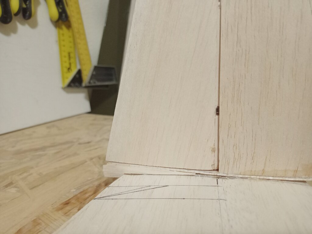

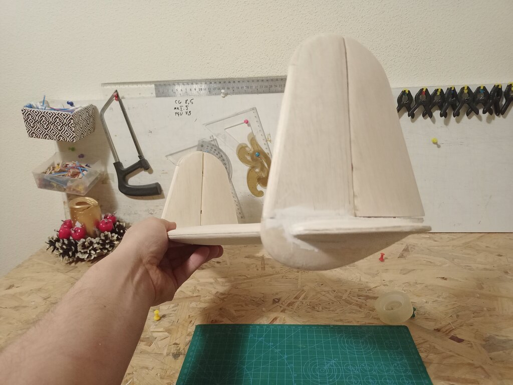

Statecznik z grubsza zrobiony ? Cztery zawiasy palcowe 2.5x48mm mniej więcej w tych miejscach jak w oryginale ?, łacznik obu połówek z pręta stalowego 2mm. zostały kosmetyczne sprawy do wykonania. Czy wychylenie sw górę i w dół jest odpowiednio wystarczające ?

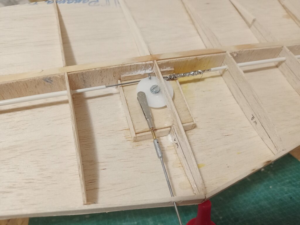

Na kołeczkach dałem pasek papieru okreciłem kilka razy na CA i wbiłem na siłę do środka orczyka ( na papierze zrobił się wieloklin) następne parę kropel CA i na koniec wkręt ale jak najbardziej można dać kołeczek. Co do malowania to więc właśnie trzeba by jakoś zrobić Wilka na bojowo, może i fantastyka ale chyba lepiej by się prezentował na lotnisku niż w jednolitym oliwkowym kolorze ? Ps. Ostro to by praca szła jeśli bym miał z tydzień urlopu i nieograniczone godziny czasu pracy przy wilku ?

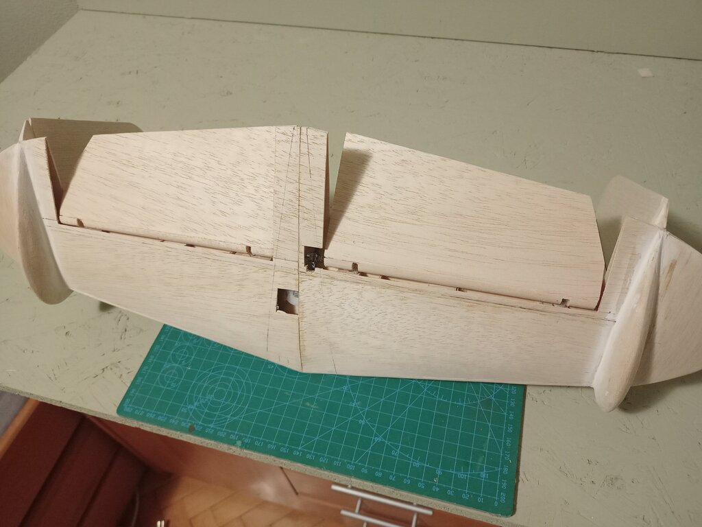

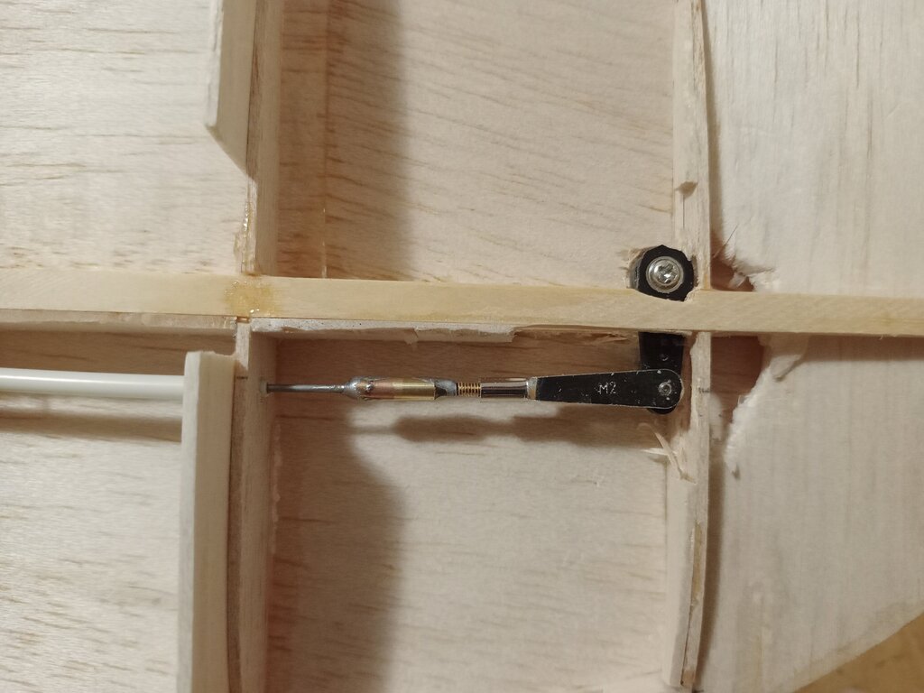

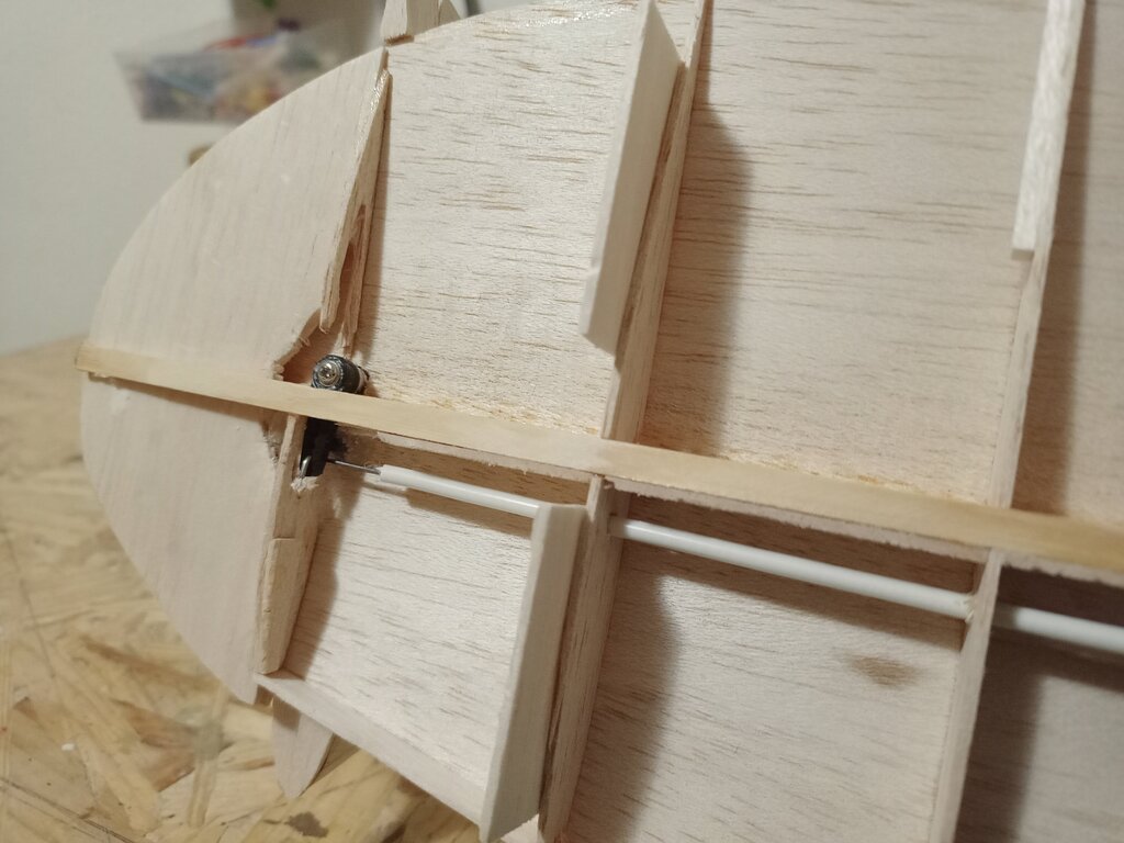

Udało się połączyć oba stery kierunku że sobą ? Cały dzień kombinowałem, nic nie wymyśliłem ale jak usiadłem to poszło raz dwa ? Przepraszam za rzeźnię w balsie ale priorytet to działanie całego mechanizmu. Orczyki z serw przykręciłem do kołeczków bukowych 4mm i długości 4 cm, wywierciłem od spodu otwory aż do pierwszego zawiasu palcowego i wkleilem kołeczki z orczykami na poxipol, dodatkowo przewierciłem i wkleiłem kliny z wykałaczki, co by się ewentualnie nie obracało.

Oki dzięki za info. Ale niestety do wilka zamiast serw będę robił przekładnie z popychaczy po konsultacji z Kesto.
