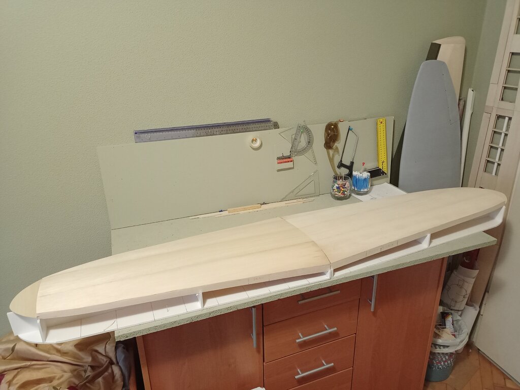

  4. Cześć, dawno mnie nie było ale już można powiedzieć że wracam do dłubania, po przeprowadzce warunki nieco ,,balkonowe" ale nic nie szkodzi ? Skrzydełko się klei, wiem z tymi żebrami trochę przerost formy nad treścią jak na 1/12 ale plany są świetnie narysowane i aż miło popatrzeć jak się wszystko poskłada. Lotki będą na jednym serwie umiejscowionym centralnie przed SC po środku skrzydła obok będzie w przyszłości serwo klap też przed dźwigarem. Na razie tyle udało się poskładać w dniu dzisiejszym. Ps. Zaklinowanie +1.5 końcówki -2 stopnie.

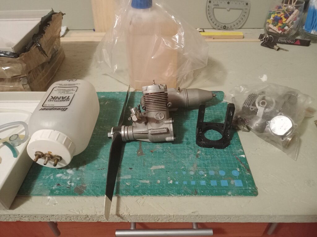

    Dziękuję bardzo Koledze Ireneuszowi (merin 71) za udostępnienie silnika spalinowego (i gadżetów) do zapoznania się z napędem spalinowym jak to wszystko wygląda od praktycznej strony i mam nadzieję załapania bakcyla ? Ps. Jacku996 już jest co potrzymać,? a jak się spodoba to nie trzeba zwracać ?
  7. Mam takie małe pytanko, Jaki silnik zaproponował byś do modelu w skali z planów czyli 1800 mm ? Oczywiście czterosuw z poprawką na początkującego modelarza jeśli chodzi o silniki spalinowe ?

    Pzl 38 wilk

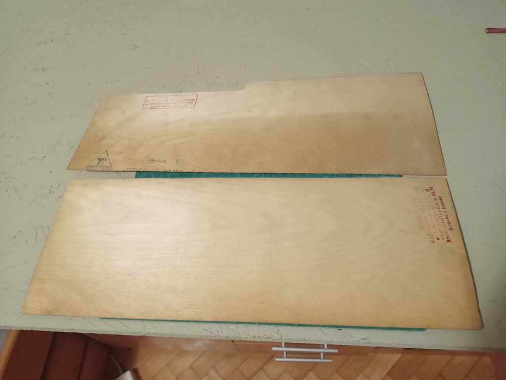

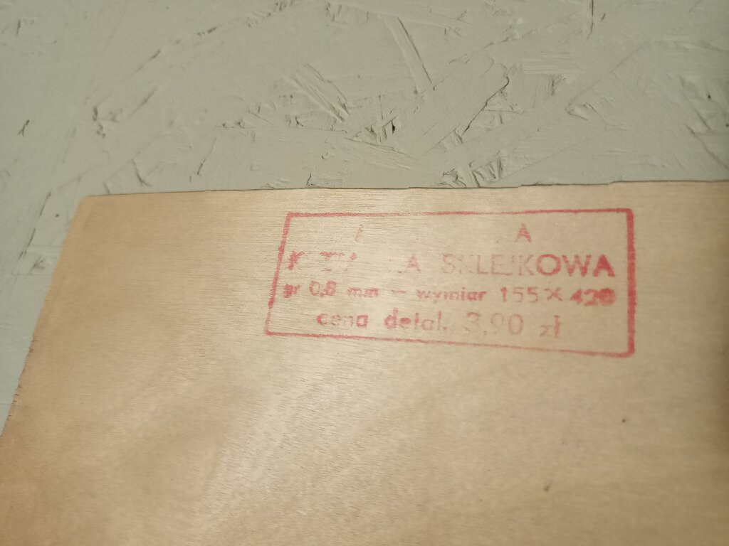

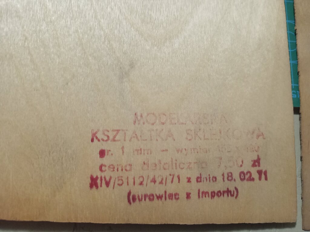

  16. Dzięki Dziękuję Irku ? Mam nadzieję że u Ciebie równie prężnie ?. Może nie ma się czym podniecać ale dziś zaczęliśmy z ekipą remontować stare mieszkanie w kamienicy i tam w korytarzu nad drzwiami wiadomo pawlacz, oczywiście do rozbiórki, w środku na samym końcu znalazłem sklejkę ? dwie ,,kształtki" jak pisze na stemplach o grubości 0,8 i 1mm z 1971roku ? Może na żeberka do wicherka 5 wystarczy epokowy samolot na epokowym materiale??

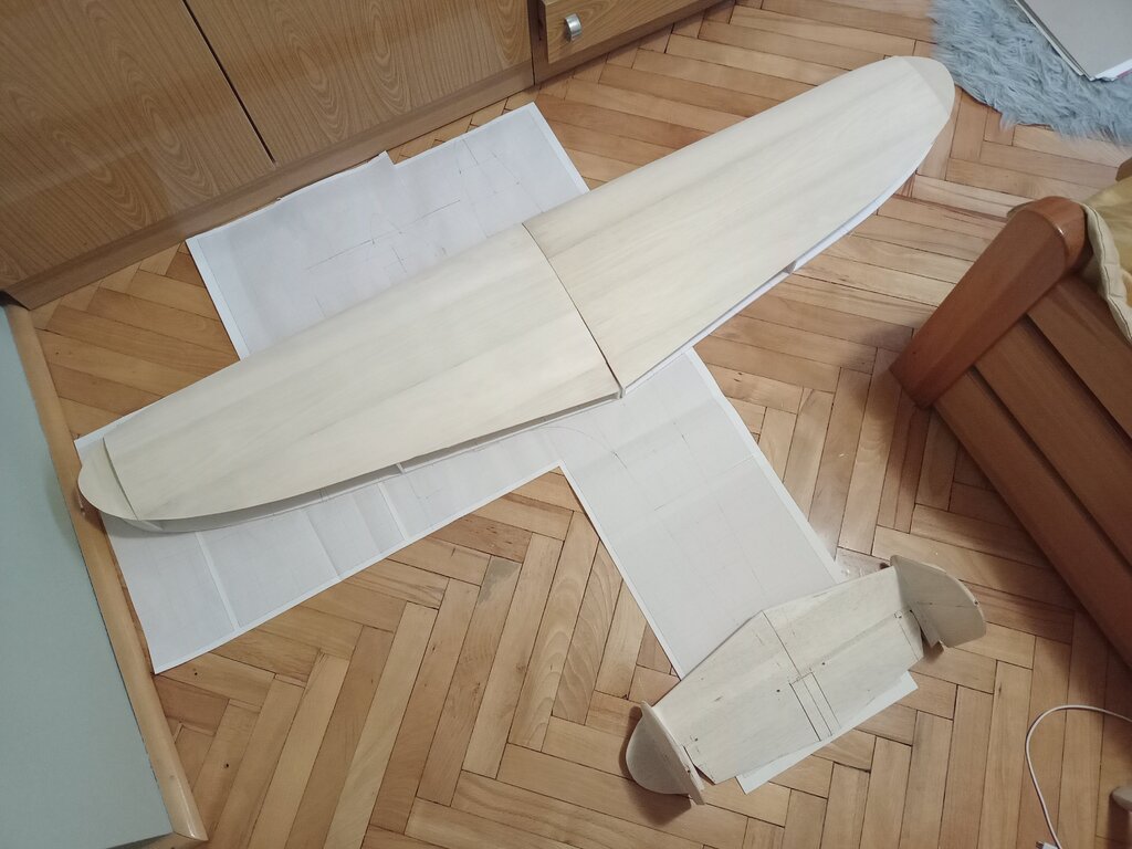

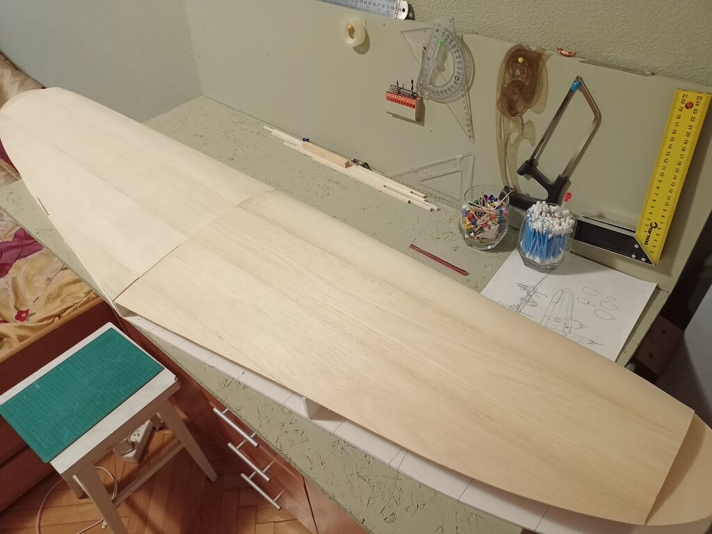

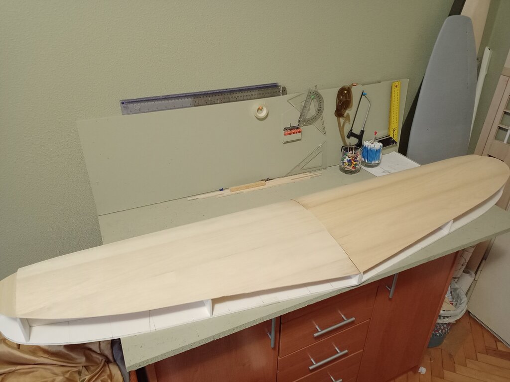

  17. Stan na dziś, poszycie położone, druga połowa skrzydła sklejona ?
